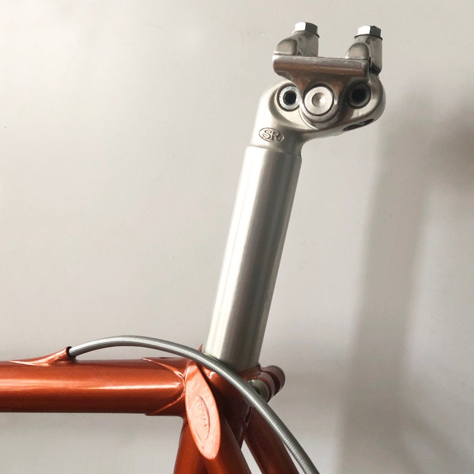

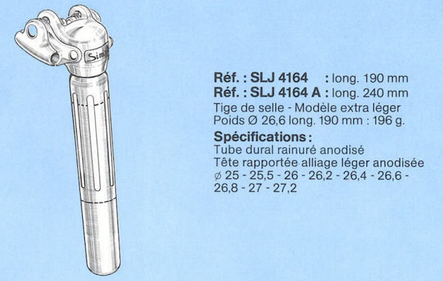

...oder ne Simplex SLJ 6164.
So eine müsste ich in 27.2 sogar noch da haben. Braucht man ja auch für Mavic und Edco.
Wenn die P1 da ist mach ich mal ne kleine Bilderreihe.
...oder eine SLJ 4164 A:

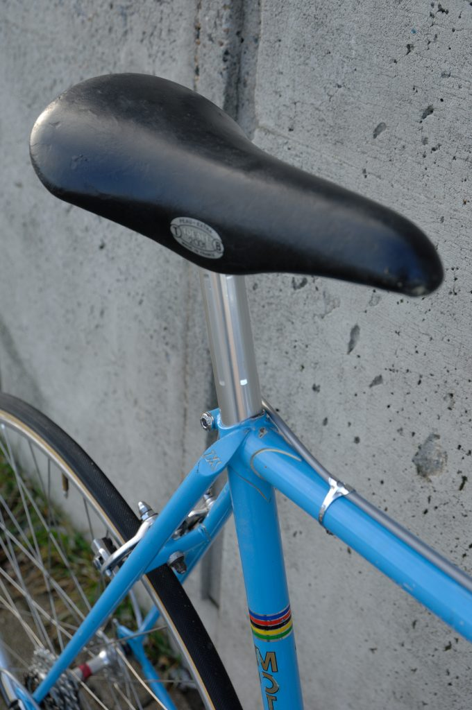

Habe ich so an meinem Motobecane "Professionnel 1":

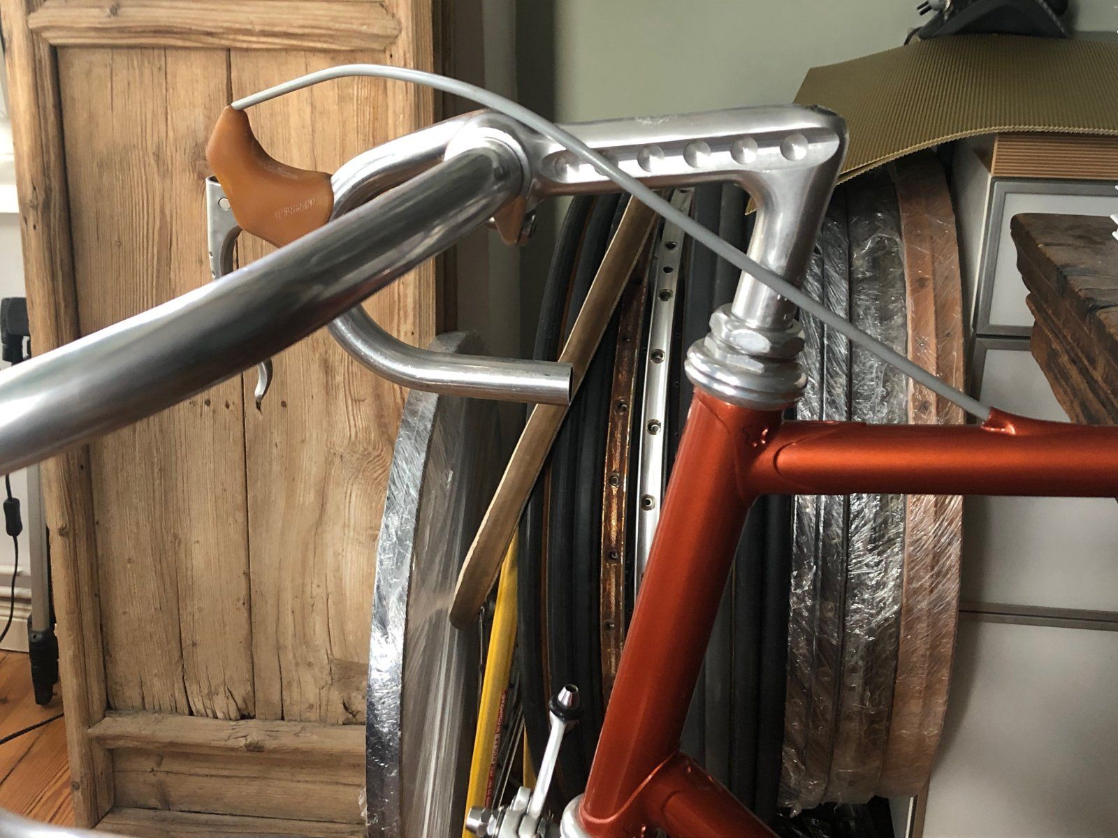

Edit: Ich hab meine alten Suntour aus der Schachtel geholt, wunderbares Grau, passen sind 15-20cm zu kurz, das gleiche gilt für die CLB Züge. Ich komm mit den konfektionierten alten bei der Rahmengröße nicht bis an die HR Bremse. Neue in 4.5mm wie der Hellblaue z.B. Jagwire gehen auch nicht, die sind innen zu eng, weil die eigentlich für die dünneren Schaltzüge gemacht sind. 5.0mm passt nicht durch.
Ich hab noch ein anderes Problem, bei dem ich Eure Hilfe brauche (hab'S auch schon im Suche gepostet) nämlich:
Bremszughüllenin 4.5mm in Grau (bevozugt) oder Schwarz
als Meterware - also am Stück !!! so 2.0-2.5m.
Moderne 5.0mm Hülle passen nicht durch das OR.
Ich hab meine alten Suntour aus der Schachtel geholt, wunderbares Grau, haben 4.5mm aber sind 15-20cm zu kurz, das gleiche gilt für die CLB Züge. Ich komm mit den konfektionierten alten bei der Rahmengröße nicht bis an die HR Bremse. Neue in 4.5mm wie der Hellblaue z.B. Jagwire gehen auch nicht, die sind innen zu eng, weil die eigentlich für die dünneren Schaltzüge gemacht sind.
Ich bin inzwischen ziemlich gefrustet deswegen...
Hat jemand was da und kann mir was abgeben?
Wäre super. Danke schonmal.

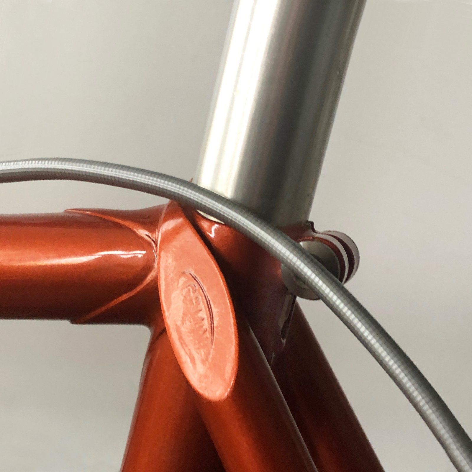

...es ist sicher, dass die komplette Außenhülle durch das OR gezogen wird? Oder sollte die Hülle am Rohreingang mit einer Stufenhülse enden und der Zug nackt durch das OR geführt werden?
Ansonsten gäbe es Außenhüllen mit immerhin 4,8mm Außendurchmesser, z.B. in der großen Bucht...
Ich kann Dir das nicht zweifelsfrei beantworten, ich weiß nur es gibt alte Züge, wie den Suntour oder auch die CLBs die haben 4.5mm Aussendurchmesser und passen durch, sind aber zu kurz.
Mein Casiraghi aus der selben Zeit hat 5.0mm und paßt nicht durch, das kann natürlich auch am Lack liegen, nur wenn ich da anfange zu feilen, liegen die Kanten blank und ich glaube kaum, dass das die nötigen 0.5mm bringt.
Bei der Verwendung von Anschlagshülsen, wird ein Zug der ohne Aussenhülle durchgeführt mindestens mit zwei Kinickstellen versehen, denke ich. Am RR ist das z:B. anders gelöst, da gibt es eine dünne Röhre nur für den Zug. Die Anschläge für die Hülle sind im Einlass quasi integriert. Aber auch da 4.5mm Da kann ich aber eine konfektionierte Hülle so zerteilen, dass es paßt.

Ich hab nach viel Suchen eine ältere 4.8mm Hülle in Grau gefunden, die ich irgendwann mal beim Fingerhut gekauft hatte. Inzwischen hat er glaub ich zwar noch ein paar Online, aber nicht mehr verfügbar. Ich konnte mich zwar nur noch an eine Bordeauxrote erinnern, aber da war auch eine Graue. Die geht einwandfrei durch. Ist allerdings nicht so steif, sprich ohne Zug drin knickempfindlicher als ich das so kenne. Mit Zug spllte das aber kein Problem sein.
4.8 legt auch nahe, dass es Lack ist, der die Öffnung verjüngt. Rumkratzen will ich da aber nicht, die Oberflächenspannung/Anhaftung an so dünnen Teilen ist immer kritisch, die fliegt schnell mal ein Chip weg. Ausserdem hab ich vermtl. bei der Suntourhülle falsch gemessen und die hat auch 4.8mm.
Jedenfalls hat sich meine Suche damit "erledigt", ich nehm die erstmal.
