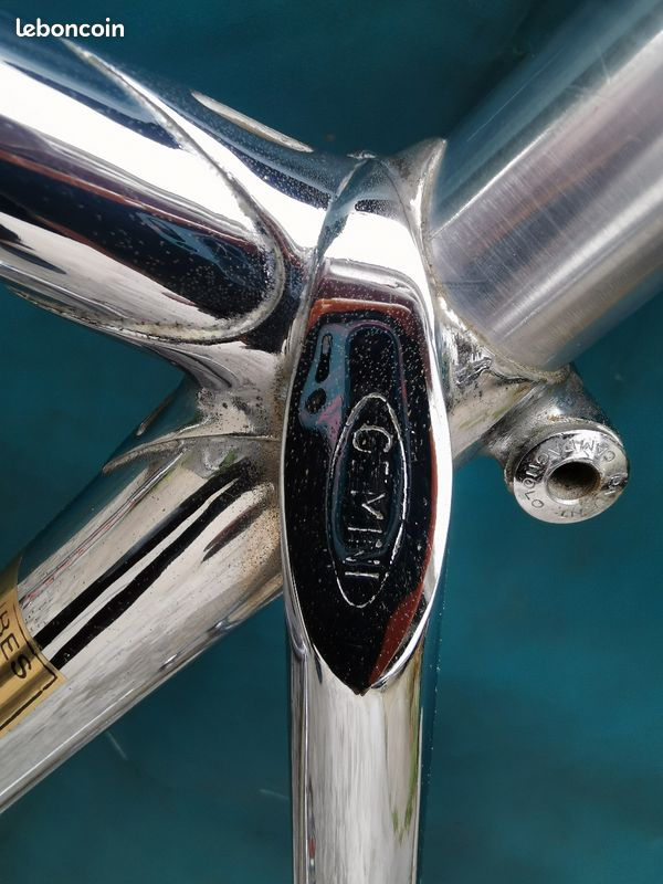

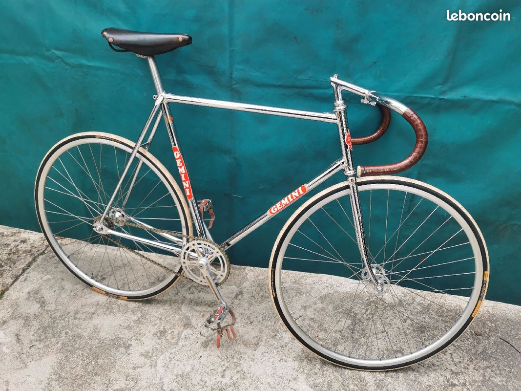

Hatten wir den schon ?
https://www.leboncoin.fr/velos/2020835608.htm?ac=4130351362

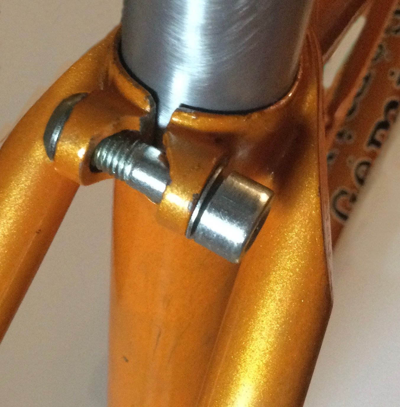

Was mich zu der Frage bringt, Hat jeamd einen schicken Sattelklembolzen, der zeitlich gut in die Mitte der 70er Jahre paßt?
Ich hätte nur einen Simplex, finde den aber immer so "verkümmert" oder überreduziert unschön.
Ich suche was elegantes aber eigentlich eben keine Klemmschraube im Inbus. So derbe Dinger hab ich einige, aber das will ich eigentlich nicht. Ausserdem haben die alle ne Nase, die Muffe sieht das aber nicht vor.
Da fällt mir ein ich hab noch eine Replike, von der alten Cinelli Schraube, aber ich fürchte die paßt nicht.
Edit: die Cinelli ist zu lang, das Gewinde zu kurz.
Bei genauer Betrachtung sieht man (leider), dass nur relativ moderne Sattelklemmbolzen verwendet werden können, also doch was mit Inbus? Gab sowas eigentlich von Shimano?

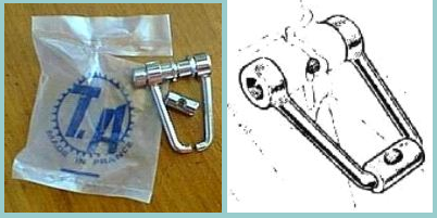

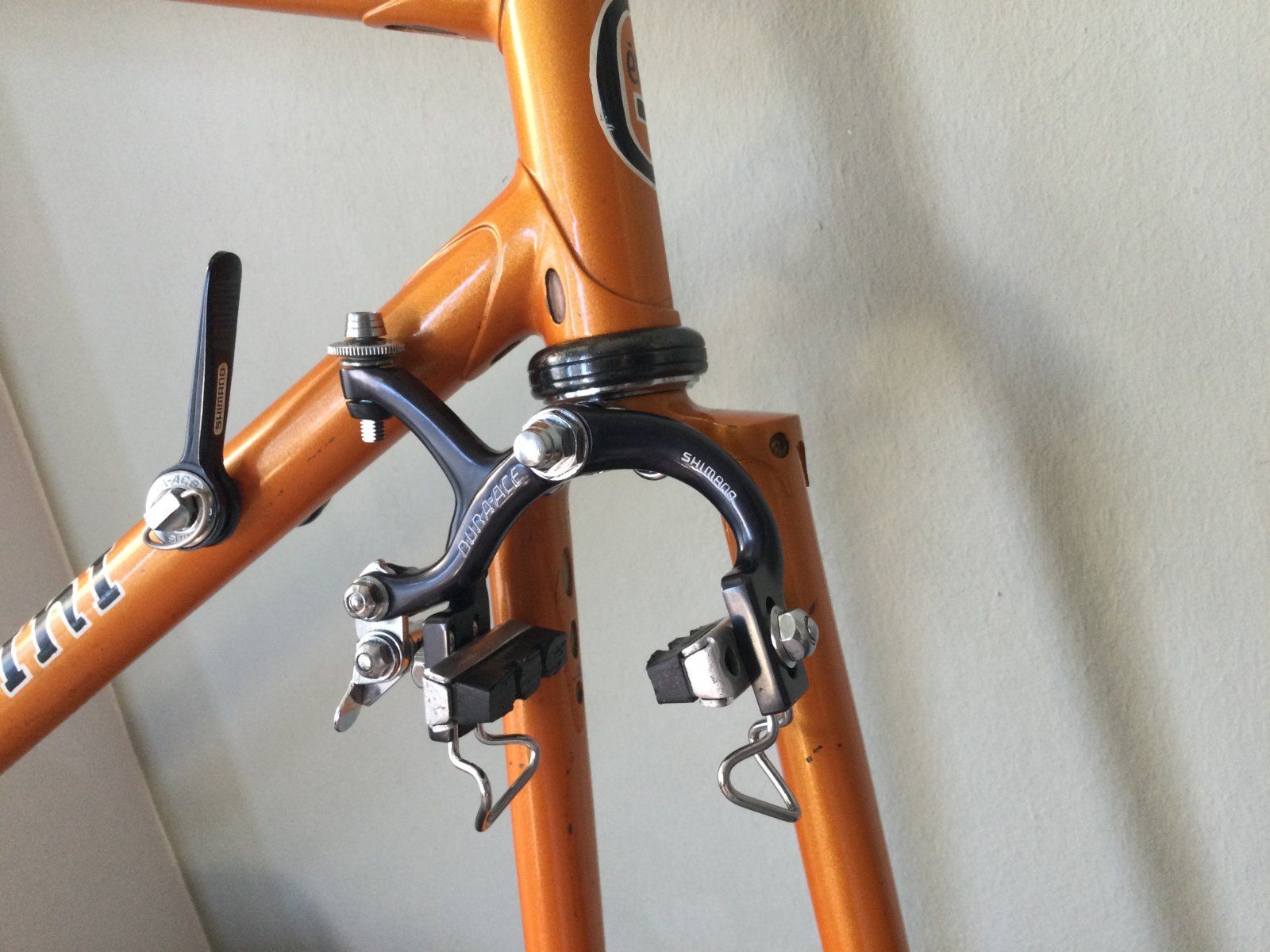

Falls eine Mittelzugbremse an den Rahmen soll (ich glaube jedoch mich zu erinnern, dass da ja die schwarze Seitenzugbremse der ersten Dura Ace Serie dran soll), dann könntest Du es ja mal mit dem Gegenhalter von T.A. probieren:
Vielleicht würde davon ja auch nur der Klemmbolzenteil passen (für den Fall einer Seitenzugbremse).
Allerdings ist der Spaß nicht gerade kostengünstig.
Wenn es auch eine Klemme aus einem anderen Land sein kann, wäre auch ein Sattelklemmbolzen vpn Campagnolo oder Sugino durchaus passend, oder?
Ich war bislang davon ausgegangen, dass Inbusbolzen aus den 80ern maximal späte 70er waren, aber ich hab heute gelesen, dass die schon Mitte der 60er in Gebrauch waren. Eingeführt von Marastoni (Quelle: Quaderin Eroici No.1) Also das wäre dann doch ne Möglichkeit.
Das TA Teil ist schick, aber Du hast recht Seitenzug Dura Ace. Da passt das nicht.
An eine Cinelli Bolzen aus einem SC hatte ich noch gedacht. Hatte das mal an einer Gazelle.
bildschirmfoto-2021-09-28-um-19-21-18-png.994194
@Andreas P. Denke auch, ist ein TA mit ohne MittelzugAnbau.

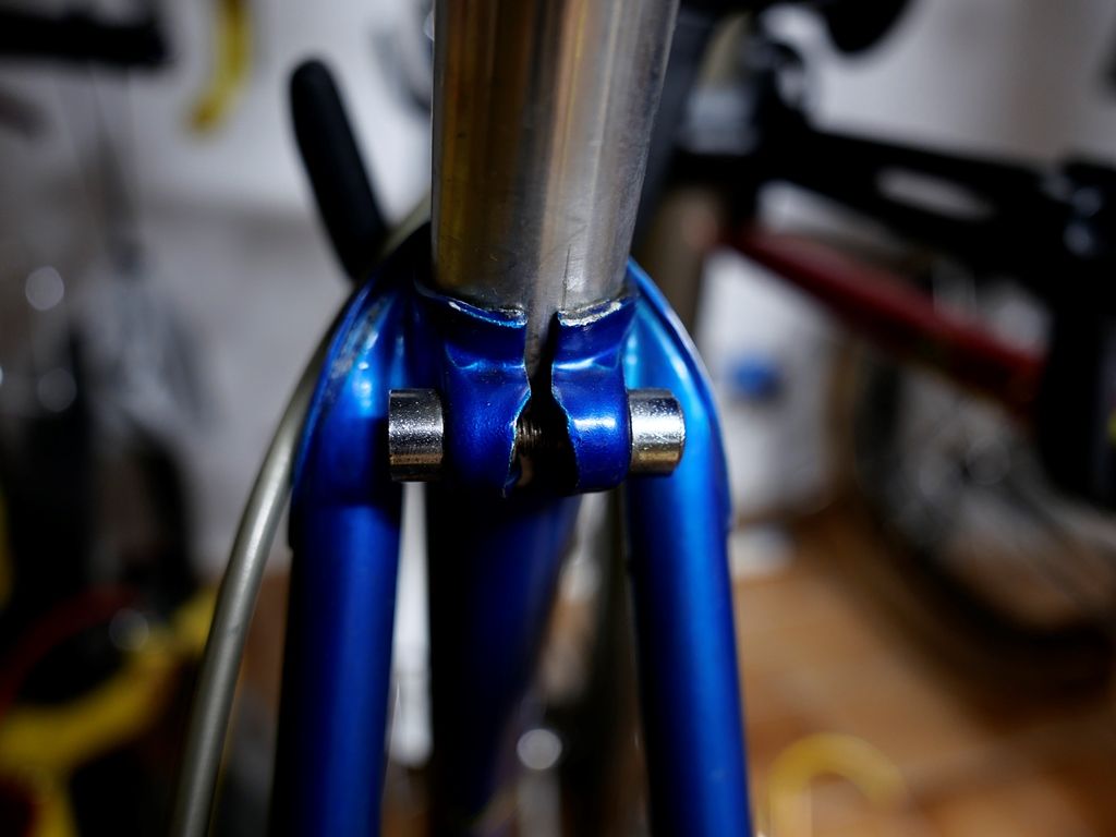

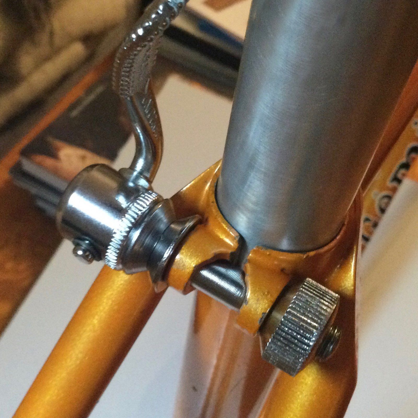

Ich Honk hab natürlich doch irgendwo KlemmBolzen, die ich jetzt auch gefunden habe. Ich muss mir dringend mal ein anderes Ordnungsdings zulegen. Die waren jetzt weder bei den Sätteln, noch bei den Französischen Teilen, noch dort wo die Campa und Sugino und NoName Bolzen sind.
Der untere ist mir zu fett, der passt aber gut an mein Paupitz.
Der Simplex ist zwar in einem super Zustand, aber da mag ich die Gegenseite nicht so.
Der TA hat was und der ganz oben ist auch ne Möglichkeit. 🤔
Läuft wohl auf probieren hinaus.
Testung. Sorry, die Bilder sind in Schärfe und Ausschnitt etwas durchwachsen, aber sind auch Arbeitsbilder
Der TA, sieht so aus wie bei Bo
Desshalb mag ich den Simplex nur bedingt.
Der funktioniert wie ne Vorbauklemmung,find ich nicht uninteressant
Der Olle (ehr nä)
Campa mit Schnellspanner, wenns noch fetter sein soll (nääää)
Der Olle (ehr nä)
Der TA-Bolzen sieht total schlüssig aus, auch da die Ösen der Klemmung so schön plan und eben sind und quasi mit "kantiger Rundung" daher kommen. Da wirkt der TA-Bolzen wie ein exaktes Gegenstück...

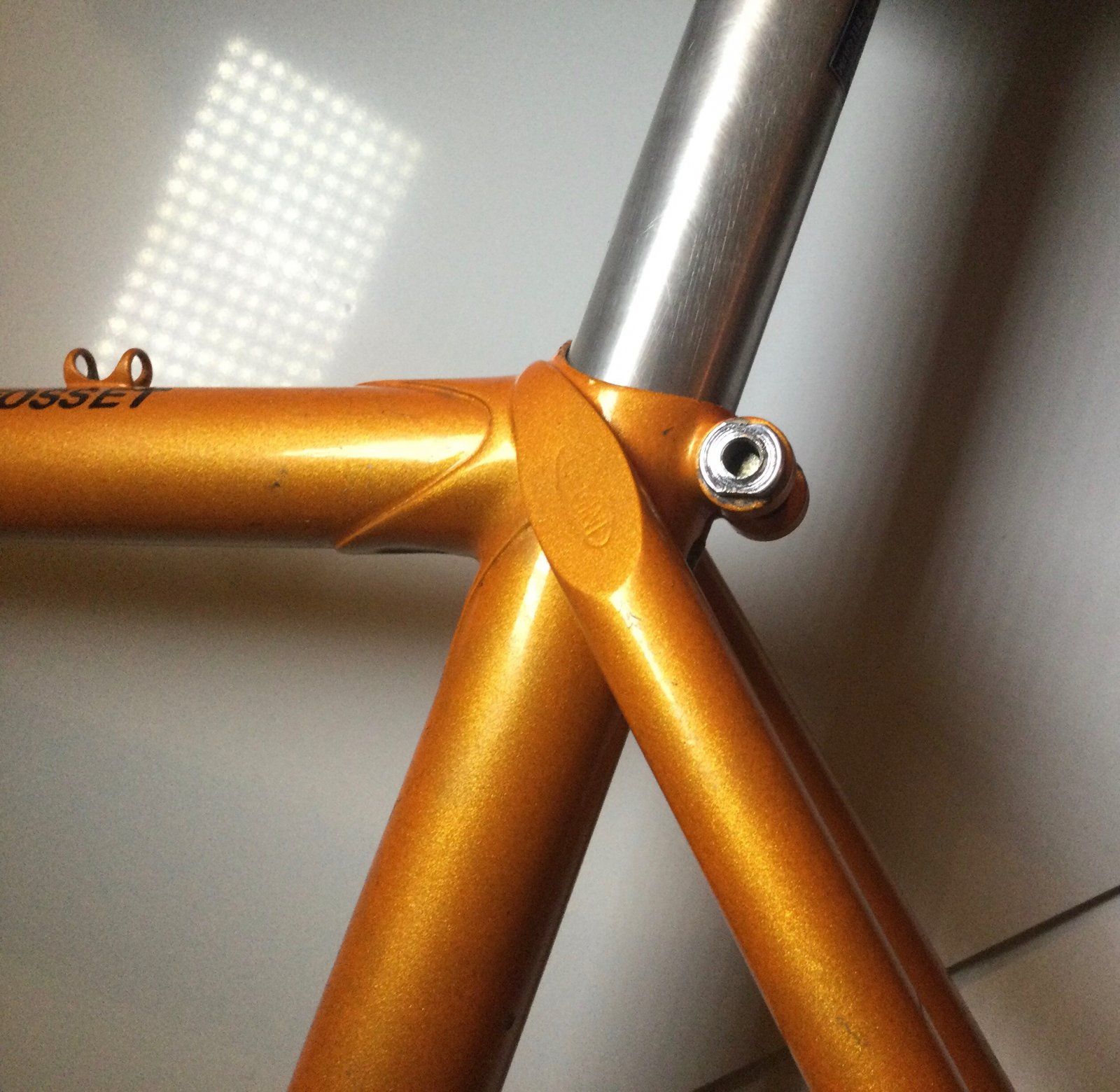

Ein paar Daten vorab: RH 62.5cm Mitte-Oben, 57cm Länge Mitte-Mitte, Baubreite 100/125mm (Porta Catena Ausfaller/Campa), 26.4mm oder 26.6 Stattelrohr, dass ist noch unklar, das sollte ich noch reinigen und richten,
Innenlager 35x1 (Campa war dabei), Steuersatz 1"x24 (Stronglight A9 war auch dabei, kommt aber weg).
Inbus Bremsaufnahmen vorn/hinten, die hintere Aufnahme sieht nach GPM-Type aus (gabs glaube ab 81?). Kein Anlötsockel für Umwerfer, einen Flaschenhalter und Anlötsockel für Schalthebel.
Anhand der Features würde ich sagen 81/82/83, wobei das nur meine grobe Einschätzung ist. Die Seriennummer besteht aus einem Buchstaben und einer Zahl, wie man das von anderen Gemini her kennt.
