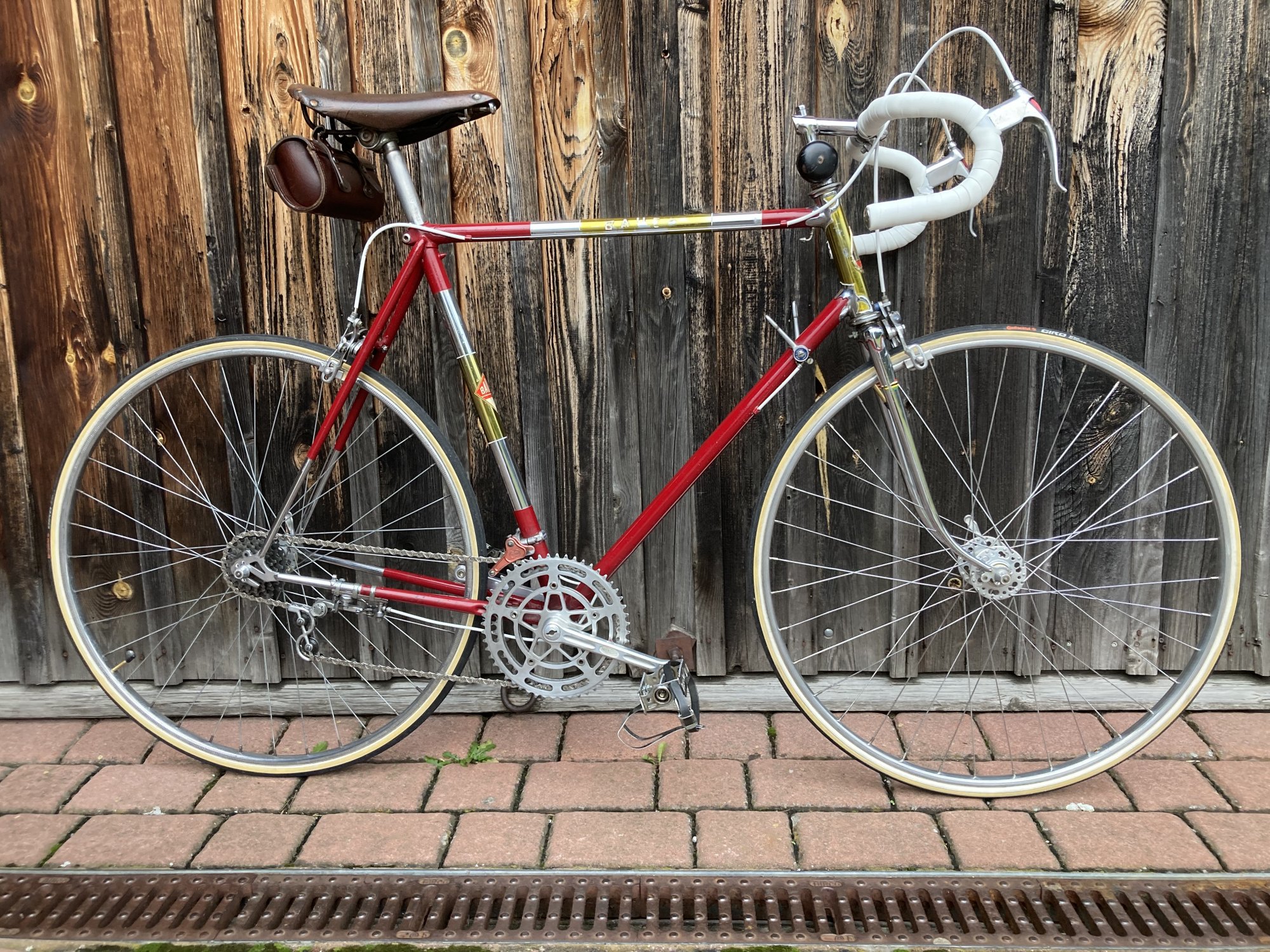

Sehr sehr schönes Teil! Zunächst - ich persönlich würde von nicht von Svelto auf Allvit wechseln, da ich die Svelto optisch ansprechender finde! Bzgl. des Schleifens: Darum würde ich mich kümmern, da der Rahmen sonst zunehmend "Schaden" erhält. Vielleicht ist die Welle des Lagers (für die verbaute Kurbel) zu kurz? Vielleicht ist auch nur der Kurbelarm verbogen. Ich würde Kurbel und Innenlager ausbauen, pflegen und erneut montieren. (Es gibt Innenlager mit asymmetrischen Wellen.) Dann schauste nochmal, ob es weiterhin schleift. Wirf bitte die Lagerschalen keinesfalls weg, wenns noch das original Lager ist. Es gibt diverse Bauer Rahmen mit einem BSA Lager, bei dem beide (!) Schalen ein Rechtsgewinde haben.
Deiner Rahmennummer nach müsste das Rahmenset - nach Jörg Schulisch - von 1962/1963 sein.
Viel Freude mit dem schönen Rad!
Danke dir für die ausführliche Antwort! Ein bisschen Respekt habe ich vor dem Ausbau, ich werde das aber mal angehen.

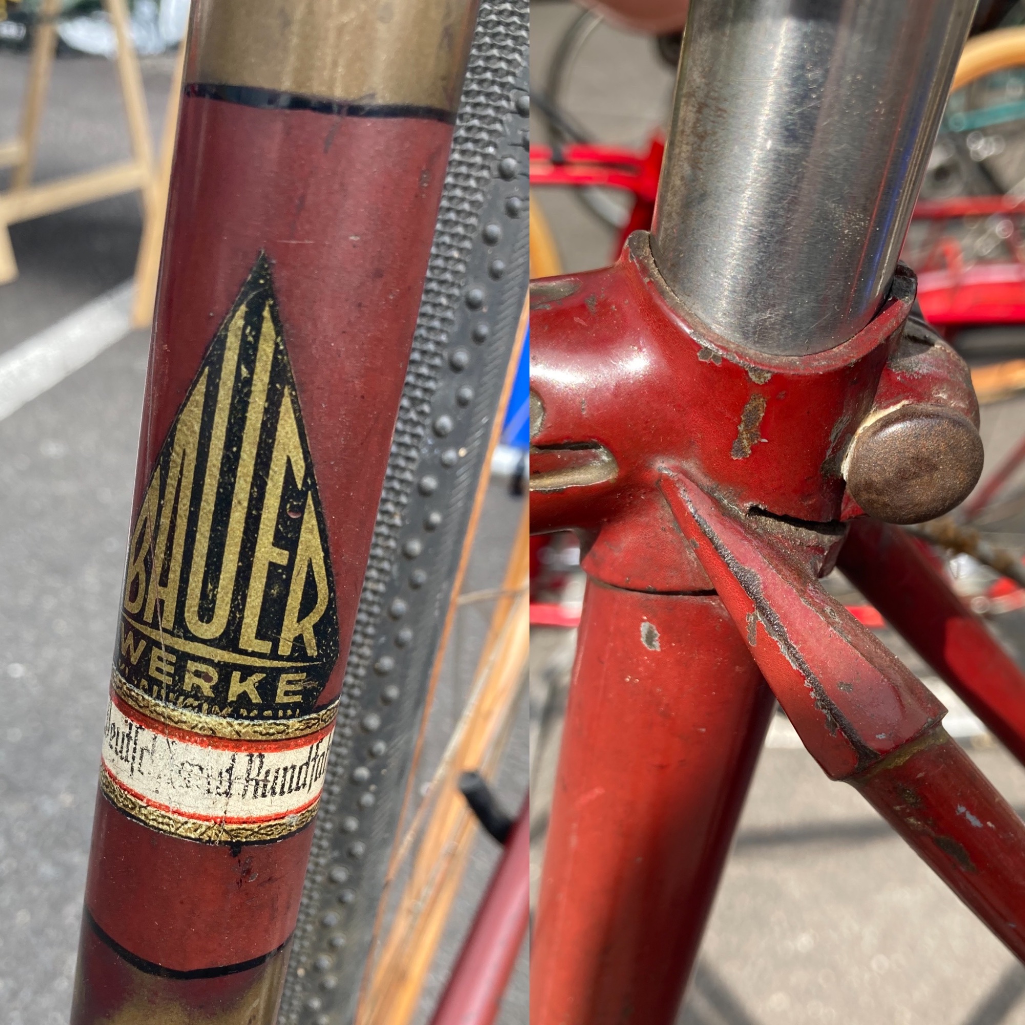

Auf den ersten Blick sah für mich alles schick aus, nur bei einem Detail wurde ich misstrauisch : auf einer Aufnahme sieht man im Bereich der Sattelklemmung einen regelrechten Sägeschnitt oberhalb der Sitzstrebenanlegung.
Nun mag es sein dass ich beruflich da vorbelastet bin, da ich in der Werkstofftechnik und auch Schadensfallbearbeitung tätig bin, wo ich auch Untersuchungsberichte/Gutachten verfassen muss.
Für mich stellt so ein Schnitt eine eindeutige Schwächung des Materials dar und ich würde es deshalb nicht kaufen.
Als ich den Anbieter daraufhin ansprach, bekam ich eine interessante Antwort , die wie folgt lautet :
"Hallo Michael, ich bin Mitglied der BAUER Experten aus dem Museum in Klein Auheim. Dieser Schnitt, wie Sie es nennen, wurde bei einigen Rennrädern ab Werk gemacht. Wir haben in der Ausstellung einige Beispiele, wo es auch so ist. Dieses war auch bei uns bereits öfter Thema in der Experten Runde. Ich wollte es nur richtigstellen. MfG XXXX "
Ich möchte den Anbieter hier in keinster Weise diskreditieren und will ihm auch gerne glauben. Finde diese Aussage aber erstaunlich !
Warum sollte man das ( nur bei einigen Rahmen ) machen ? Soll hiermit evtl. sogar eine "bessere" Klemmwirkung erzielt werden ?
Vielleicht können mich die Bauer-Experten da aufklären ? Als Bauer-Laie wäre das für mich jetzt erst einmal eher ein Grund, vom Kauf abzusehen. Aber wie gesagt : ich bin noch jung im Bauer-Universum und ahnungslos.
Das einzige, was ich mir vorstellen könnte ist, dass man sich dadurch evtl. erhofft hat, eine größere "umfassendere" variable Klemmfläche zu erhalten ???
Bei einer vergleichenden Bild-Suche im Netz konnte ich auch keinen weiteren Rahmen mit so einem Schlitz entdecken ( bis jetzt ).
LG Michael
Hallo, Michael,
als "Experten" bezeichne ich mich nicht, jedoch habe ich mir einige Bauerrahmen angesehen, bevor ich mein "Traumbauer" gefunden hatte und sammle ja auch andere deutsche Fabrikate aus der Zeit. So einen Schnitt habe ich noch nie gesehen.
In der Ausstellung ist mir auch kein Rad mit so einem Schnitt aufgefallen.
Ohne auf Jörg Schulisch zu verweisen sich als Experten um das Museum zu bezeinen, klingt komisch.
Ein Schnitt ohne Ausgleichsbohrung? Nein!
Du findest sicher ein brauchbares Bauer Supersport vor Baujahr 1953, um ein solches handelt es sich auf Deinem Bild.;)
LG Michael
Hallo, Michael,
Kann deine Skepsis gut verstehen. Ich sehe darin auch eher eine Schwächung des Rahmens. Habe ich so auch noch nicht gesehen.
Geht mir genauso. Habe allerhand Bauer daheim und noch weitere bereits in der Hand gehabt. Ich kenne diesen Schnitt nicht.
Ich könnte Jörg mal dazu anschreiben. Wenn einer das weiß, dann er.
Ich meine mich zu erinnern diese Besonderheit an den Bauer Rädern schon mal gesehen zu haben. Ebenso meine ich mich zu erinnern darüber mit Christoph @Velocifer gesprochen zu haben. Vielleicht nehme ich das zum Anlaß ihn mal anzurufen.
Interessanterweise ist der Schnitt mit lackiert worden. Und der Lack scheint alt zu sein. Rätselhaft.
Der Schnitt ist auch "sauber" gemacht, sieht nicht unbedingt nach "Heimwerker-Frickelei" aus. Ist aber schon seltsam/interessant....

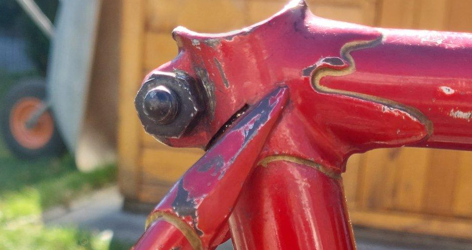

Habe eben festgestellt, dass diese geschlitzte Sattelklemmung auch an meinem, vermutlich spätvierziger, Super-Sport Damenrad vorhanden ist. Christoph und ich hatten damals spekuliert, dass der Schlitz zur Entlastung der Sitzrohrmuffe dienen könnte.
Auf dieser Aufnahme sieht das schon sehr rustikal gemacht aus. Die Schnittkante ist lackiert.
Der Anbieter hat mir gerade noch geantwortet und meint, dies hätte man öfter bei den Stahlrahmen ( mit Pfeilspitzen), also bis ca. Baujahr 1952 gemacht, um eine bessere Klemmung der Sattelstütze zu gewährleisten.
Aus meiner bescheidenen Sicht würde so etwas höchstens Sinn ergeben, wenn die Wanddicke dort wirklich sehr dick ( und unnachgiebiger ) ist > 1,0 mm. Ist das so ?
