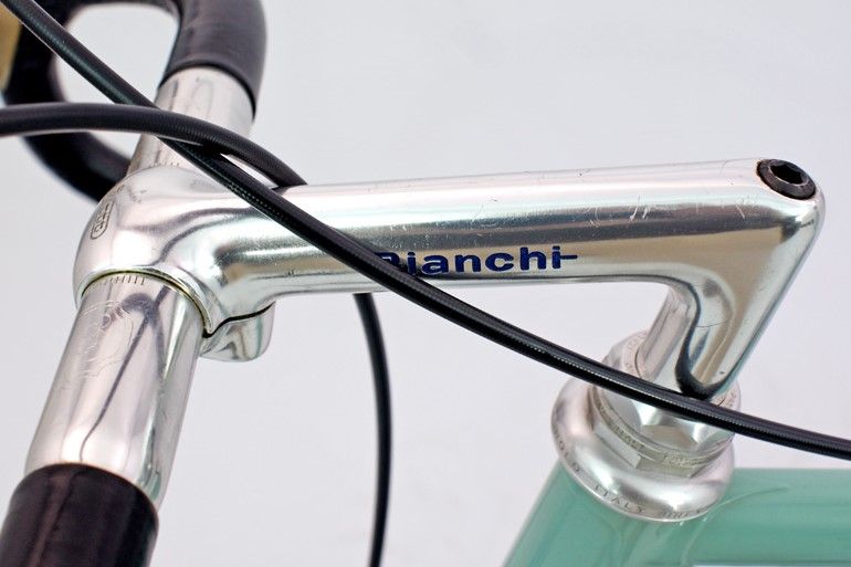

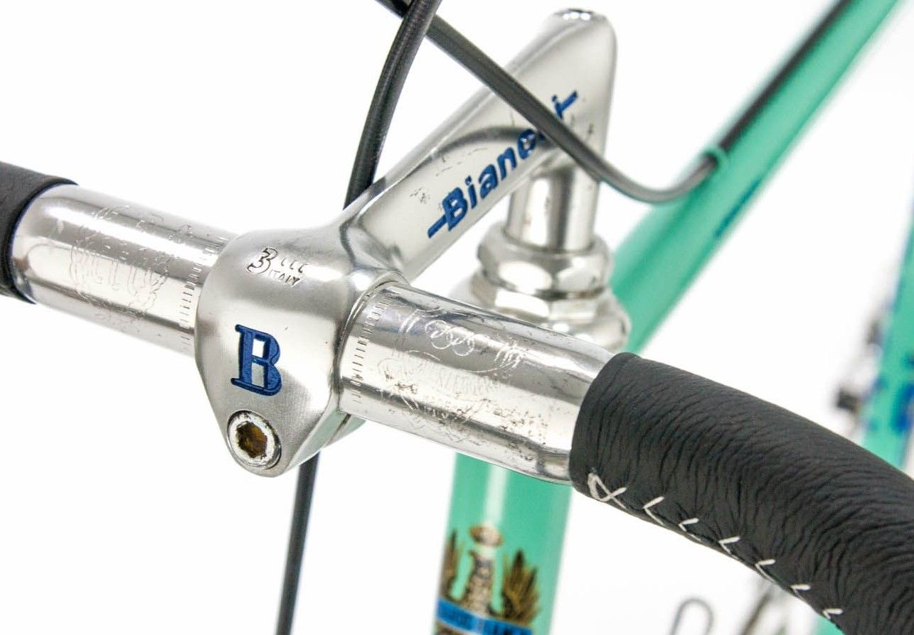

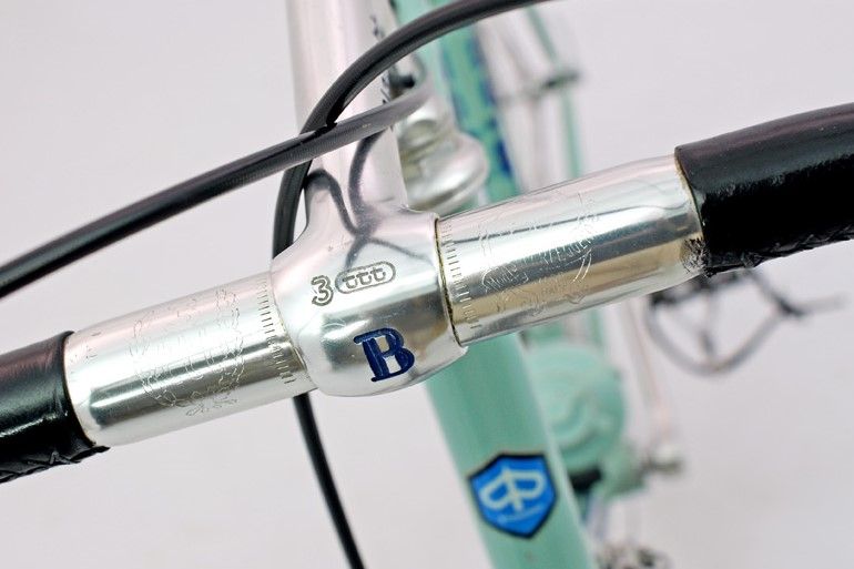

Frage zu:
Vorbau mit Pantos beim Super Corsa 1979.
ich brauche Eure Expertise zu den Pantos Bianchi und B auf den 3ttt Vorbauten . Hier sind drei Bilder aus dem Netz . Sind die Pantos auf den Bildern original oder , wenn Replikas , in Form , Größe und Schriftbild originalgetreu ?
Bauj. 1979
Bauj. 1978
dann noch die zweite Frage :
beim 1. Bild Vorbau sind Klemmschlitz unten/Klemmschraube vorne
beim 3. Bild Vorbau sind Klemmschlitz hinten/Klemmschraube unten .
Sind diese beiden Klemmpositionen des Vorbaus ok / original und wenn nein , welcher Vorbau ist identisch mit den original von Bianchi verbauten Vorbauten ?
Danke für Infos .

Bild 2, 3 sind echt.
Bild 1 zeigt eine Fälschung. Schriftgröße passt jedoch.
Beide Vorbau-Varianten wurden an verschiedenen Modellen montiert. Der Criterium ist der neuere (Schraube unten).
