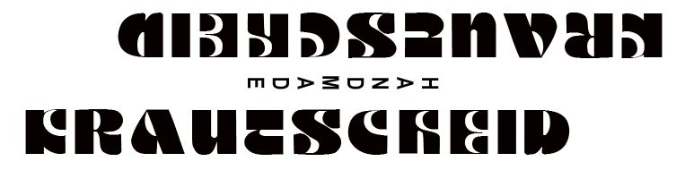

Mahlzeit,
ich versuche mich gerade an "Krautscheid" Aufkleber für das Sattelrohr... mit Photoshop. Selbst mit Vorlage ist das eine Quälrei :mad:
Die größe der Buchstaben und den Abstand hab ich soweit hinbekommen. Hoffentlich auch so, wie man es am sinnvollsten ist.
Was einfach nicht klappen will sind die Weltmeister-Streifen hinter dem "D".
Hier mein Ergebnis... eher suboptimal
Hier meine Vorlage für die Streifen:
Ich bekomm einfach nicht die Kurve vom D auf die Streifen übertragen und an der rechten Seite einen vernünftigen Bogen. Mit der Elipse-Form brech ich mir die Finger.
Kann das jemand von euch?
Falls jemand nur den Schriftzug braucht, hier die PDF: Sattelrohr.pdf
(ich weiß noch nicht mal, ob die PDF was taugt für den Aufkleber-Hersteller...)
Vorschau, wie das PDF aussieht:
