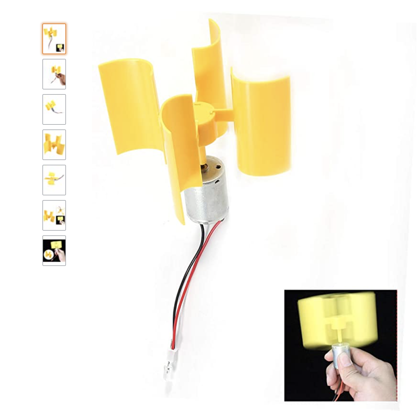

Alternativ, da wir uns hier ja im Bereich von nur 1-1.5A bewegen, könntest du auch komplett auf Akkus verzichten und anstelle eines Dynamos einen (Fahrt-)windbetriebenen Generator benutzen, der dann, gepuffert durch einen Cap geschwindigkeitsabhängig Leistung liefert.

Das ist dann auch optisch ein Hingucker und kann einfach und formschön am Lenker oder direkt am Helm montiert werden.
Auf einem Aluhut würde sich das natürlich auch gut machen, oder auf dem Rücken, wenn man zufällig Karlsson heißt.
Oh mann... Wo findet man sowas...? 😅
Aber davon abgesehen, und das gehört jetzt auch wieder nicht hierher, dachte ich schon öfters daran, an unbedingthistorischkorrektaussehenmüssenden Rädern den ollen Standarddynamo mit einer kleinen Schaltung, Kondensator oder eben Akku und LED-Einsätzen zu verfriemeln. Damit hinterlässt man anschließend immernoch einen nervtötenden Eindruck und hat weiterhin einige Scherereien, aber wenigstens halbwegs durchgehend gleichmäßiges Licht.
