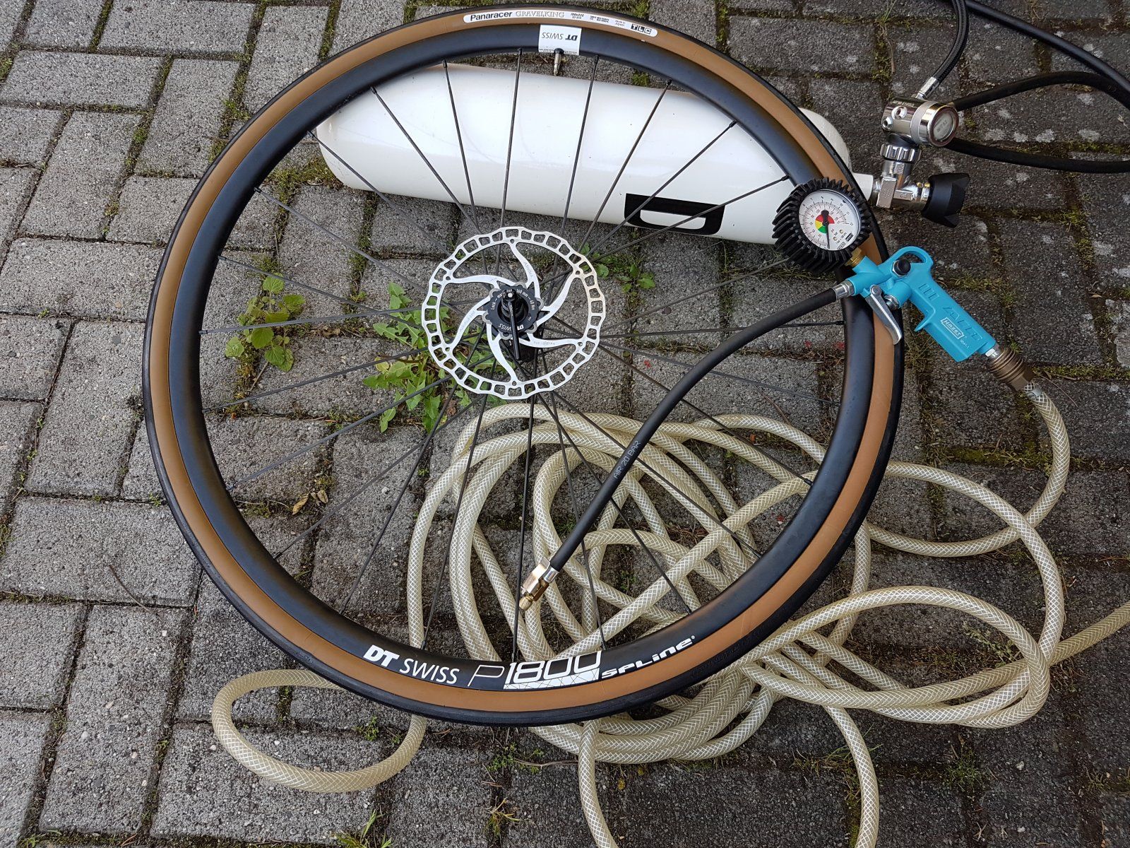

200 Bar reichen bestimmt für mehrere Reifen...
Da hängt eine alte 1. Stufe vom Atemregler dran. Die Stufe regelt auf den Mitteldruck runter. Der ist einstellbar bei 7,5-10 bar. Von dort gehe ich auf einen normalen Druckschlauch für Kompressoren und von da auf Durckluftzubehör wie Sprühpistole oder Reifenfüllgerät.
Würde aber bestimmt witzig aussehen (aus einiger Entfernung) wenn so ein MTB-Reifen mal plötzlich mit ordentlich Druck befüllt wird...
So sieht das aus.
Das Hazet Fülldingens gab es mal für 15 EUR im Abverkauf.
