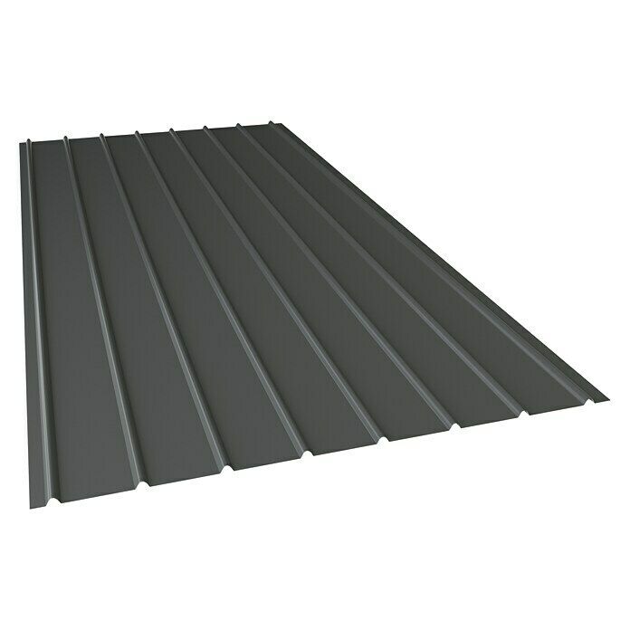

Neben der von @Dolittle erwähnten Geschichte, die mich aber eigentlich eher traurig statt wütend macht geht mir auf den Senkel, dass der Sturm mir heute Nacht meine Gartenhütte teilweise zerlegt und dann schön eingeweicht hat. Sieht nach einem komplexeren Schaden aus auf den ich gerade mal sogar keine Lust habe 🙄
Moin!
Ich werde mir für die Reparatur des Daches Schwallblech besorgen.
Hat von Euch schon einmal jemand versucht so ein Blech orthogonal zu den Sicken zu knicken? Wenn das problemlos geht hätte ich nicht nur keinen Verschnitt sondern auch noch gleich einen dichten First...
Vielleicht kann ja jemand von Euch berichten :)
das funktioniert nicht da es in den sicken reißen wird. gibt auch extra abschluss bleche für den dachspitz wenn geschraubt wern muss dann die schrauben mit sika flex abdichten, oder gleich damit kleben ;)
Abdichten und der ganze Kram ist klar, aber ob die Sicken gleich reißen? Ich würde meinen, die ziehen sich eher glatt.
wie willst du es denn biegen ohne es gegen zu halten
vllt gehts ja doch, alles eine frage des winkels
iu
ich bleibe beim abdeckblech, wenn du die sicken blättest ist das da am spitz länger als an der kante
20° biegen maximal. Über eine feste Kante mit einem Kantholz zum gleichmäßigen Herunterdrücken. So wäre mein Plan.
