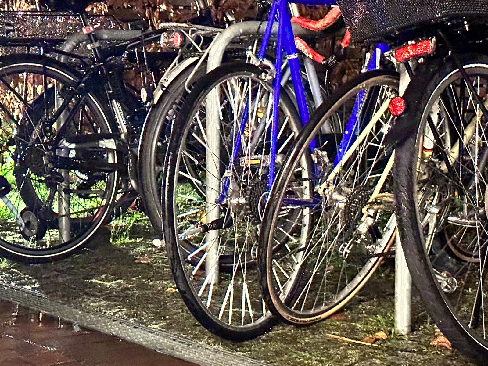

Gestern beim Nachhausekommen nochmal die zurückhaltende Eleganz der Speichensticks bewundert. 😍
