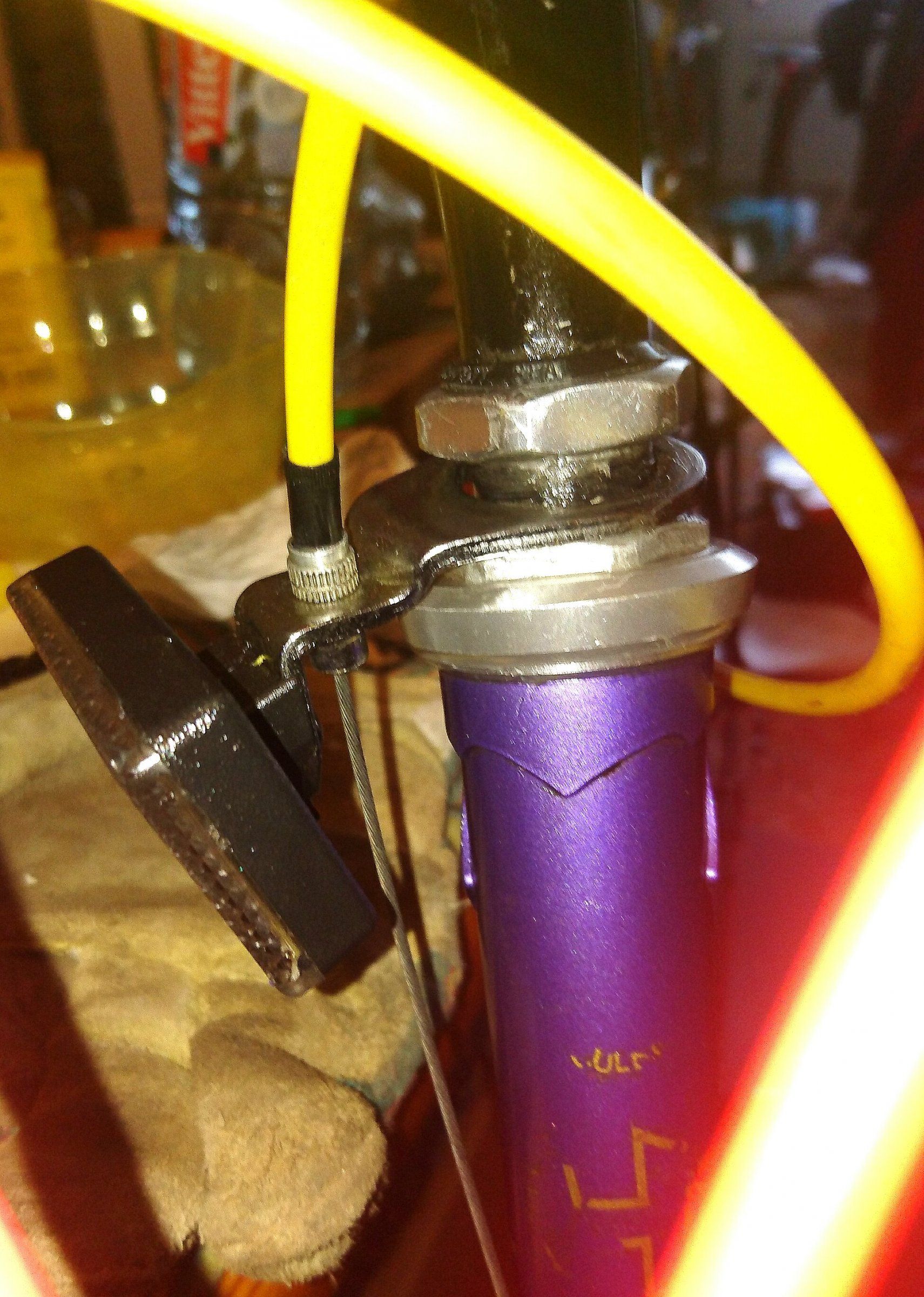

...habe gerade, stolz wie Oscar, an meinem Hercules Trekker - ohne fremde Hilfe - das Steuerlager ausgebaut und ein neues Tange eingebaut.
Hat alles wunderbar funktioniert, teilweise sogar mit selbstgebautem Werkzeug (Ausschläger).
Als ich die Abschlußmutter samt Bremszughalter (Cantilever) montieren wollte, merkte ich, dass der Gabelschaft um 5mm zu kurz war - oder der Steuersatz zu hoch...

Wenn Du ne Cantileverbremse hast kannst Du nen Gegenhalter an der Gabel oder diese interessante Konstruktion verwenden:
Mille - Greetings

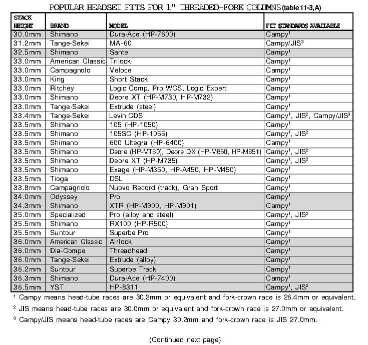

Nein, kein 105er Steuersatz, irgend ein Noname - mit großer Wahrscheinlichkeit sogar noch der aus der Serie.
Gehört zwar nicht hier hin, aber welcher halbwegs empfehlenswerter Steuersatz baut dem nicht so hoch?
XT, oder der 600er?
600er ist flach. Tange Levin auch. Aber hier im Forum geistert ab und an so eine Tabelle rum. Habe ich irgendwo gespeichert, aber nicht im Büro...
Edit: geht doch auch so :cool:
Welche Bauhöhe brauchst du denn?
Es gibt übrigens notfalls auch Zuggegenhalter, die auf den Vorbauschaft geklemmt werden.

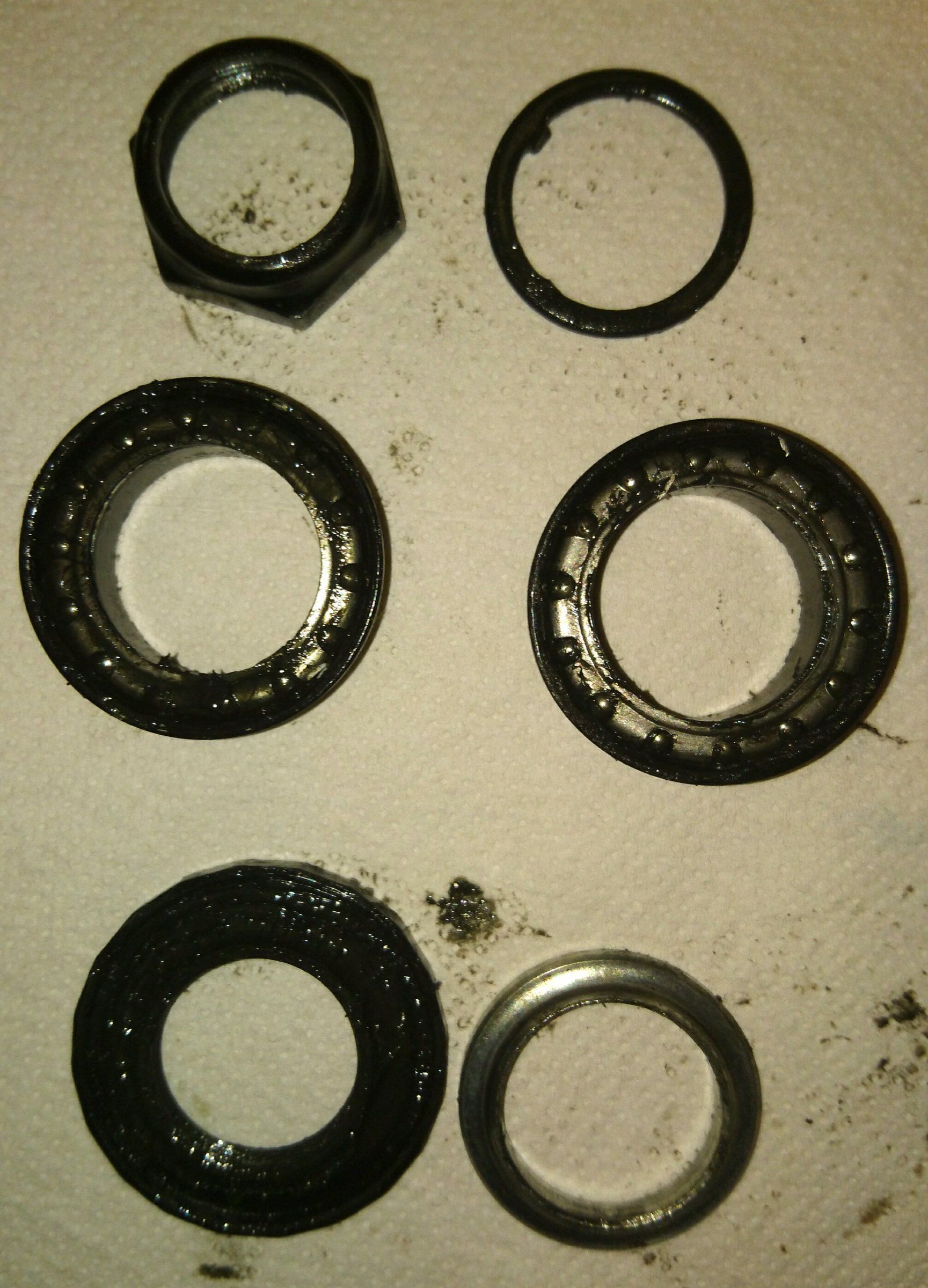

Wenn man die Teile des alten Steuersatzes einfach übereinander stapelt - ohne Abschlussmutter natürlich - ergeben sich 45mm?!
Und ja, bei dem verbauten Vorbau existiert eine Bohrung!
Aber auch die Verlegung des Bremskabels würde nicht ausreichen.
Demontiere den Steuersatz, stecke die Gabel ins Steuerrohr bis dieses anstelle des Gabelkonus auf der Gabelkrone aufsitzt und miss am anderen Ende, wie weit der Gabelschaft aus dem Steuerrohr herausschaut. Das ist die Bauhöhe, die der Rahmen braucht.
Die Bauhöhe des Steuersatzes bekommst du, wenn du von deinem Messwert den Teil des Steuersatzes abziehst, der im Steuerrohr verschwindet, und dann die Höhe des Gewindebereiches der Kopfmutter hinzuaddierst.
