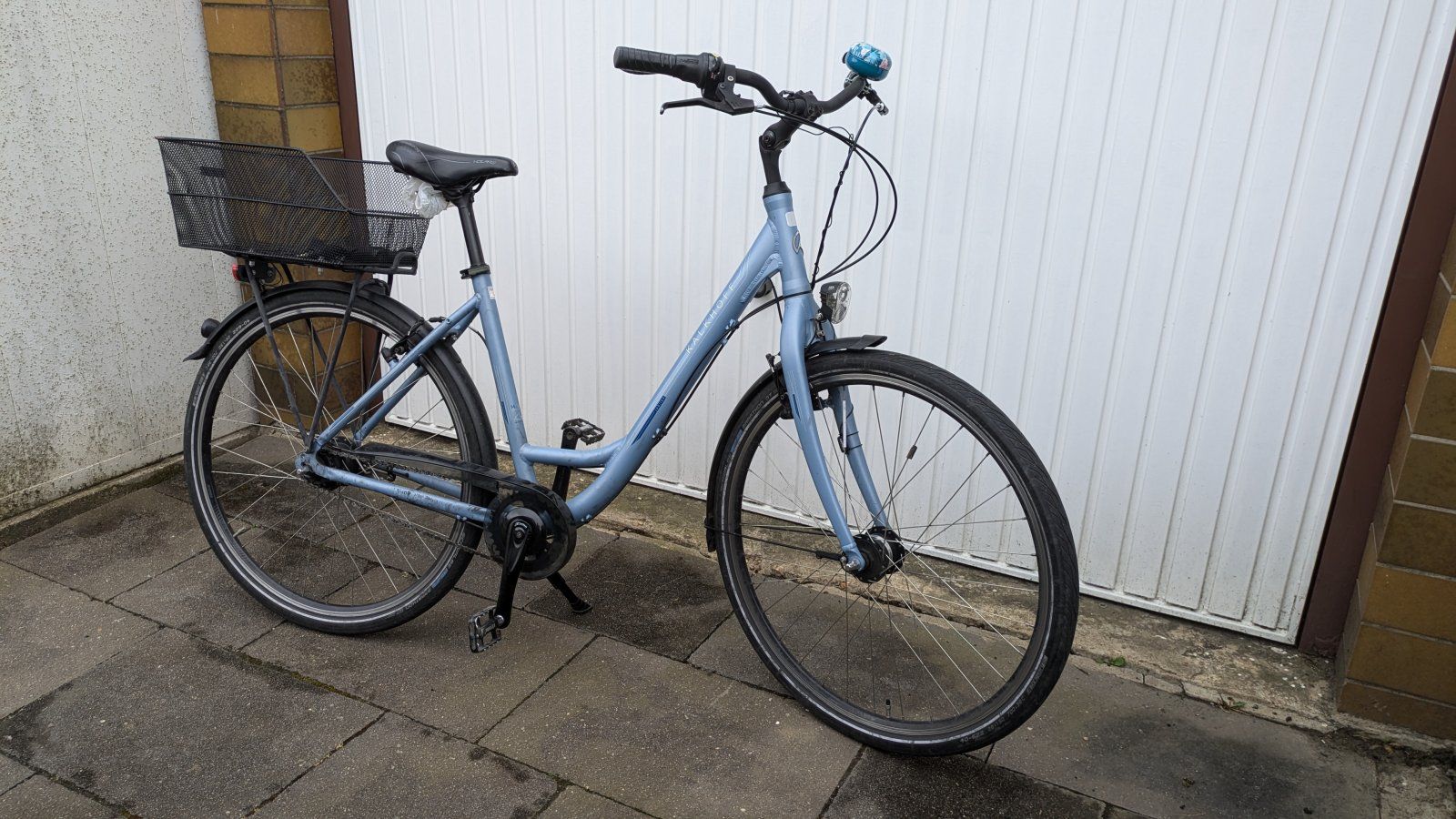

Na klar. Ist halt die Alltagskutsche für den Weg zur Arbeit. Da liegt der Fokus auf ankommen und nicht auf Minuten sparen. Die Straßen und Wege hier in Bochum sind halt dreckig und ne zerbrochene Flasche haste fast immer dabei.
Ich habe vom vorherigen Rad auch ErFahrung mit dem Marathon Racer. Der war vom Fahrgefühl direkter und auch ~3 km/h schneller, aber deutlich mehr Defekte. Da hatte ich mit dem Plus nur 2 Platten, ein Nagel und ne Scherbe in Form einer Pfeilspitze.
Beim jetzigen Rad hatte ich 2 Jahre Ruhe und jetzt 4 Defekte in kurzer Zeit. Mäntel sind kontrolliert, Profil ist noch gut, da ist nichts drin und sind auch andere Stellen. Vorher hatte 35/37er jetzt 40er Breite. Da ist der Schlauch (SV17) halt dünner. Wenn es so bleibt investiere ich mal in neue Reifen.
In Deinem Revier bin ich ebenfalls viel unterwegs und komme auch ohne den unfahrbaren Marathon weitgehend plattenfrei durch.
So eine Häufung kann auch Zufall sein. Oder System, hatte ich zweimal. Einmal waren es altersschwache rissige Reifen. Ein andermal ein wuchernder Strach mit fiesen Dornen in bzw über der Garagenzufahrt. Seit der beschnitten ist keine Platten mehr
Wiegst du dreistellig? Ich mit ca. 74kg würde bei 42mm max 2,5 Bar fahren auf der Straße.

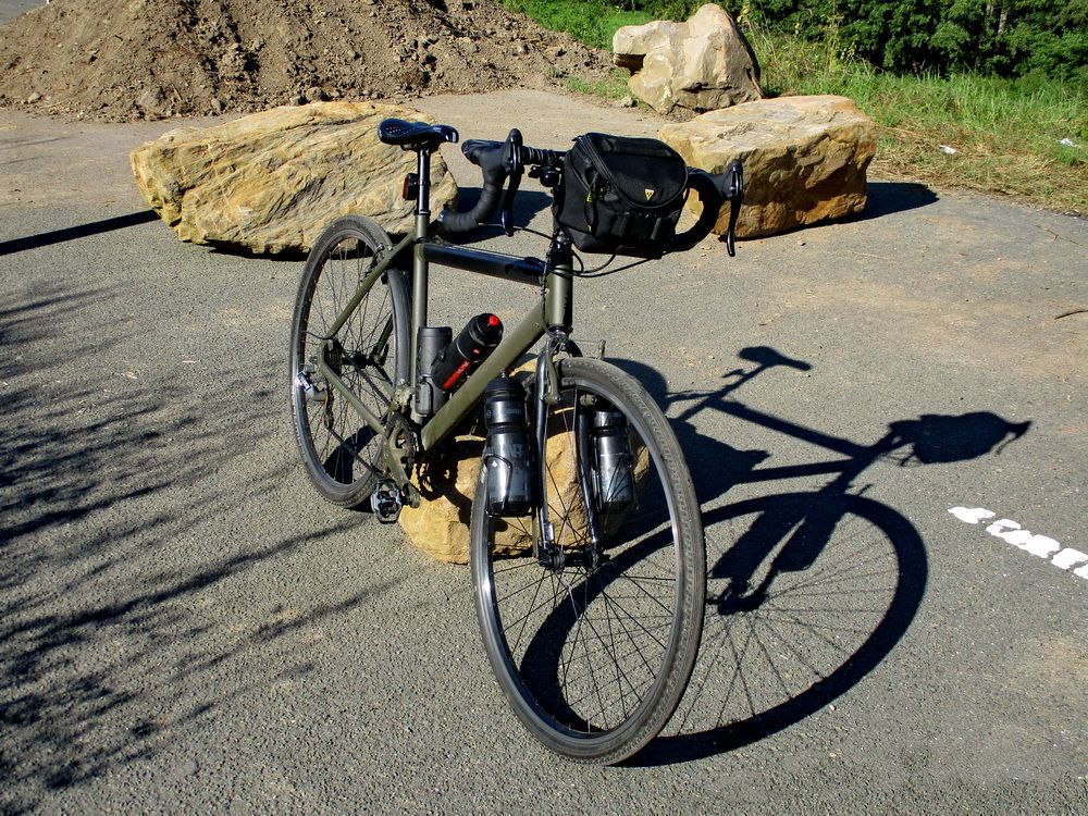

Hier der Schwalbe Hurricane 42mm bei einer Allroad-150-Kilometer-Tour mit 5,5 bar:
https://www.rennrad-news.de/forum/threads/unterwegs-mit-dem-klassikerersatz.152864/post-5101253
Wenn man diesen Reifen mit 2,5 bar fahren will sollte man die 50mm-Variante wählen:
https://www.schwalbe.com/Hurricane-11159185
Da kann man dann zwischen 2,0 und 4,5 bar fahren.
Aber auch hier hab ich die Erfahrung gemacht, dass mit 2 bar der Reifen im Gelände sehr schnell vom Felgenhorn nach innen rutscht.
