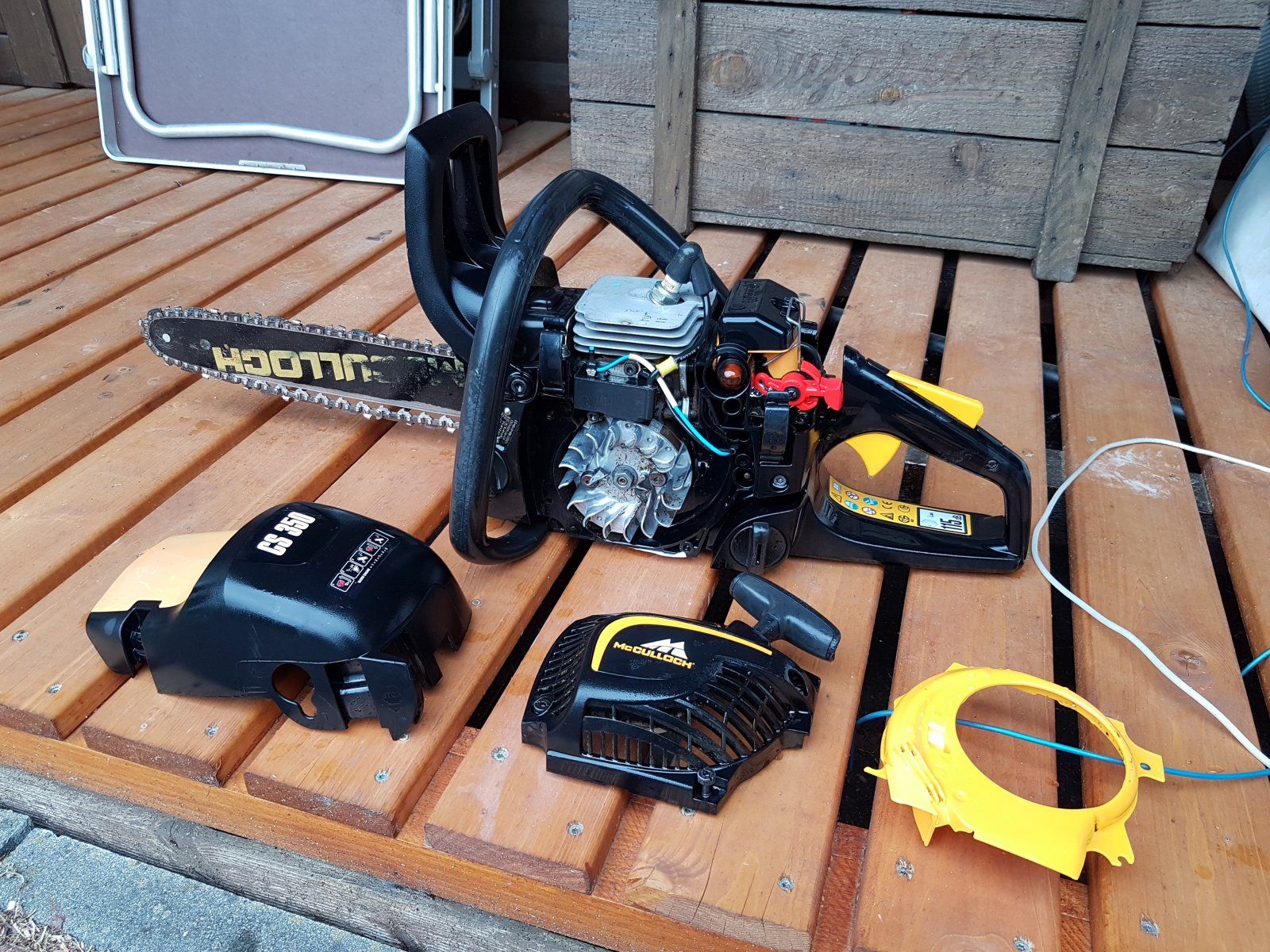

Ich habe mit einem guten Freund einen Deal. Ich repariere die Motorsäge, wenn sie defekt ist (er heizt mit Holz und braucht etwa 20RM im Jahr).
Ansonsten hilft er mir, wenn bei uns am Haus etwas zu machen ist.
Die kleine Motorsäge bekam er heute komplett revidiert mit neuer Ersatzkette zurück.
Die Kiste war nicht defekt, sondern nur völlig dicht.
Luftfilter fast zu, Ölpumpe fast zu, Kette stumpf und Starter fest, weil zugesetzt.
Wenn der Starter nicht aufgegeben hätte, hätte er damit weiter gesägt. :confused:
Ich hatte die Kiste heute zu 50% auseinander.
Der nächste Schritt wäre das Kurbelgehäuse gewesen. :rolleyes:

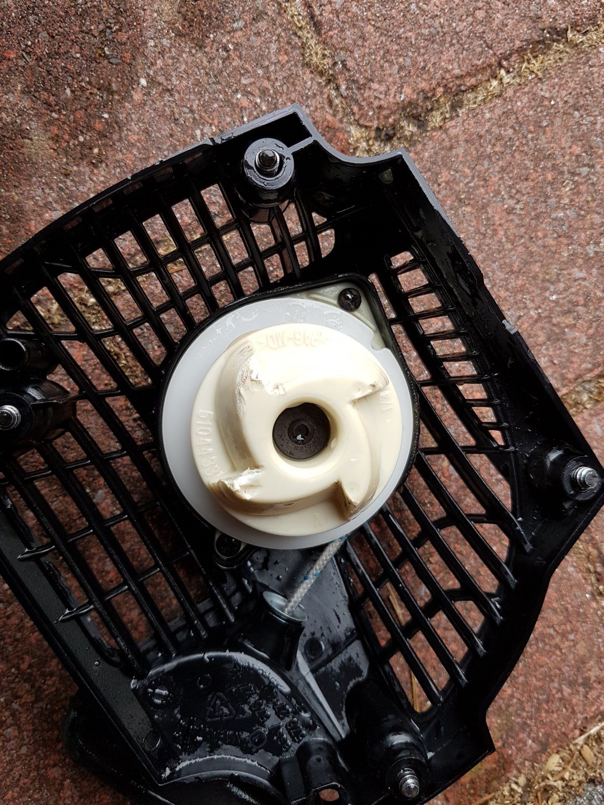

Der Starter hat geklemmt. Das sieht man an den Spuren.

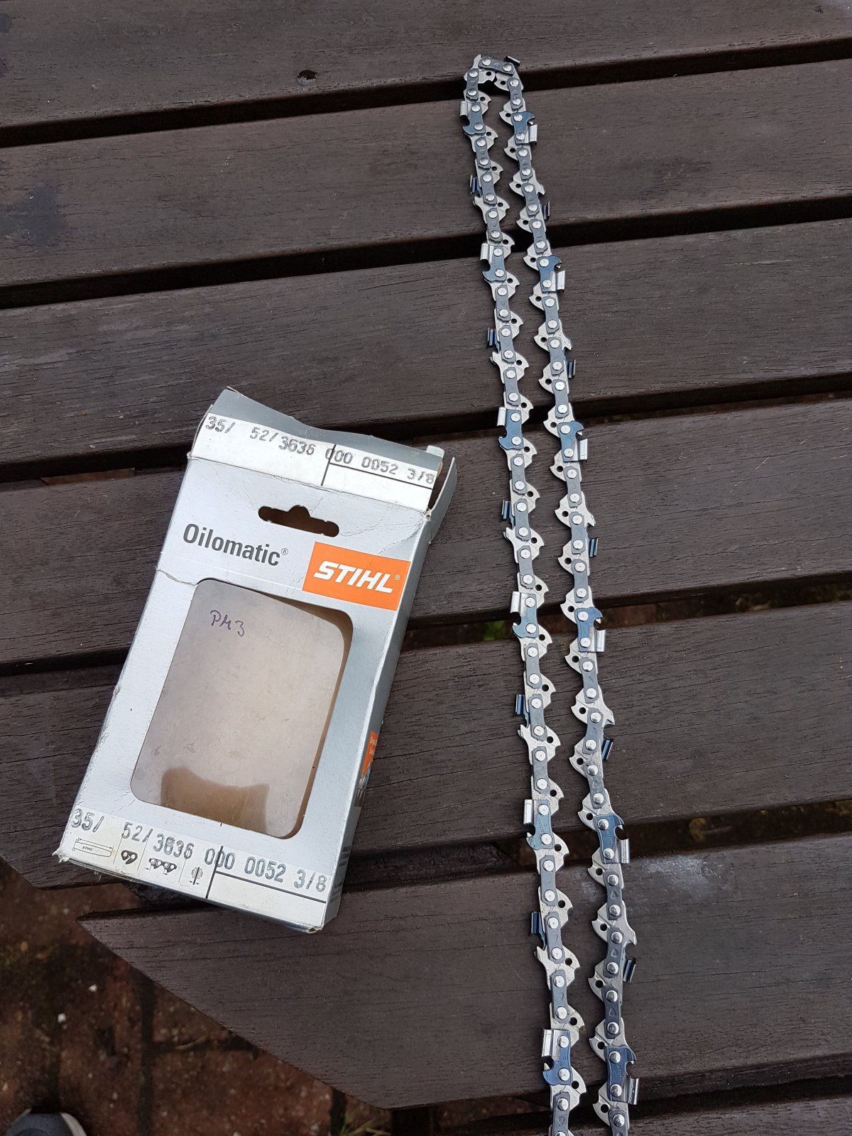

Picco Micro, RM3 oder PS Ketten von Stihl.
Was anderes kommt mir nicht auf die Säge. Egal ob eine Stihl oder etwas Anderes.
Es gibt da einen Händler, der Stihl Ketten für nicht Stihl-Sägen mit anderen TG Abstufungen verkauft.
