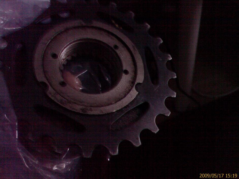

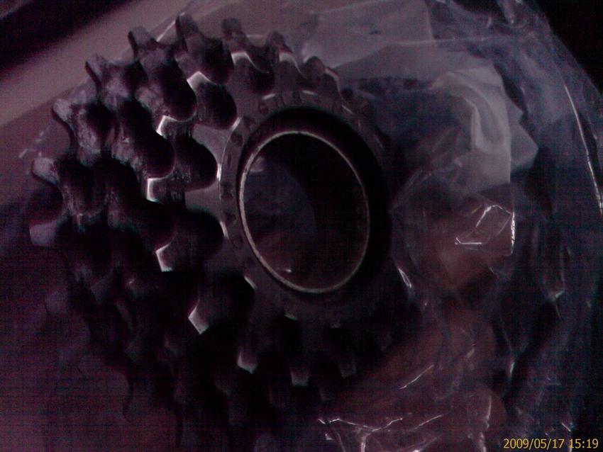

Das es ein Singlespeed werden soll, benötige ich den Freilauf. Der steckt aber in der Kassette. Bekomme ich den irgendwie raus.
Es handelt sich um eine Sachs Maillard Kassette.Siehe Bilder

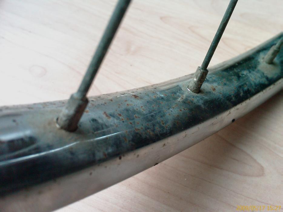

Aussderm weiß ich n icht genau was ich mit den Laufräder und Kurbeln tun soll. Die haben leichten Rostbefall.ZUm Strahlen? ODer habt ihr Ideen.

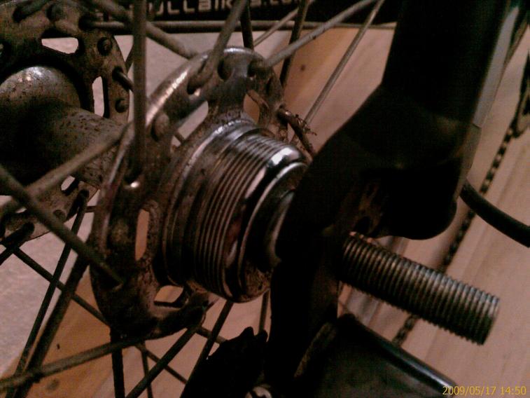

Das Freilaufgewinde ist ein1375x24tpi BSA. Gibt es vielleicht günstige Freilüfe dafür?

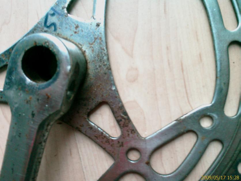

Auf der Kurbel ist ein T.Kann mit jemand sagen welcher Hersteller das sein kann?

Kannst jeden Freilauf mit BSC nehmen, der ist sehr gebräuchlich. Der Freilauf ist beim Singlespeedfreilauf dabei. aus dem Schraubkranz kriegst Du ihn nicht raus, der gehört da dazu. Es ist auch keine "Kassette". Das "T" kann für Thun stehen.
Ich habe Freiläufe mit 18 und 20 Zähnen aus DDR- Bestand. Kannst einen gegen Porto haben, braucht aber ne breite Kette, keine Schaltungsketten. Kette kannst Du auch haben, für 5 Euro im Originalfett, aber dann wird auch das Porto ne Spur teurer. Ich würde die Kurbel entsorgen, weil Du eine mit passender Kettenlinie brauchst, das bei Tretlager wegen Ersatzteilen schwierig sein kann, und weil sie nicht besonders schön und nicht in gutem Zustand ist- aber das sei Dir überlassen, Patina und Originalität hat ja auch seinen Charme.

Das mit dem Rost sehe ich erstmal nicht tragisch. Geh mit ner Drahtbürste drüber und dann mitm Öllappen. Damit sollten die Blüten erstmal weggehen, wenn du regelmäßig putzt, wird das noch eine Weile halten. Bedenke aber, dass du für Stahlfelgen spezielle Bremsbeläge brauchst und die Bremsleistung trotzdem nicht der Renner ist.

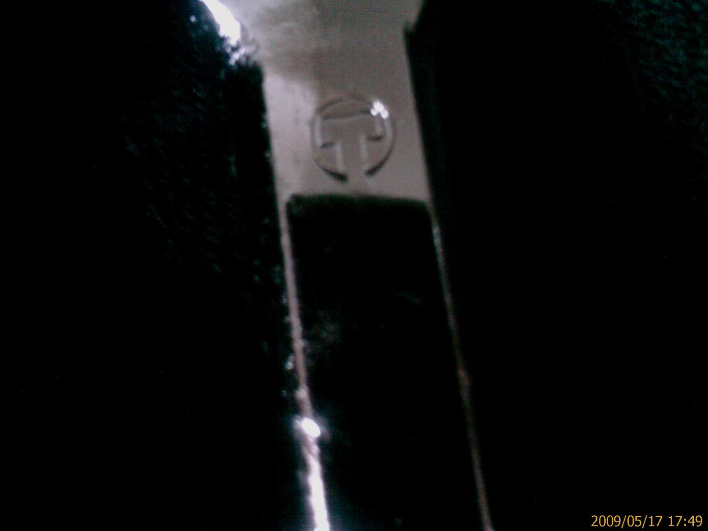

so hier mal ein Logo von der Kurbel. Ist das Thun?
AW: Der große Umbau
Ja, iss Thun.

kann ich denn nicht einen Freilauf nehmen, darauf das Ritzel und mit Spacern die richtige Kettenlinie bekommen?
quasi mit diesem Set: http://cgi.ebay.de/POINT-Singlespee...9|66:2|65:12|39:1|240:1318|301:1|293:1|294:50
Nein, das geht nicht.
Dazu bräuchtest du ein Laufrad mit Rotor, worauf die Kassette montiert wird, siehe Bild 1.
Du hast aber eins mit Schraubnabe.
Daruf wird im Normalfall eine Schraubkassete mit integriertem Freilauf geschraubt.
Darauf kannst du nur ein Freilaufritzel schrauben, siehe Bild 2.

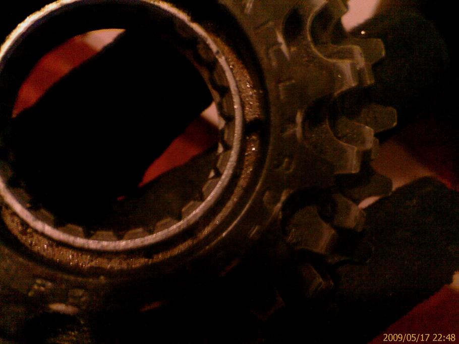

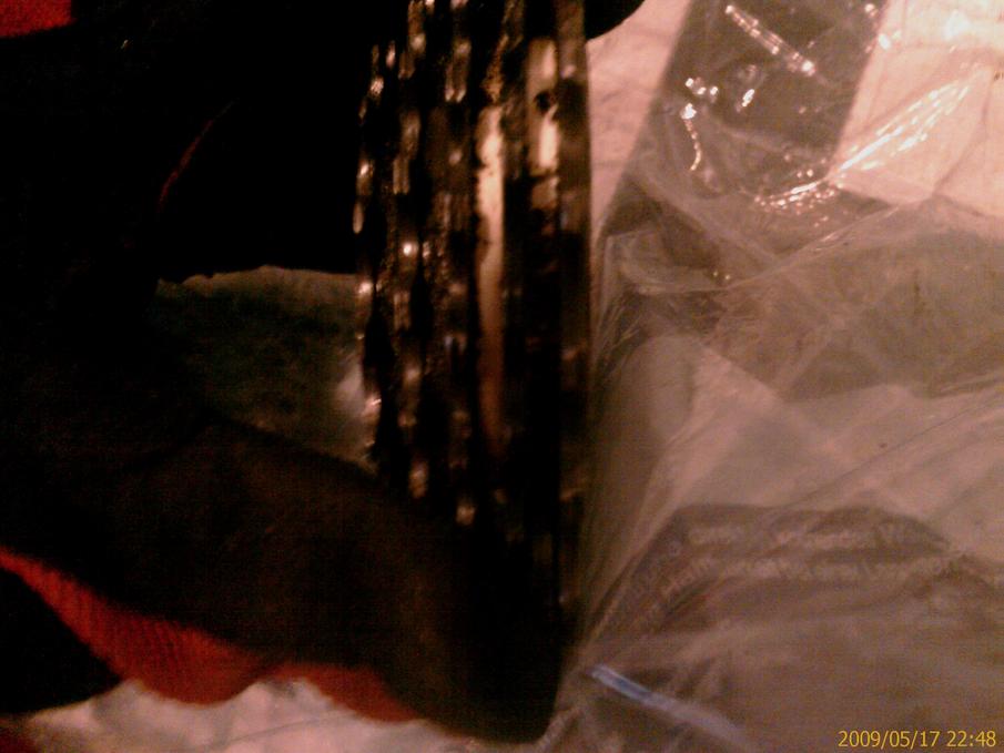

da sich die Ritzel bzw. Freilaufgeschichte etwas schwer gestaltet, kommt mir nun der Gedanke das Alte Ritzelpaket zu nutzen. Kann es sein das die 3 Ritzel nur auf den Freilauf geschraubt sind?Auf dem kleinsten würde ich nämlich ne gerade Kettenlinie haben.Wenn ich die ersten 3 runterbekommen könnte, würde ich die restlichen einfach abflexen.Die ersten 3Ritzel haben eine schwarze Verbindung, die oberste eine weiße.
Was meint ihr?
AW: Der große Umbau
Lass den Freilauf doch einfach wie er ist und leg die Kette ohne Schaltwerk auf.
Ja genau. Den Kranz kannste doch auch fahren ohne Schaltung. Du musst halt nur die Kette aufs richtige Ritzel legen. Und bei Bedarf kannste auch umlegen.
Also wer, der noch klar im Koppe ist, zerstört denn 5 Funktionen an einem Teil, wenn er davon nur eine will?
Mach das mal bei einer Waschmaschine oder einem Automobil oder einem Elektroherd, da weisense dich gleich ein, aber weils ja nur um ein Fahrrad geht...
