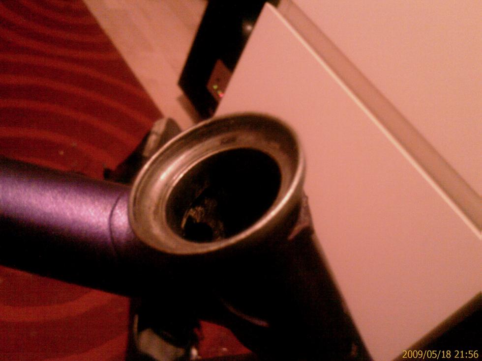

Kannst ja Steuersatzschalen reinklopfen, am Besten welche, ie Du nicht mehr brauchst, und die nach dem Beschichten wieder aus, die neuen rein. Tretlager muss nach dem Beschichten eh nachgeschnitten/gefräst werden, auch dort einfach Schalen ein paar mm reindrehen.
AW: Der große Umbau
Also das sind doch die Steuersatzschalen?
kann man die wirklich entfernen?
Auch die Schale von der Gabel entfernen?
Muss ich dann neue kaufen?

AW: Der große Umbau
Die kann man austreiben, mit Spezialwerkzeug (empfehlenswert) oder mit nem Schraubenzieher und Hammer von innen her (nicht empfehlenswert). Man kann sie danach auch wieder einsetzen wenn man sie nicht mit dem nicht empfehlenswerten Werkzeug zerstört hat. :) Zum erneuten Einsewtzen gibts- Du rätsts es schon- ein Spezialwerkzeug ab ca. 50 Euro.
Der Konus an der Gabel muss auch runter, auch dafür gibts Spezialwerkezug sowohl zum entferne wie auch zm erneuten Aufschlagen. Und das ist noch viel empfehlenswerter als das für die Schalen. Kostenpunkt insgesamt so etwa 100 in einfacher Ausführung für Steuersatzwerkzeuge, in Werkstattqualität leicht das dreifache. Ich würds bei ner Radwerkstatt machen lassen, ist ne Sache von 5 Minuten (bzw. besitze ich die Spezialwerkzeuge selber aber sonst würde ich das so tun).
AW: Der große Umbau
Ich nehme zum Steuersatzschalen austreiben immer ein Rohr (alter Moser-Gabelschaft), den ich reihum ansetze und dann jeweils einen leichten Hammerschlag draufgebe, bis die Schale rausfällt.
Zum Einsetzen kann man das gute Spezialwerkzeug nehmen oder aber auch einfach wei Blechplatten mitm Loch drinne und einer langen Schraube oder Gewindestange nebst je einer Schraube von oben und unten, die solange draufgedreht werden, bis die Schalen sitzen.
Beim Gabelkonus ist das etwas schwieriger, hier ist Speziwerkzeug empfehlenswerter, aber auch nicht unbedingt erforderlich. Ich hab z.B. keins, den Konus hämmere ich abwexelnd vorn und hinten draufkloppend runter. Bei der Wiedermontage stecke ich oben noch einen alten Konus verkehrtrum drauf und hämmere dann in leichten Schlägen reihum, bis das Ding sitzt. Wichtig ist, dass der Konussitz nicht zu straff ist, also da darf keine Farbe drauf sein. Manchmal ist es erforderlich, den Konus zu erhitzen, damit er draufgeht. Manchmal muss ich zusätzlich auch die Gabel einfrieren,

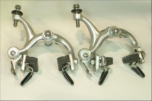

Was das Bremsen angeht, da haben die Konstrukteure an alles gedacht und sowohl ein Loch in der Gabel, als auch einen Steg am Hinterbau angebracht. Daran kann man sowas:
anschrauben, das bremst auch.
