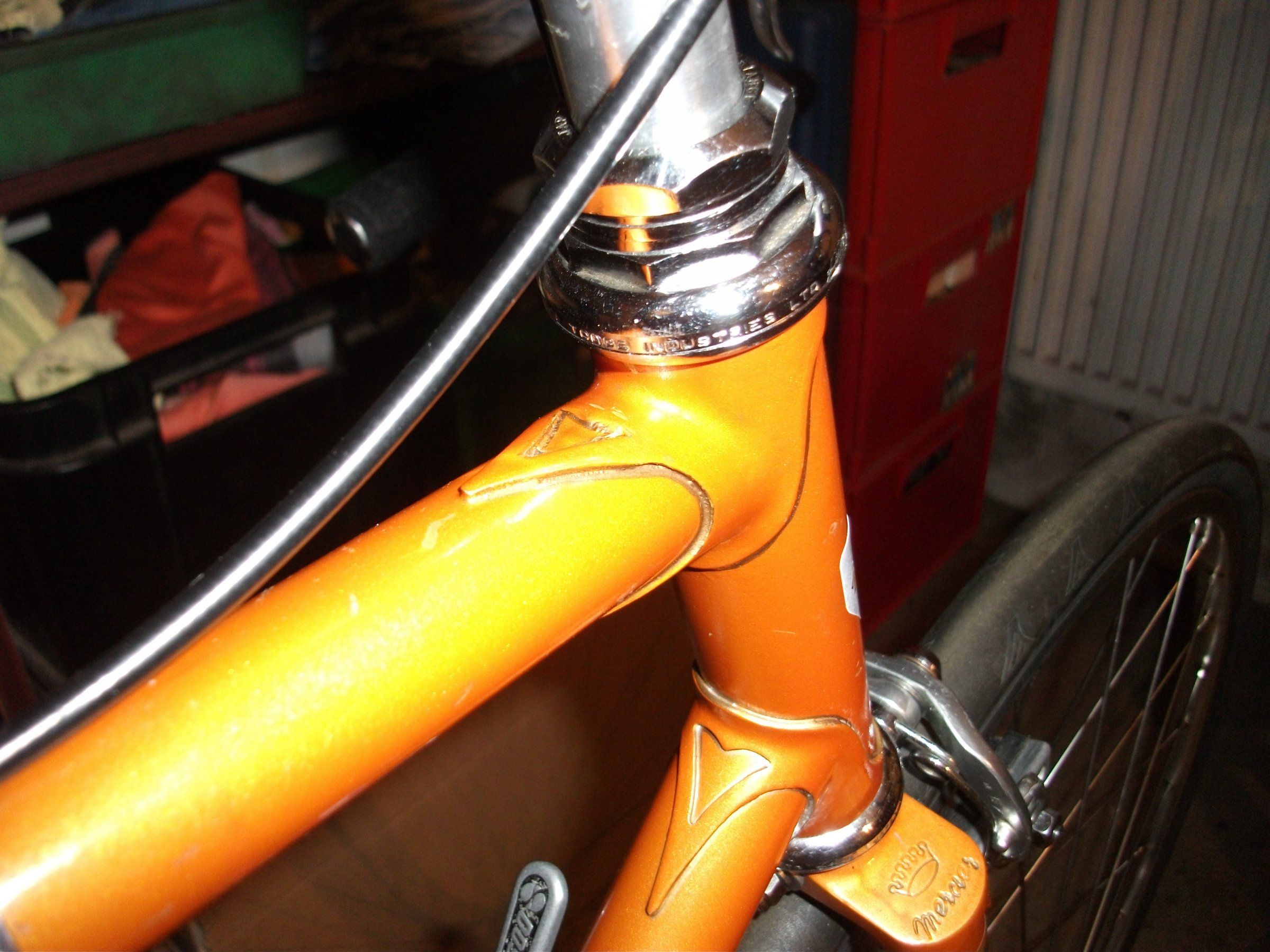

Nein, die meisten seit Jahrzehnten ( !) verbauten Muffen etc. an hochwertigen Rädern sind in der Tat Feingussteile ( Microfusione ist nur das italienische Wort dafür).
Es gibt Rahmenbauer, die ihre Muffen selber herstellen, entweder eben aus Blech oder aus Rohrteilen. Was aber eine extrem aufwendige Handarbeit ist.
An Deinem geposteten Rad sind übrigens Feinguß-Muffen......

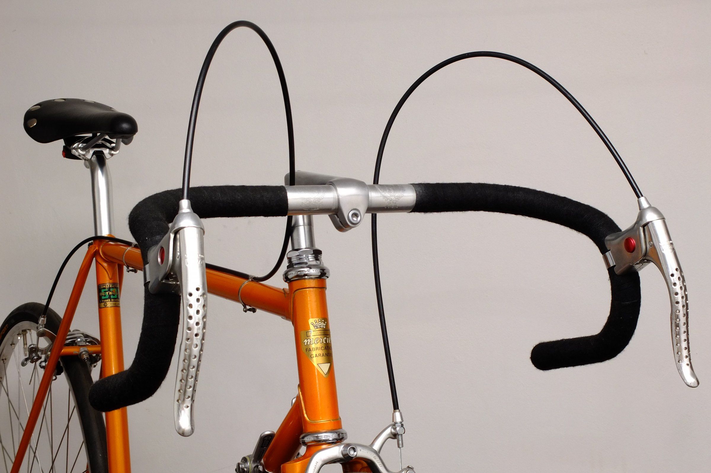

Ich will euch mal ein Beispiel geben, artgerecht eher mit Rohrzangen HiTech aufgebaut.
Die Basis fand ich hinten im Keller und sie kam mir gerade recht zum Anfang meiner "Karriere" als ich mich noch nicht traute an Campa und Columbus SL herum zu drehen. War besser so ;-)
Ihr entschuldigt bitte, daß mich an Bildern bediene die ich irgendwann wohl alle schon mal hier gezeigt hatte.
Zunächst mal habe ich das Teil, ein FISCHER Deutsches Markenrad, erstmal nur anständig gewartet und im Fundsetup wieder fahrbereit gemacht.
Ein edler Randonneur wie man sieht, bereits mit einem Cinelli Bügel und einem Turbo Sattel vom Vornutzer verunreinigt. Ansonsten alles vom Feinsten: Huret Svelto Schaltung, Weinmann Bremsen, Stahlfelgen, Kotflügeln, Gepäckträger, Kettenblattschutz, Speichenschutzscheibe, Lichtanlage und Reflektoren ohne Ende.
So konnte das natürlich nicht bleiben. Da ist ein Rennbügel dran, also ist es ein Rennrad, also muß ich da erstmal mit Eisensäge und Feile ran ...
Also erstmal ordentlich gestrippt die Fuhre, Haken und Riemen an die Union Blechpedale und ein paar Runden damit gedreht.
Jedes Rad braucht ein Einsatzgebiet und ich hatte zu jenem Zeitpunkt Bedarf an einem Rad für die schlechte Jahreszeit. Kein Kotflügelkurver sondern eine Dreckschleuder war angesagt. Das Deutsche Wasserrohr kam mir da gerade gelegen, bevor es um die Anschaffung eines richtigen Querfeldeinrades gehen sollte, wollte ich erstmal einen Versuchsesel um meine Präferenzen für die Zukunft zu definieren.
Für die Dimension der Stahlfelgen gab es praktisch keine tauglichen Reifen. Abgesehen von der Bremsperformanz waren es noch nicht mal richtige Clincher und so sind mir die vorhandenen Michelin Pneus bei sportliche 6 bar glatt beim aus der Werkstatt schieben um die Ohren geflogen ;-))
Crossgerechte Abhilfe sollten die billigsten 26 Zoll Laufräder von Decathlon schaffen auf die auch 35er CX pro von Schwalbe paßten.
Hinten erreichte die labrig-dünne langschenkelige Weinmannbremse problemlos die Bremsflanke der kleineren Laufräder, vorne mußte ich kreativ werden: Bremskörperaufnahme soweit es geht nach unten auffeilen und schließlich noch die Bremsklötze der Länge nach halbieren um nicht am Reifen zu bremsen. Ihr ahnt es bereits, trotz Alufelgen bleib die Bremsperformanz der Stahlfelgen auch durch diese Maßnahme unbeeinträchtigt ;-))
Wer könnte einem Rad mit derart schönen Decals widerstehen ?
Jetzt konnte es für mich losgehen, meine schwere Kindheit als das MTB noch nicht erfunden war zu kompensieren ...
Wenn ich jetzt zurück denke ;-)
Gute 14 Kilo brachte das Sportgerät auf die Waage. 52/40 Stahl-Keilkurbel auf 5s 14-28 und DIESE Bremsen. Kein Weg war schlecht genug für das Kind im alten Simpel, nicht selten endete die Fahrt mit einem Abflug in igendeine Wildsaukuhle im tiefsten Spessart. Mit dem Tausch von Haken und Riemen gegen Look Quartz Pedale ließ sich die Quote zwar spürbar etwas reduzieren aber die Tendenz blieb bestehen. Es gab einfach viel nachzuholen, scheiß auf die dicken Knie wegen der falschen Gänge oder die blutigen Knochen wenn ich mich mal wieder in einer ortstypischen Buntsandsteinhalde langgemacht hatte.
Anläßlich eines solchen Abfluges ging dann einer der professionellen, gelochten Weinmannbremshebel zu Bruch. Ersatz kam in Form eines Pärchens Tektrohebel. Und damit auch eine neue Erfahrung für mich in Sachen Material.
Hatte ich bislang im wesentlichen mit Vorhandenem gewerkelt, die Anschaffung des LRS nach Augenmaß war noch problemlos verlaufen, mußte ich nun feststellen daß ich scheinbar doch nicht auf aktuellem Material unterwegs war. Bis dahih war ich mir dessen nicht bewußt.
"Rennradbremshebel?" fragte mich der Verkäufer im Radsportfachhandel "so etwas gibt es nicht mehr!" Oha ! Anderswo fand ich dann die Tektrohebel, aber "wo bitte gehen denn da die Bremsleinen oben raus ?" "Gar nicht, das sind Aerohebel!" Aha !
Ja gut, ich hab sie dran bekommen, die bescheidene Brems... ähamm... Verzögerungsleistung lies sich nun wenigstens besser greifen ;-)
In Folge zu obigem Bild ging es dann ca. 15% auf ähnlichem Belag bergab. Meine Fingergelenke waren leuchtend weiß und es gelang mir in etwa das Tempo zu halten, weitere Vorkomnisse sollten besser nicht eintreten. Es gelang ..... aaaargh ;-))
Kurzum, ich hatte eine extrem gelungene erste Querfeldein Saison mit diesem Rad trotz aller Handicaps die mir das Rad bot, oder gerade deswegen. Jedenfalls wurde mir sehr deutlich klar wie ein künftiger Cyclocrosser auszusehen hätte.
Hier nochmal das Huretschaltwerk, wie es sich gehört in einem Blechausfaller (hatte ich oben vergessen zu erwähnen) ohne Schaltauge, also mit "so einem Einsatz-Schaltauge". Das Teil hat wahrlich nie irgendeinen Grund zur Beanstaltung abgegeben und ich habe nicht mitgezählt wie oft es "zu unterst" war ;-)
Dieses Bild dürfte von einer der letzten Ausfahrten stammen, irgendetwas ging danach zu Bruch meine ich und der erste richtig-echte Alu-Crosser, aus der Summe meiner Erfahrungen mit meinem WasserrohrCrosser gewachsen, war bereits in der Pipeline.
In der Summe hatte ich sehr viel Freude an diesem Rad. In Einzelteilen liegt es heute noch in den Ecken meiner Werkstatt.
R.I.P Fischer Deutsches Wasserrohr !

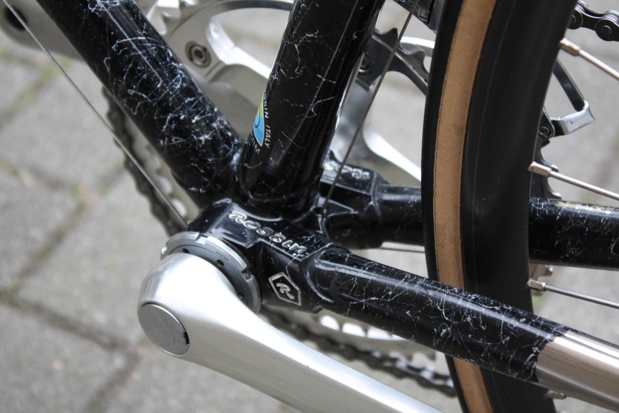

Da irrst du aber , wenn das Feingussmuffen sind gewinne ich 2019 die TdF , locker .:rolleyes:
Das sind Blechmuffen ( von Bocama glaube ich ) , schau mal die Sattelmuffe hinten an der Klemmung an , die ist da hohl , als Gussteil so gar nicht herstellbar , da wäre das zwangsläufig Vollmaterial , wie sollte denn da die Gussform aussehen ?.
Daher wahrscheinlich deine Annahmen das es meistens Gussmuffen sind .

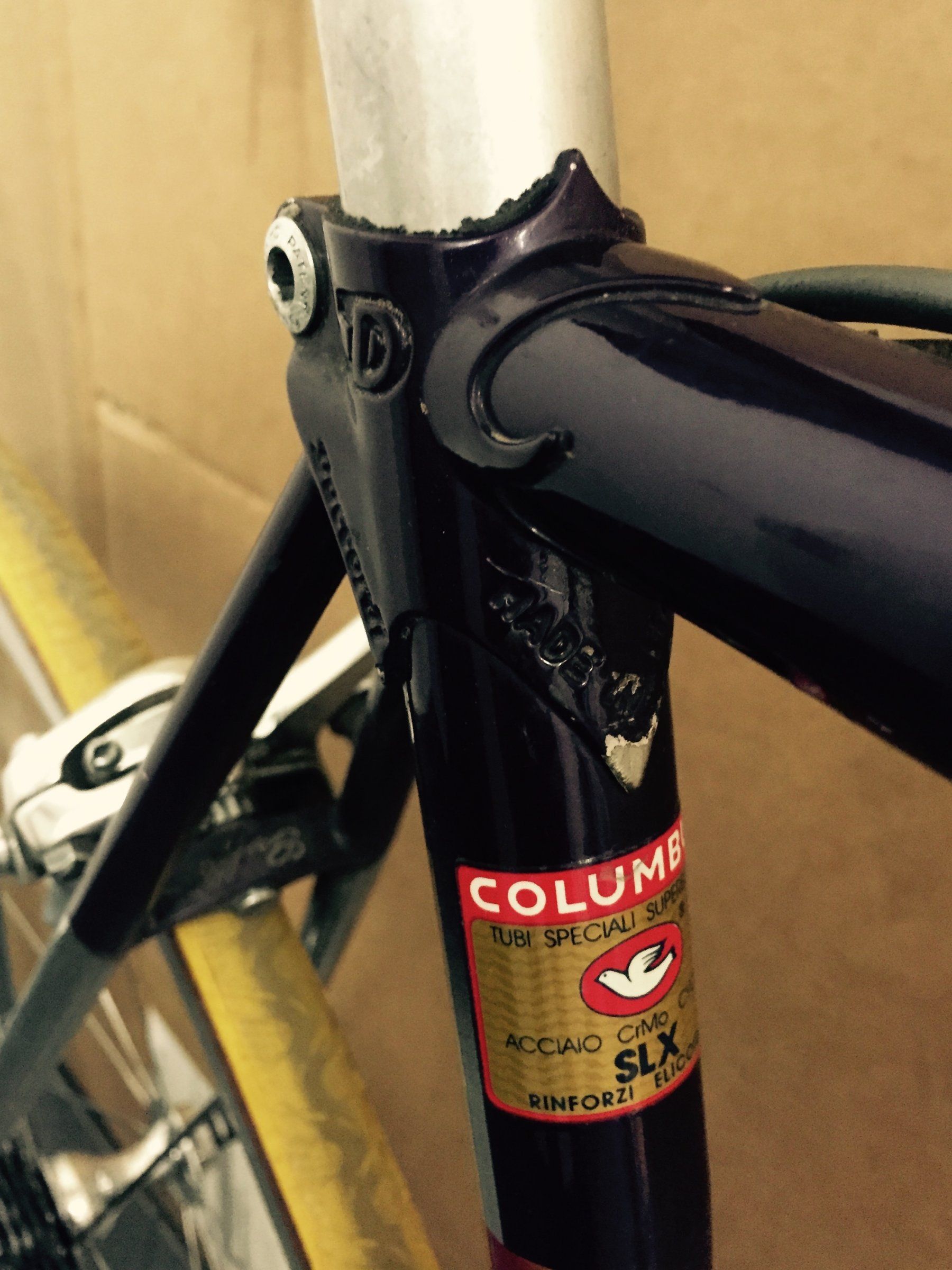

Ein Aspekt von, nennen wir es mal "Qualitätsstahlrohr" muss noch erwähnt werden, auch wenn er beim Fahren nicht relevant ist.
Ein hochfestes Rohr aus Vergütunxstahl oder besser ist sehr dünnwandig und damit wird der Rahmen leichter. So weit, so bekannt.
Aber ein dickwandiges Rohr, auch wenn es einfach ein 0,8 oder 0,9 mm mit durchgängiger Wandsgtärke ist, kann bei einem Aufprall mehr Energie aufnehmen und verbiegt sich, während ein ausgedünntes Rohr wegknickt. Das ist mir mal selber bei einem Unfall bewusst geworden. Mein Raleigh Brazil, das ich bewusst als billiges und unattraktives Alltaxrad aufgebaut hatte, hat sich bei einem Aufprall total verbogen, Gabel und Rahmen sin hin. Aber ich hatte nur eine Gehirnerschütterung. Mit einem dünnwandigen Rohr hätte ich mehr von Aufprall gehabt.
Der Rahmen hat mich also vor größerem Schaden bewahrt. Weggeschmissen habe ich ihn nicht. Er liegt als Denkmal in meinem Keller.
Es ist doch immer weider schön anzusehen, wie man so klassisch und gleichzeitig auch vorsätzlich aneinander vorbeireden kann. Schau Dir einfach mal die Gabelkrone an, danach das Tretlagergehäuse, dann nacheinander alle anderen Muffen. Ich glaube, daß Du bei den beiden Muffen am Steuerrohr sogar echte Schwierigkeiten haben wirst diese nach Blech oder Guß zu bestimmen - es sei denn Du sägst sie raus und entzwei. ;)

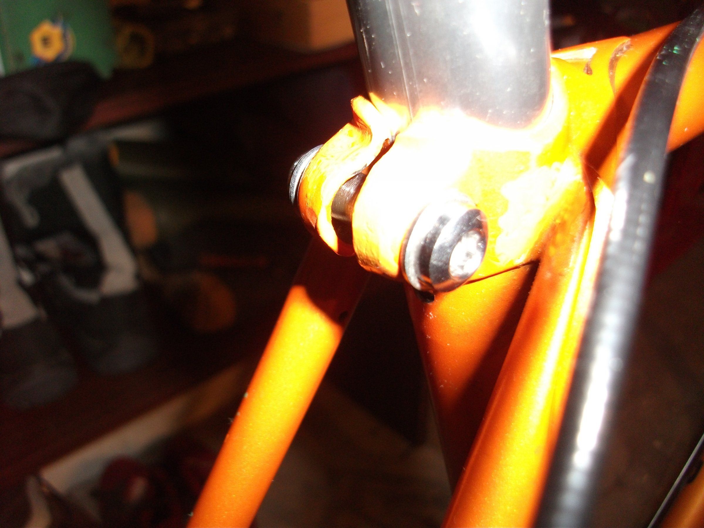

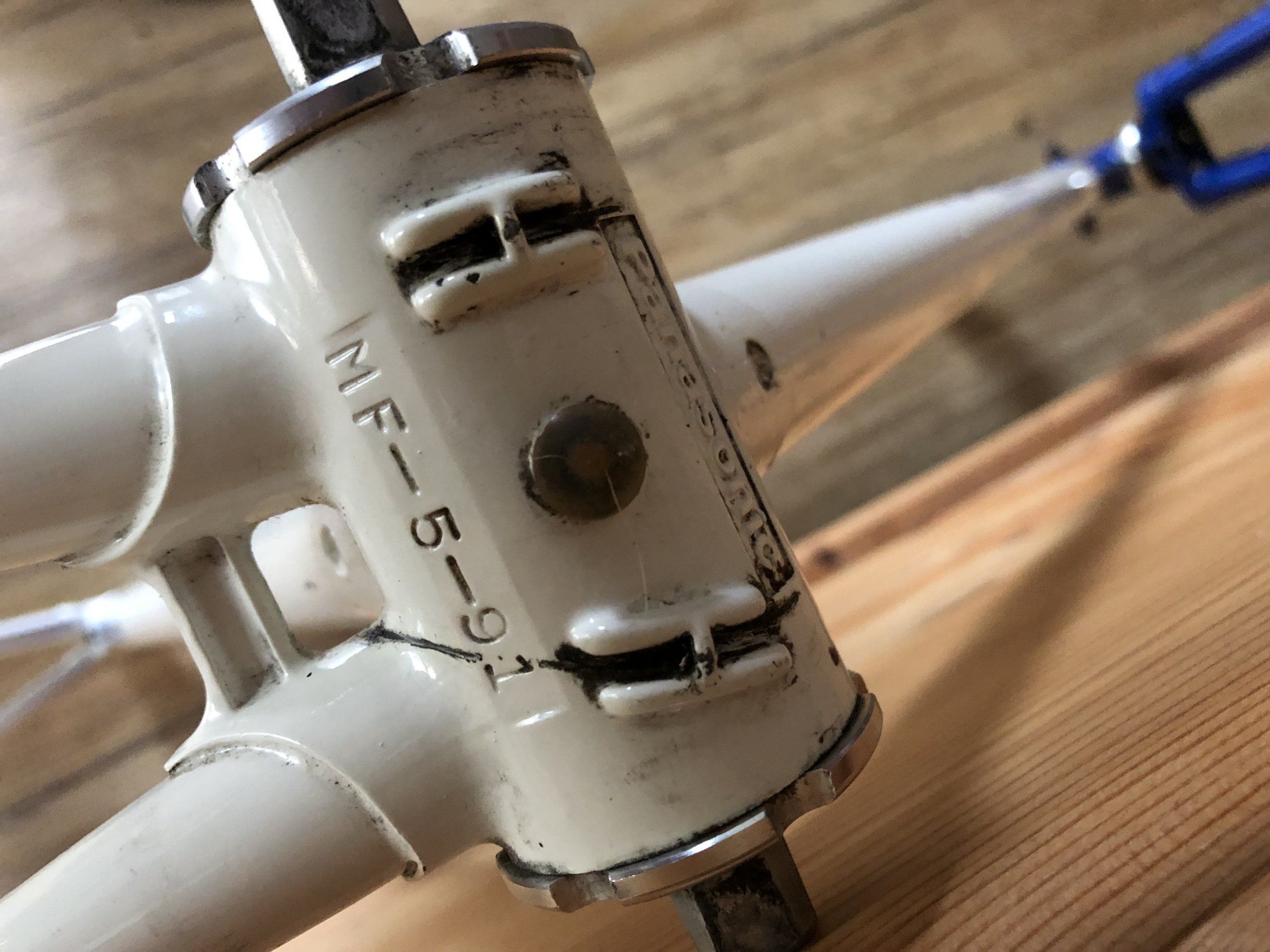

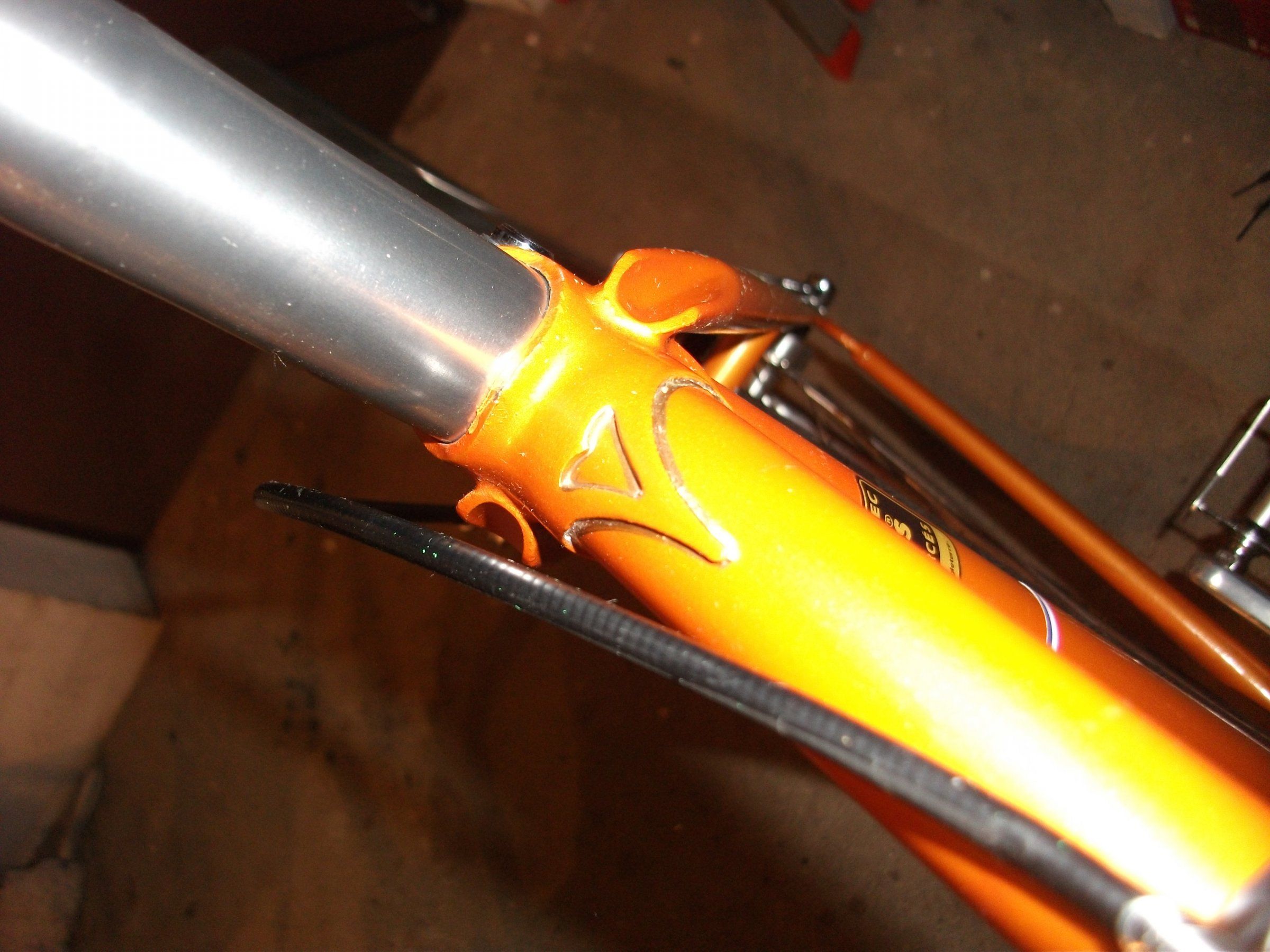

Gabelkrone = Guss , ganz klar zu erkennen (Innenseite)
Tretlagergehäuse = Blechziehteil , auch innen und unten an der Schweissnaht zu sehen .
Sattelmuffe = Blechziehteil , siehe Foto .
Steuerkopfmuffen = ? , aber gleiche Wandstärke und Ausführung wie hinten , das hier was anderes zum Einsatz kam ist eher unwahrscheinlich .
