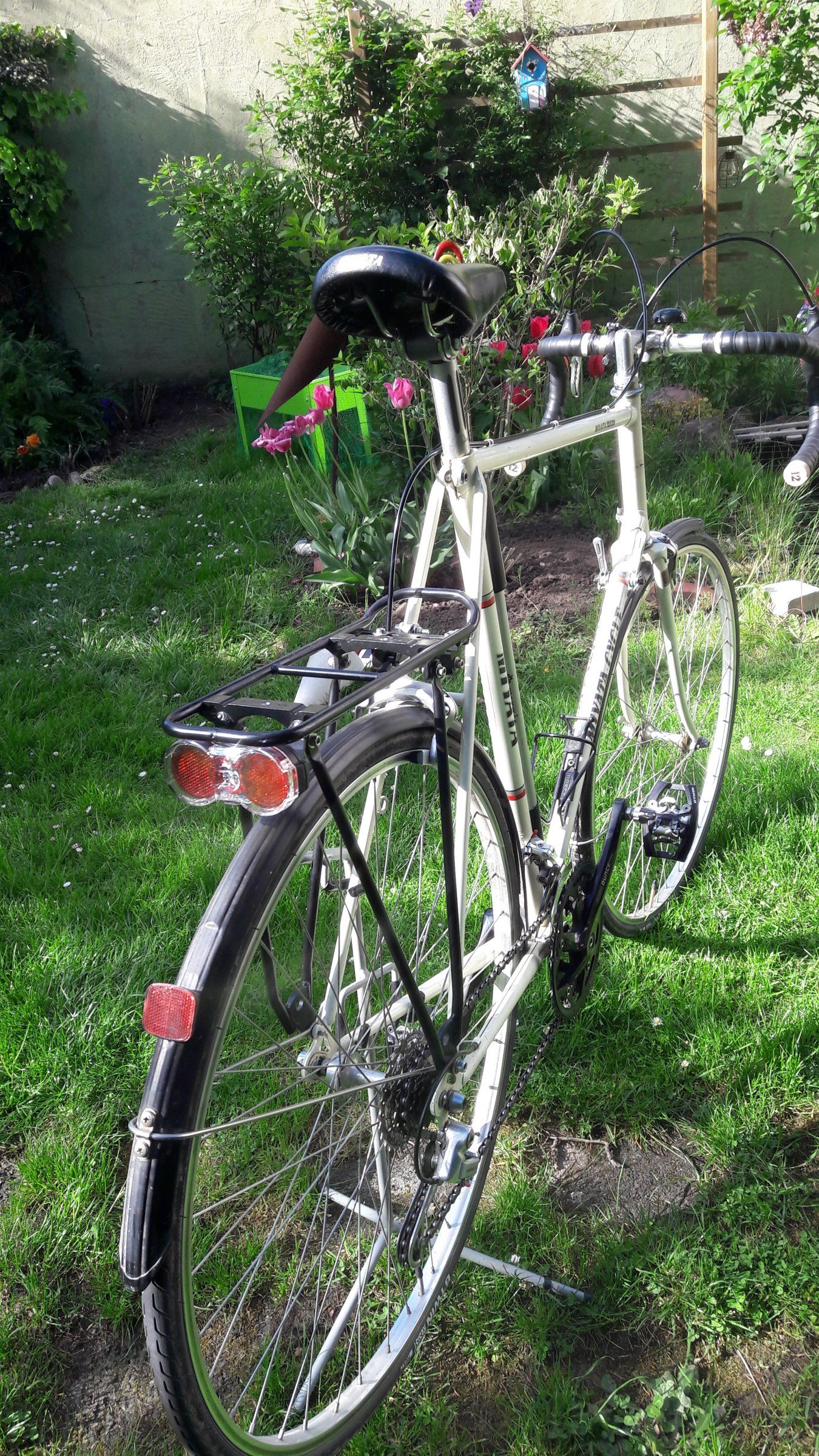

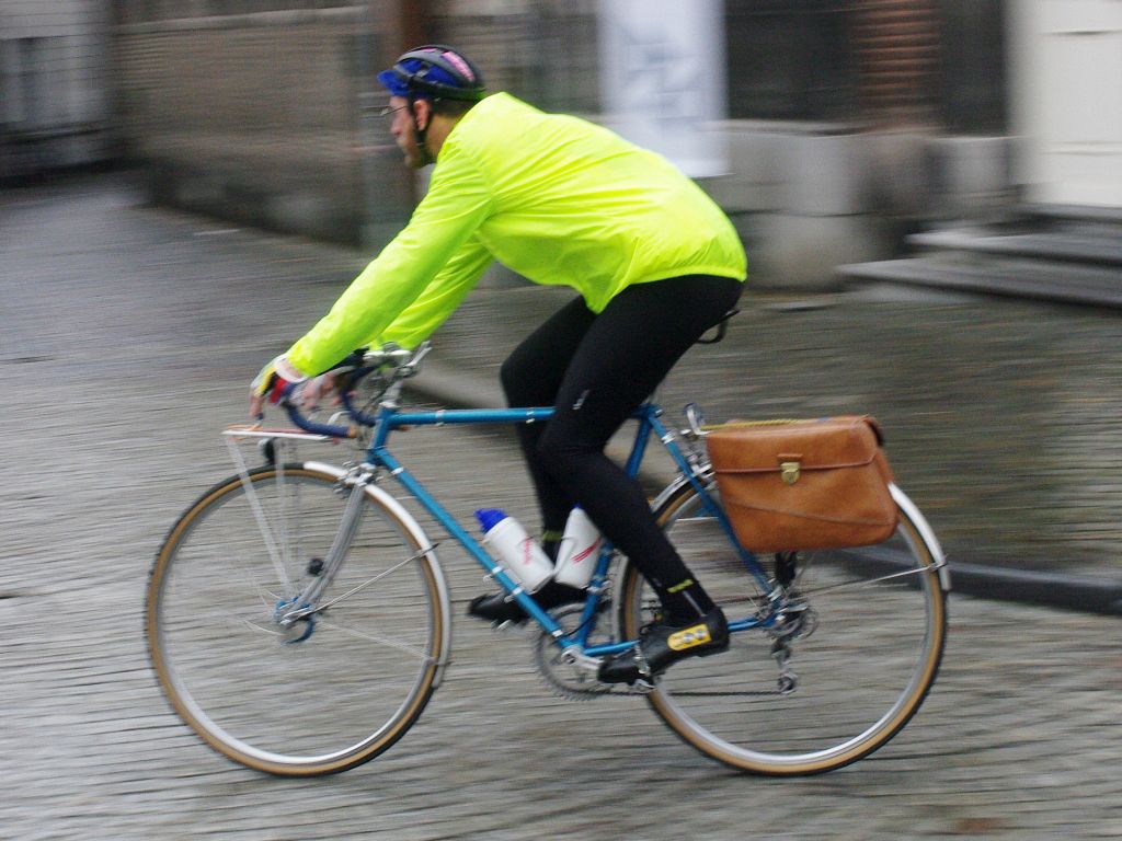

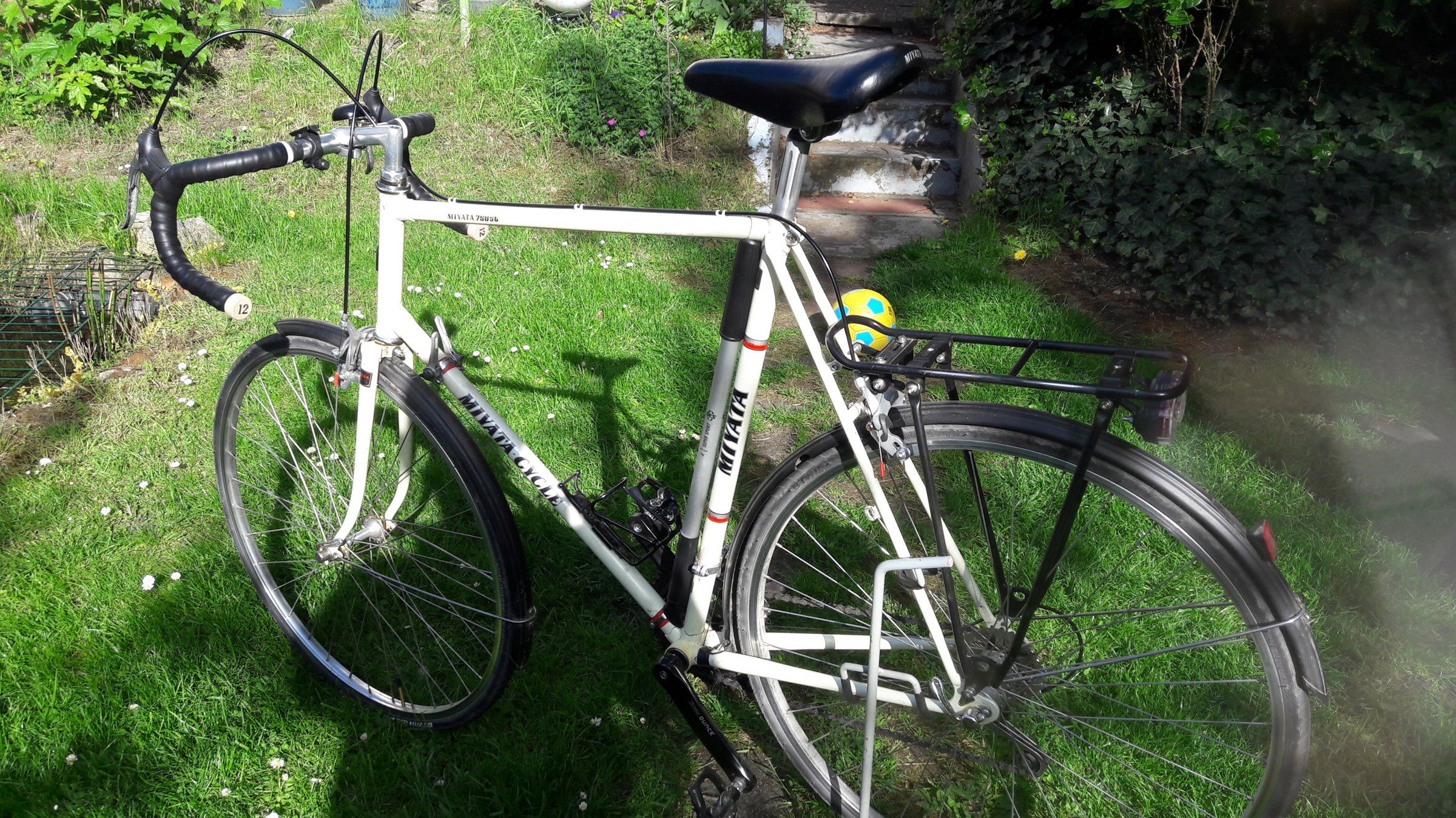

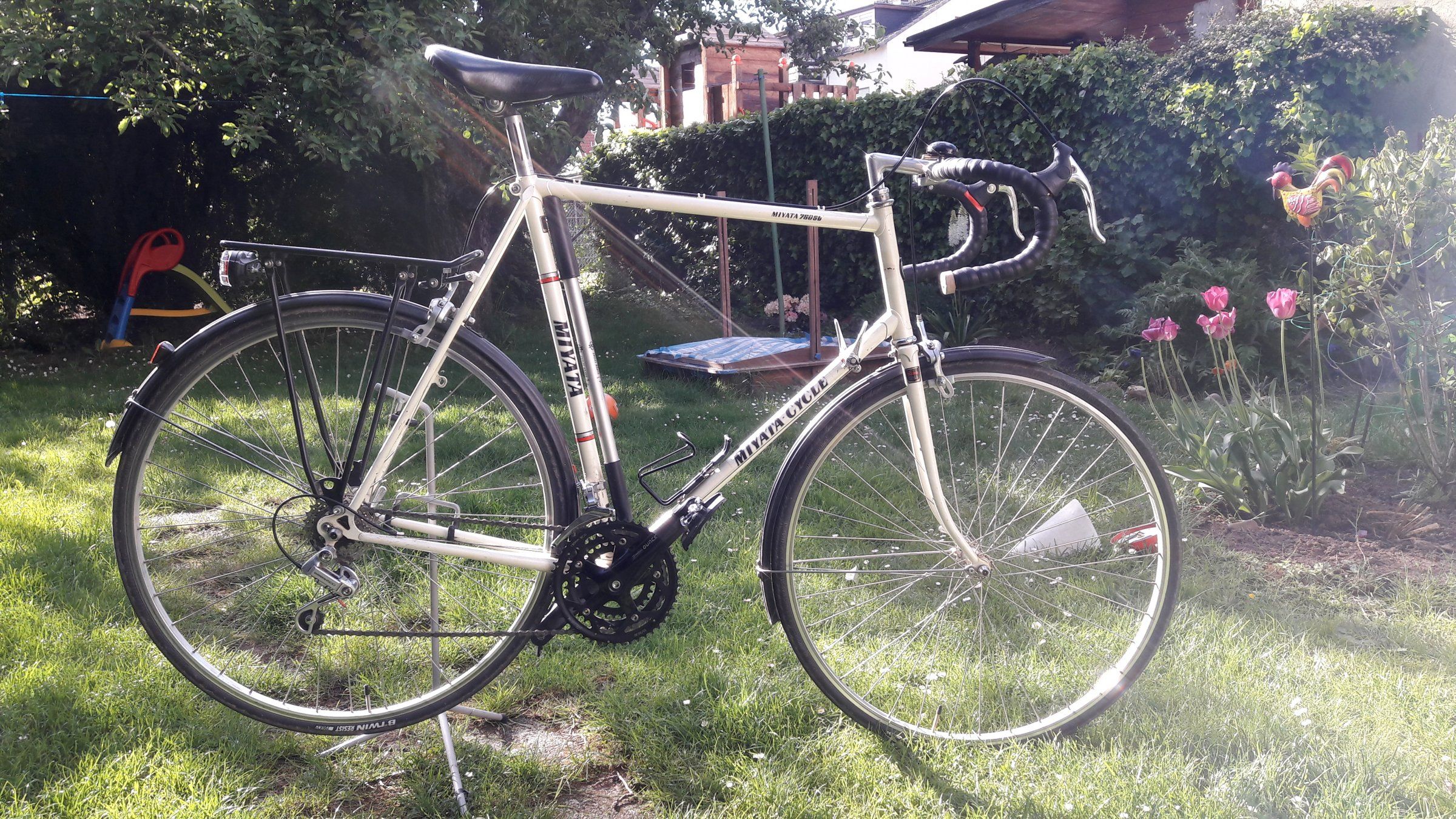

bevor die Wasserrohrbomber nach der wundersamen Auferstehung wieder in den dunklen Kellergrüften verschwinden, will ich nun auch noch mal schnell. Hier ein Miyata 63er Rh. aus 1024er Geröhr, ursprünglich mit einer Altus Schaltung und Tourney-Bremsen ausgestattet, nun etwas aufgepimpt mit einem schönen 600er Schaltwerk mit langem Käfig, dazu passendem Umwerfer und Bremshebeln. Schalthebel sind noch die Altus. Die verwindungsfreudigen und daher ziemlich wirkungslosen Tourney Bremsen habe ich ersetzt durch unverwüstliche und sehr gut bremsende Nexus Doppelgelenker vorne und irgendwas anderem Doppelgelenkigem von Shimano hinten. Kurbel ist vom örltichen Decathlon (günstig und gut). Der Schriftzug widerstand erfolgreich jeglichem Entfernungsversuch, aber wer kennt schon "Ounce" (irgendwie bescheuerter Name). Den Originalgepäckträger aus Edelstahldraht habe ich durch einen Racktime ersetzt - deutlicher Stabilitätsgewinn mit Packtaschen. Laufräder sind noch die Original Arayas 4fach gekreuzt und die Kassette ist ne Uniglide, auf die ich zurchtgefeilte Hyperglides gesetzt habe (6fach).

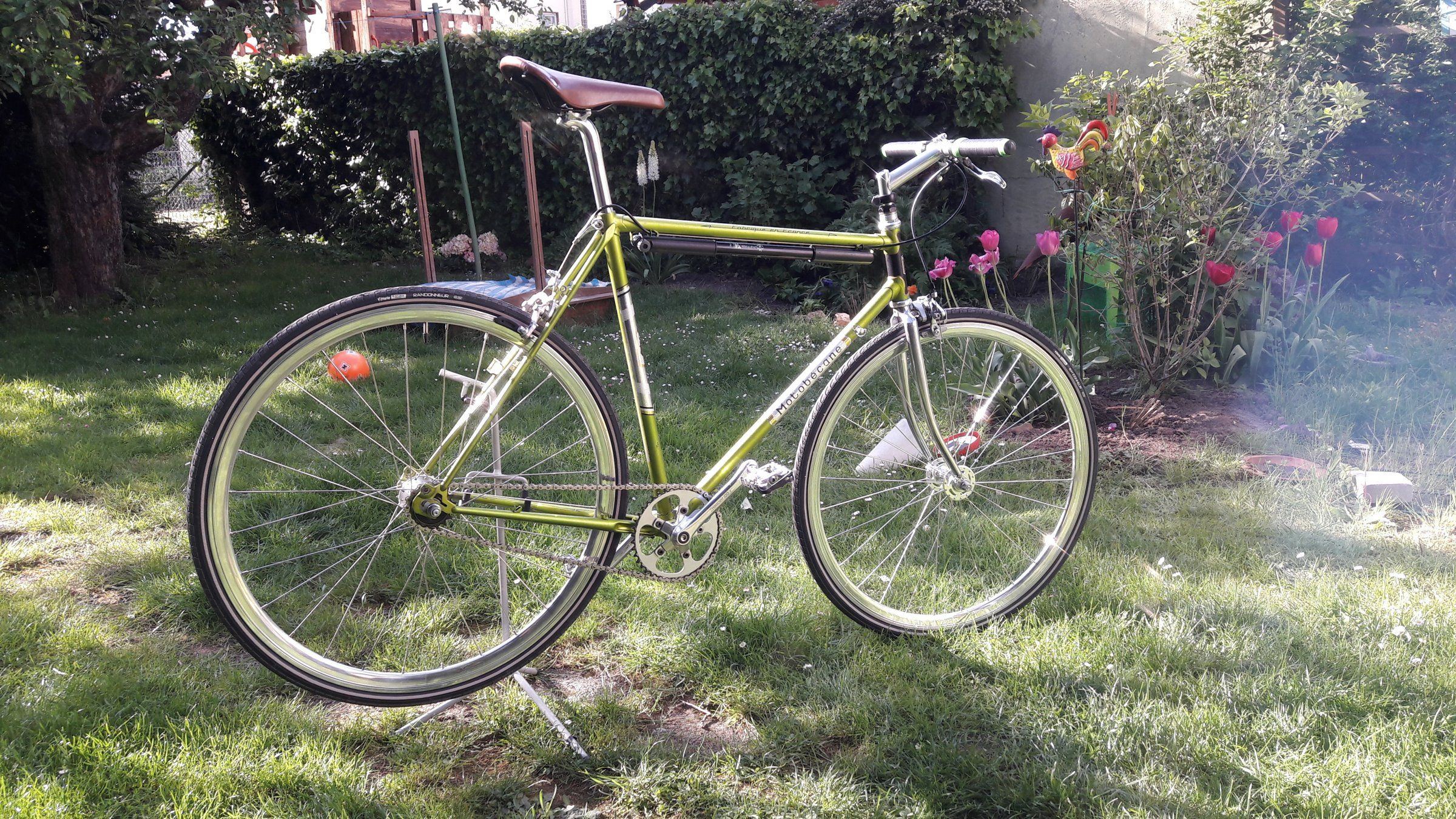

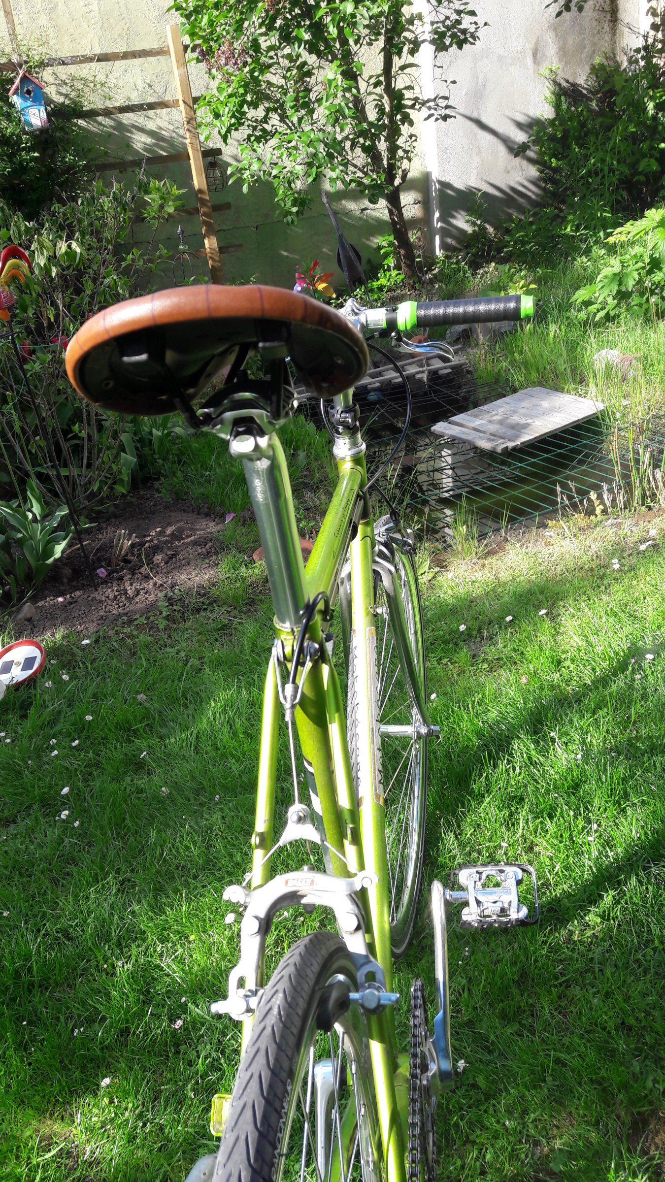

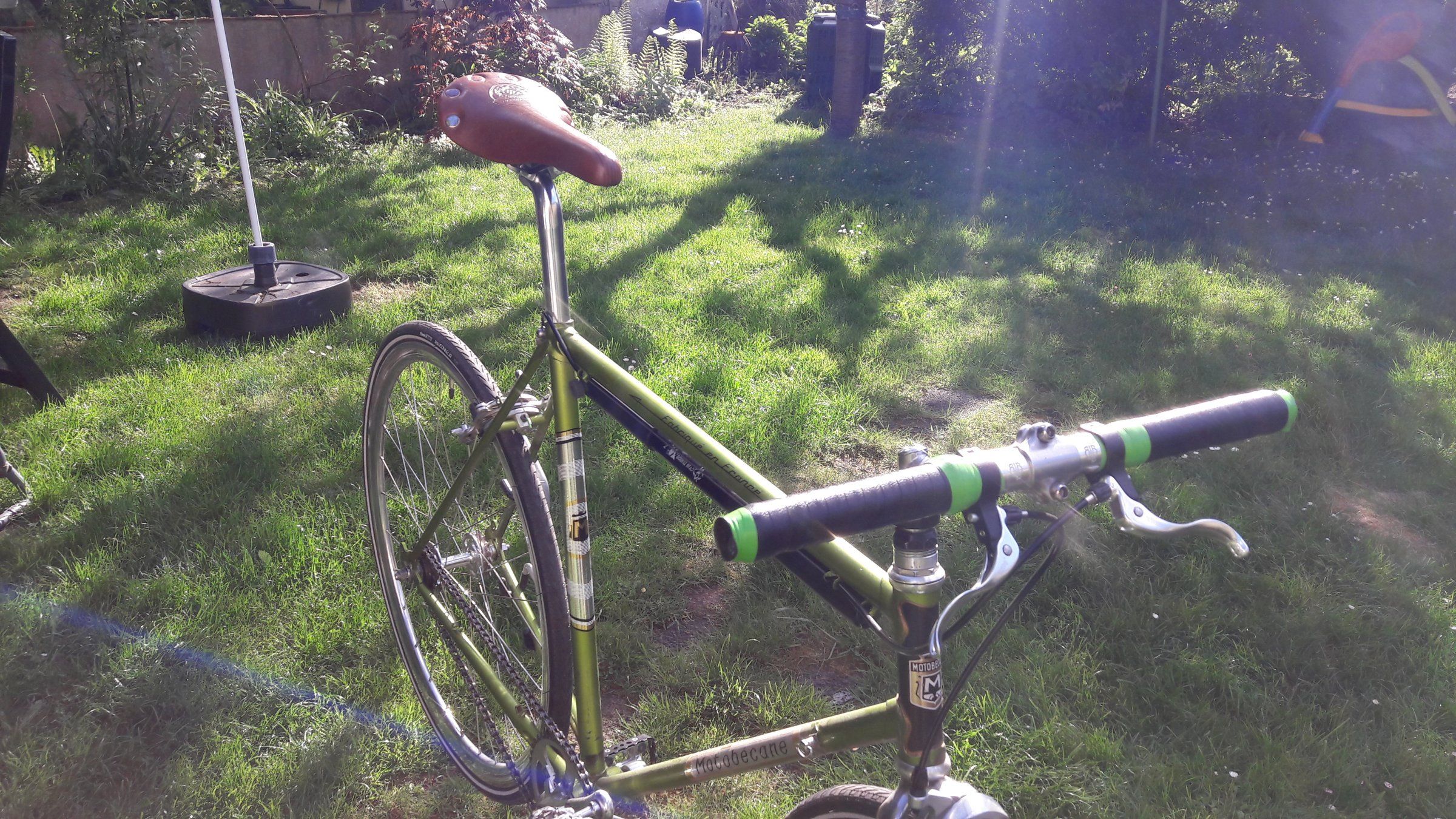

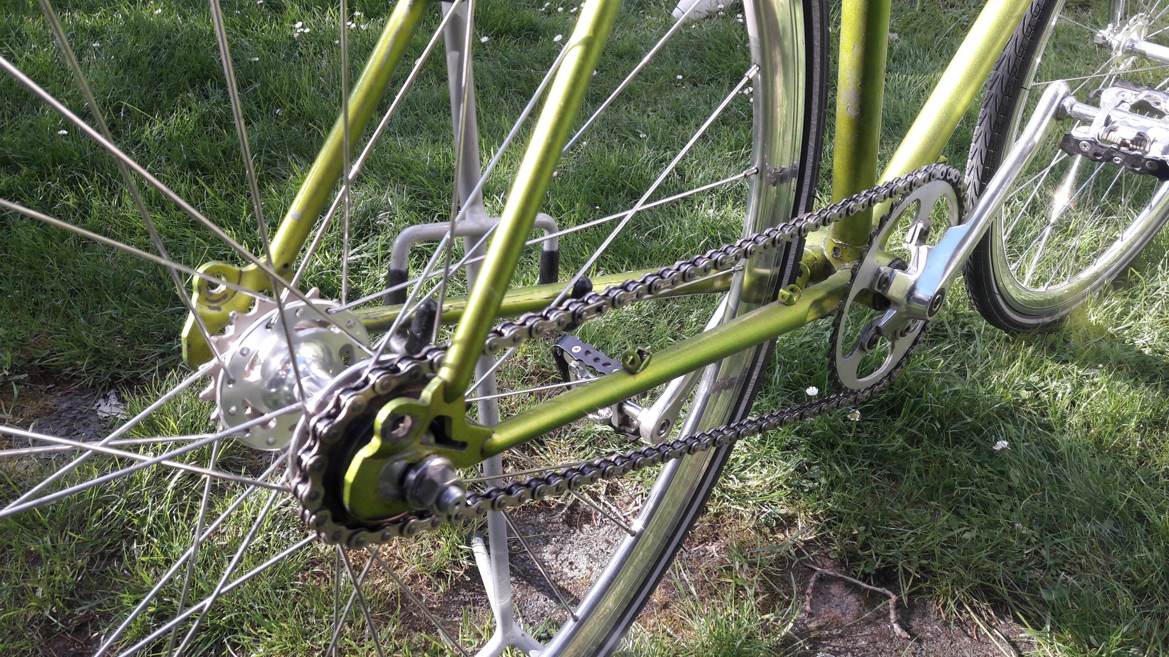

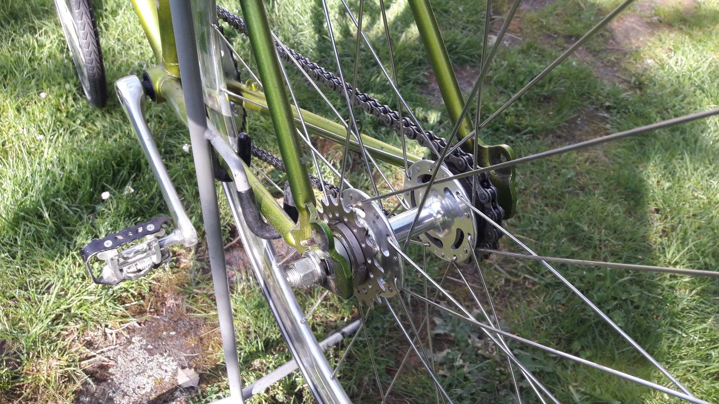

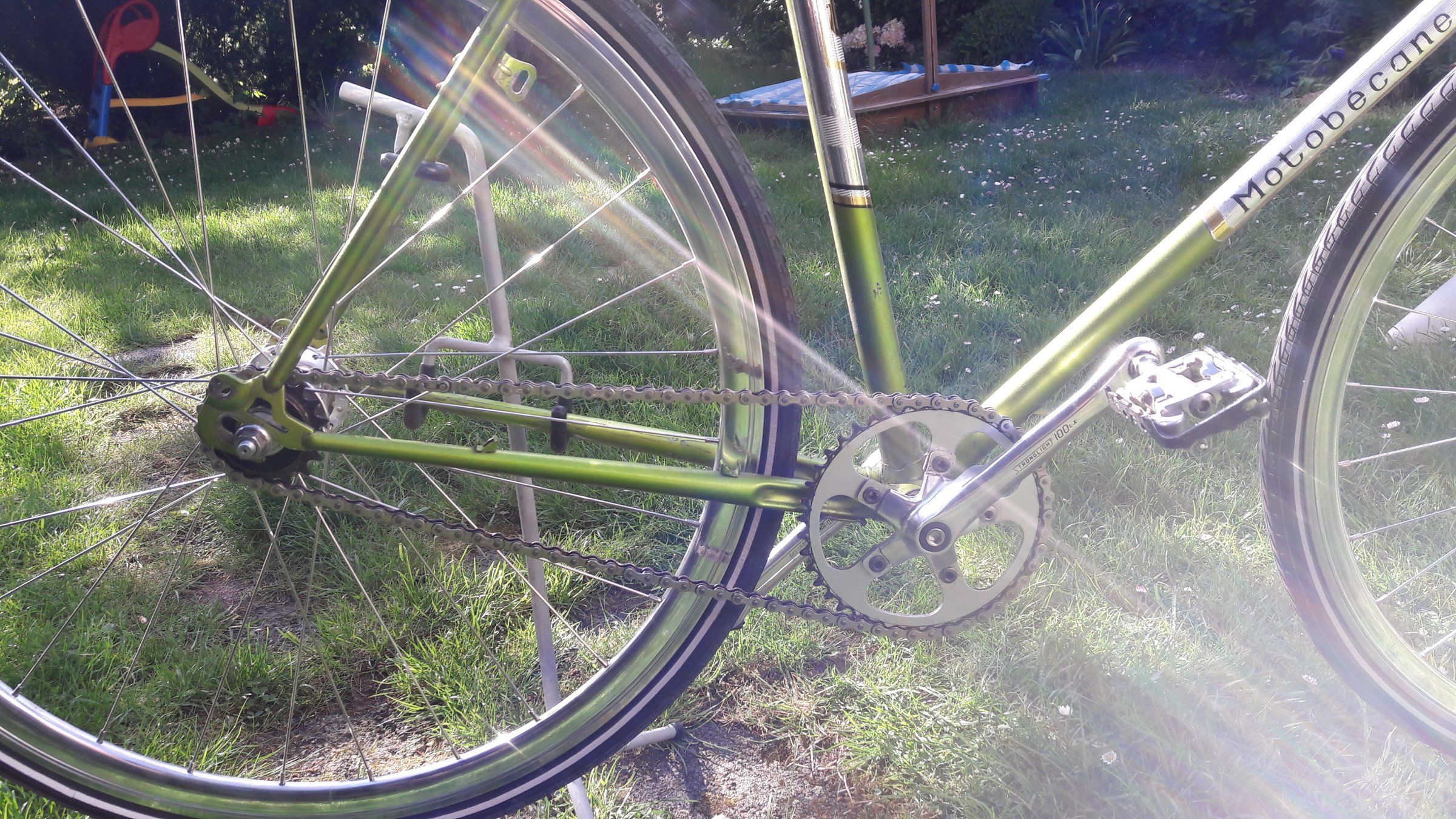

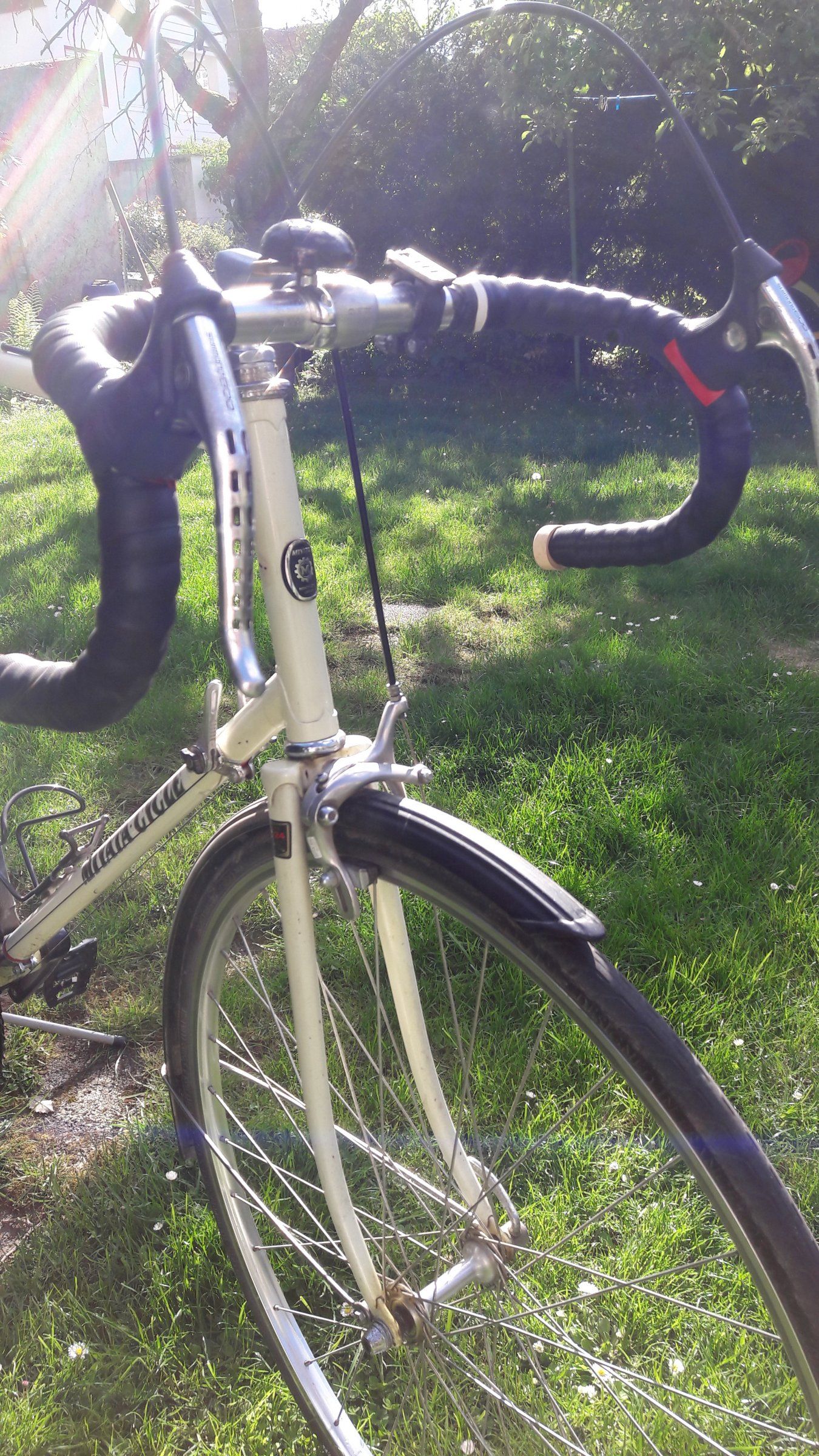

Und jetzt noch schnell etwas aus dem Hause Motobecane, das ich zu einem Singlespeeder umdesignt habe. Es bot sich an, weil das Ausfallende sowieso keine Schaltwerkaufnahme hat und die "Spurweite" von 120 genau passt. Fahren macht Spaß. Nur das Ritzel ohne Freilauf habe ich mich noch nicht getraut auszuprobieren.
20190513_174915.jpg20190513_174921.jpg 20190513_174939.jpg 20190513_175016.jpg 20190513_175023.jpg 20190513_175038.jpg
Ach, da fällt mir noch eine Definition für Wasserrohr ein. Das ist das Material mit dem Du die Ausfallenden problemlos von 120 auf 135 aufbiegen kannst und wieder zurück (vermutlich aber nicht allzu oft).

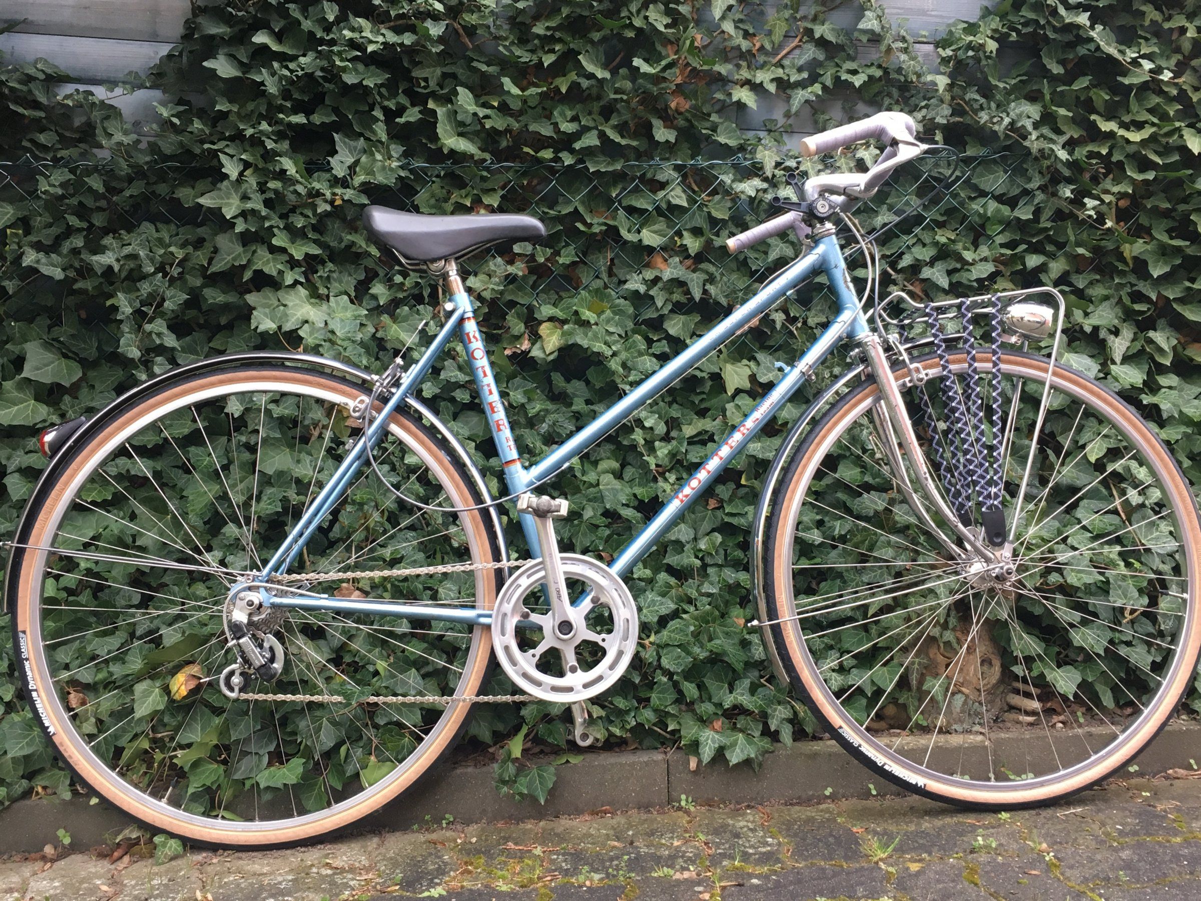

Letztes Jahr bekam ich einen alten Renner aus Anfang der 90er Jahre geschenkt. Der Besitzer wollte das Rad wegschmeißen weil es schon seit Jahren in der Garage hing und er nie damit fuhr. Als ich davon erfuhr, bot ich mich an das Rad zu übernehmen. Es war ein Bottecchia. Aber statt aus guten Comumbus-Rohren war dieses Bottecchia aus namenlosen Hi-Ten Stahl. Mit einem Gewicht von über 12 kg war es auch nicht unbedingt leicht.
So schön wie ich das Rad fand, war es für mich leider mit nur 56 cm Rahmenhöhe deutlich zu klein. Ich fahre sonst Rahmen mit um die 62 cm Höhe. Selbst mit voll ausgezogener Sattelstütze war es noch zu niedrig. Trotzdem unternahm ich eine kleine Probefahrt in die Umgebung. Und was soll ich sagen? Trotz einfacher Ausstattung und schwerem Rahmen fuhr sich das Rad wirklich gut. Eigentlich genau mein Ding.
Da es mir nicht passte gab ich den Rahmen mit Gabel dann in den Advenskalender und es fand in Köln eine neue Heimat, wo es gerade neu aufgebaut wird.

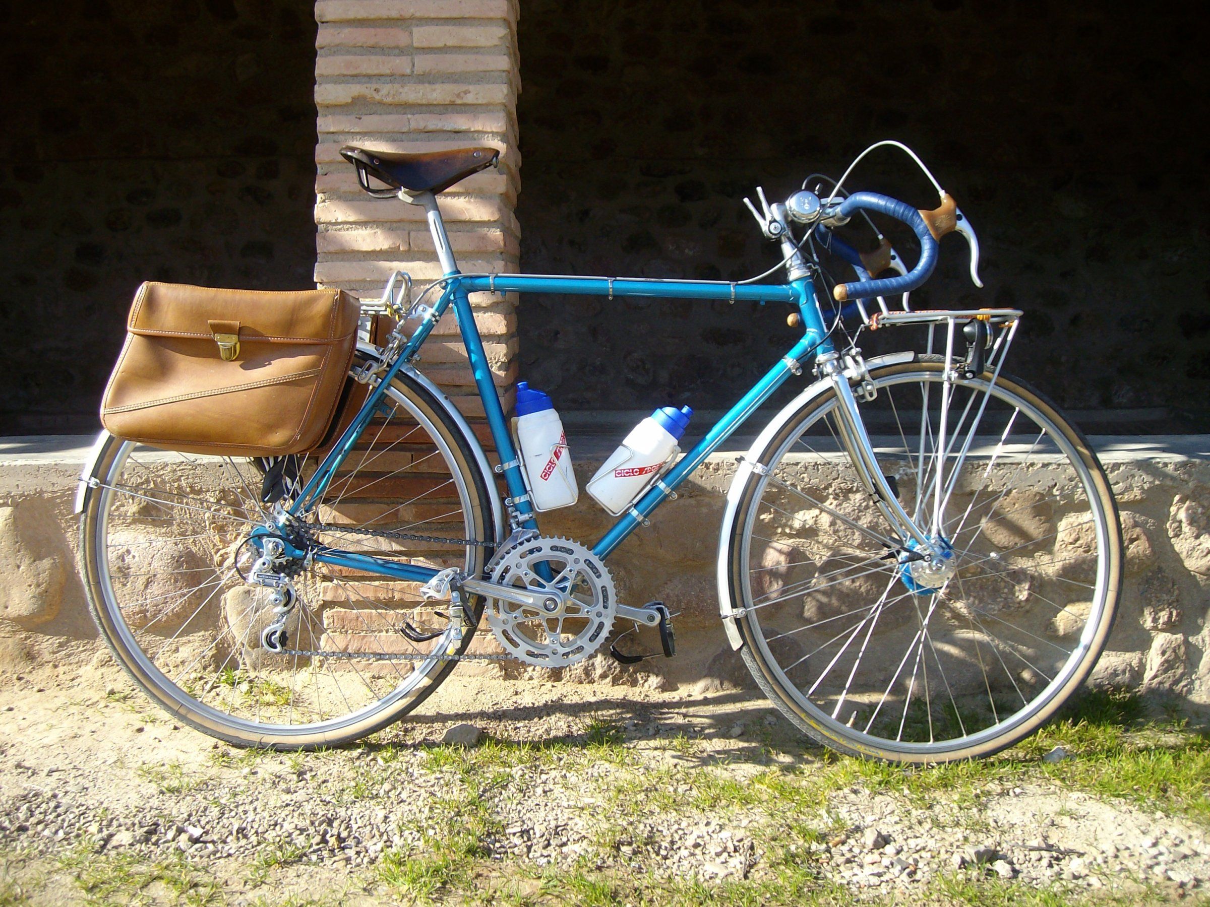

Das erinnert mich an meinen ersten Randnnnösenaufbau: Matxaka, auch ehemals ein Mifa Sport.
Natürlich viel zu klein und viel zu lang fürn Rennlenker. Trotzdem das Rad für meinen ersten Winterpokal in Spanien und mein erstes Brevet.

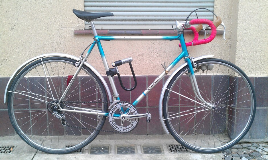

Diamant 35 707 Rennmaschine, welche hier und da verbessert wurde (und noch immer wird) um die Fahreigenschaften und -sicherheit zu steigern und das Gewicht zu senken. Das Traumziel wären 9.99kg ... was mit den Aluschutzblechen und dem originalen Dynamoscheinwerfer schwer zu erreichen sein wird. Momentan hängt es bei 10.89kg...also noch ganze 900gr zu finden :/
Ein Schlauchreifenlaufradsatz (statt des Heliomatic) könnte helfen, ist aber bei einem Stadtrad vielleicht nicht so clever.

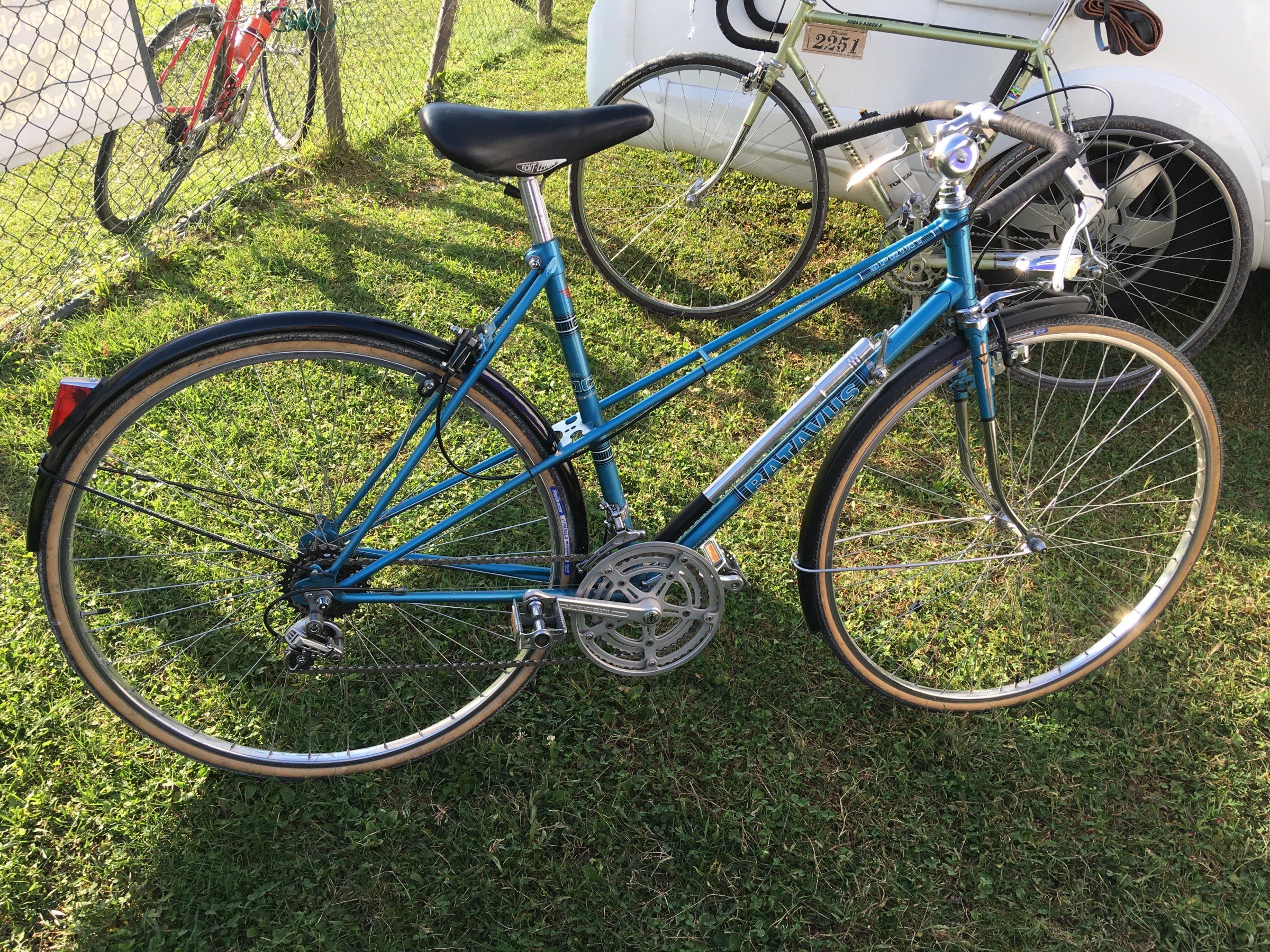

Hier das Batavus Sprint, das ich Anfang letzten Jahres aus einer Lagerhalle retten konnte. Nach einer großen Inspektion (neue Reifen Panaracer Pasela PT, Züge, Hüllen und Bremsbeläge neu, Lenker wickeln, Lager fetten und einstellen, Dynamo entklappern) läuft das Rad äusserst geschmeidig.
Der Originalgepäckträger ist auch noch vorhanden, lediglich das hintere Schutzblech war bedingt durch Vibrationen eingerissen und wurde ersetzt. Ebenso das Rücklicht, welches sogar noch im Original neu erhältlich ist (Spanninga Nr. 8). Der Hit ist das originale Kabelschloß, das im Sattelrohr integriert ist.
Meine Teuerste liebt dieses Rad und die Italiener haben große Augen gemacht, weil dort so gut wie kein Mixte-Rahmen zu sehen war ;-)
