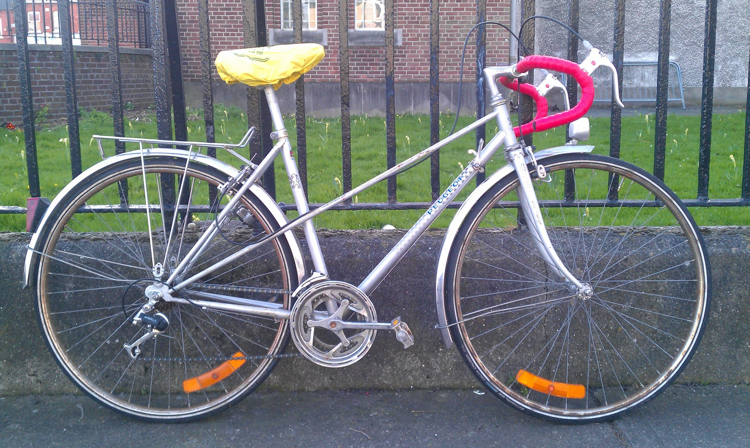

Mal aus meinem eigenen Stadtschlampenthreadbeitrag rüberkopiert ... vor Jahren mal mein Stadtrad gewesen, danach ´ner Kollegin geschenkt. Hmmm ... die Kollegin gibt es noch, das Rad habe ich lange nicht mehr gesehen ...
Peugeot Mixte aus Carbolite 103. Erfüllte treu den Dienst und rollte so übel nicht.

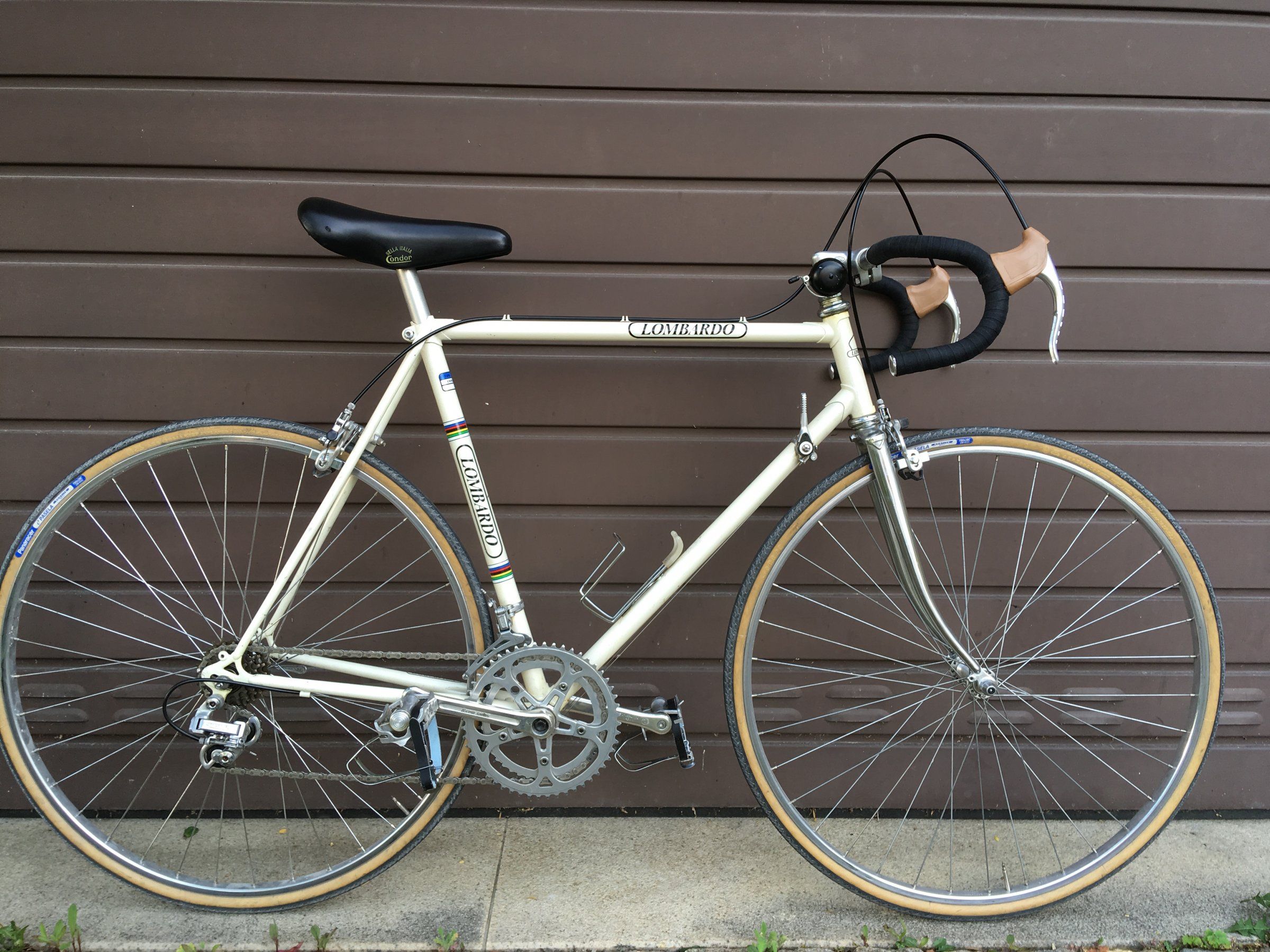

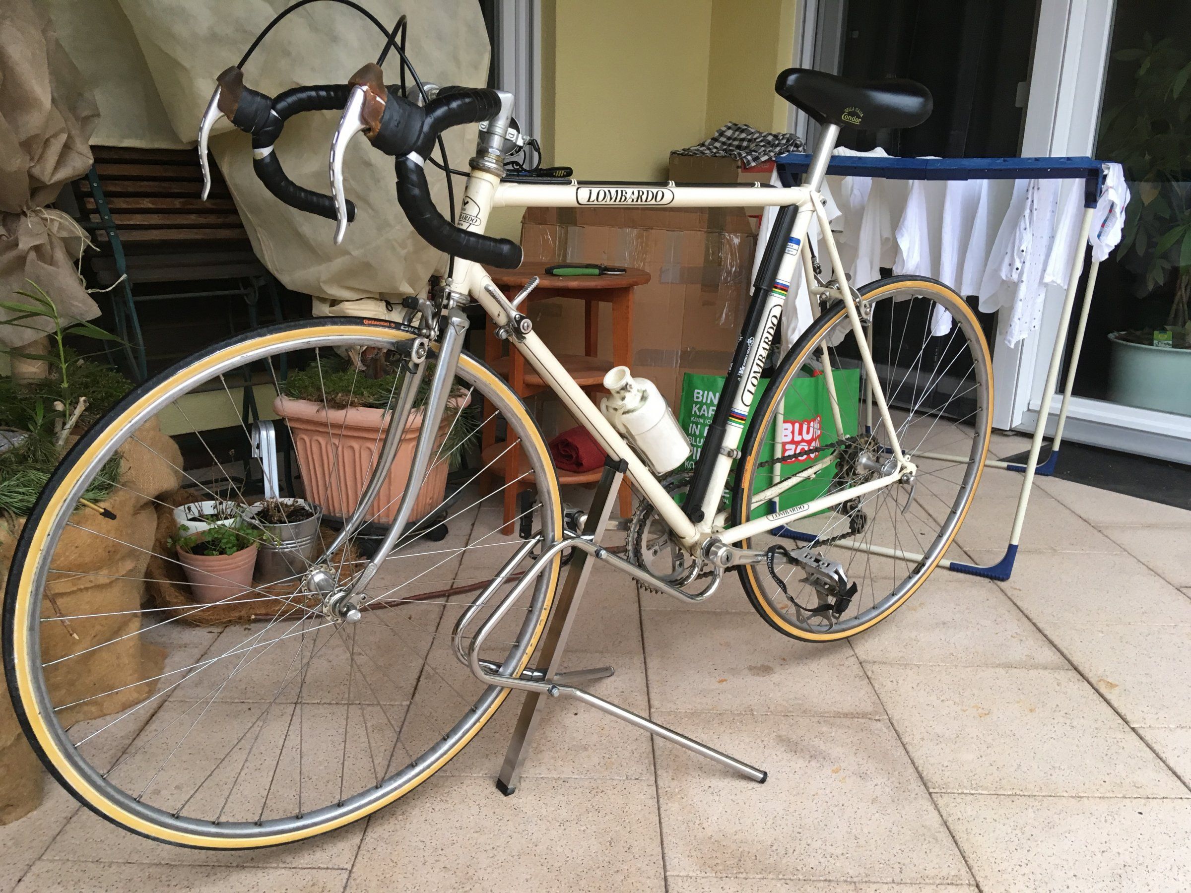

Hier das Lombardo-Rennrad, dass ich im Februar diesen Jahres meiner Teuersten für Klassikerausfahrten auf diversen Schotterpisten zurechtgemacht habe. Im Kaufzustand sieht es schlimmer aus als es wirklich war, denn die Technik einschließlich Schlauchreifen, Rundlauf und Lagern war tadellos.
Also nur schnell alle Züge und Hüllen samt Bremsbelägen ausgetauscht, Lenker gewickelt und neue Hoods montiert, und schon war das gute Stück wieder schön. Und dank Suntour VX Schaltwerk und Powershift lässt sich das Rad ausgesprochen gut schalten. Für die bevorstehende Velowino sind derzeit die Laufräder von einem anderen Renner mit aufgezogenen Panaracer Pasela PT in 28 mm montiert, damit geht es problemlos über Schotterpisten.
Vorher:
672386
Nachher:
672387

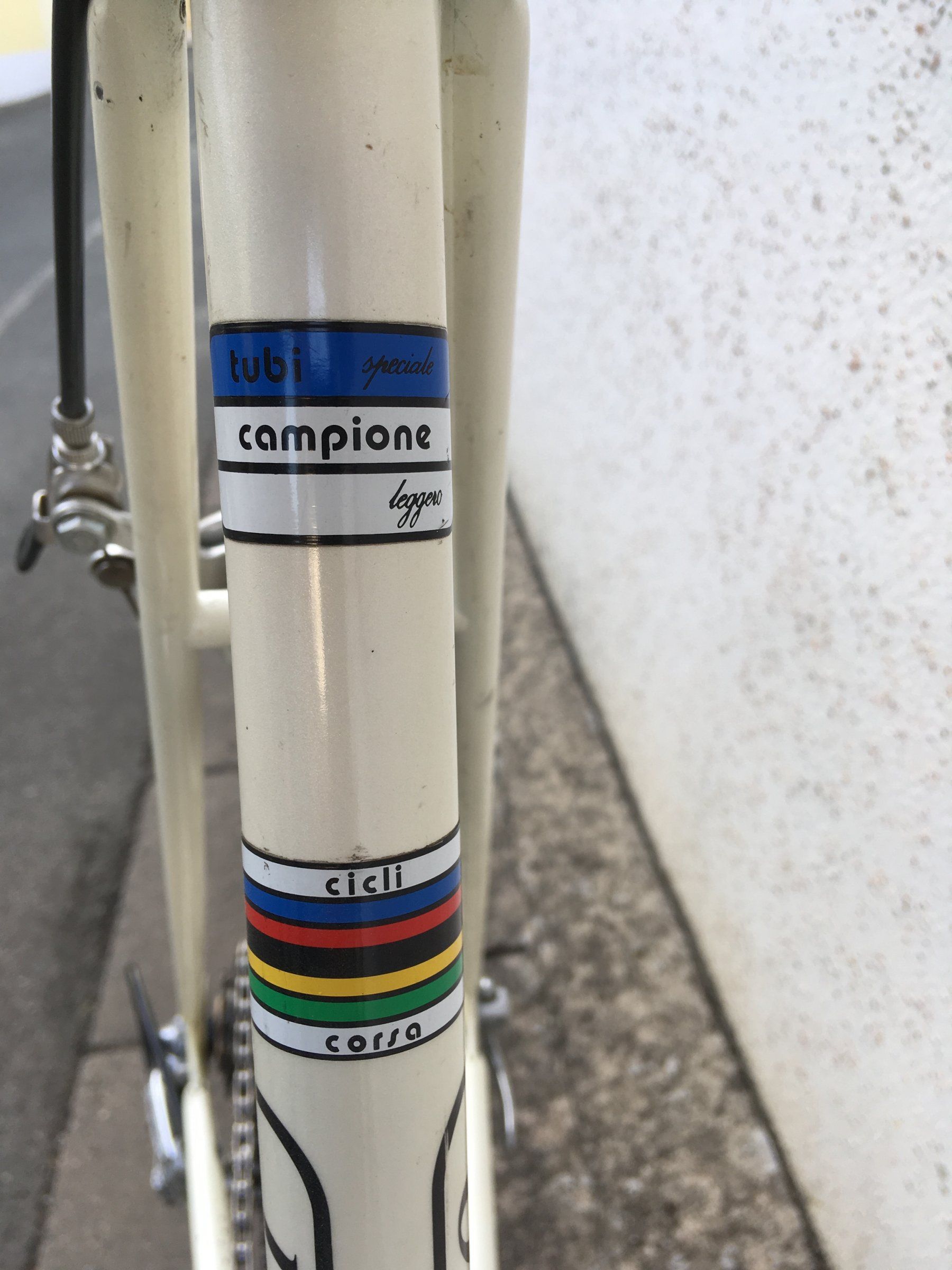

Hier der Rahmenaufkleber zum Rohrsatz... hatte ich vorher noch nie gehört:
672388

Um diesen wunderbaren Faden zu füttern, zitiere ich meinen gestrigen Beitrag aus dem Peugeot-Faden. (Ich hoffe, dass das "erlaubt" ist.) ;)
Ich war fleißig und habe etwas Zeit gefunden. Der kleine Bursche macht ja auch ab und an Mittagsschlaf. Hier nun der Aufbau einer minimal aktualisierten Form eines Peugeot Mixte Halbrenners:

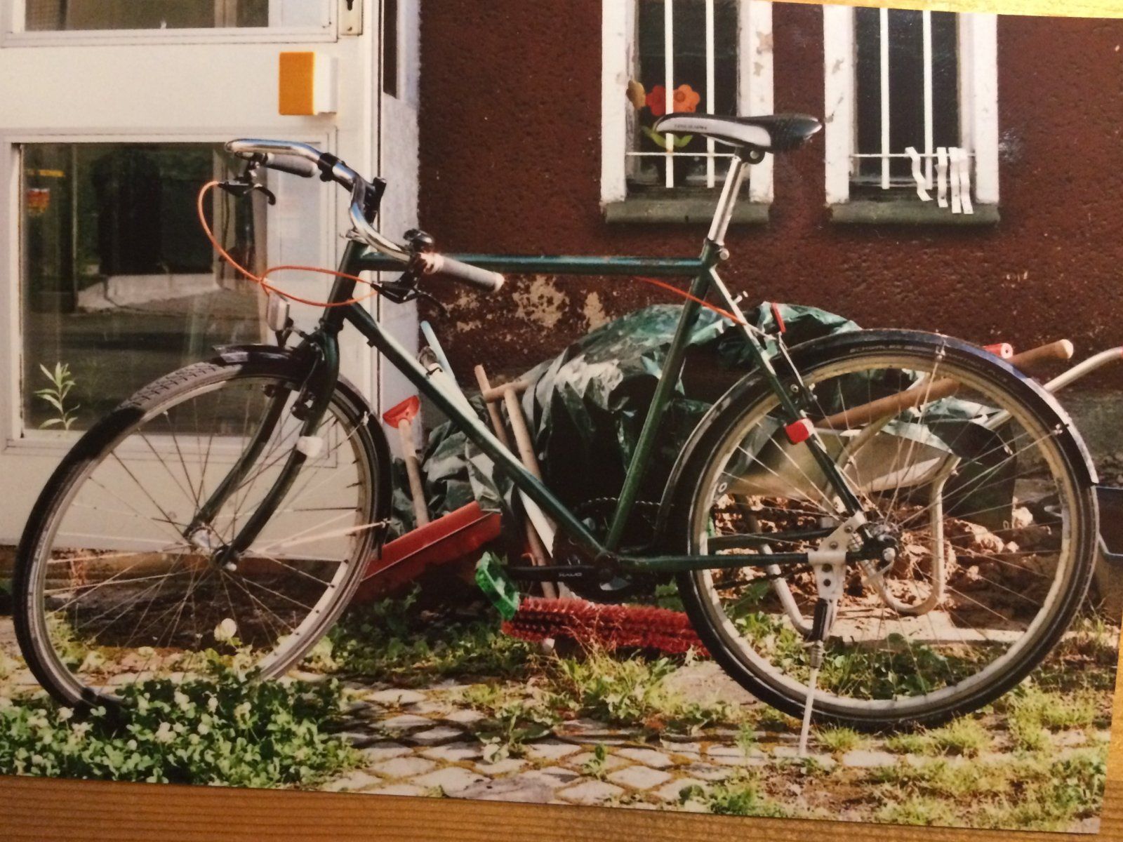

War mein erstes selbst aufgebautes Fahrrad, davor hatte ich schon ein verwuchertes Diamant-Sportrad ausm Garten restauriert.
Ich wollte damals unbedingt Cantisockel und Sport-Ausfallenden und möglichst nichts bezahlen. In Berlin war das für mich damals nicht gerade leicht als ich noch zur Schule ging.
Der Rahmen sieht aus als wäre er aus oversized Rohren, aber ich glaube das sind wirklich einfach nur dicke Wasserleitungen. Sogar die Gabelscheiden sehen aus, als wären sie aus gebogenen Wasserrohren.
Rahmen mit Gabel und Steuersatz wiegen sage und schreibe:
4,4 kg
Das folgende Bild ist nur ein Foto von einem Foto, hatte damals noch einen Fotoapparat ;)
Das Fahrrad fuhr sich ziemlich gut,
auch wenn es ca. 14Kg wog, so wie es da steht.

Mal abgesehen davon, dass die Aufkleber wirklich dem Marketing dienen, sagen die dennoch auch etwas aus:
525, 502 sind in der Tat 25CroMo4, wie auch 501. 725 genauso, nur wärmebehandelt mit einer höheren relativen Zugfestigkeit und damit dünner ausziehbar.
853 und 631 sind hochfeste Stähle, die nach dem Schweißen an Festigkeit zulegen, 953 ein rostfreier, extrem fester Stahl.
