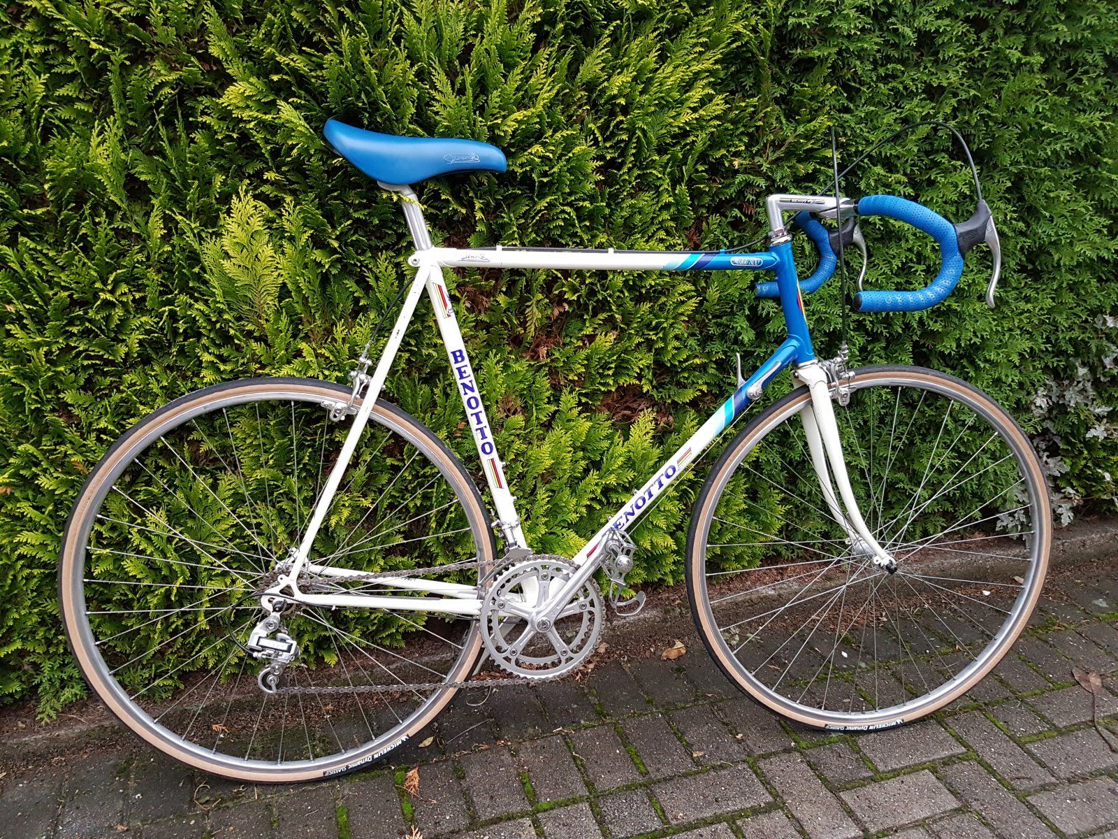

Wer Dämpfung mag so wie ich für schlechte Wege ist über "Elaste" im Lenkerband ganz froh.
Bevor ich statt Korkband geschellacktes Textilband an mein Rad gebaut habe, hatte ich auch Zweifel ob das nicht zu hart wird. Seither zeigt die Erfahrung, auch auf rauhen Forststraßen, wo ich mehr und mehr fahre, diese Dämpfung braucht man offensichtlich hauptsächlich an Rädern mit zu dünnen und harten Reifen sowie zu steifen Gabeln.
Ich komm damit zurecht,liegt wohl an meinen Handwerkerpfoten
