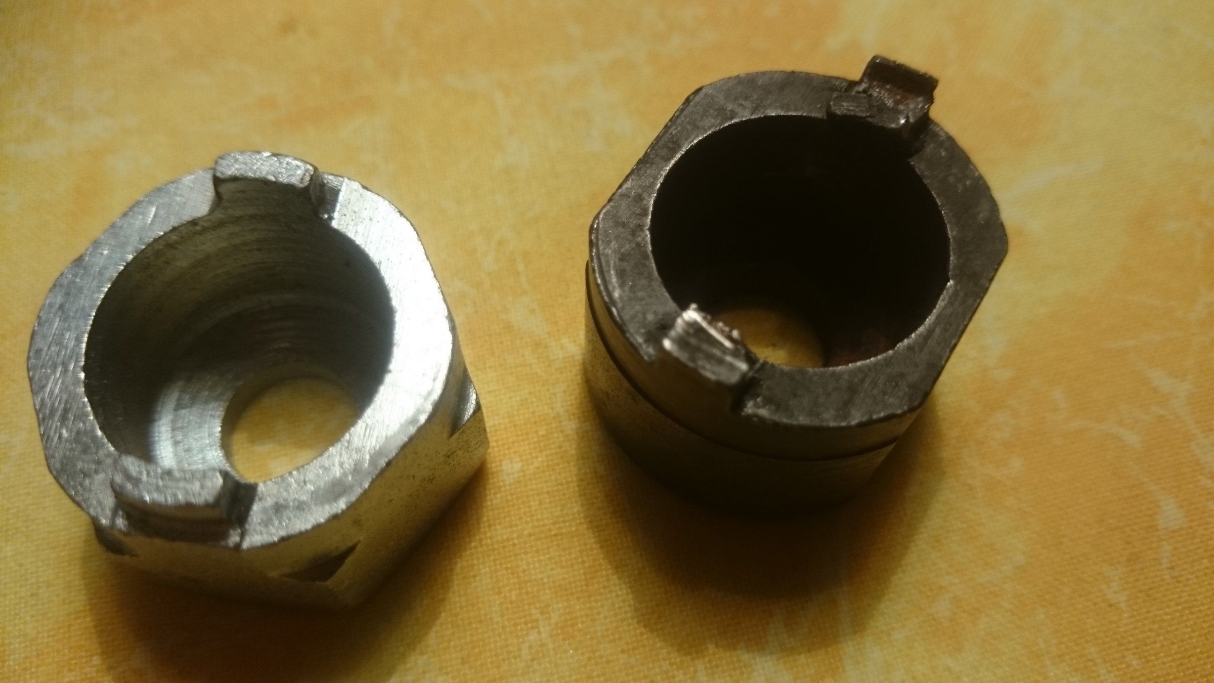

die beiden passen zumindest über den "konus" der pel 2000:
der eine vergnaddelte, den ich mal neu beschaffen muß, ist ein frz. "cyclo" , der andere namenlos, hat etwas längere, aber nicht so breite nocken. das müsste man jetzt mit deinem kranz vergleichen, aber demontieren muß man die pelli eher nicht...

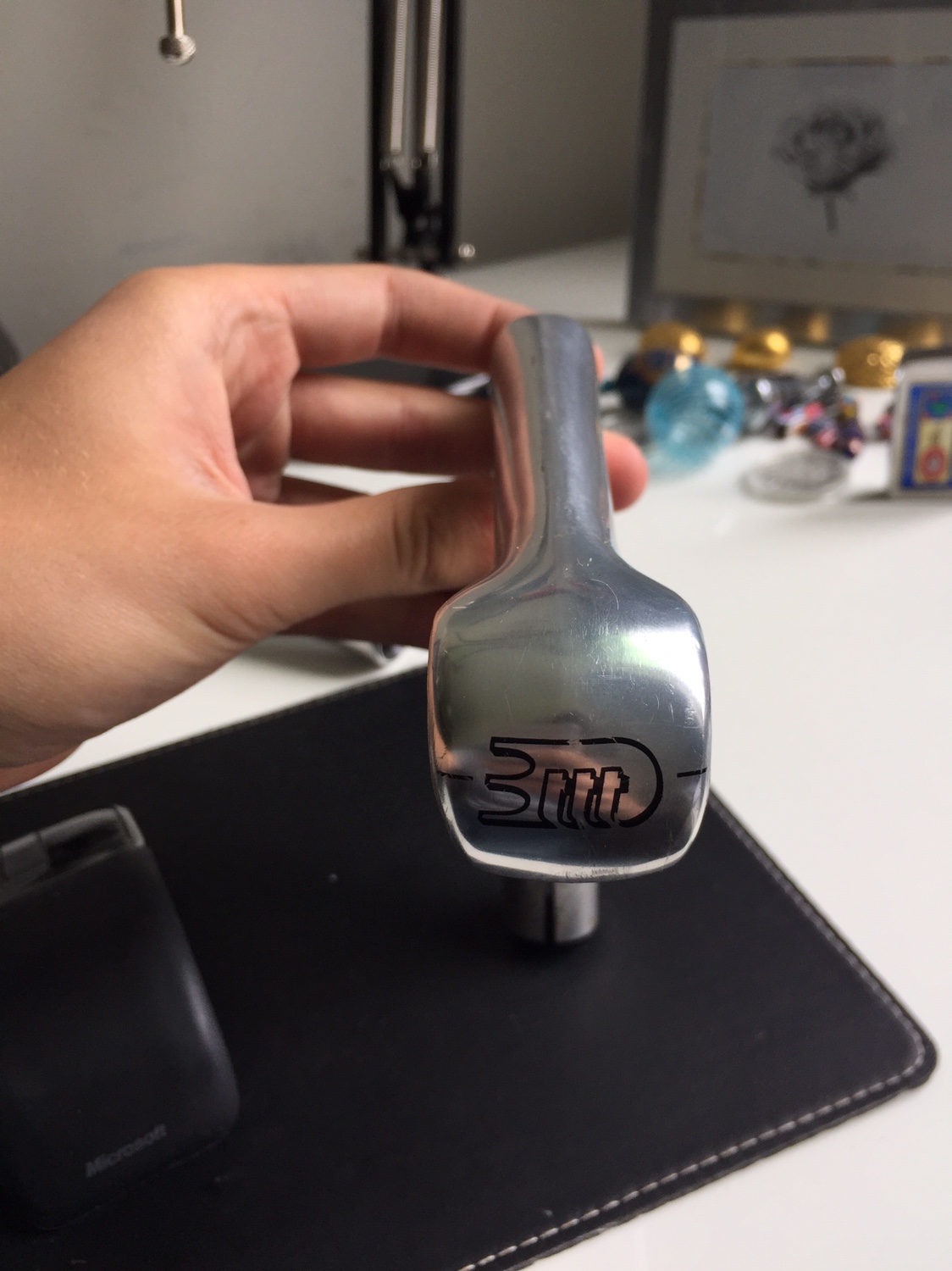

Weiter gehts. Heute auf dem kleinen Flohmarkt im Nachbarhof, für kleines einen 3ttt Vorbau erworben.
Da konnte ich dann endlich nach Jahren die Titan Vorbauschraube verwenden, die ich mal bei @faliero erworben habe.

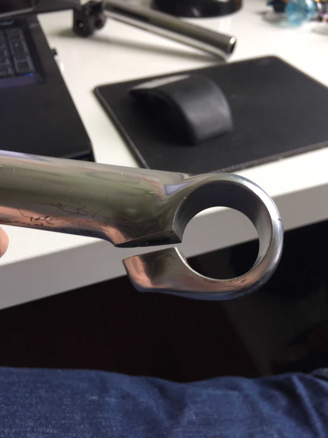

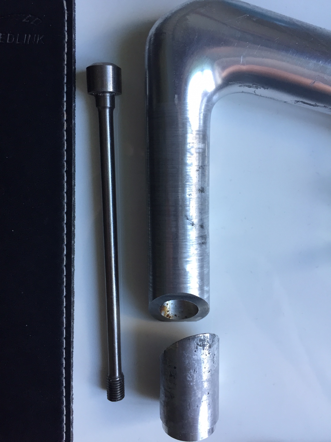

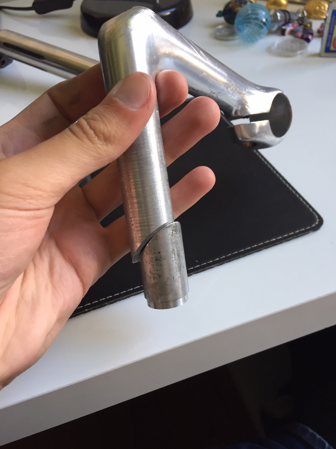

Der wurde dann gleich erstmal auf Schrägkeilklemmung umgebaut und befeilt ;)
Die Titanschraube ist nicht für Schrägkonus geeignet! Da kommen zu hohe Kräfte auf die Schraube!
