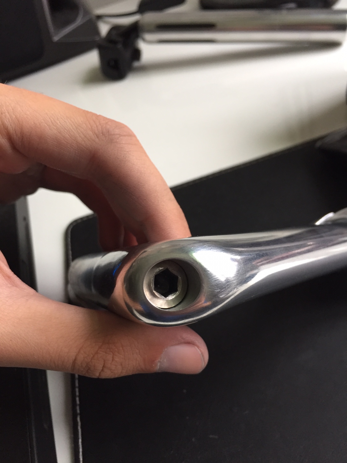

Tja, das mit der Schraube ist jetzt irgendwie Mist...
aber jetzt...

Die schlanke Titanschraube ist völlig oK .

Hallo Nik,
alsodie Sachemit der Titanschraube ist natürlich so nicht richtig. Schau dir mal die Zugfestigkeit von 3/25 oder 6/4 Titan an, die üblichen Legierungen im Fahrradbau und vergleiche diese mit Cro-Mo-Stahl. Alles gut, kannste nehmen. Alu ist ein anderes Thema...
Gibt es bei Titan nicht schwächen bei der Dauerfestigkeit? Das würde erklären, warum die Tuning- Titanschraube nur für Konusklemmung zugelassen ist, nicht aber für den Schrägkeil. Ich meine, Smolik schreibt da auch was zu, habe das Buch aber gerade nicht zur Hand ...
Titan ist auf jeden Fall "dauerfester" als z.B. Aluminium , und mir ist noch kein Aluteil deshalb gebrochen , bestenfalls weggegammelt , Lenker heimlich unterm L-Band , oder einfach abgefallen weil ich gepfuscht habe .....
