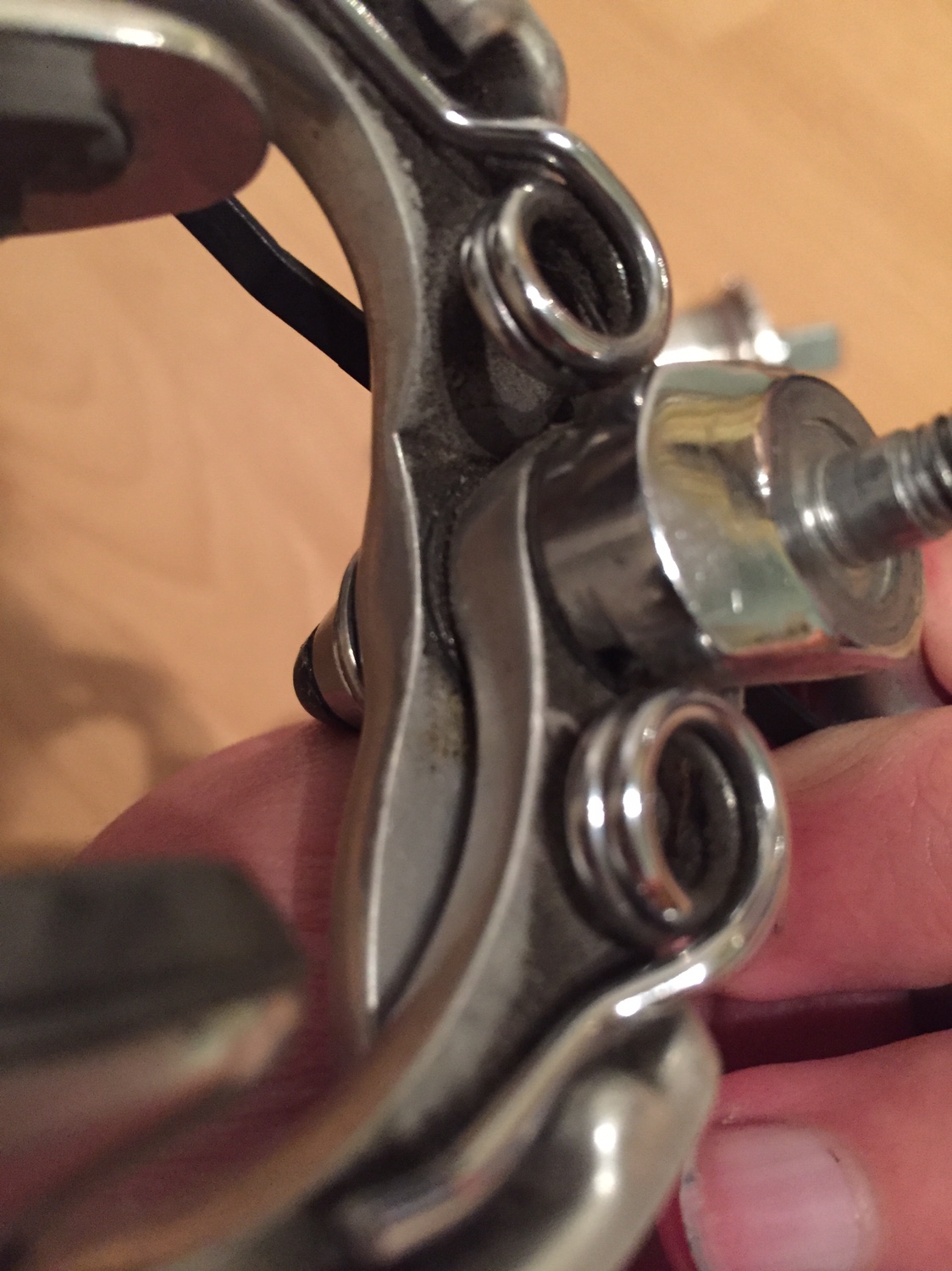

Hab heute noch was gefunden:
Noch eine Satz Aero Compe Bremsen. Die HR Bremse hat einen versetzten Hauptbremsbolzen zum drehen, das haben meine glaube ich nicht.
Wie meinst du das ?
Da ist nichts mit drehen , sondern dieser versetzte Bolzen ist notwendig , wenn der Bremssteg am Rahmen in der Höhe für ein längeres Bremsenmaß als 37 - 47 mm eingelötet ist .

Wie meinst du das ?

Du musst das ausbauen und drehen. Auf dem letzten Bild sieht man die zweite Aussparung für die Feder
