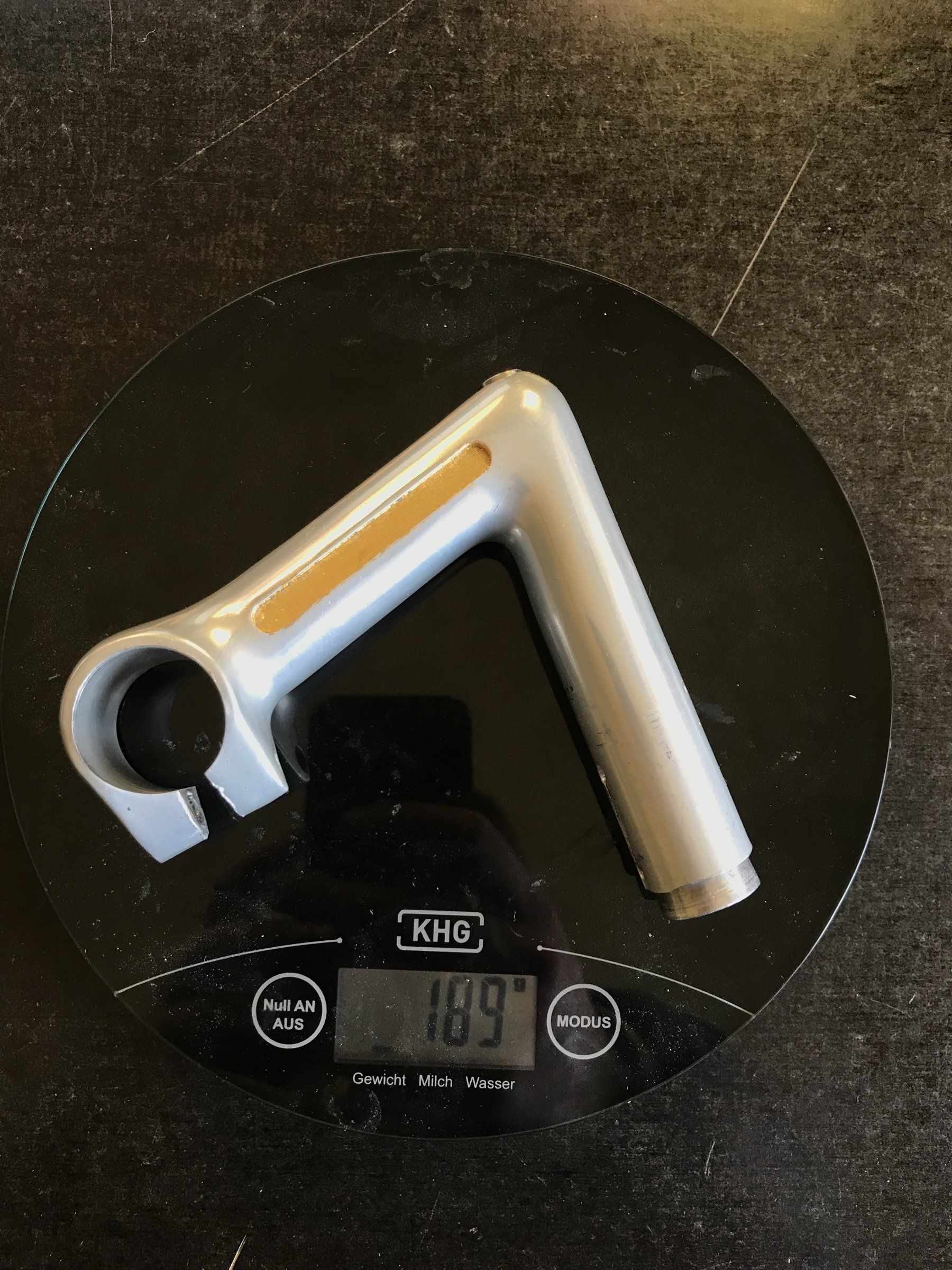

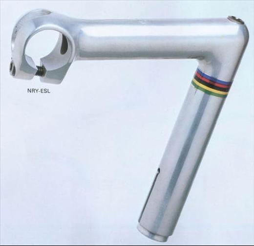

@morda, erklaer mal was genau du Hohlbohren würdest. Die Schraube oder den Vorbau? Was genau würdest du wo, wie machen? Danke!
Na so wie bei ESL Vorbau.
Den Vorbaukopf durchfräsen und dann den Arm hohlbohren.
Viell kann der @Quick Nick seinen nachträglich bearebiteten Vorbau ja ma zeigen.
Nik. seinen kann man jetzt natürlich net mehr mit dem D des originalen ausbohren.
Das würde ich nicht noch machen lassen wollen. Das ist mir an dem Ding dann zu viel gefräse und gebohre ;)
Aha, sind die "normalen" Vorbauten in dem Bereich also Vollmaterial? Daran schließt sich die Frage an, ob der ESL ein besonders hoch versichertes Alu bzw eine stabilere Legierung hat, als andere Vorbauten dieser Zeit, also z.b. der normale Sakae SL, 3t oder Cinelli.
Ich denke mal, dass die schon bei den normalen Vorbauten aus der Royal Reihe richtig gutes Material genommen haben
Ja sind dort Vollmaterial und ich tippe auch auf gutes Alu.
Zumal das hohlgebohrte Rohr an der Stelle genauso viel Belastung standhält wie ein Vollmaterial.
Das Versagensverhalten ist anderes - das Hohlrohr ist knickgefährdeter.
Aber keiner von uns wird so an dem Vorbau ziehen, dass er des Rohr verbiegt/knickt.
Das Hohlbohren ist zudem ein zusätzlicher aufwändiger Arbeitsschritt.

Das ist interessant. Ich hätte jetzt vermutet, dass die Belastung, die etwa beim Durchfahren eines Schlaglochs oder beim Hüpfen über ein Hindernis Recht hoch ist. Das wäre ja die von dir beschriebene Knickgefahr, oder? Du schreibst ja auch, dass das hohlgebohrte Material genauso stabil ist, wie Vollmaterial. Dann kann man das also bedenkenlos bei einem Profi machen lassen!?
Natürlich alles in seinen Grenzen!
Wenn der Vorbau mit dem Vollmaterial überbelastet wird verbiegt er eher als das er bricht/ knickt.
Wird der hohlgebohrte Vorbau überbelastet neigt er eher zum Knicken als zum verbiegen.
Kann man sich an nem einfachen Rohr gut vorstellen.
Ich denke man kann den originalen ESL Vorbau als Muster für die Erleichterung nehmen.
Zahlen sollte der @Quick Nick noch alle haben.
Randbemerkung: Natürlich alles sehr allgemein ausgedrückt, da ohne Kennwerte/ Zahlen.
