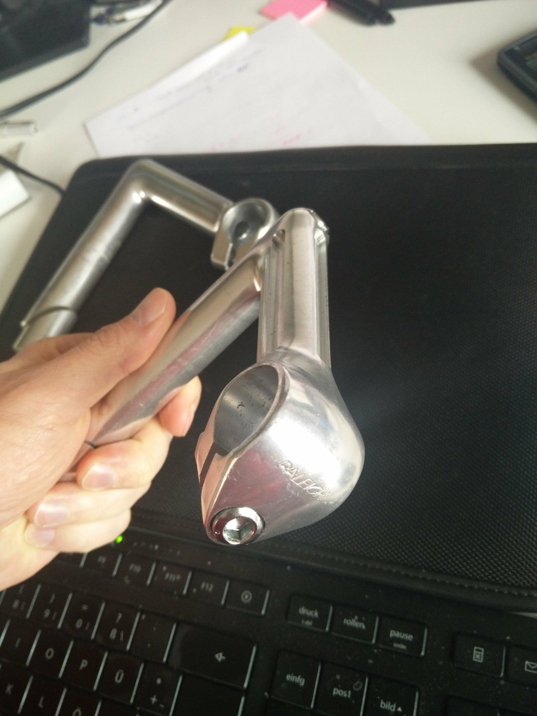

Bevor wir uns jetzt hier wieder mit dem Thema holländisches Klugscheißen, wessen Rohr voller und überhaupt ist (weil dann hol ich die Grammatikklugscheißkarte raus, inklusive der Punkt- und Kommakarte und mit Satzbauregeln), hier lieber ein paar harte Fakten, ohne Eigenwissen:
Für einen SR Royal Vorbau, Länge 110 mm:
Ausfräsung Vorbaukopf = Klemmbereich:
Breite: 10 mm
Winkel: 0-90° (aus der Verlängerung der Vorbaulänge gesehen)
Hohlbohrung Breite: 10 mm (original ESL = 14 mm)
Hohlbohrung Tiefe: 106,5 mm
Gewicht: hab ich nicht gemessen, aber leicht. Zudem Alukeil verbaut (Titanschraube weiß ich grad gar nicht mehr)
Der zweite Vorbau ist ein Raleigh Custom, dieser wurde nur mit Fräsungen versehen.
Anhang anzeigen 617264 Anhang anzeigen 617265 Anhang anzeigen 617266 Anhang anzeigen 617267
Schade, gerade hier wäre ein Netto-Gewicht-Vergleich ohne Schrauben, Muttern und Keile interessant gewesen...
Hat er nicht.
könnte man nicht eine Stahlschraube hohlbohren und den Sechskant flacher ausführen?Es geht ja um klassischen Leichtbau hier.
