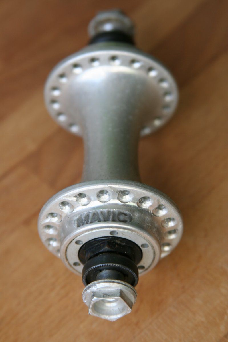

Sieht auch so aus als währens zwei Vorderradnaben.
Aber die Schachtel passt zu diesen Naben.
Was sind das denn für Naben? Spannschrauben mit Fünfkant??? Sind aber nicht die Bahnnaben aus dem 85er Katalog, da sie kein Kontergewinde besitzen. Trotzdem ist die Einbaubreite hinten 120mm. Auf beiden Naben sind die Mavic Schriftzüge aussen und nicht in der Mitte.
Mavic Naben sind zwar recht schwer aber qualitativ nahezu unschlagbar. Die kriegst du nicht tot. Ich würde die eine Stufe weiter oben sehen
ist der fünfkant vielleicht ein diebstahlschutz???

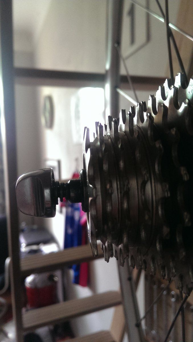

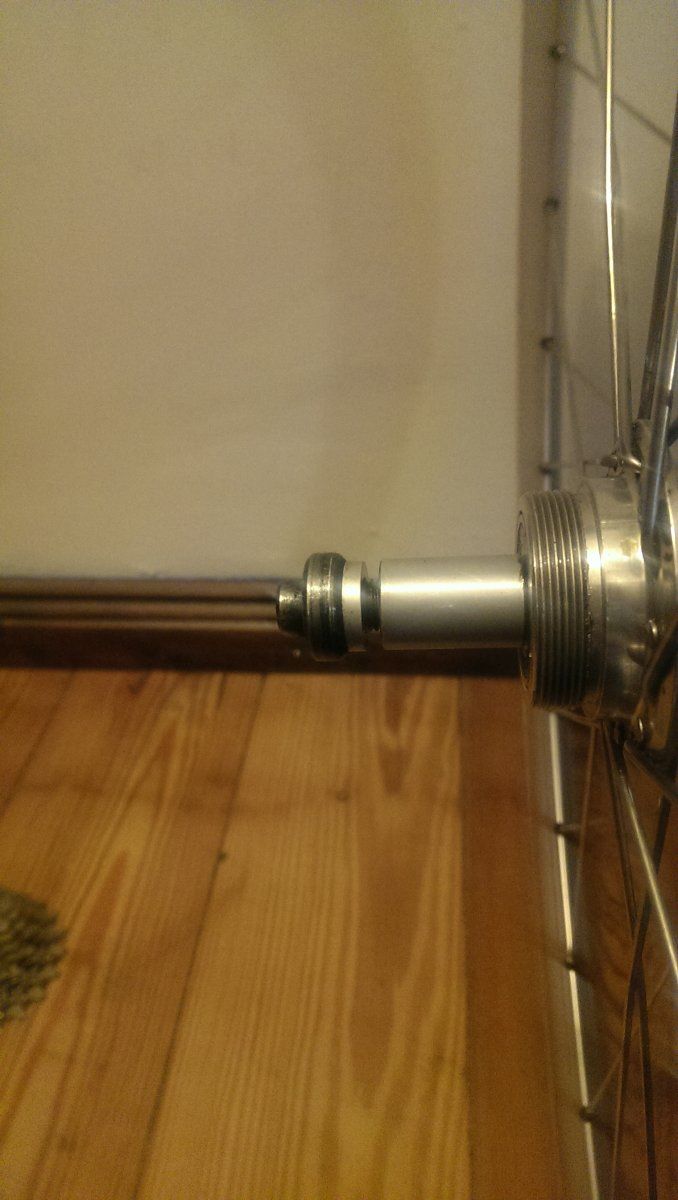

Ich stelle auch mal hier die Frage: Verträgt die Mavic 501 Nabe ein aufspacern von 130mm auf 133-135mm? Der Sachs Aris 8fach Schraubkranz ist einen ticken zu breit
Also rein geometrisch würde ich sagen geht das. Konstruktiv kann ich das nicht sagen. Ob die Aluachse das auf längere Zeit aushält ist die bessere Frage. Je nach Gewicht des Fahrers und Nutzung wird die Lebensdauer deutlich unterschiedlich sein.
Das Rad ist das Sonntagsradl (wenig benutzt), Gewicht des Fahrers 85kg :D.
Wäre es vielleicht gut sich diesen Einsatz (Also das Stahlteil, das auf die Aluachse geschraubt wird) in längerer Form nachdrehen zu lassen?
Der Anschlag aus Stahl wird in die Hohlachse geschraubt? In dem Fall bliebe dann zumindest die Einschraubtiefe gleich. Das Problem das die Krafteinleitung des Rechten Lagers (am Kranz) weiter in die Mitte Rutscht und dadurch das Biegemoment vergrößert bleibt aber bestehen.
Ich hatte vorhin den Gedanken wenn innen zu den Speichen genug Platz wäre könnte man die Nabe etwas abdrehen damit die Kassette weiter draufgeschraubt werden kann.
Klopp halt den Schnellspanner ordentlich zu, dann hälts auch dann noch zusammen, wenn die Axe bricht.
Wenn du ihn rechtzeitig spannst, darf aber die Axe nicht brechen, denn sie ist ja auf Druck vorgespannt und damit biegesteif. Und bekanntlich kommt ja Biegen vor Brechen.
