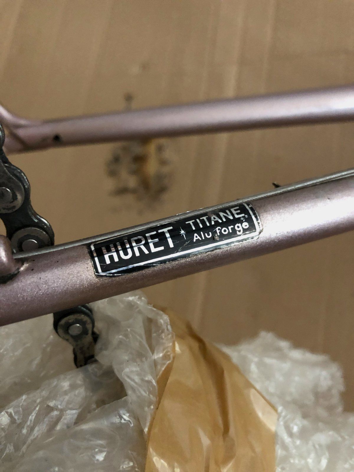

Hi C5 Besitzer und Liebhaber, ich beobachte diesen Thread schon seit längerer Zeit als unregistrierter Nutzer. Jetzt habe ich mir nen Ruck gegeben um hier zu Posten.
Ich restauriere über den Winter ein lila C5. Leider muss der Lack ab und neu beschichtet werden. Daher war ich auf der Suche nach Original-Decals. Die Motobecane Schriftzüge sind ja leicht zu finden, wie auch die meisten Columbus Aufkleber für Rahmen und Gabeln, leider aber nur in italienisch, die französische Variante habe ich noch nicht finden können.

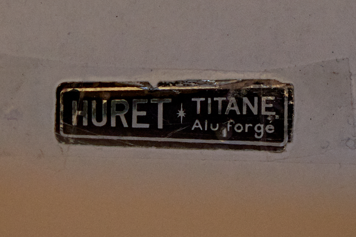

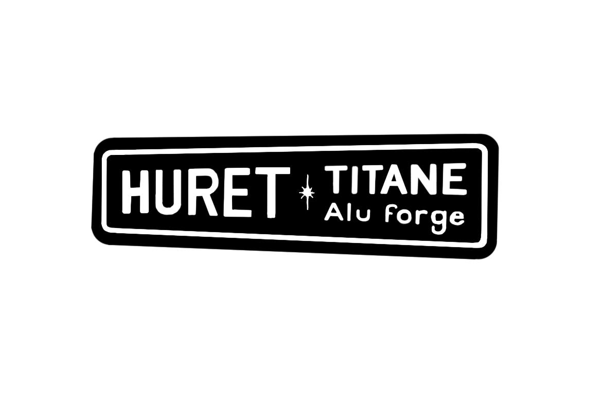

Überhaupt nicht zu finden war das Huret-Decal auf der Kettenstrebe. Deshalb habe ich selbst einen Eigenentwurf angefertigt, Grundlage hierfür war das unter aller Vorsicht abgezogene Original . Falls jemand Interesse daran hat, ich stell die Datei gern zur Verfügung, der Anhang ist zu klein gerechnet, daher bei Interesse einfach fragen.
Als nächstes geht es in den Druck, bin schon auf der Suche nach einer Druckerei die auf Chrom/Silberfolie druckt, so sollte es möglichst nah an das Original rankommen.
Unten noch das C5 im Katalogzustand, das Projekt wird noch einige Zeit in Anspruch nehmen und ich denke es wird einige Updates geben.

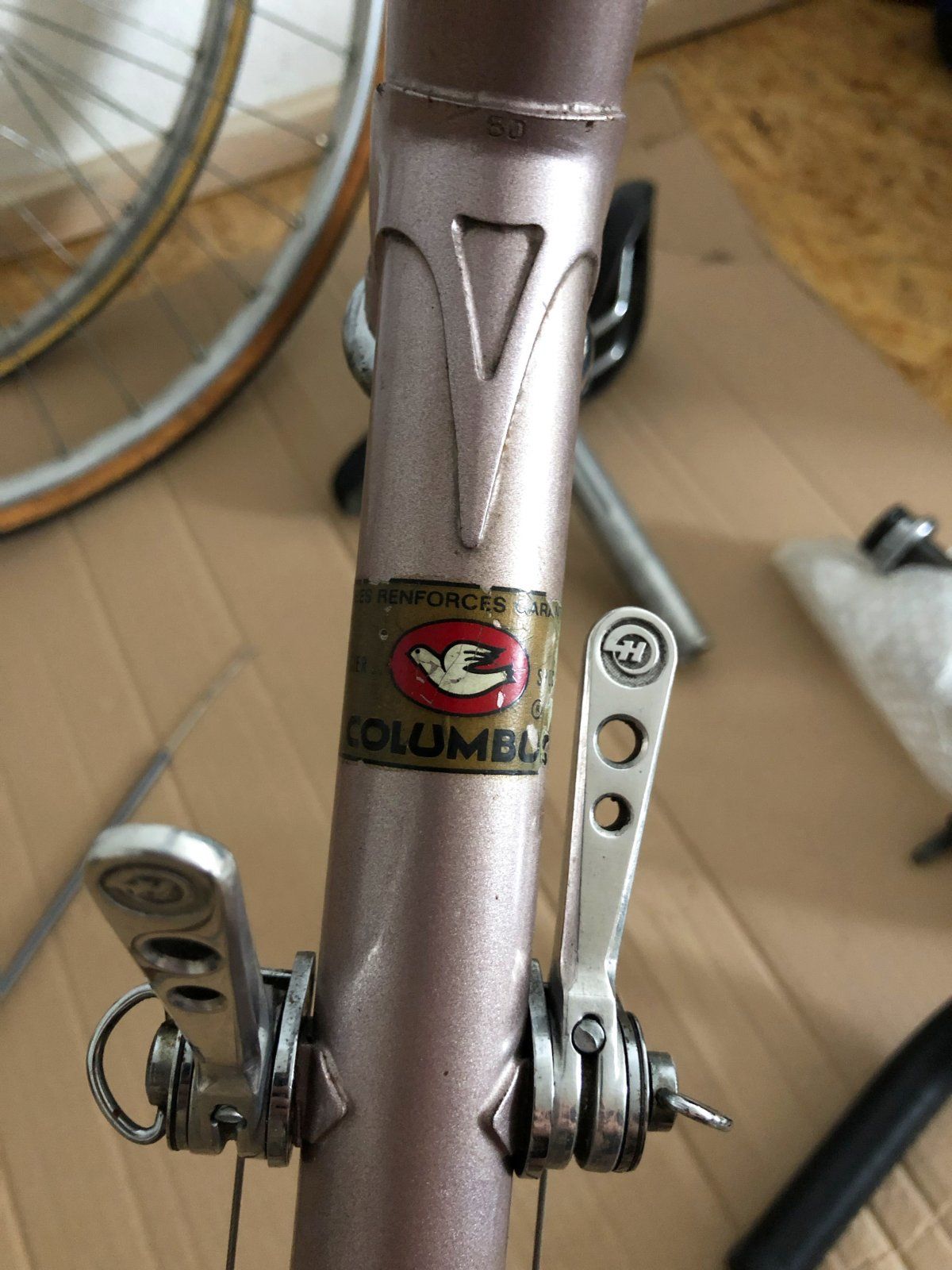

Hi Vintage-Racer,
Danke für deine Antwort! Ich habe mir den Lack angesehen und an einigen Stellen wie zum Beispiel der Kettenstrebe gibt es schon sehr starke Beschädigungen. Der Lack ist noch nicht ab, da ich erst alle Sticker ersetzt haben wollte. Ich kann später noch Bilder anhängen die die besagten Stellen zeigen.

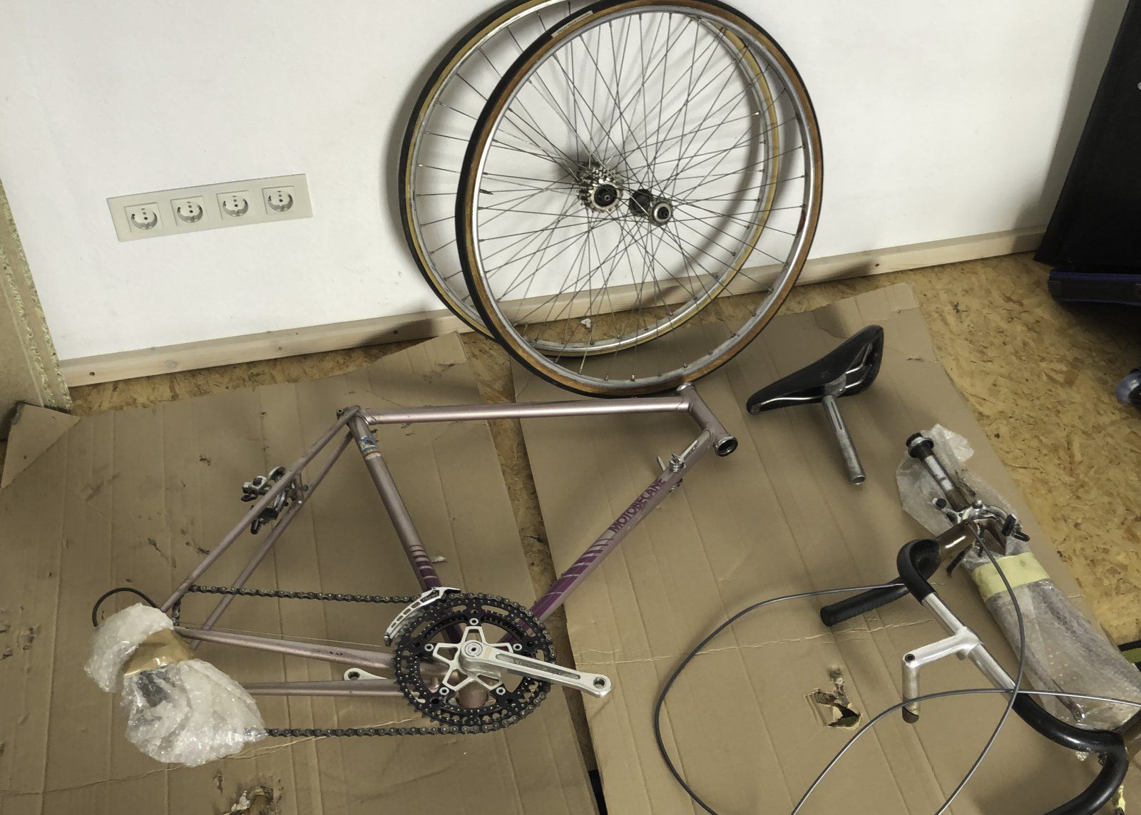

Hier jetzt aber erst einmal vorab Bilder des C5:

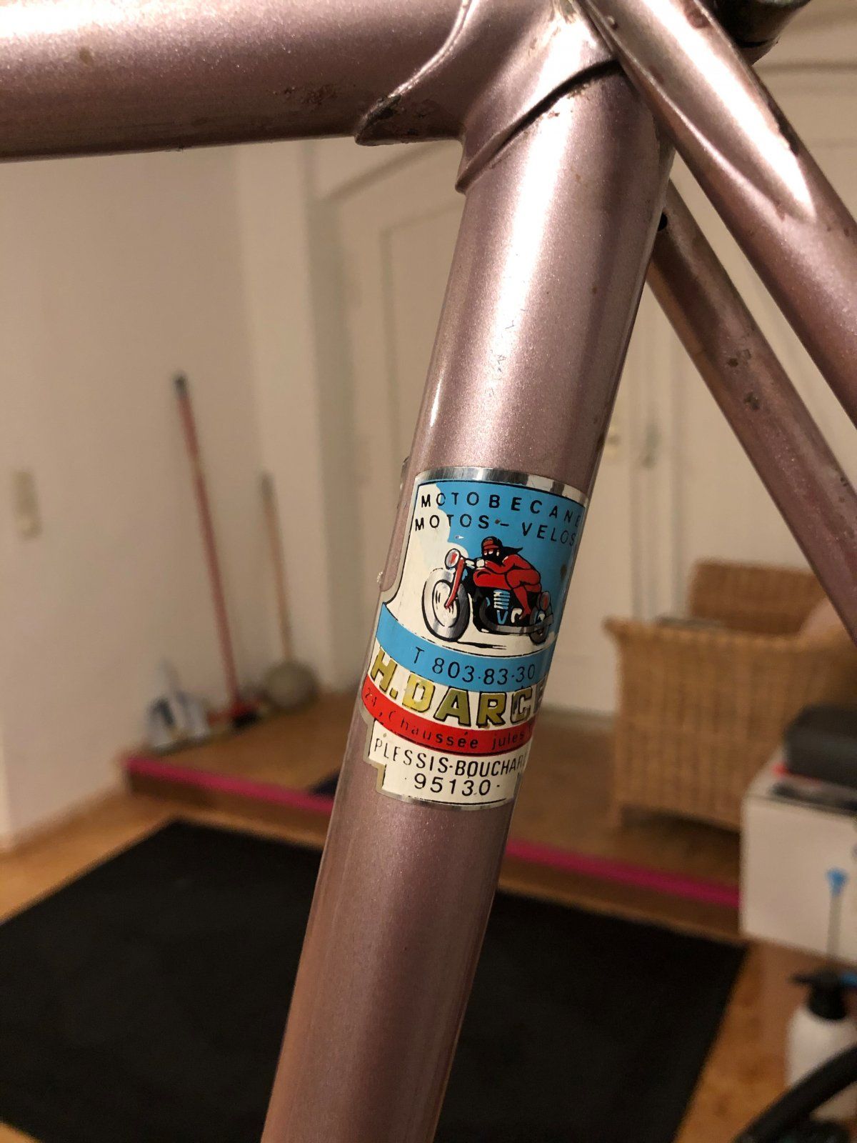

Ich finde den original Sticker des Verkäufers am Sitzrohr wunderschön, wollte diesen auch erhalten oder versuchen zu reproduzieren. Auch zu sehen ist der Columbus Sticker auf französisch, sehr schwer zu finden und der vorher schon erwähnte Kettenstreben Sticker von Huret.
Die Laufräder werde ich ersetzen, da Schlauchreifen eher unpraktisch für meine Verwendung sind, das Gewicht ist mir dafür auch nicht sehr wichtig. Passende Felgen (Mavic) und Naben (Pelissier 2000 Professionel) sind schon vorhanden.
Ich hatte das Glück beim Kauf ein annähernd komplettes C5 zu erhalten. Allein die Pedale waren nicht dabei, hier habe ich mich für die Atom 600er mit schwarzen Kappen entschieden.

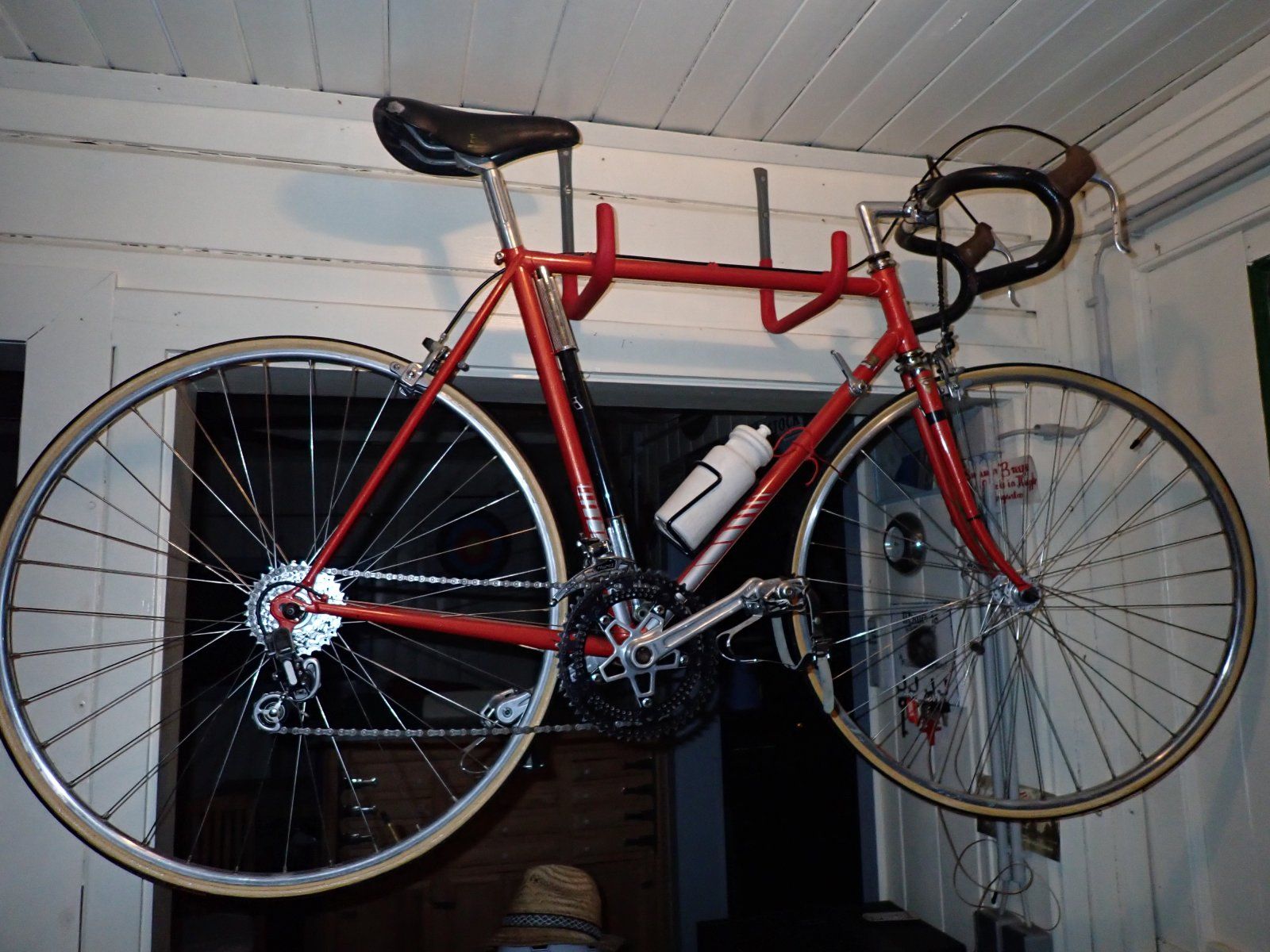

Die Begeisterung für diese Marke teile ich voll und ganz:
Galerie
Geprägt wurde ich wahrscheinlich auch schon in jungen Jahren, kaufte sich mein alter Herr sein Motobecane Prestige schon 1978; es befindet sich noch in meinem Besitz!

Schönes Rad mit leichter Patina!
Auf den bisherigen Fotos erkenne ich NICHTS was eine Neulackierung rechtfertigt! ? Nen paar kleine Rest stellen und nen paar Lackabplatzer - alles reinigen, Rost entfernen, polieren und konservieren! Und schwupps hast du ein top Rad und sparst dazu noch einige Scheine.

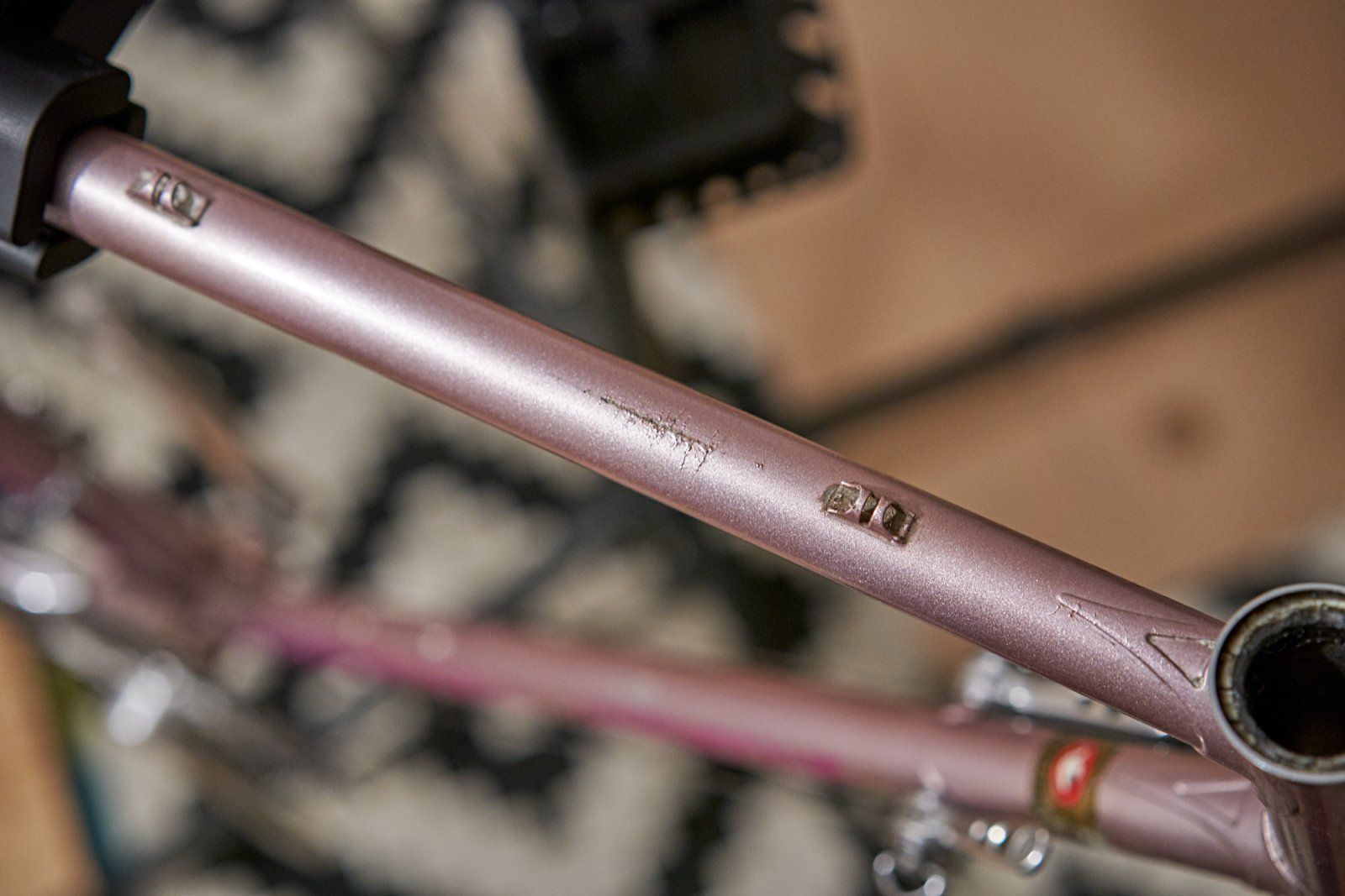

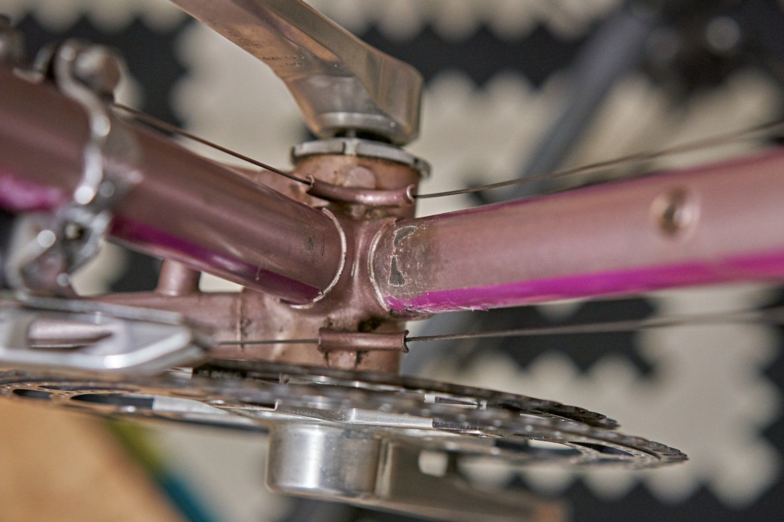

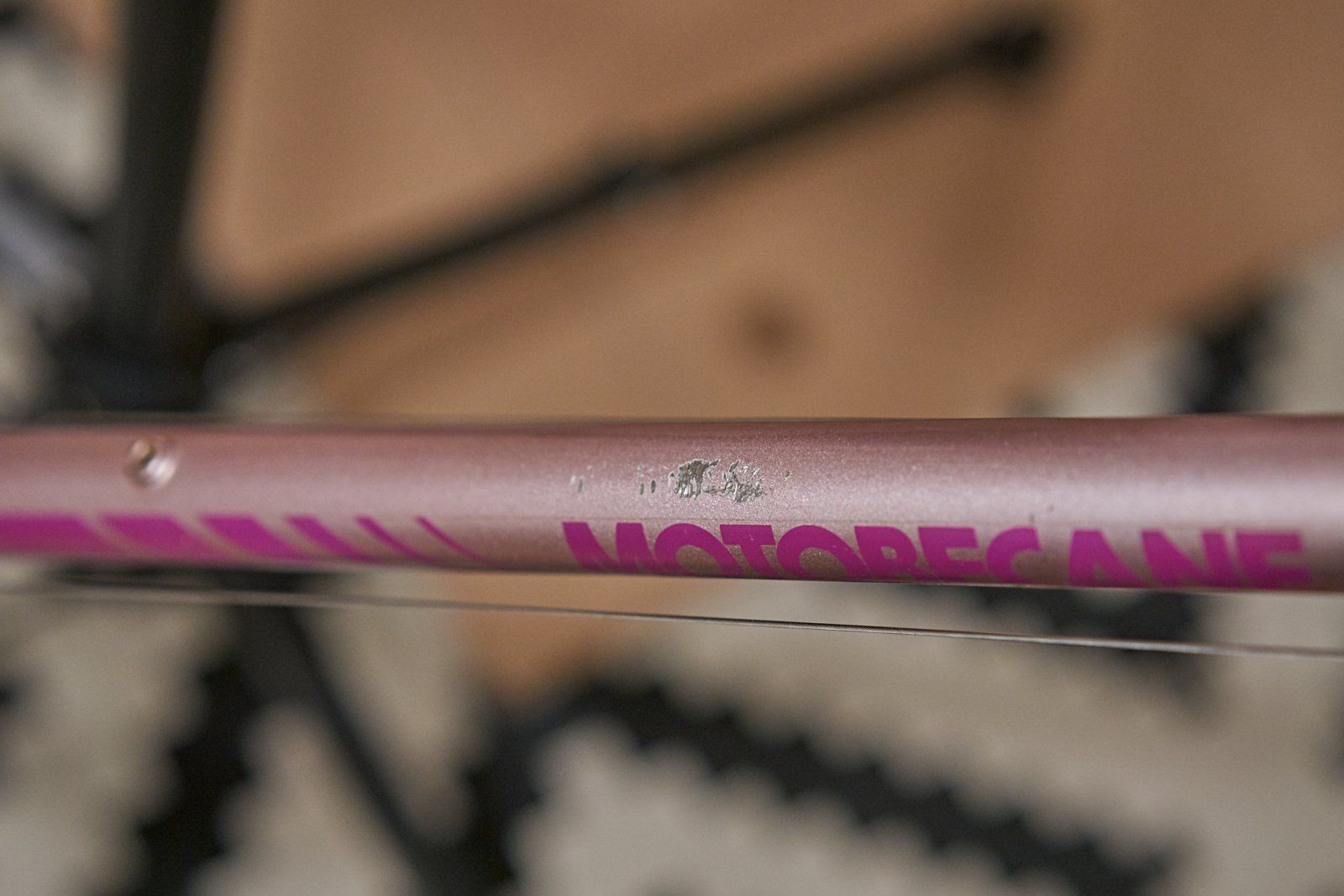

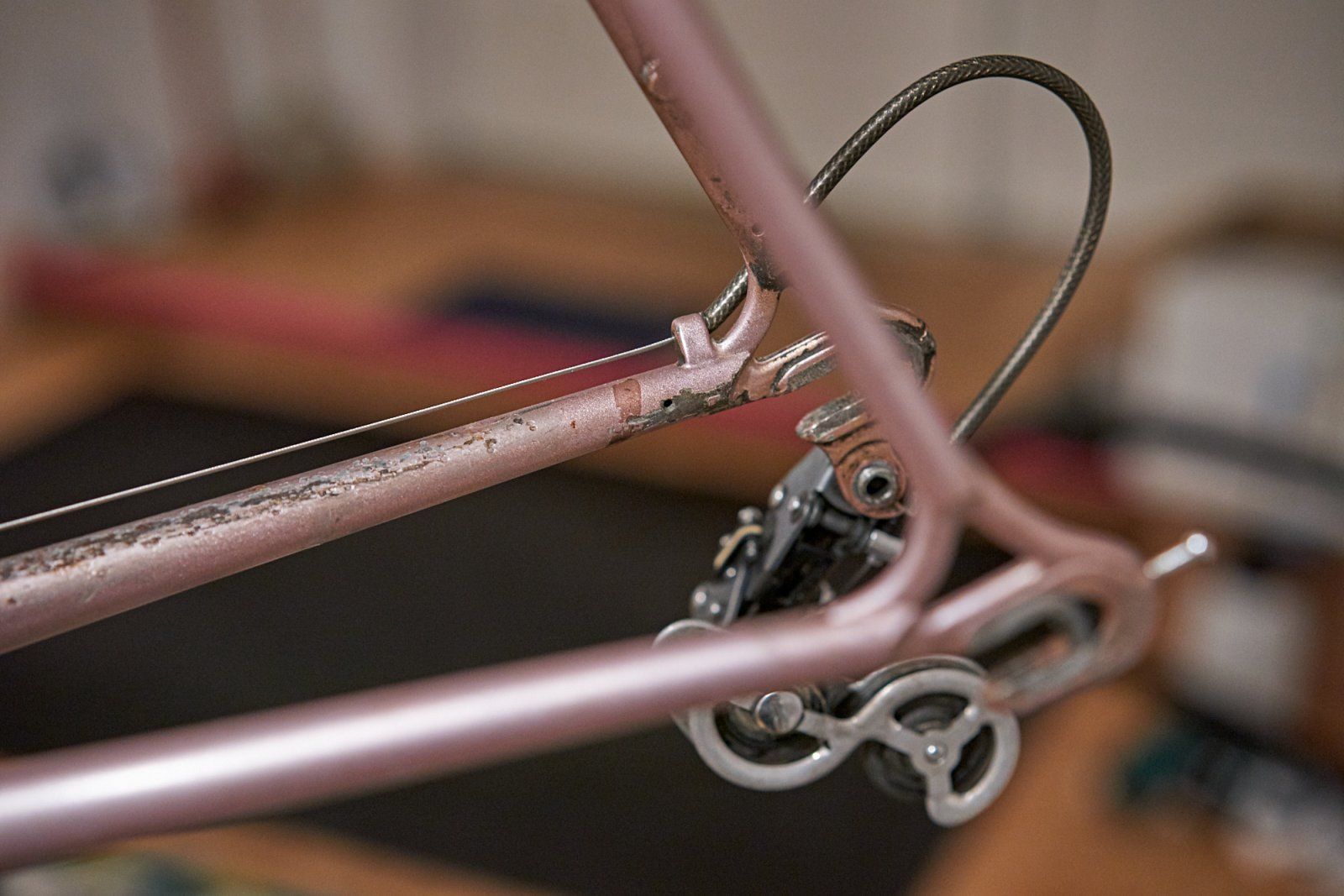

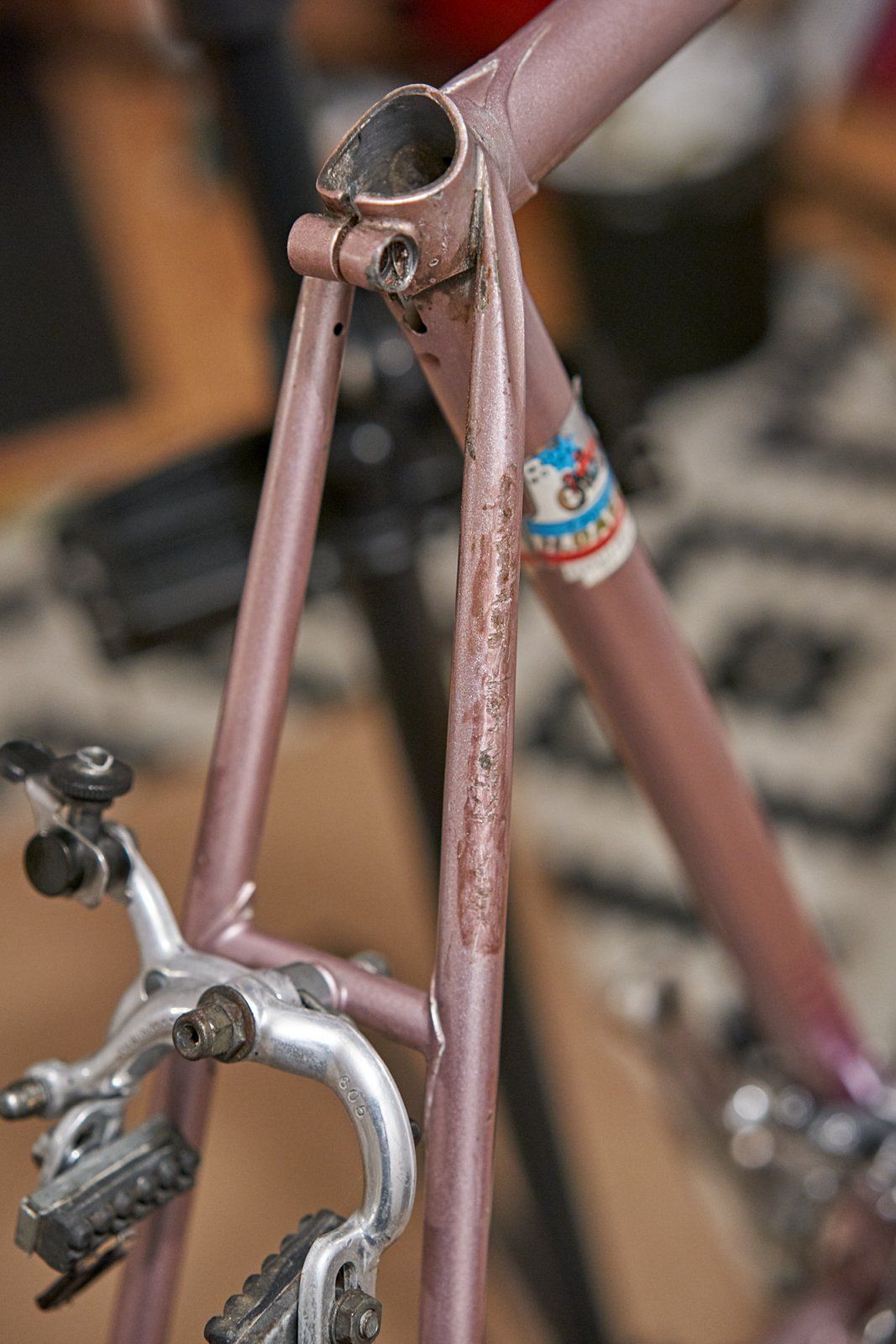

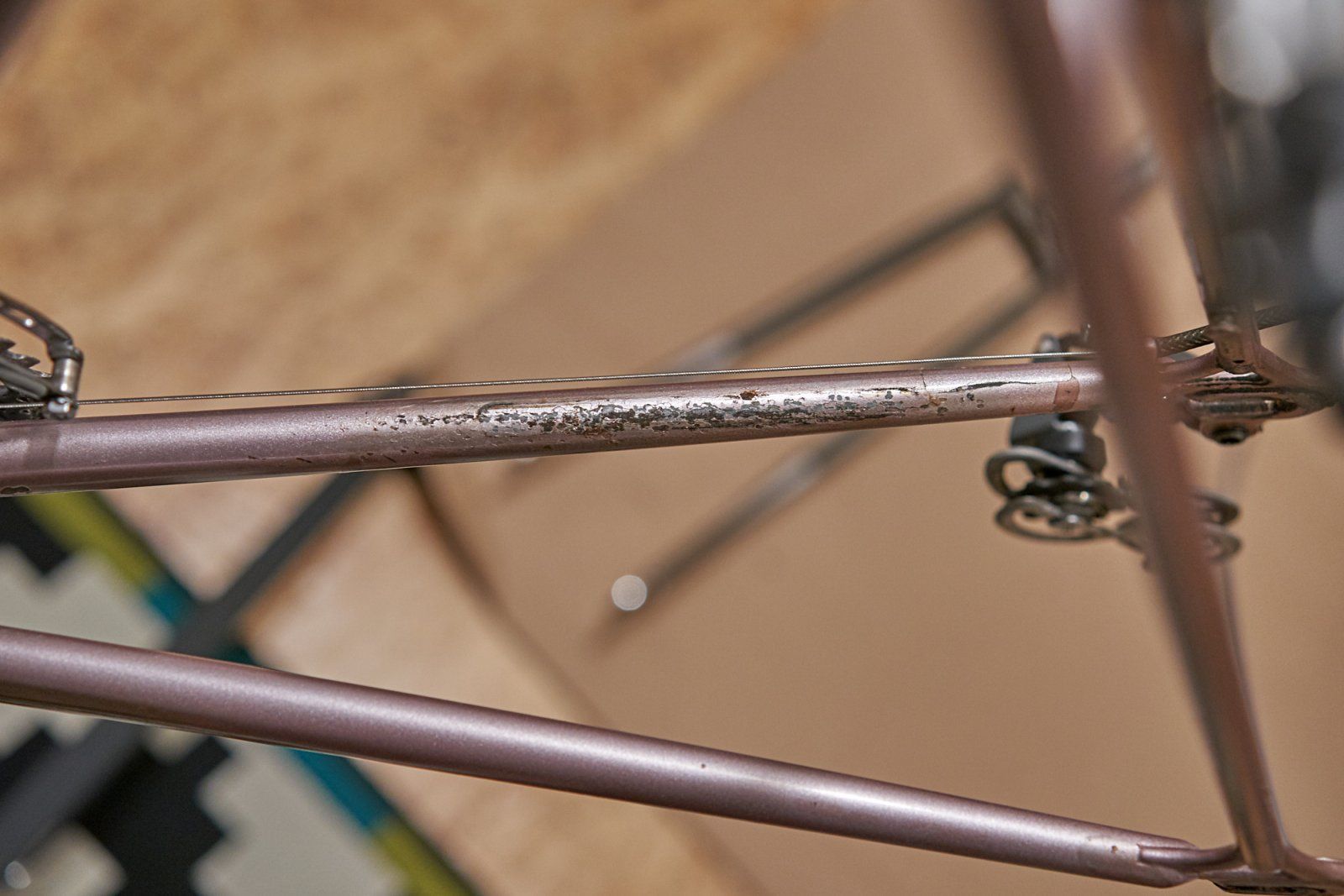

Hier nun einige Bilder die der Beurteilung des Lacks sicher weiterhelfen werden.
Gerade die Kettenstrebe macht mir Sorgen, hier haben die Vorbesitzer nicht viel gepflegt und nur einen Kettenstrebenschutz aufgeklebt, als der runterkam habe ich den Rost gesehen.
Die verschandelte Sitzstrebe war meine erste Motivation den Weg zu einem neuen Lack zu wagen. Dann gibt es einige weitere Kratzer und Schrammen die gröber sind, siehe das Oberrohr und das Unterrohr. Am Boden des Innenlagers konnte ich an den Seiten auch leicht Rost erkennen.
Wie ist eure Beurteilung hierzu?

...also: Als bekennender Perfektionist kann ich deine Lackierüberlegungen verstehen, habe ich mein "Tour de France" doch auch lackieren lassen!
Jedoch: Mein "TdF" trug Kampfspuren aus 20 Jahren unsachgemäßer Kellerlagerung, dein "C5" trägt Kampfspuren aus Gebrauch. Außerdem war das Orange meines Velos ein Klacks im Anmischen, da es ein "Uni"-Farbton ist. Der Lila-Metallic-Farbton deines Velos ist schon sehr ungewöhnlich, das Anmischen dürfte hier viel Erfahrung und Fingerspitzengefühl des Lackierers verlangen...
Letztendlich muss es aber Dir gefallen. Wenn Du es so lässt und danach immer mit einem "blöden" Gefühl fährst ist's auch kein Genuss für Dich. Zunächst aber würde ich alle hier in diversen Threads schon genannten Politur- und Konservierungsmöglichkeiten ausschöpfen und dann das Ergebnis noch mal in Ruhe und im Sonnenlicht betrachten; gefällt es Dir dann partout immer noch nicht lass' es lackieren. Den Versuch wenigstens solltest Du wagen...

Ich denke man kann sich an die Kratzer gewöhnen, nur mit dem Rost entfernen und Lack ausbessern ist das so ne Sache. Um den Rost komplett zu beseitigen entweder feines Schleifpapier, leider leidet der Lack dann, oder mit Rostentferner. Beides wäre da und kann dafür genutzt werden.
Bei beiden Methoden leidet der umliegende Lack aber.
Womit ich meine Probleme habe ist der Lack um die größeren Stellen wieder abzudecken. Da ich selbst keinerlei Erfahrung mit Mischverhältnissen von Lack habe und ich davon auch erstmal die Finger lassen möchte, wird mir der Weg zu einem Lackierer nicht aus bleiben. Zumindest um die Farbe abzugleichen und die Farbe mischen zu lassen.
Momentan ist meine Überlegung den Lack zu erhalten und soweit es geht Rost zu entfernen, dann mit Lack (Lackierer) wieder decken. Andere Wege die Stellen die rosten zu konservieren finde ich nicht sinnvoll da es darunter dann munter weiter rostet.

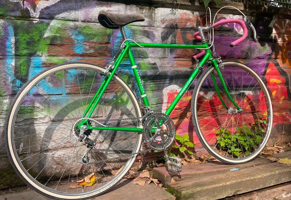

Hallo Leute und Motobecane Freaks,
ich könnte dieses Rad erwerben kann mir jemand was zu diesen Modell sagen,
bzw was darf es kosten soll angeblich von 1977 sein Modell weis ich leider nicht.

Modell weiß ich nicht, schöne Farbe...
Bei 100,-Euro wäre bei mir Feierabend.
Das hier ist der C5 Faden und da passt der grüne Blitz nicht so wirklich rein...
