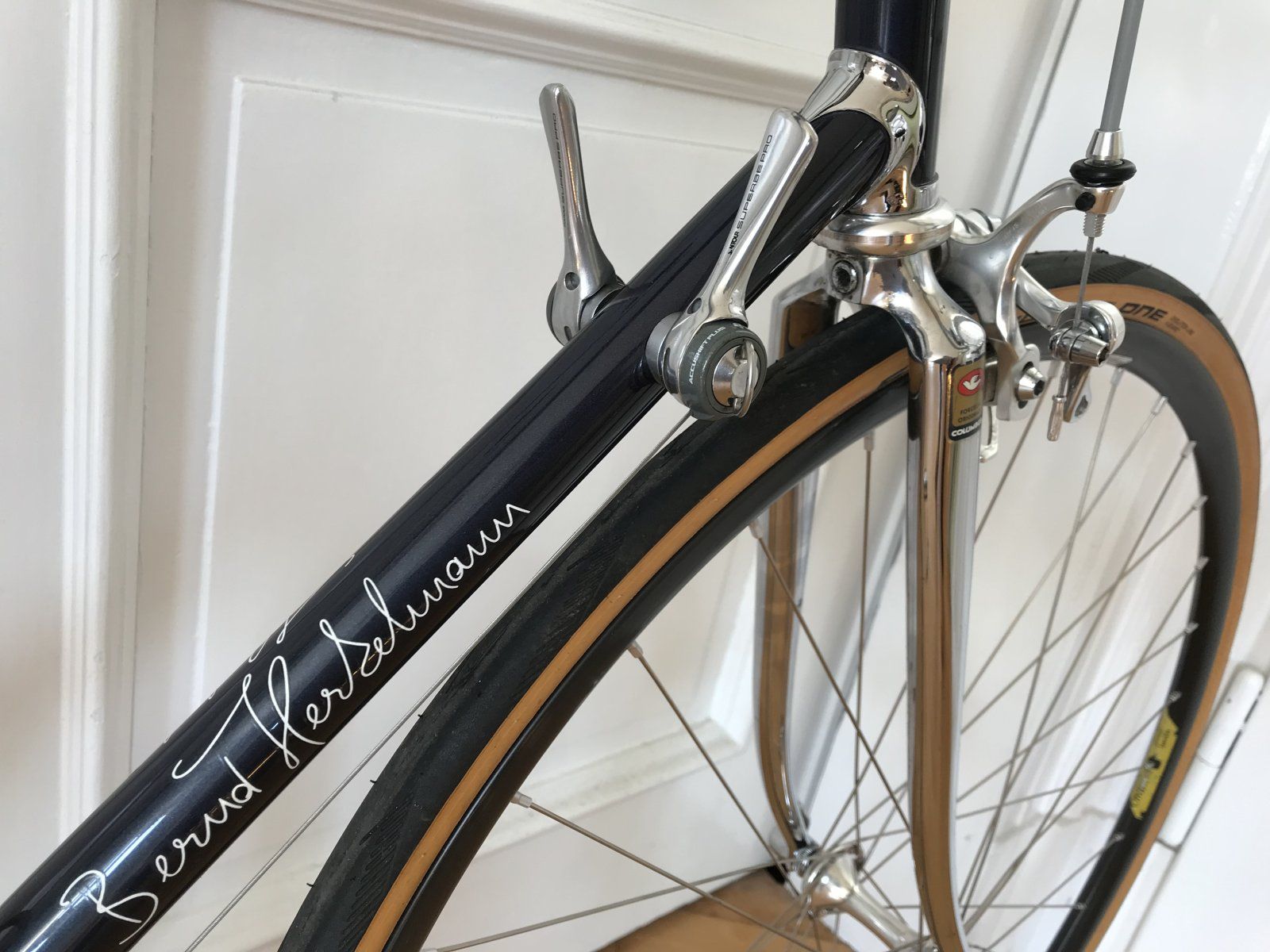

Nein, das ist keine Reflexion und es ist auch nicht nur im Lack, sondern geht ins Material rein. Wäre es nur im Lack hättest du an den "Rissbegrenzungen" zumindest teilweise etwas Lackabplatzer, blättrige Ablösungen. Man müsste vor Ort genau schauen bzgl. der Risstiefe, ggf. kann man so etwas mit einem kleinen Polimaten glatt schleifen. Sicherheit aber nur bei Live-Betrachtung !
Nachtrag : ich bin kein Rahmenbauer, aber arbeite seit 30 Jahren in der Werkstofftechnik einschließlich Reklamationsbearbeitung und Werkstoffprüfung. Aus meiner Erfahrung würde ich das kritisch sehen - auch wenn ein Rahmenbauer vielleicht etwas anderes sagt :
dieser Bereich dient als Klemmung steht also unter einer gewissen "Dauerspannung", irgendwann könnte der Riss sich erweitern und in einen Ermüdungsbruch ausarten.
Zwar wird die Sattelstütze i.d.R. nur einmal geklemmt ( es sei denn du wechselst die dauernd ), aber du willst mit dem Rahmen auch fahren. Es kommt also zu Erschütterungen, die sich im Rahmen fortpflanzen, letztendlich auch an dieser Stelle. Der Riss wandert mikroskopisch weiter, irgendwann kann es zum Bruch kommen.
Gegenmaßnahmen wie beschrieben : falls der Riss nur oberflächlich im Werkstoff ist , also nicht durch den ganzen Querschnitt geht, könnte man den Bereich mit einem Mini-Schleifer ( Polimaten/Dremel ) ausglätten. Dabei darauf achten, eine "sanfte, glatte Kehle" zu erzeugen - keine scharfe Kante, keinen Absatz !
Weitere Möglichkeiten wären, den Riss mit einem kaltaushärtenden Epoxidharz zu verfüllen und ggf. wieder zu glätten.
Zu den Reparaturmaßnahmen, wäre es dann aber wieder durchaus besser auf einen Rahmenbauer zu hören, der das fachspezifisch besser beurteilen kann. Ich habe sonst mit Schadensfällen an weitaus größeren Bauteilen zu tun ! Ansprechpartner hier im Forum evtl. z.B. @GEBLA;)

Tja, wie kommt so ein Riß im Lack zustande?
Durch Dehnung oder Stauchung des Materials unterm Lack. 🤷‍♂️
Meine Idee war, dass jemand es mit der sastü- klemmung zu gut gemeint hatte und es dann sicherlich zu einer gewissen Verformung kam. Aber so wie das auch bei OR und UR mit der Stachung ist, kann es ja auch hier sein. Der Lack hat Risse,das Metall dagegen keine Schäden, da der Lack deutlich weniger elastisch ist als der Stahl. Jetzt ist @Zauberberg aber ganz anderer Meinung, obwohl in seinem Faden mit der "kaputten" Gazelle ausführlich darüber diskutiert wurde, ob das Metall vom Rohr gebogen werden könnte und die Pulverbeschichtung dann Risse bekommen würde ...
Also meine Theorie weiterhin: Mal zu fest angezogen, Lack gerissen, Metall in gewisser Weise verformt, aber nicht gebrochen. An dieser Stelle natürlich für den Kopf schwierig zu korrigieren ... Wer will schon mit dem Arsch nach unten sausen
Wie gesagt: ich wollte jetzt hier niemanden verunsichern, deswegen schrieb ich ja "live" angucken. Als Fernkauf würde ich das nicht wagen, oder der VK räumt ein Rückgaberecht ein ! Letztendlich ist es deine Entscheidung, die dir niemand abnehmen kann, wäge das Risiko für dich ab.
Ich verstehe den Wunsch sehr gut: es ist ein wirklich bildhübscher Rahmen. Gewissheit bekäme man auf etwas brutale Weise _ Lack dort örtlich begrenzt abschleifen, dann siehst du was los ist.

update: hatte mir erlaubt, auch mal höflich nachzufragen ( ohne Kaufabsicht ) - mir schrieb der Anbieter gerade
"...keine Sorge das ist nur eine optische Täuschung."
Okay....das wäre natürlich schön !!! Dann war das Foto wirklich unglücklich/irreführend ! Dem neuen Besitzer viel Freude damit und gern mal hier berichten ! :daumen:

Wenn die Stellen am Flaschenhalter tatsächlich kein ernster Lackschaden sind, warum nimmt sich der Anbieter dann nicht einfach Lackreiniger und poliert es weg?
Kalk lässt sich nicht so einfach polieren, schon gar nicht mit Lackreiniger.
Es gibt spezielle Kalkentferner die müssen aber vorher auf Lackverträglichkeit getestet werden.
Genau so hat er es mir auch beschrieben. Ich habe ihn jetzt genommen und schicke dann mal Fotos, wenn er angekommen ist.
