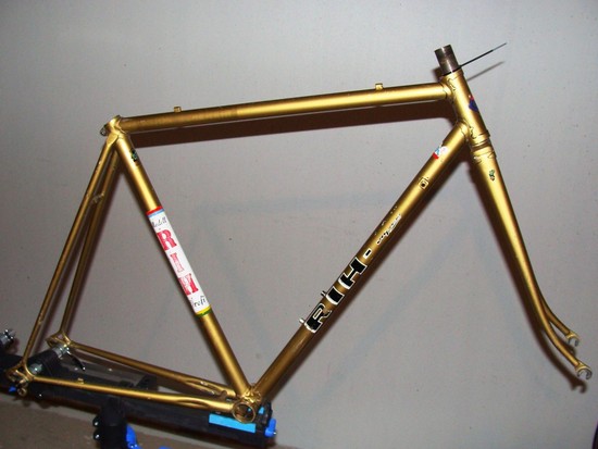

Ich hab ein Flügel RIH mit Kriterium Rahmen. Ich hol das mal vor mach a paar Fotos und hoffe du kannst mir sagen von wann das ist.

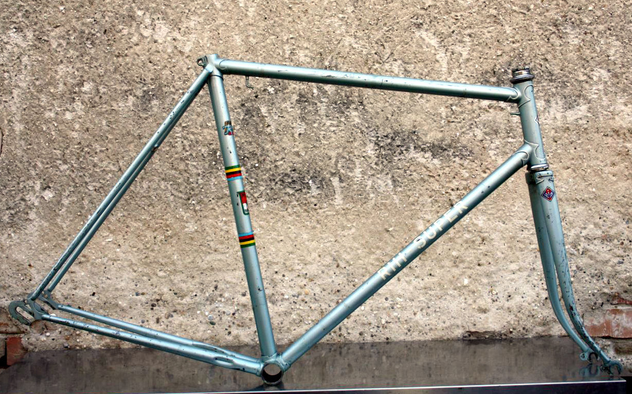

Heute ein RIH SUPER Modell Superleger aus dem Container gezogen. Rahmennummer :1477747
Ordentlich „Patina“...
Und jetzt mehrfach ratlos:
_ Wien oder Holland?
_ Alter? Wert in dem Zustand?
_ noch zu retten?
_ behalten / aufbauen oder gleich weiter damit?
Campa Ausfallenden, Stronglight Kurbel, Stronglight Competition Steuersatz, Mavic Vorbau. Reste von „Waroschitz Innsbruck“ Aufklebern.
Freue mich über Meinungen u. Infos.
Gratuliere! Schöne Aufgabe, aber lösbar. Mach nicht zuviel am Lack rum, vorsichtig reinigen mit Spueli und dann Autowachs drauf. Normalerweise nicht mein Beuteschema, aber der ist klasse.:daumen:
Das ist der Plan. Und es eilt ja nicht mit den übrigen Komponenten, nun weiß ich zumindest, in welcher Richtung ich die Augen aufhalten muss.
Befürchte nur, dass Steuersatz und Tretlager nicht mehr zu retten sind, beide sehr schwergängig.
Oder sind die alten Teile sozusagen restaurierbar?

Mach alles mal auf, beim tretlager ist oft nur ne neue Welle nötig, Kugeln selbstredend.
Beim Steuersatz hilft es mitunter, statt des kugelkäfigs einzelne Kugeln einzulegen dafür dann so viele, wie reinpassen, minus eine.
Beim Steuersatz ist es auch häufig nur Dreck und verharztes Fett; beim Tretlager dagegen ist es dann eigentlich immer eine Kombination aus Dreck und verharztem Fett sowie echtem Verschleiß. Aber wie @roykoeln schon schrieb, erstmal zerlegen und reinigen und dann die Laufflächen begutachten. Dann kannst Du weitersehen.

Zu den Lagern: erst Mal öffnen, altes Fett mit Wachbenzin oder Petroleum entfernen, dann Mal die Laufbahnen der Lager ansehen. Oft reicht ne ordentliche Packung neues Fett und eine korrekte Lagereinstellung, nicht zu fest, dann läuft es wieder. Wenn die Laufbahnen grau und holprig sind, man nennt das Pitting, nicht Petting:), musst du neue Lager reinmachen, die gibt es aber relativ günstig. Wegen der Lagergewinde im Tretlager muss du schauen, es gibt ITA, also italienische Gewinde, oder englische, kurz BSA. Steht auf der Tretlagergehaeuse 68 ist es BSA, steht 70, ist es ita.
Beim Steuersatz ist es egal, welcher Gewindetyp, der wir eh eingepresst. Da entscheidet dann der Durchmesser des Vorbauschraube, ob es Französisch oder ITA sein soll.

Hallo Rolf!, Wieso datierst du den Rahmen so sicher in die 60er? Ich bin nicht so sicher ob das nicht eher anfang der 70er ist und dann wären wir eher bei Nuovo Gran Sport, ich hab allerdings einen Bekannten angeschrieben, der früher beim Hamedl als Mechaniker gearbeitet hat und ihn gebeten anhand der Nummer.....bis jetzt leider noch keine Antwort, aber sobald ich was genaueres weis....
lg Hannes
Servus Hannes,
weil mWn sich Ende der 60er/ Anfang der Siebziger das Dekor änderte und auf dem Steuerrohr wieder die alte blau/ rote Raute eingezogen ist. Ich kann mich da aber auch täuschen.
Ich hoff ich bekomm bald Nachricht, heute ist ja Feiertag....lg Hannes
Ich hab' über nen Bekannten den Kontakt zu einem ehemaligen Mitarbeiter vom Hamedl bekommen, von ihm folgende Infos:
Das extra leger ist unterhalb vom rundfahrtssieger einzustufen, ist aber nur lackmässig a unterschied, die rahmennummer sagt leider nix aus, die wurden vor 1970 irgendwie eingstanzt, ab 1970 ist dann das baujahr und rh eingstanzt, allerdings unten am tretlagergehäuse
Der farbe nach eher 65-68
Hallo Basti, da hat dein Bekannter über Facebook den schnelleren Kontakt bekommen, es war der selbe, den auch ich kontaktiert habe, allerdings über eine andere Quelle und ich habe - allerdings erst heute - die gleiche Auskunft bekommen wie du.
@Don_Camillo
Insofern hattest du natürlich Recht mit deiner Einschätzung vor 1970!
Grüße, Hannes
