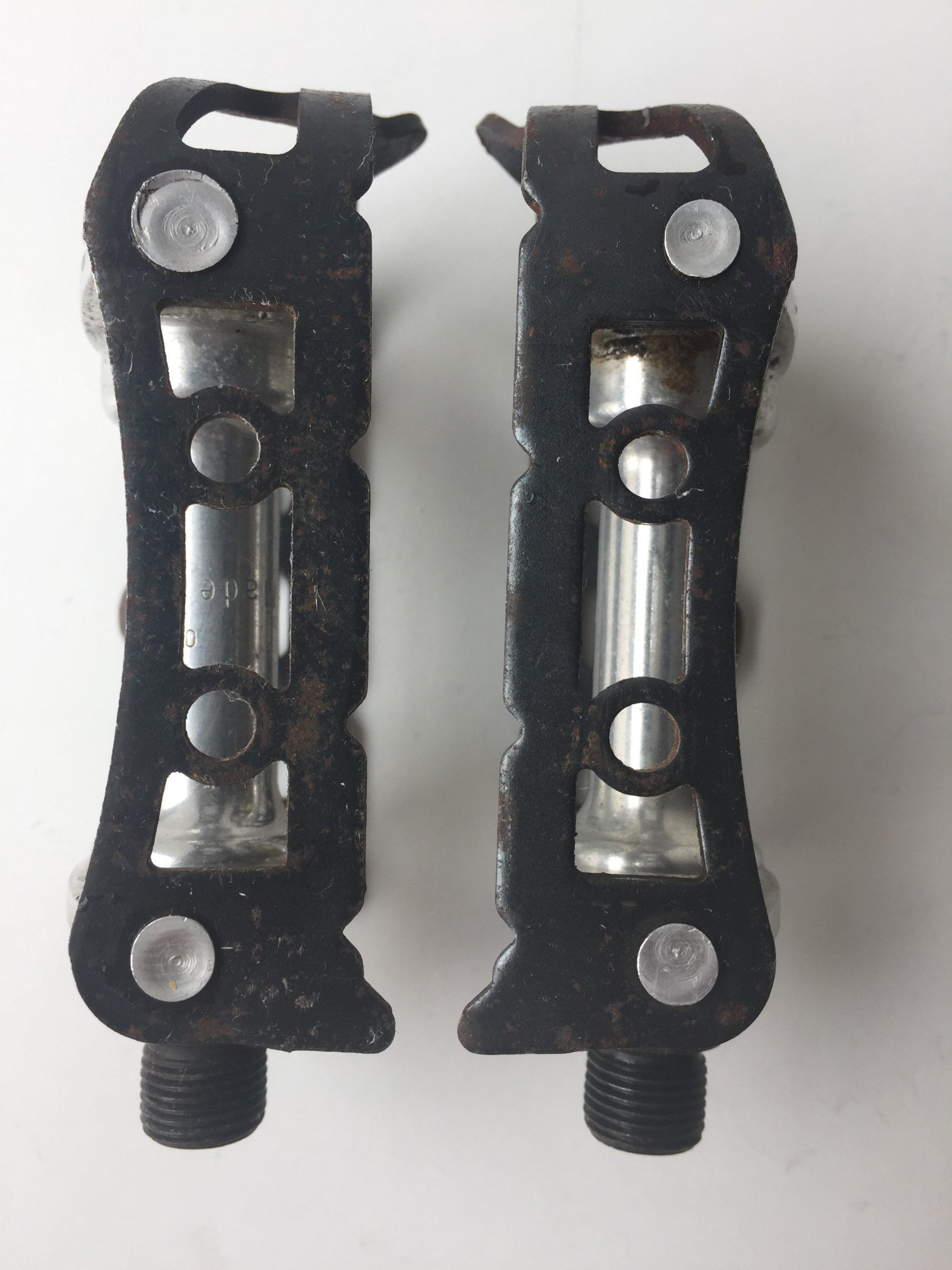

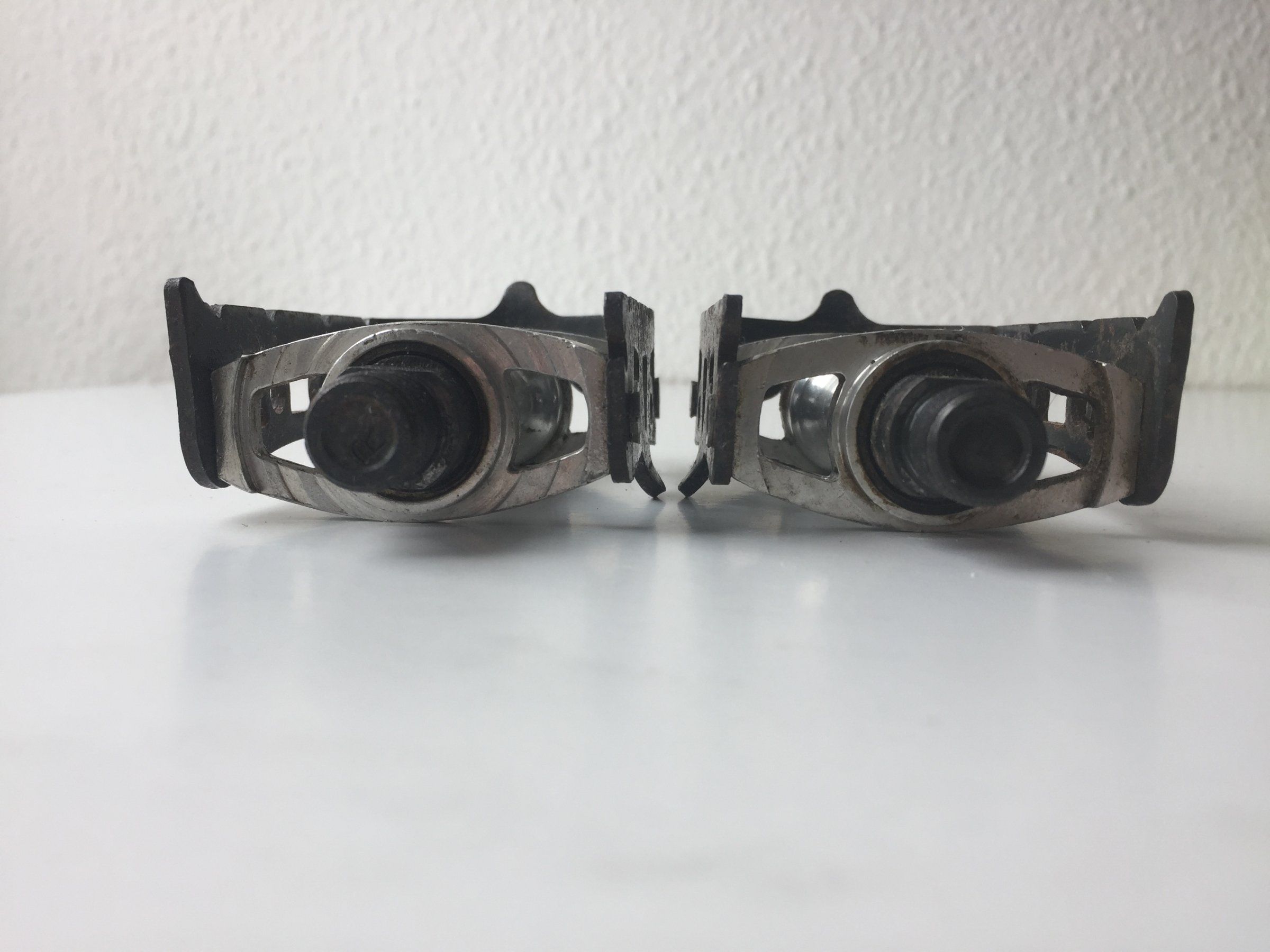

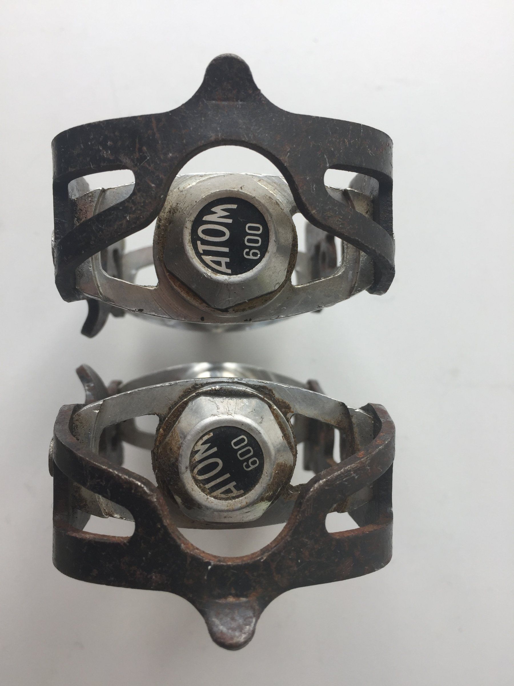

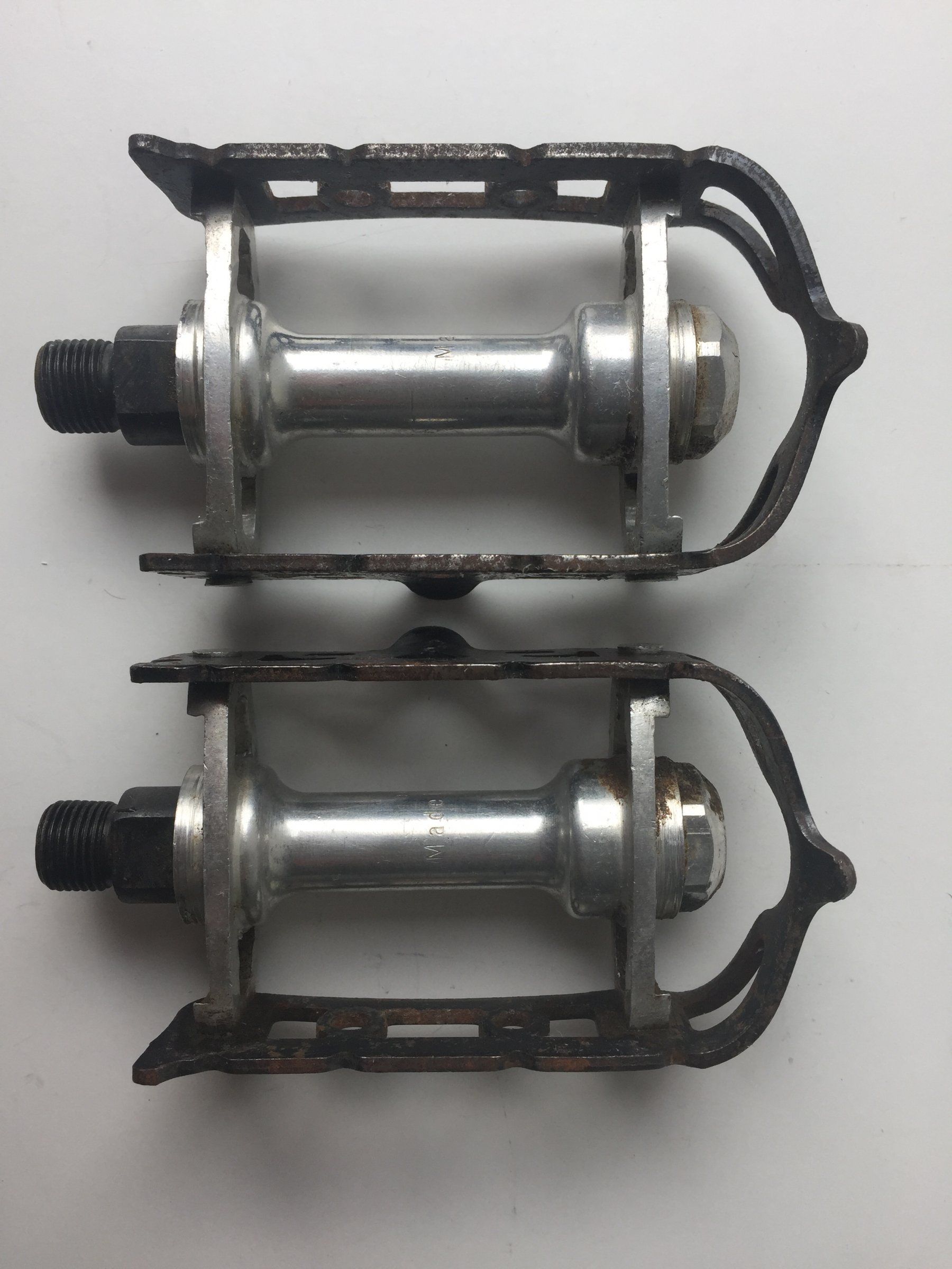

wie erkenne ich an pedalen ob sie ein französiches gewinde haben, wenn es nicht drauf steht?
geht um diese pedale:
danke.

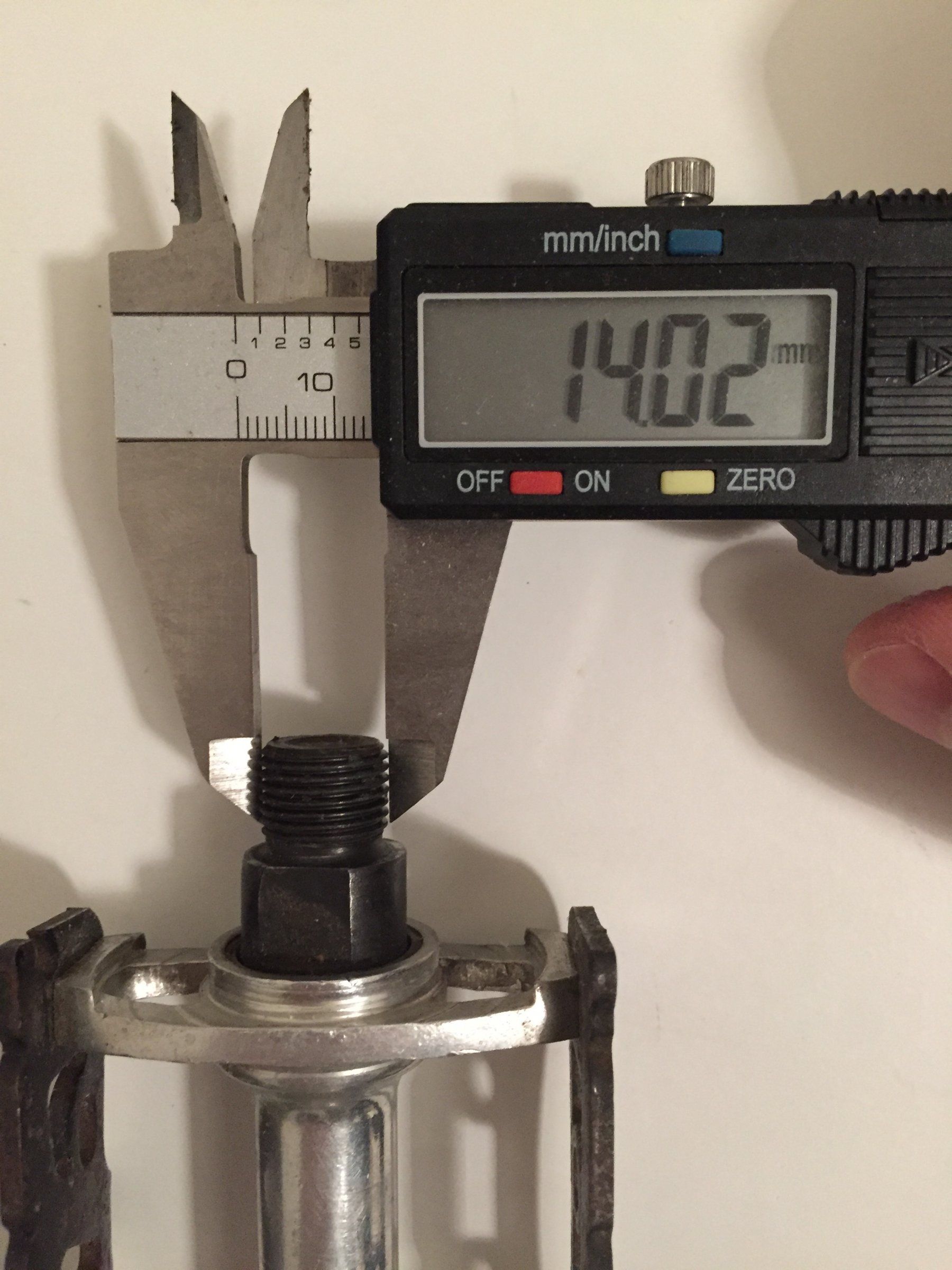

bsc und franzmann haben fast den gleichen wert - wie geht das?
müsste bsc nicht wie oben angegeben 14.3 mm haben?
Mal ganz vorsichtig angefragt, Du bist sicher, richtig gemessen zu haben? So wie auf Deinen Fotos abgebildet kannst Du auch schon mal schiefliegen.
So ist mehr Sicherheit gegeben:
Davon abgesehen ist ein in eine XT-Kurbel eingeschraubtes Pedal das schlackert sicherlich mit fr. Gewinde.
Nicht nur der Durchmesser, auch die Steigung ist leicht unterschiedlich. Einfach mal ein neues Pedal (ist immer 9/16") daneben halten und gegen das Licht halten.
hallo leute,
jetzt habt ihr mir so schön geholfen.
ich brauch nochmal euren rat.
hab die mit 35 inklusive zum verkauf in den biete-faden gesetzt.
ist der preis realistisch?
Nein - das ist eine recht einfache Pedale, bei der sich nicht mal die Lager nachstellen lassen, weil gepresst.
Nein. Das sind Atom 600 mit den schwarzen Kappen, die sind seltener als mit roten Kappen. Die Staubkappen lassen sich auch abschrauben, das Lager somit warten. 35€ (inklusive Versand) finde ich fair.
Siehe hier. Für die schwarzen Pedalkappen benötigt man nicht diesen Spezialschlüssel.

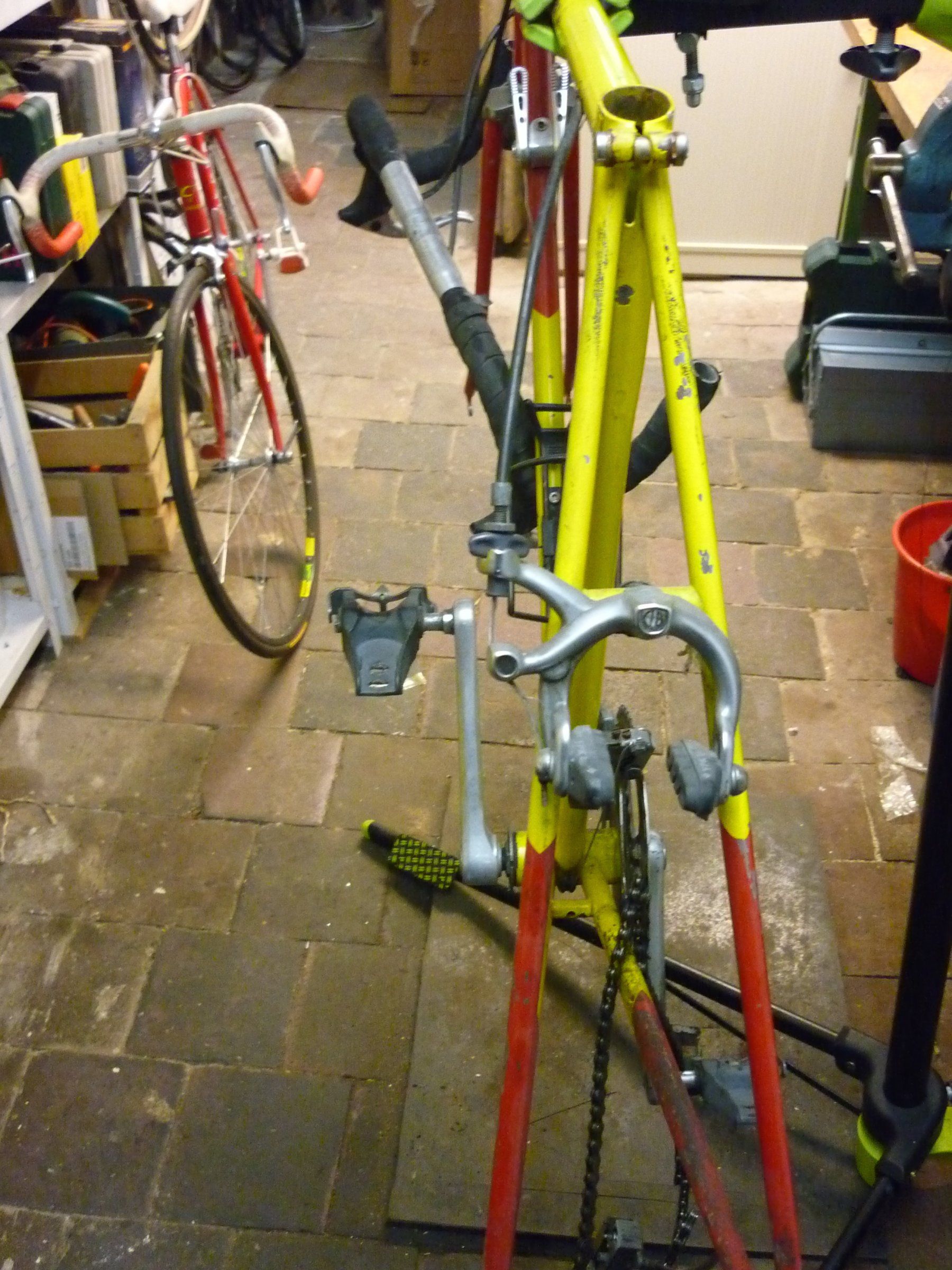

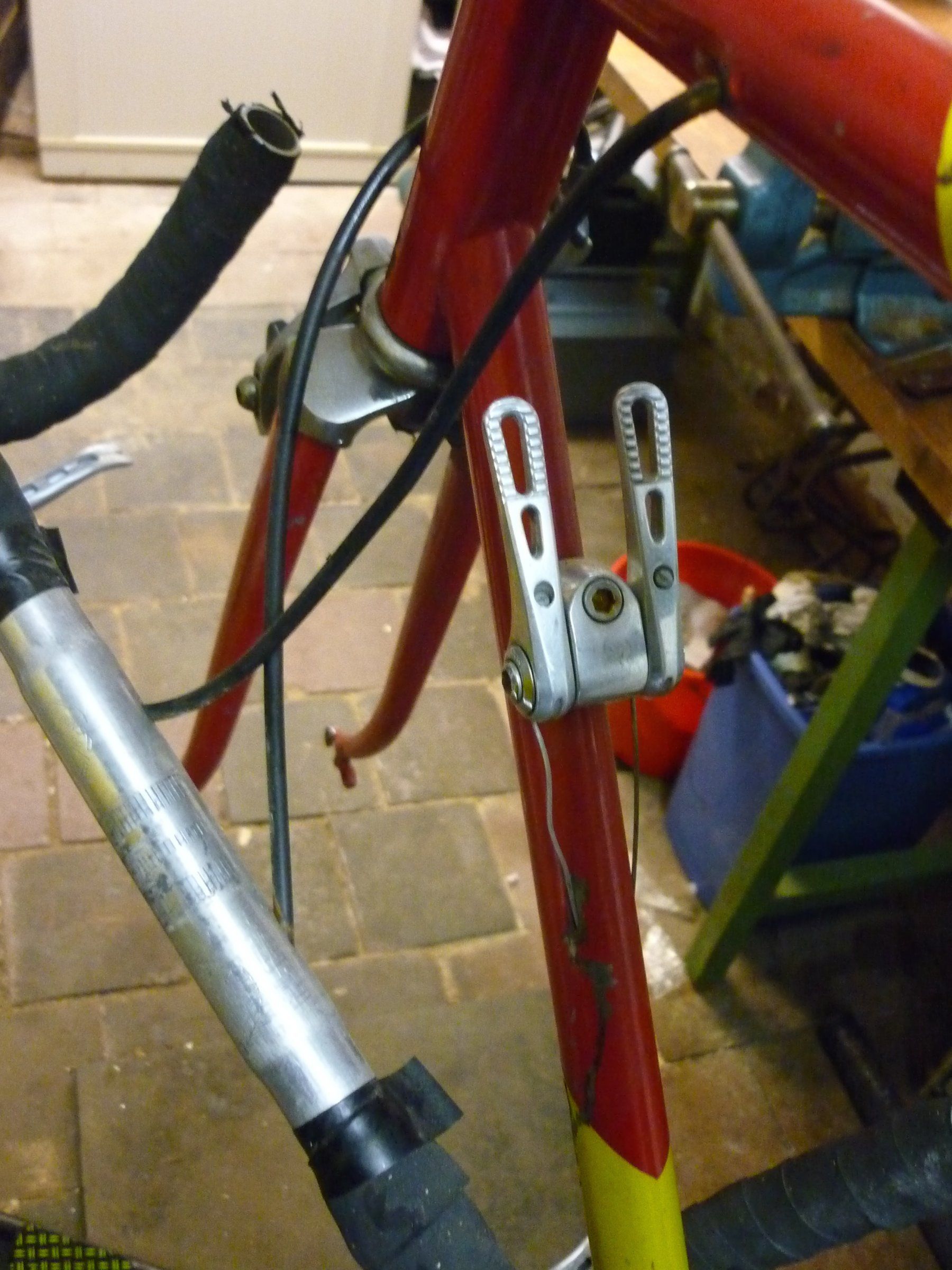

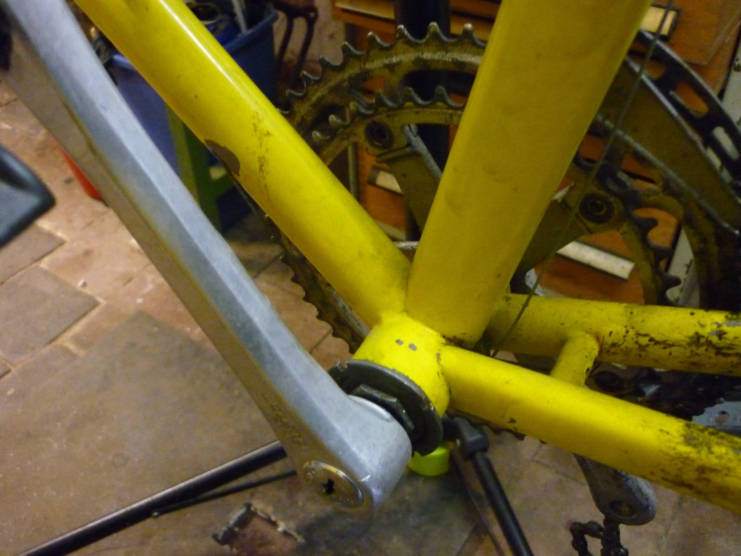

Peugeot PH12 Jubiläumsmodell in wertschätzende Hände günstig abzugeben!
Alle vorhandenen Teile sind original. Es fehlen LRS, Ofmega Sintesi Pedalstaubkappen, Sattelstütze 24mm Simplex, Sattel, Schaltwerk, CLB Competition Hoods, der Atax Vorbau und natürlich der LACK, Decals und die Löwenplakette. Probleme könnte der Vorbau machen. Da ist ein neuerer XTC oder so (ich glaub der Typ der das verbrochen hat war auf XTC) verbaut. Das heißt dann 22,2 Vorbauschaft in 22mm Gabelschaft:confused:o_O:crash: Wäre ein Auftrag für Hozan C-465 :cool: @Peugeot1979
