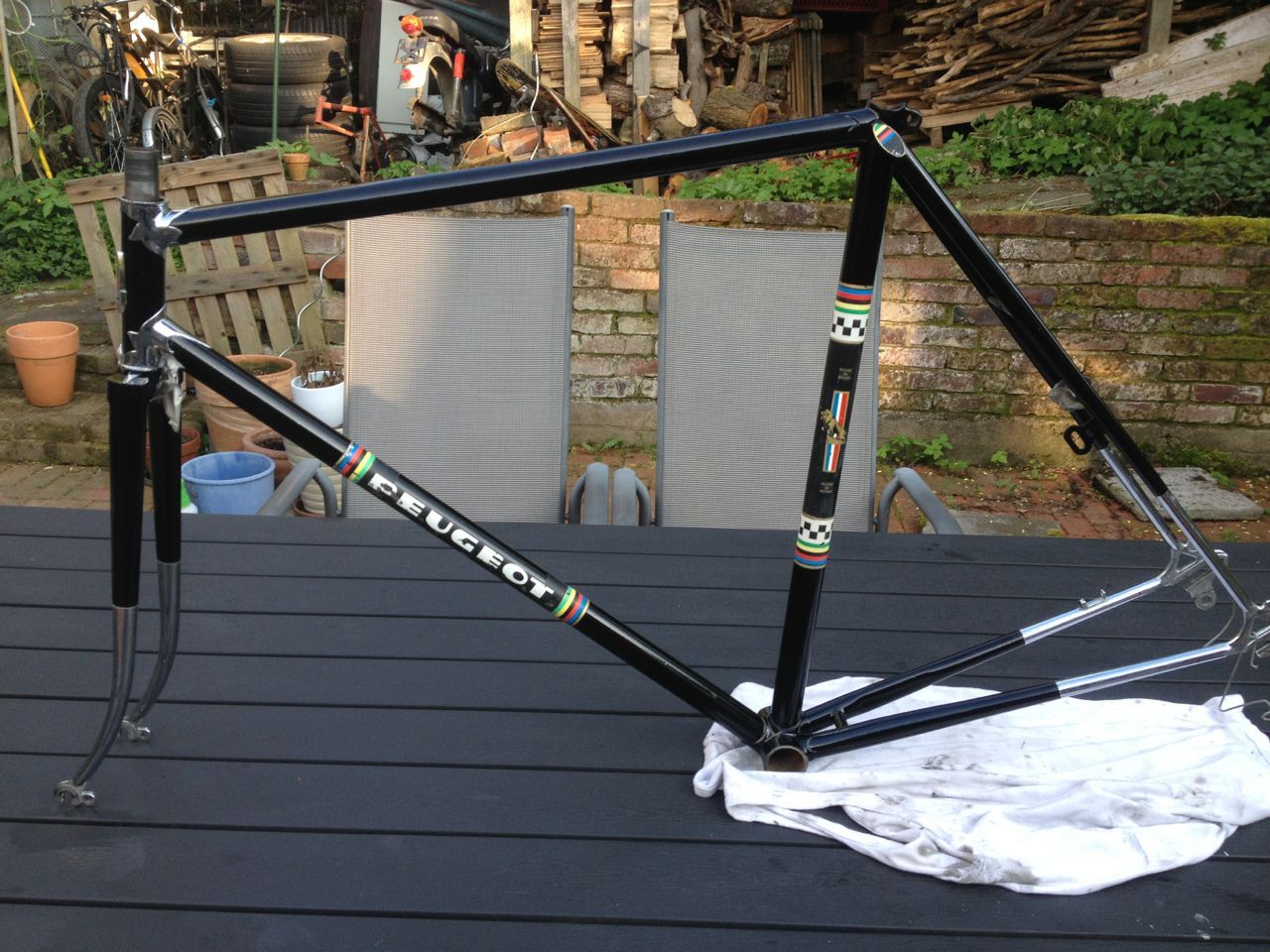

Decals ---Peugeot Prestige in gold --- franz. 531 Rahmen u. Gabel --- World Champion Abschluss-Band.
Die haben die Rostbehandlung nicht überlebt ...

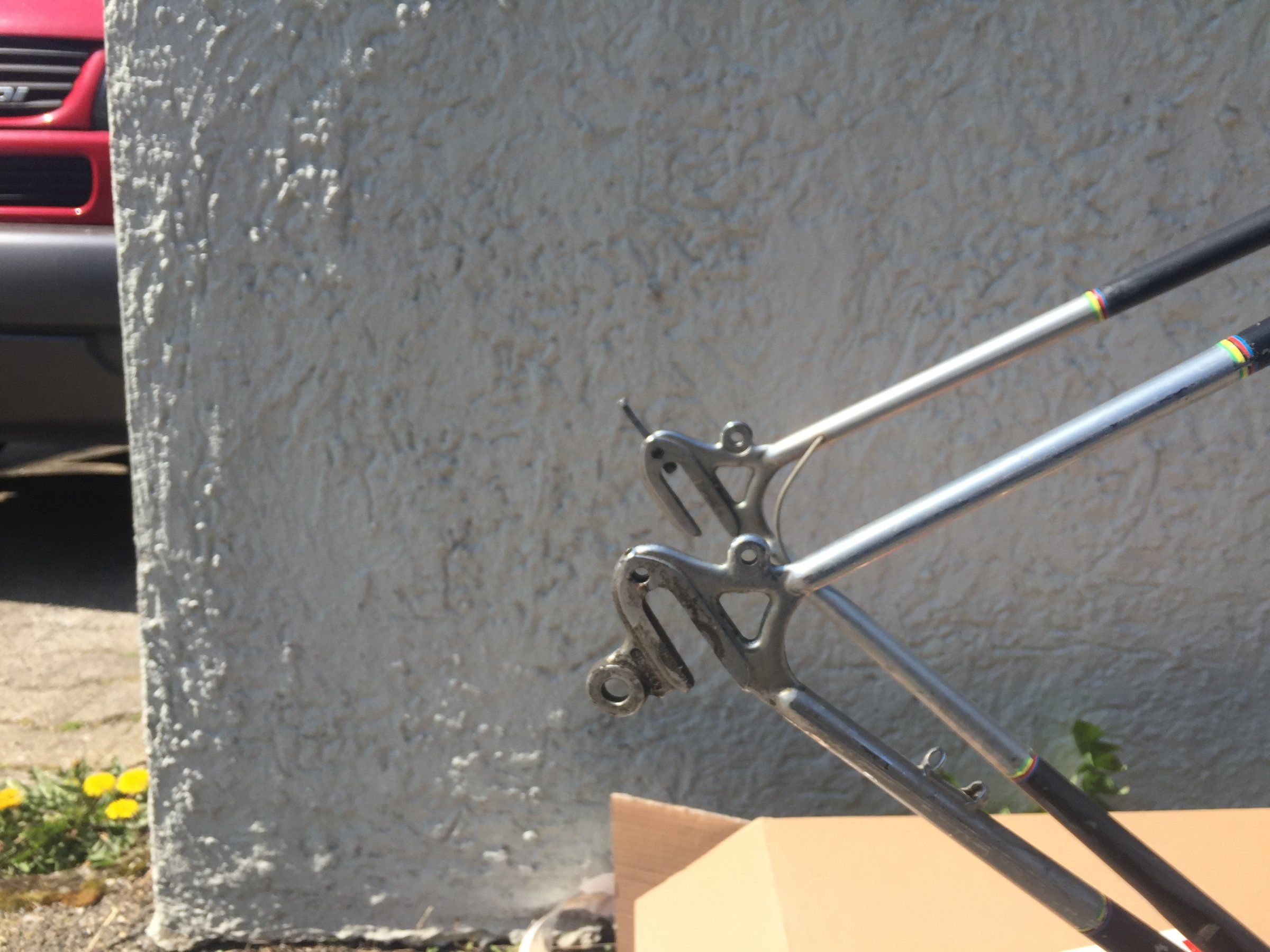

und eine Ausfallende-Schraube mit dem Kunststoffteil.
Kleiner Zwischenstand, für die Augen-Menschen :D

Noch ein Bild zur Ausfallenden Schraube, welche ich benötige.

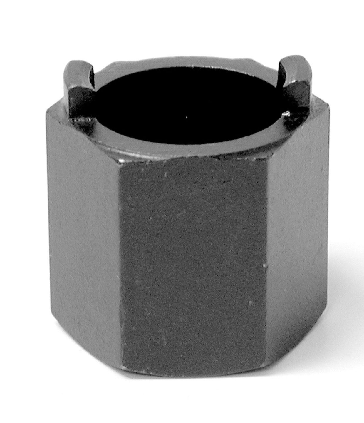

Ich habe einen französischen Schraubkranz, in den ein Abzieher mit zwei Nuten zu passen scheint. Habe mir diesen hier bestellt. Leider ist der Durchmesser um einige cm zu klein. Finde aber nicht wirklich eine Alternative. Teil sieht folgendermaßen aus:

€: Sowas vielleicht? Oder am Ende doch die Kettenpeitsche?

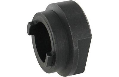

Von der Form eher so etwas. Allerdings müßten die beiden Zacken bis ganz außen gehen! Der zweite, den Du da hast, hat innen nicht genügend Raum für die Nabenwelle mit den Muttern drauf.
Wie groß ist denn der Durchmesser des Schraubkranzes und wie breit die Aussparungen?

Für die Maillard-Kränze benutze ich diesen Abzieher. Die Achse muß vorher raus.

Die beiden, die du mir verlinkt hast, haben 25mm. Der von Cyclus, den ich nun habe, hat 24 mm außen-außen. Das dürfte also beides nicht reichen. Ich brauche etwa 37mm (ist etwas fummelig zu messen, solange die Achse drin ist). Aber danke :)
@x-berg: Danke. Der wird es dann wohl sein. Dabei habe ich die Achse erst frisch gefettet und eingestellt :(
