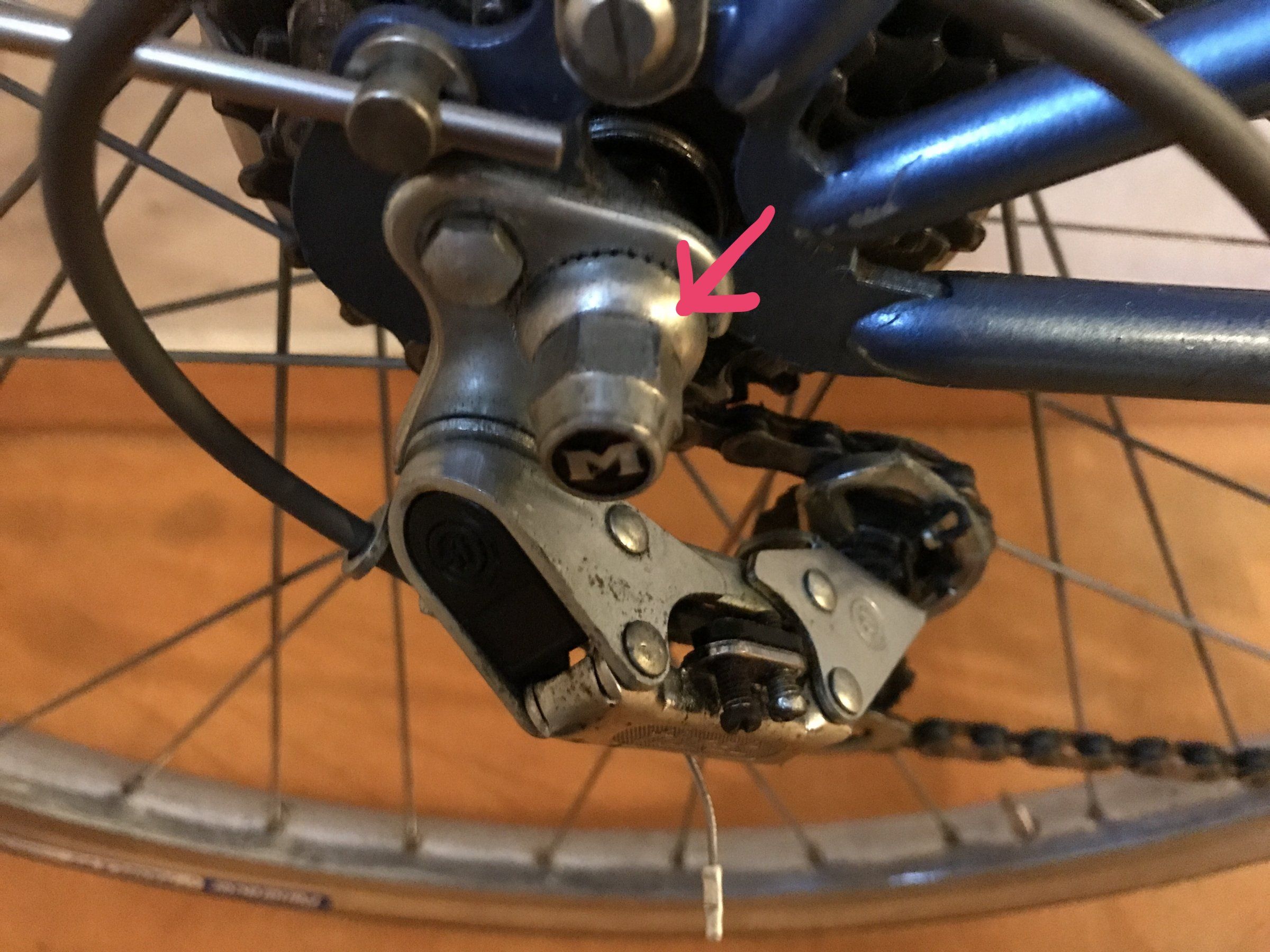

Nächste Frage: Ich weiß nicht, ob die Nabe FRA oder ISO hat. Wie äußert sich das, wenn ich einen ISO-Kranz versuche zu montieren und das FRA ist? Bleibt nach ein paar Umdrehungen stecken?
Auf ein FRA-Gewinde passt nix außer ein FRA-Kranz. Nach einem Drittel des Weges kannst du den (ITA-ISO-BSA) Kranz nicht mehr weiter draufdrehen. Der Maillard-Kranz ist aber auf der Rückseite beschriftet. Ist er es nicht = französisches Gewinde.
Re: Der Suche/ Biete/ Tausche thread für französische Teile
Ob ich darauf wetten kann wenn da schon so ein seltsames Abzieherteil drauf ist… Aber danke :)

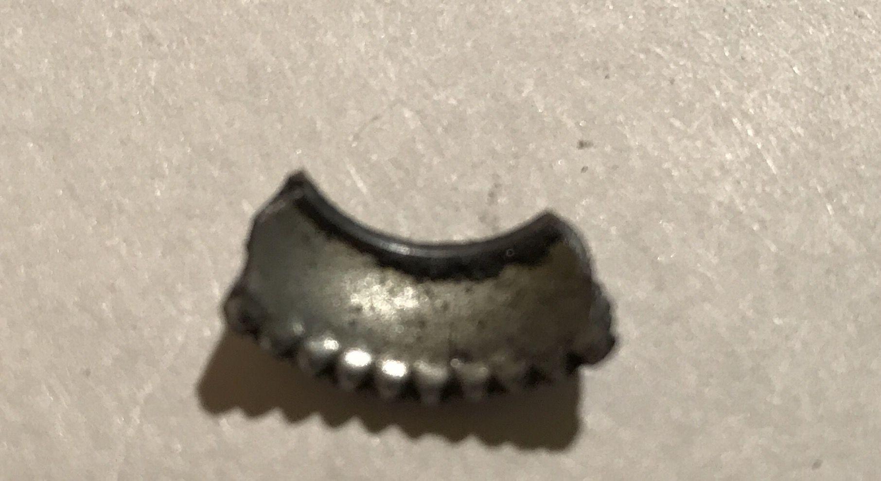

Suche Ersatz für den Zahnring an der Hinterachse meines Motobecane Tandems:
Der Ring auf der anderen Seite ist leider gebrochen. Was kann man da als Ersatz nehmen? Hier das herausgebrochene Stück:

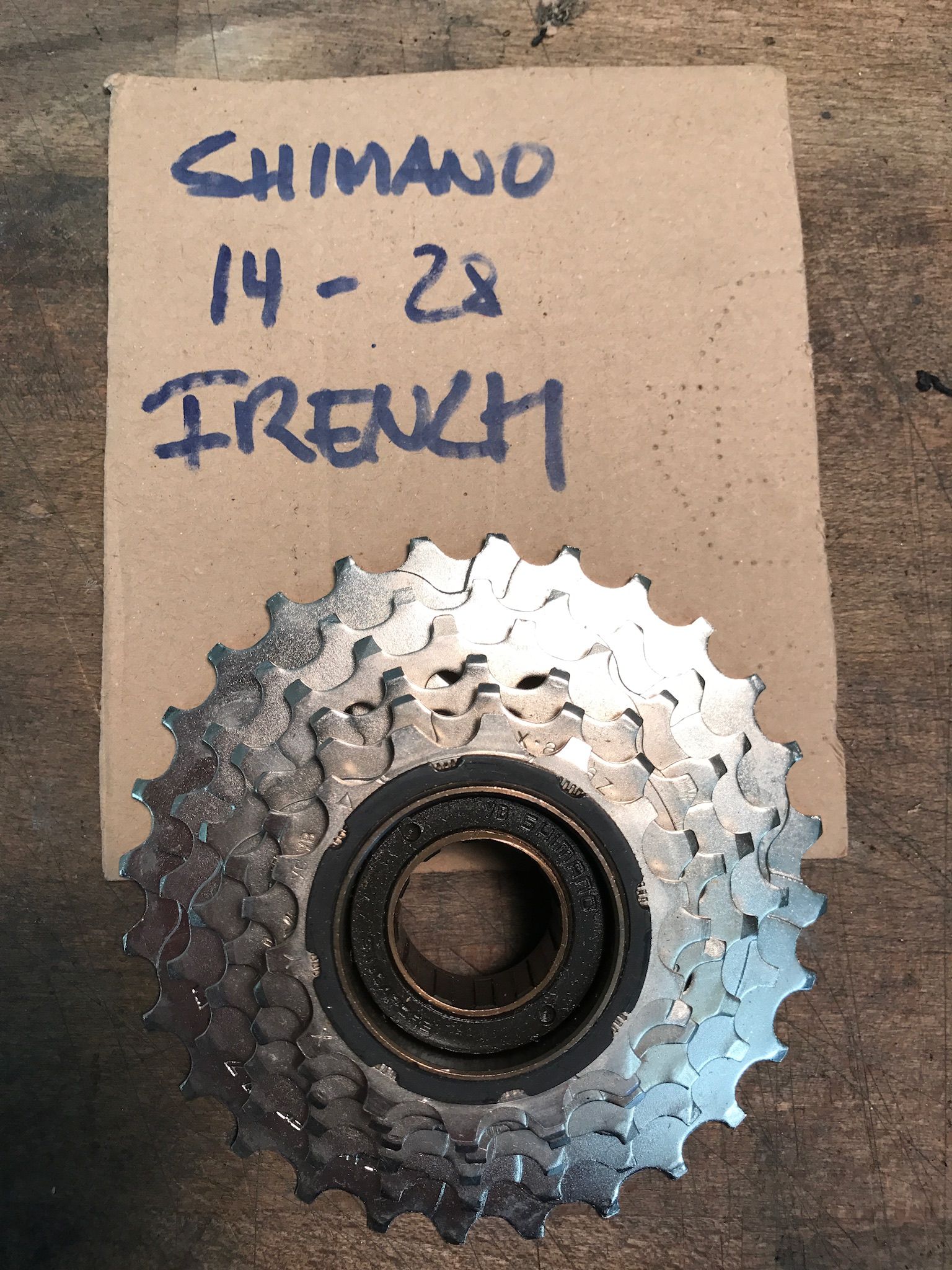

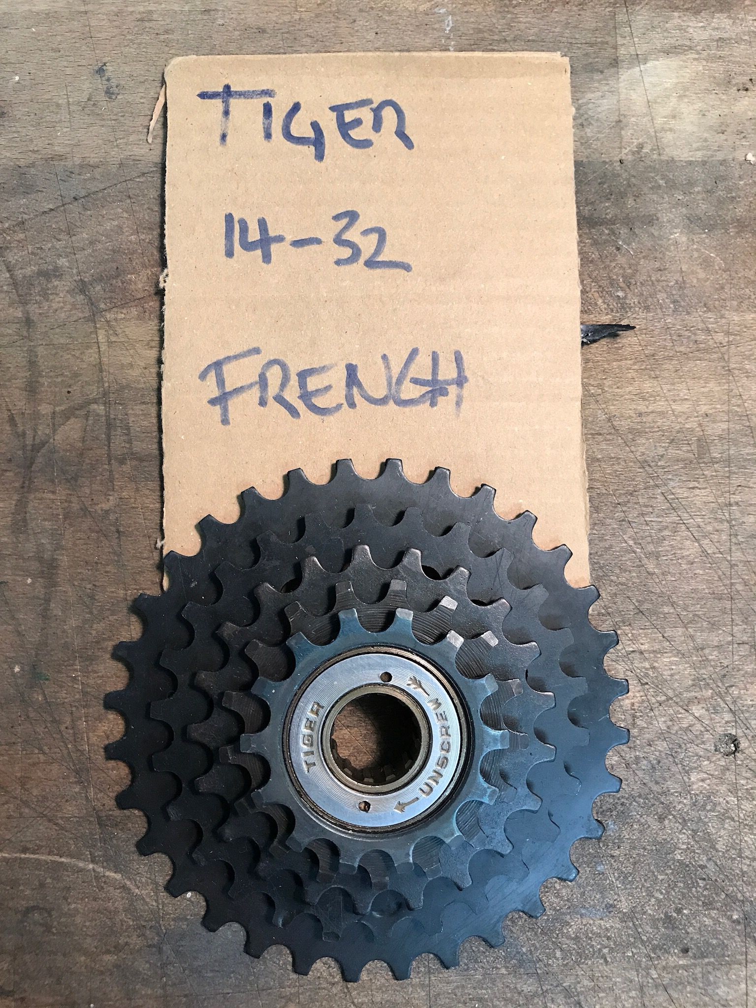

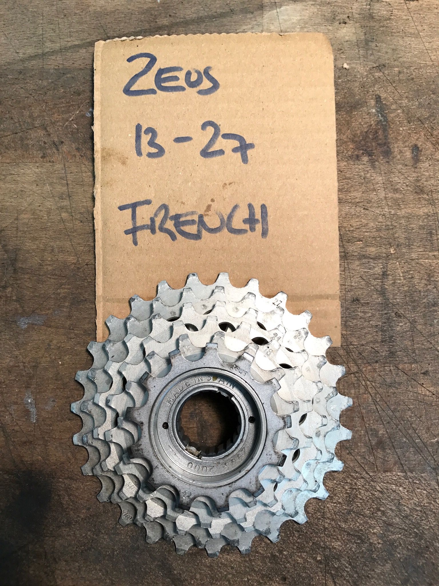

Ich habe mal in meine Vorräte geschaut, möglicherweise hat ja auch @x-berg noch solche Kränze rumliegen. Blöd ist, dass Du damit, vor allem mit den 26/27/28ger Ritzeln schon auf der etwas teureren Seite der Welt unterwegs bist...:rolleyes:
Anhang anzeigen 446858 Anhang anzeigen 446859 Anhang anzeigen 446860
Merci! Ich habe jetzt 24 als größtes. Das geht hier eigentlich auch meistens. 25 oder 26 wäre auch okay (gibbet das überhaupt?). Mehr brauch ich denke ich nicht. Aber danke dir fürs Schauen :)
