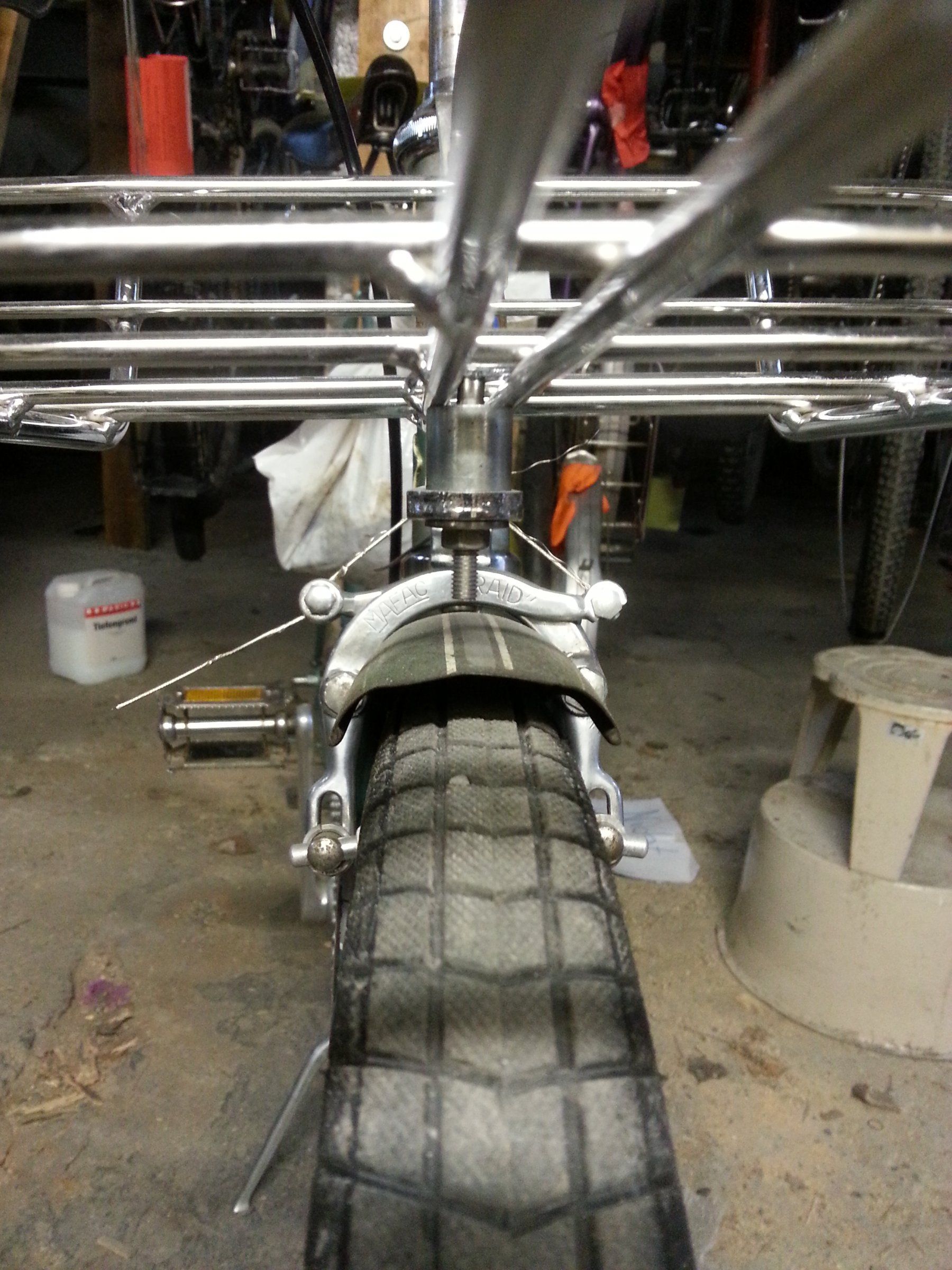

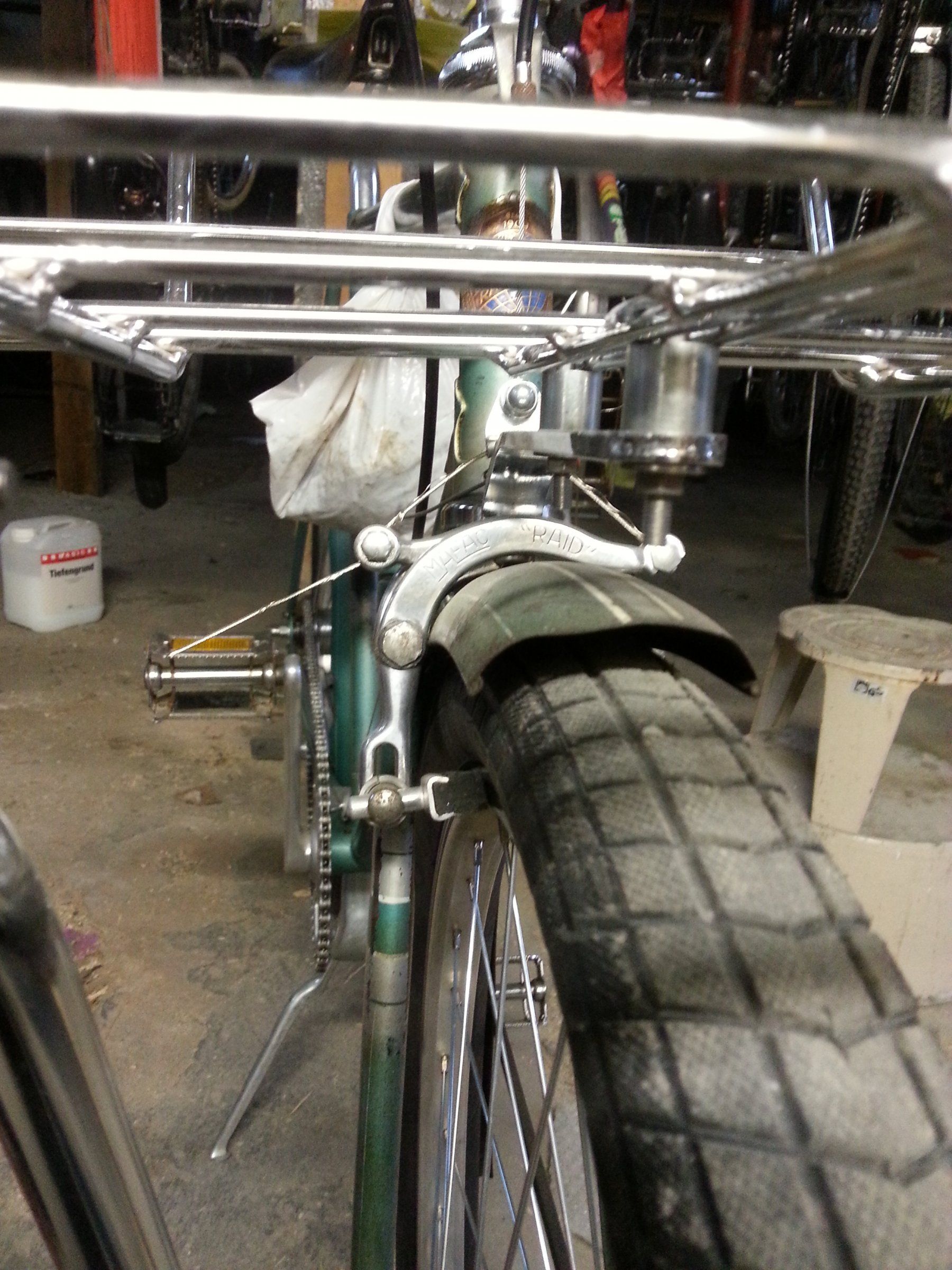

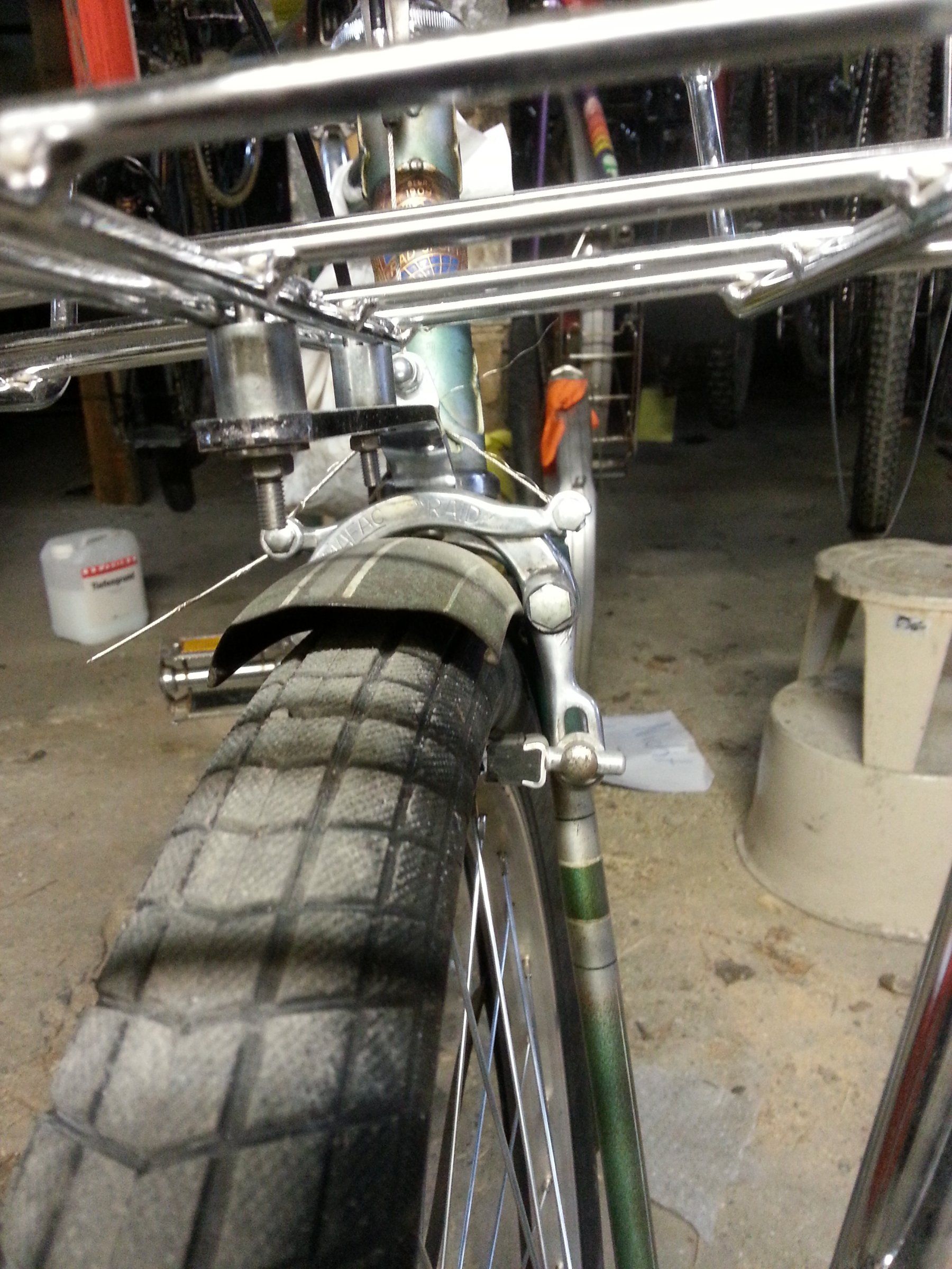

Schutzbleche sind 60mm, Reifen gemessen 48mm. 650B.
Anhang anzeigen 449430 Anhang anzeigen 449431 Anhang anzeigen 449432 Anhang anzeigen 449433
Danke. Da kommen noch Koolstops rein.. Rollt bisher nur..Falls du das Ding fährst, Bremsschuhe drehen!

Danke für's zeigen. Da sieht man sehr schön, dass diese Kombination funktionieren kann, es aber dann auch ordentlich knapp zugeht.Schutzbleche sind 60mm, Reifen gemessen 48mm. 650B.

Abstand ist OK. Da klemmt und schabt nichts. Wie dafür gedacht...Danke für's zeigen. Da sieht man sehr schön, dass diese Kombination funktionieren kann, es aber dann auch ordentlich knapp zugeht.
Darf man sich beim Positionieren der Sockel für die Mafac nicht vertun...
