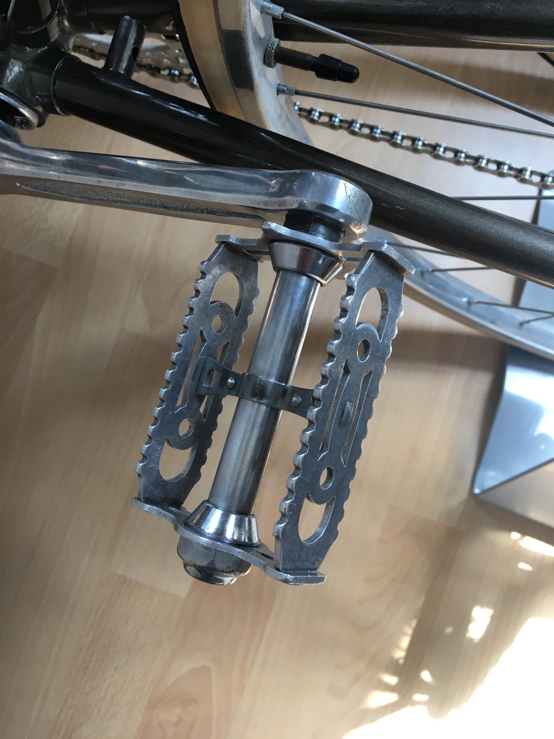

Aber es gibt die Zange oder ohne meine kleineste Knipex geht gar nix :D Wobei ich ggfs noch einen Lederstreifen dazwischen klemme!
Mein Pedal-Staubkappen-Passepartout:
Und wenn schon eine Zange:

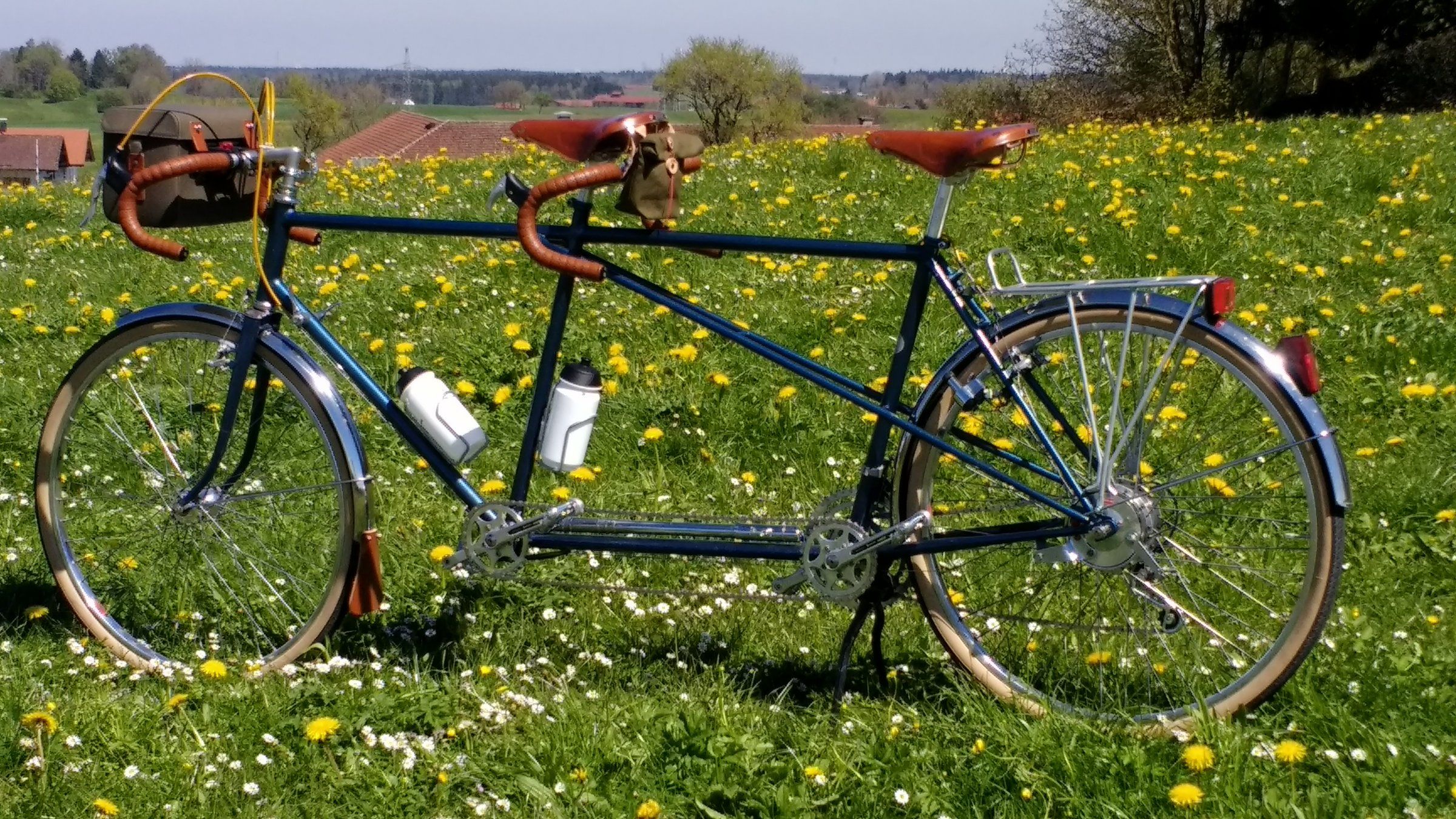

Das da ist unseres. Ist wohl die gleiche Farbe. Sorry für OT, aber ich konnte nicht wiederstehen ...:)

Dann mach ich weiter mit OT was ist das für ein Lenkerband?

@SirFaust Lenkerband ist Brooks, aber nicht das aus Leder.

Ok das microfiber. Sieht verarbeitet gut aus ist mir aber immer zu dick daher suche ich nich eine gute Akternative. Merci
