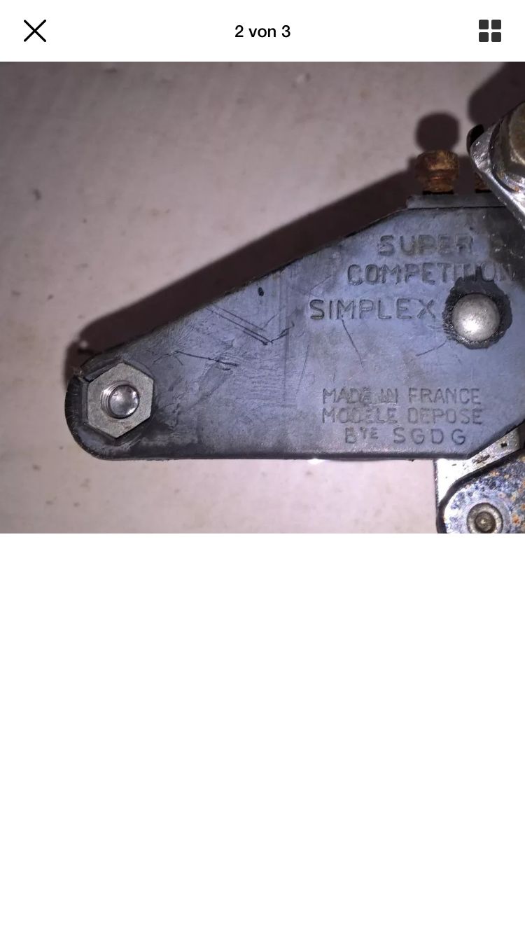

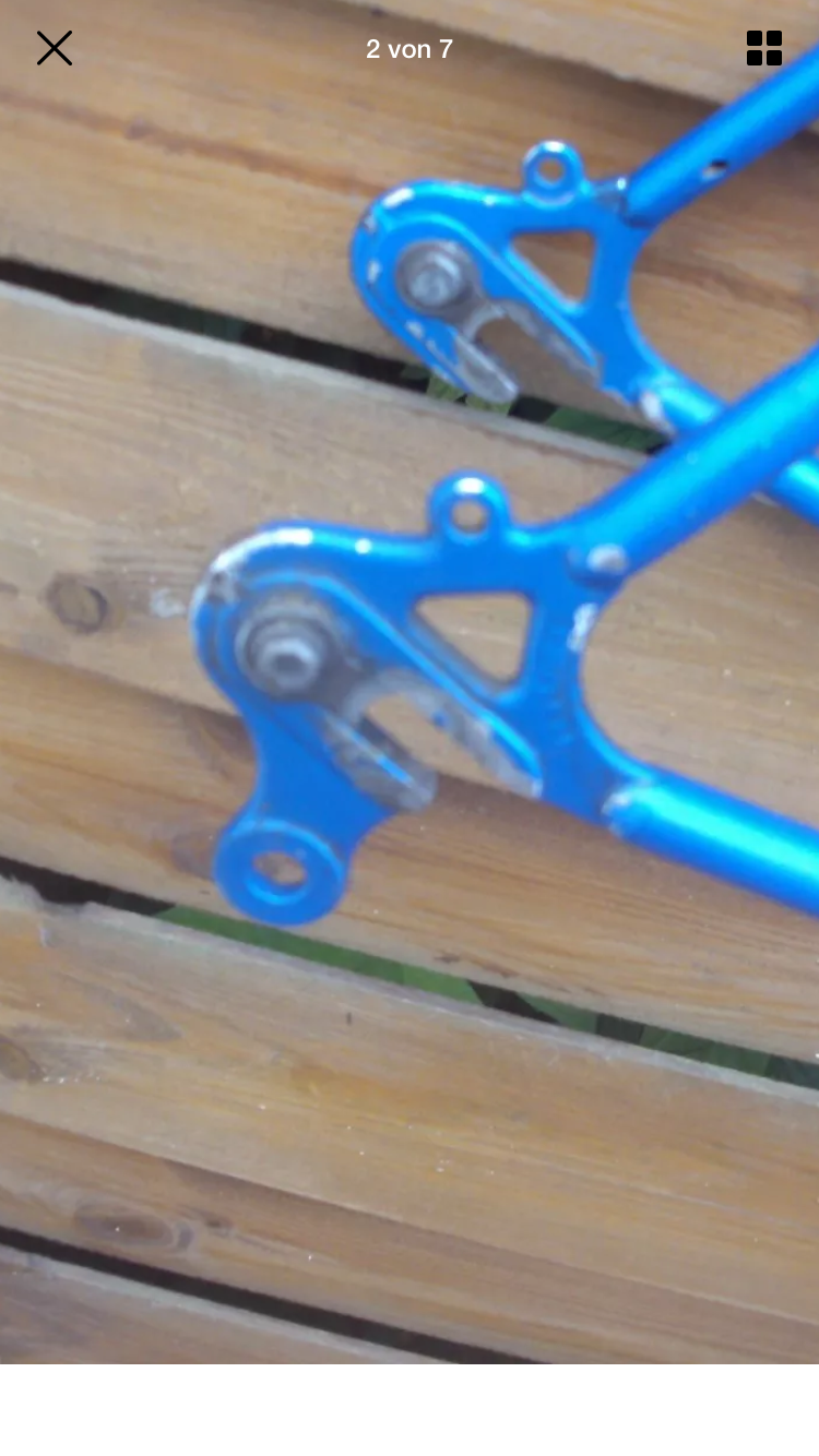

Hat zufällig jemand noch eine passende Schaktgruppe mit Rahmenschskthebeln für dieses Sinplex Schaltauge über? Kein Gewinde, keine Spannnase.
Ganz ehrlich von dem simplex zeug hab ich 0 Ahnung. Was ich auf deinem Foto sehe ist ein separates Schaltauge - wenn ich das abmache passts mit dem Schaltauge am Rahmen??
Leider nicht weil die Befestigung der Aufhängung anders ist am Schaltwerk. Da gibt es entsprechende Simplex Zeichnungen im Forum. Kann man natürlich umbauen wenn man die Teile und das Know how hat (Feder vorspannen, Platte aufpressen).

Edith sagt @Dragon könnte meinen, das Schaltwerk mit Schaltaugenadapter einfach über das bestehende Schaltauge zu verschrauben?
Die Idee hatte ich auch schon weiss aber nicht ob mir das zu "frickelig" ist...

hatte ich mal versucht, das SW schwenkte dann nicht weit genug nach innen um auf das innerste ritzel zu kommen trotz ganz rausgedrehter anschlagschraube..
Hmm dennoch ulkig, bei diesen Blechausfallenden ohne gegliches Schaltauge funktioniert das ja auch, gut die sind etwas dünner aber soll das so viel ausmachen?
Das geht nur theoretisch gut. Der größte Fehler, den man bei Simplex-Schaltwerken machen kann, ist den Befestigungsbolzen lösen zu wollen. Der ist mit der platte auf der anderen Seite vernietet und man bekommt das nicht wieder fest. Daher sind die Inbusschrauben bei manchen Modellen mit einer roten Substanz gefüllt, damit man dort nicht im Übereifer anfängt, das Schaltwerk kaputt zu reparieren.

Guter Hinweis! Die Propfen lassen sich übrigens gut mit einer schmalen Nadel heraushebeln. Und das mit dem Bolzen passiert einem genau einmal :oops::D
Der Bolzen ist aber nicht vernietet, sondern nur eingepresst. Kann man beschädigungsfrei herunternehmen und auch wieder raufgeben. Nur muß man vorher mit dem Inbus das Schaltwerk spannen. Ein Foto wie die Platte vorher oben war ist empfehlenswert. Ebenfalls die Platte zu wärmen und den Bolzen zu kühlen, dann kann die ersten Zehntel Milimeter oft mit den Fingern hindrücken. Rest vorsichtig mit breitem Durchschläger aufklopfen.

Manchmal ist man einfach schneller als das eigene Hirn :crash: Bei den Simplex Schaltungen muß man in der Tat nur zusehen, dass die Platte 3921 sich am Schaltauge/Ausfaller abstützen kann, eine Nase wie für Campa Schaltwerke braucht es gar nicht :oops:
