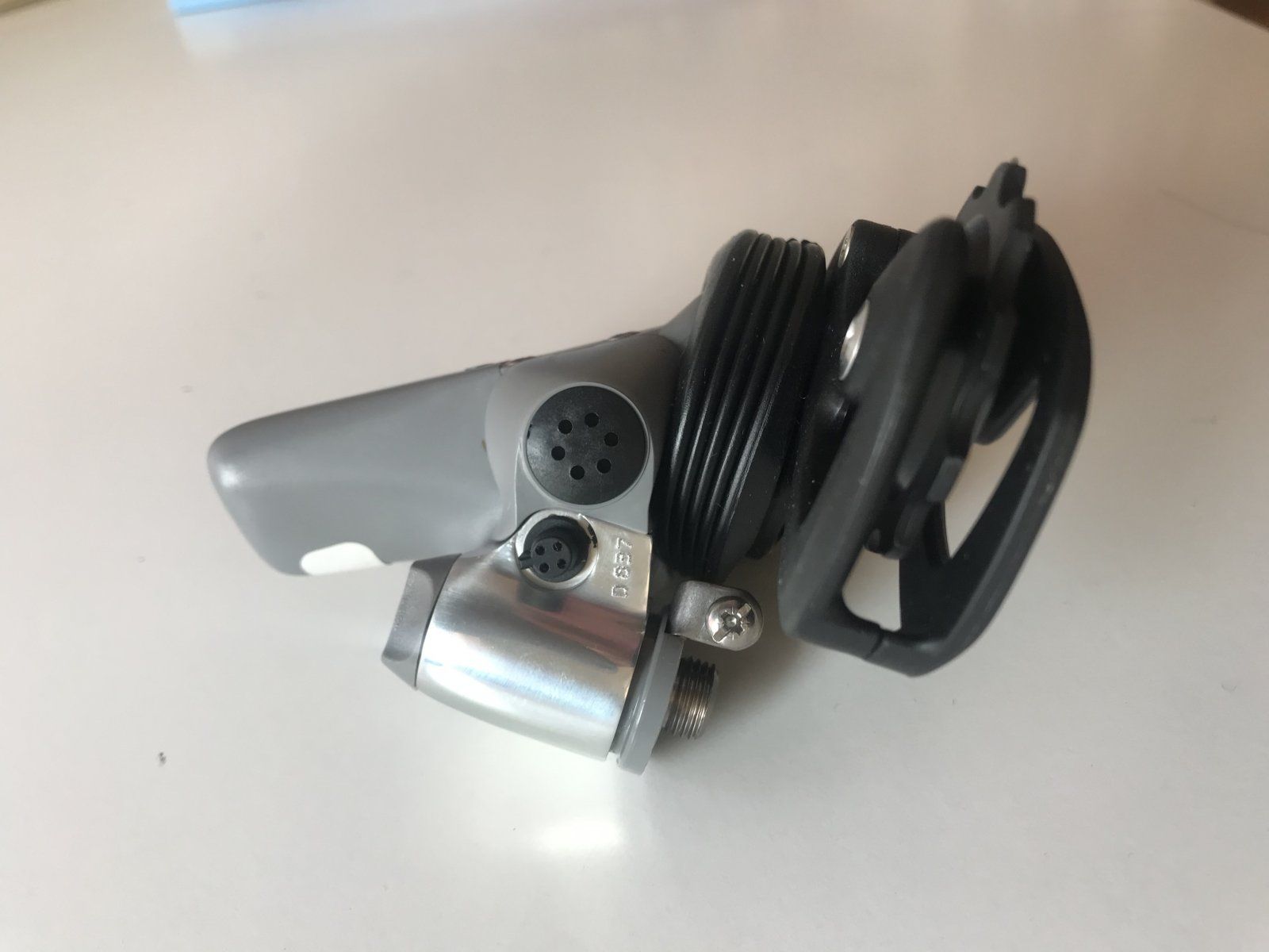

Ich suche für mein ZAP-Projekt einen MAVIC 862 Umwerfer
Bild von Velobase geliehen
