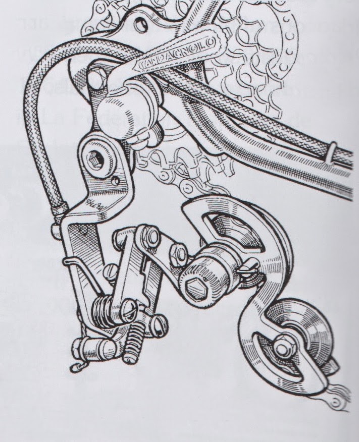

also ich habe eine gut funktionierender 2. oder 3. Gen hier aber wenn wer so eine der ersten Baureihe siehe Bild rumliegen hätte - HER DAMIT!

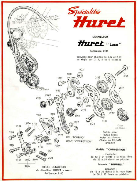

...nur der Komplettheit halber: Die "Luxe Touring" von Huret wäre doch auch noch eine Alternative?

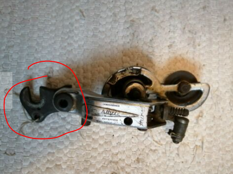

zu meinem Glück fehlt mir dann nur noch ein Schlacht-Allvit Schaltwerk von dem ich den Hänger samt Bolzen und Adapter umbauen kann - mein Schaltwerk wurde direkt am Schaltauge montiert (da wäre also demnächst ein spezieller Adapter über von Huret für die Montage einer Allvit am Campa Schaltauge!)
Meinste, der da könnte passen?

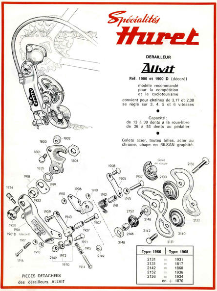

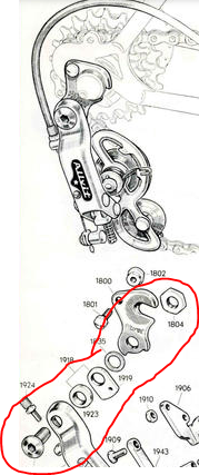

Problem ist bei den Allvit da gehört noch eine Nasenscheibe + Distanzhülse dazwischen die Teile hatte ich nie und das wird bei Einzelteilen schwierig alles zusammenzusuchen daher gern wenn einer ein sonst defektes Teil hätte zum Ausschlachten quasi :)
