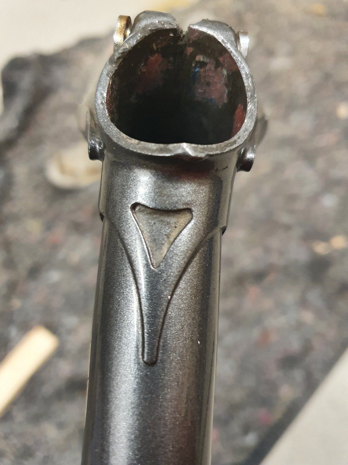

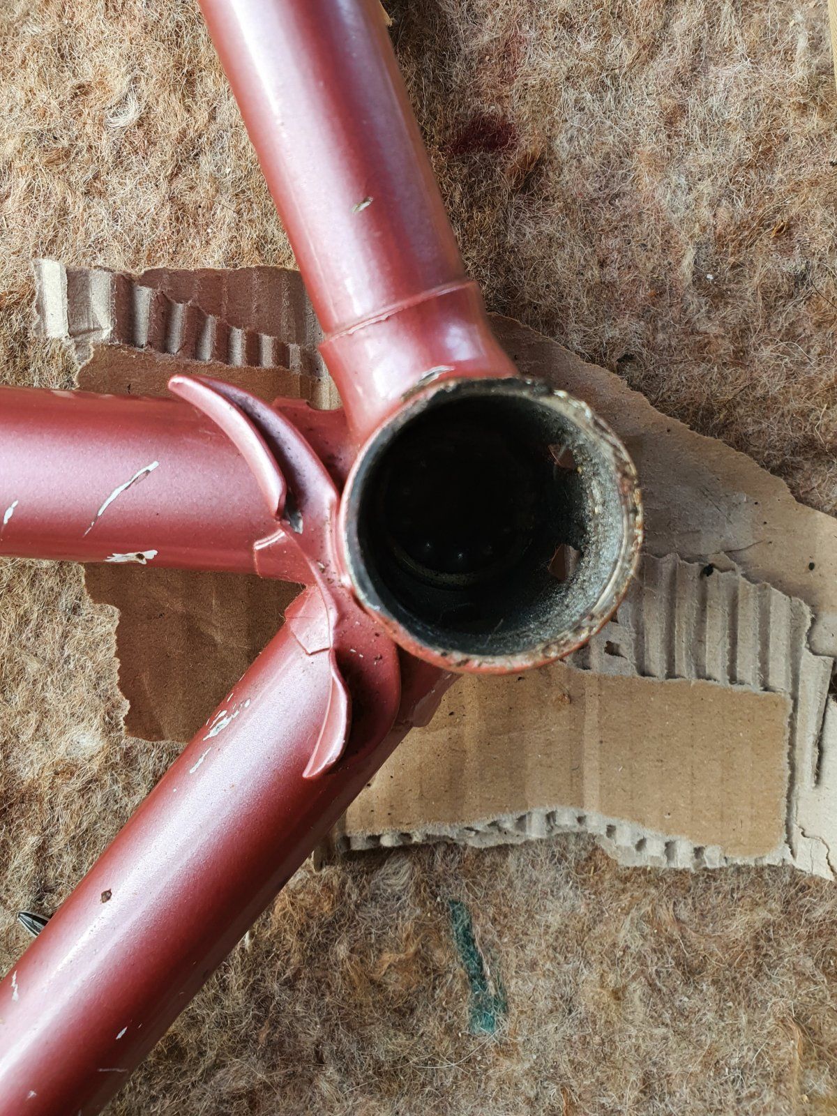

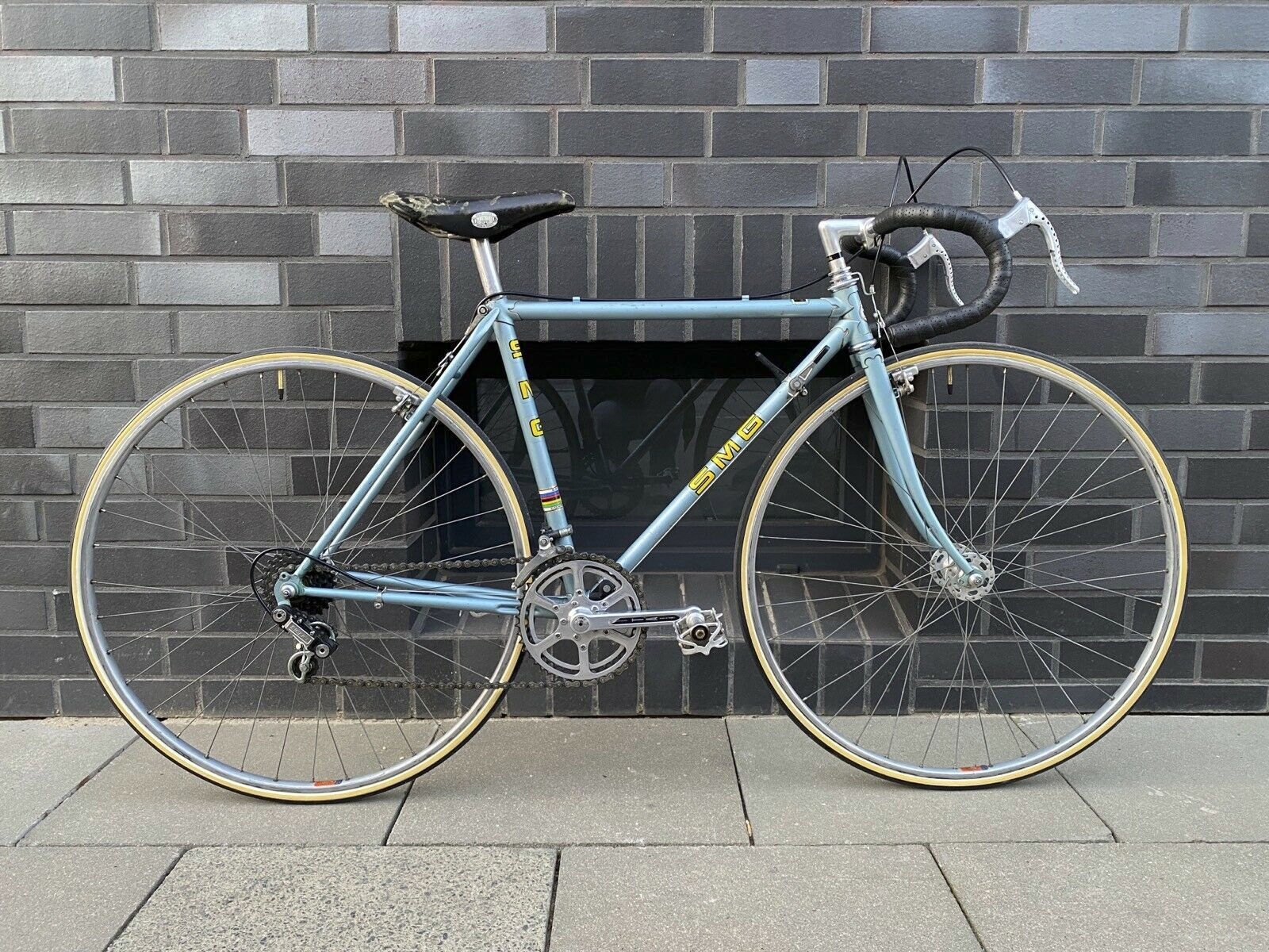

Eine Frage: mein Sohn hat einen vermutlich italienischen Rahmen erworben. Dafür spricht z.B. das Innenlager und die Campa-Ausfaller. Der 22.2-Vorbau allerdings lässt sich nicht bzw. nur halb im Steuerrohr versenken. Gibt es das? Sollte er mal einen französischen Vorbau probieren, wobei dann ja vermutlich das Klemmmaß des vorhandenen Lenkers wieder nicht passt...

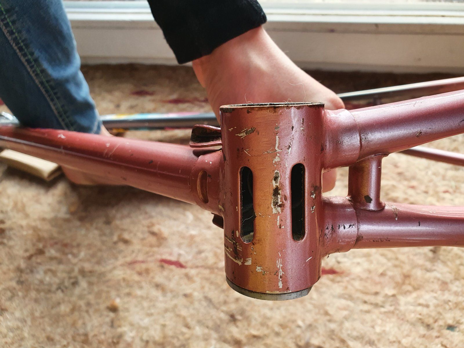

...Campagnolo-Ausfallenden waren an vielen französischen Spitzen-Velos der 70er zu finden, das ist kein Indiz!
Was genau spricht für ein italienisches Innenlagergehäuse?
Beim Schaftmaß war 22.0mm tatsächlich viele Jahre Standard bei französischen Herstellern.

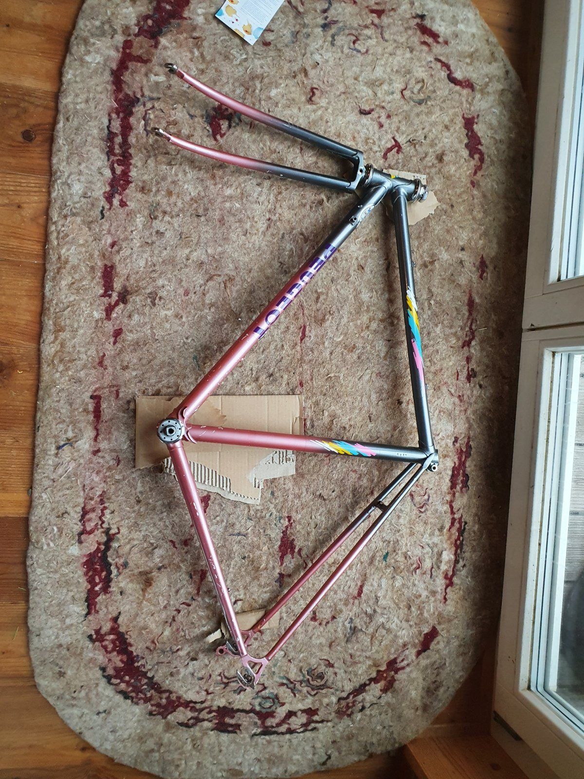

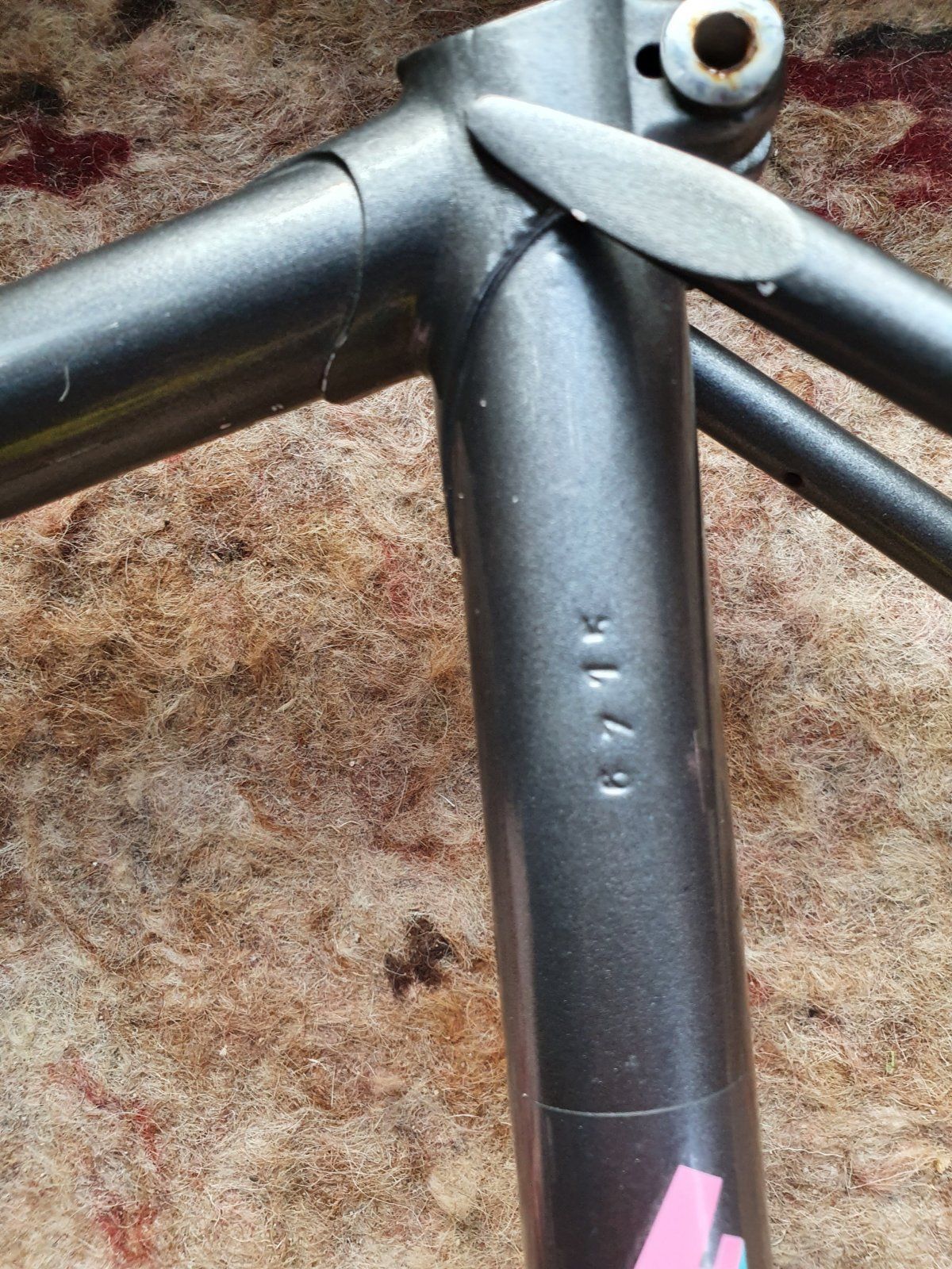

Bilder des Rahmens
Decals waren nur aufgebügelt und Design nicht epochengemäß. Der 'was ist das'-Faden tippte auf italienischen Rahmen da BB 70mm...
22mm Vorbau braucht man nur wenn der Rahmen mit metrischen Rohren hergestellt worden ist , dann hat der Steuersatz auch ein M25x1 mm Gewinde weil das Schaftrohr eben 25 mm aussen ist , und nicht etwa 1 Zoll , dazu muss das Rohr ja 25,4 mm haben .
Und ein Gabelschaftrohr ist nach unten hin enger , also verstärkt in der Wandung , und so kommt es vor das bei sehr kurzem Gabelschaft (kleiner Rahmen ! ) ein Standard Vorbau nicht tief einsteckbar ist weil der Vorbauschaft in den engeren Bereich kommt .
Wenn ein 22,2 Vorbau an sich passt musst du den V-Schaft evtl kürzen , ist bei so niedrigen Rahmen einfach notwendig .
Da nützt ein 22er Vorbau auch nichts , geht nur 4 mm tiefer rein und wackelt dann rum .

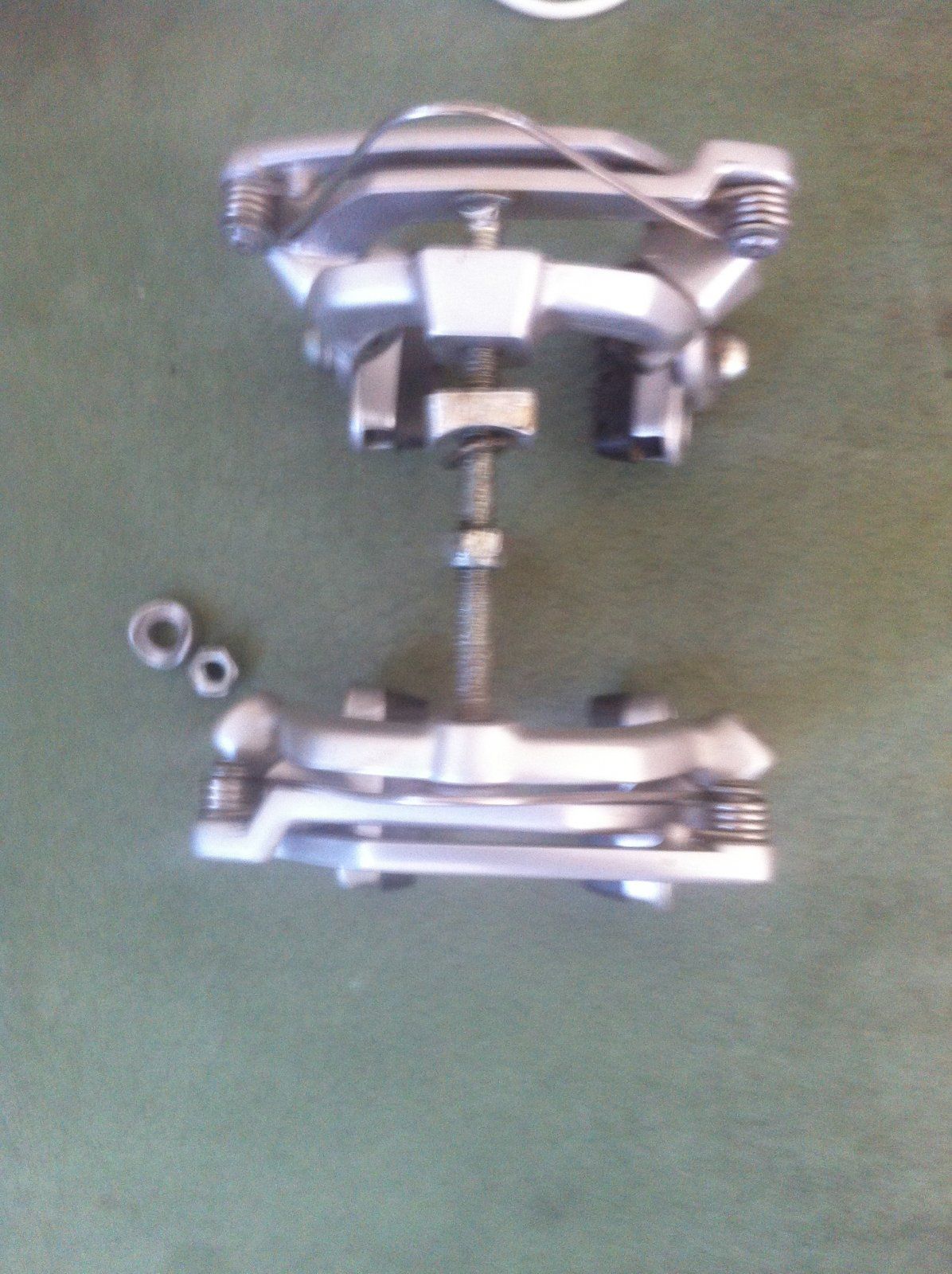

Suche eine CLB2 Bremse, ob vorn oder hinten ist egal, zur Not auch einen kompletten Satz.
