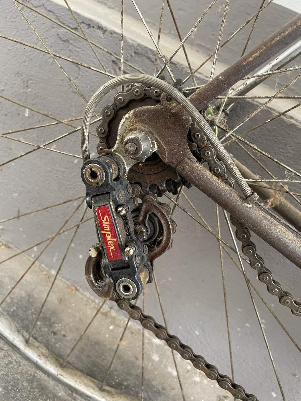

Hallo zusammen.
Mein erster Beitrag in diesem tollen Forum.
Ich habe eine Frage an die Peugeot Spezialisten. Ich habe einen PX 10 Rahmen, vermute Bj. 1976.
Nun suche ich noch eine Simplex Sattelstütze mit 26,4mm Durchmesser. Ist es richtig, das 1976 eine "Blau" gelabelte Simplex Stütze verbaut wurde?
Gruß aus der Nordeifel
