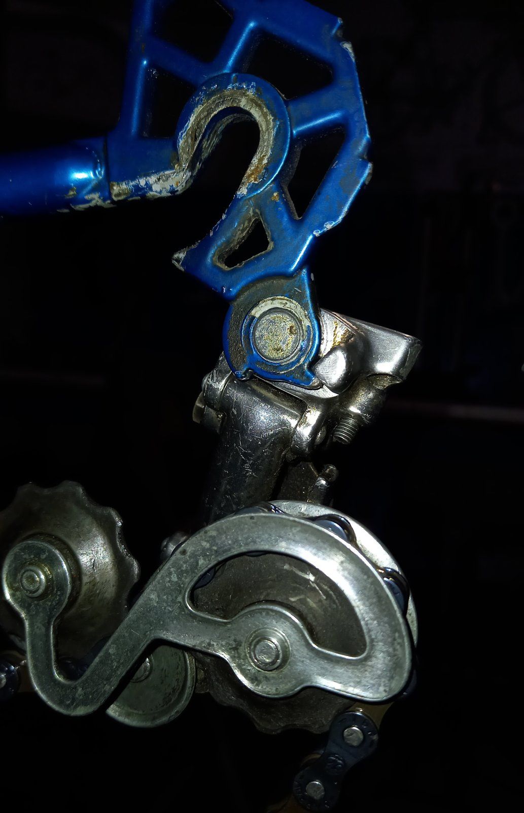

Ergänzend trotzdem ein Bild vom Schaltauge (von links:rolleyes:)
Es scheint so eine Art Universal Schaltauge zu sein mit 2 Anschlägen. Ich hab jetzt mal eine Gran Sport drangetackert, um fahren zu können. Mittelfristig soll der vélo aber tout français werden! Würde an das Schaltauge das vorbeschriebene Huret-SW dranpassen?

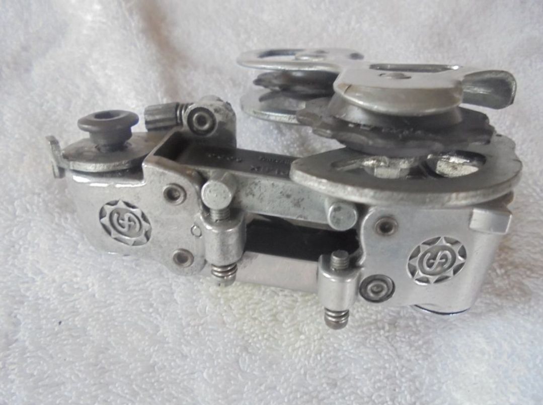

Oder das hier: würde das da dran gehen?
Sorry, mir fehlen echt Grundlagen😰
Es scheint so eine Art Universal Schaltauge zu sein mit 2 Anschlägen. Ich hab jetzt mal eine Gran Sport drangetackert, um fahren zu können. Mittelfristig soll der vélo aber tout français werden! Würde an das Schaltauge das vorgeschriebene Huret-SW dranpassen?
Ja, der vordere Anschlag (links auf diesem Bild) ist für Huret Schaltwerke, der hintere (rechts auf dem Bild) für Campagnolo, Shimano, SunTour, etc. Schaltwerke.
Das Simplex Schaltwerk müsste ebenfalls passen, auch wenn es mit der Kontermutter (das schwarze Teil mit der Inbusverschraubung) eventuell etwas eng zugeht (im Schaltauge).

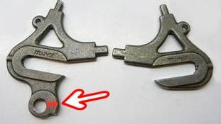

1. Industry de facto standard Campy style with the travel limit stop at 7:00 O'Clock
2. Huret with the travel limit stop at 4:00 O'Clock
3. Simplex style with a travel limit tab on the back of the RD to fit over the front of the dropout. Shimano used this method for a long time and so did later Campy RDs.
Quelle
