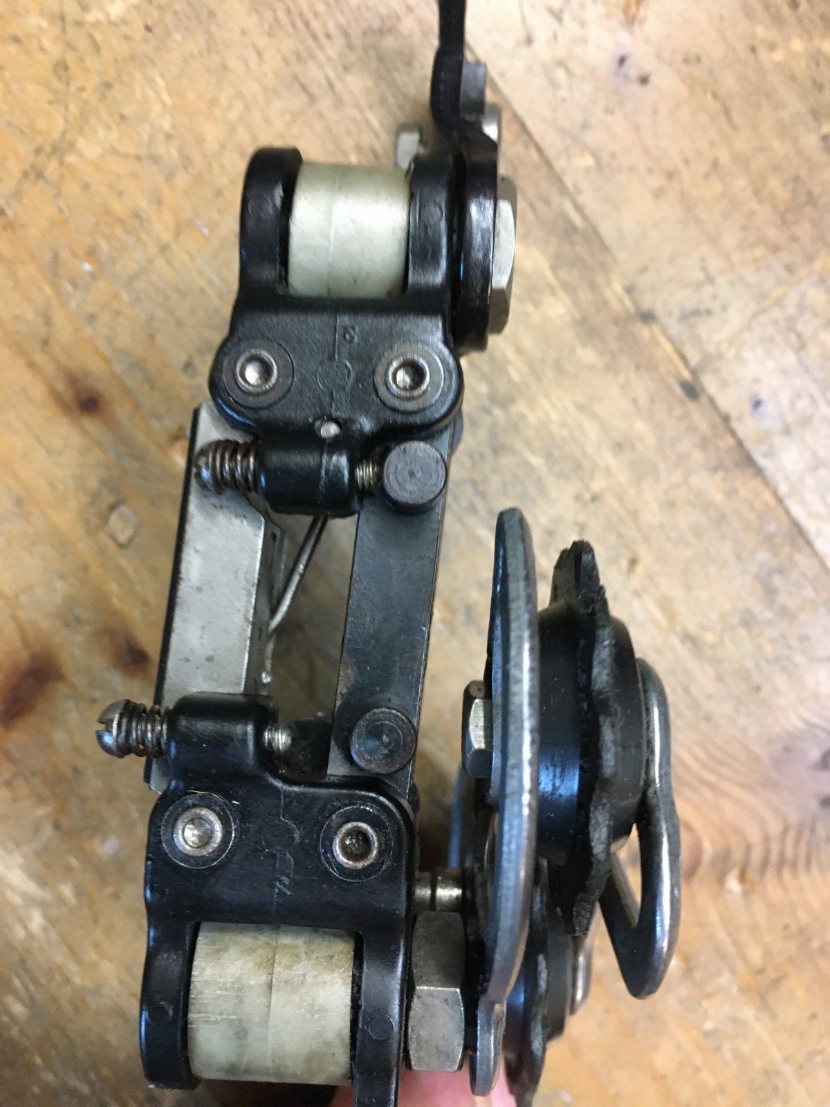

Hallo!
Mein B. Carré soll heute vollendet werden. Gerade verlege ich die Züge.
Da habe ich eine Frage zum Verlegen des Schaltzuges an meinen Simplex SLJ Umwerfer.
Ist da die Verlegung einer Außenhülle vorgesehen? Es sieht ganz so aus.
Doch wie soll dann die Hülle unter dem Tretlager an der Zugführung (das klassische, kleine Röhrchen) enden?
Grüße
Peter
Es gibt Zugumlenkungen mit Gegenhalter für die Umwerfer-Zughülle. Manchmal waren sie am Rahmen angelötet
und manchmal brauchts eine Schelle dafür.

Entweder benötigst Du einen SLJ-Umwerfer ohne Gegenhalter oder Du führst den Schaltzug einfach (ohne Außenhülle) durch den Zuganschlag des vorhandenen Umwerfers hindurch (sofern die Zugführung dann noch einigermaßen elegant gelingt).

Die Eleganz ist nicht gegeben, weil dann der Schaltzug am Sattelrohr anliegt. Könnte also sein, dass ich den falschen Umwerfer erwischt habe, der aber eigentlich zu meinem SLJ 6600 so schön paßt ...

Dann nach einem SLJ-Umwerfer ohne Zuganschlag suchen (die werden jedoch leider seltener angeboten).
Zum Beispiel diesen Typ:

Du kannst aber auch versuchen, ab der Zugumlenkung eine Zughülle zu nutzen. Wenn Du sie ein Stückchen abisolierst passt sie in die Führung. Hab ich schon gemacht. Sieht dann etwas sauberer aus und schont den Rahmen an der markierten Stelle.
Ist allerdings etwas fudelig, bis es passt und ordentlich funktioniert.

und dann kommt es immer drauf an, ob die Klemmung am Umwerfer vorne oder hinten ist. Wenn hinten, sollte der Zug unter dem TL verlaufen und man braucht keine Außenhülle
Das wird nix. Das Schnorchel muss in der Führung stecken und die Hülse am Anschlag anliegen.
Wenns nicht passt, dann geht das so nicht.
Genau! Dann kann man die Hülle auch wesentlich eleganter, in einer schönen Biegung verlegen.

Bei meinem Umwerfer ist die Klemmung vorne, also könnte ich die Hülle so wie auf Bild 1 oberhalb des Tretlagers zu einem Gegenhalter führen.
Ich habe jetzt noch eine andere, etwas unkonventionelle Idee, ob die taugt, bleibt abzuwarten.
Und zwar an der Schutzblech-Bohrung in der Kettenstreben-Querstrebe folgenden Gegenhalter montieren:
Dort die Außenhülle in einer Endkappe mit Schnorchel enden lassen, und den Schaltzug wie vorgesehen unter dem Tretlager verlegen. Das wäre dann diskreter ...

…abgestufte Hülse passt nicht???
Ich versuchs jetzt mal so:
Wenn man's fixiert bekommt, kann das schon funktionieren.
Die einzig richtige Vorgehensweise ist die von @Andreas P. Alles andere ist doch Murks.
Du brauchst also sowas:
Kann ich liefern, wenn du willst ... ;)
