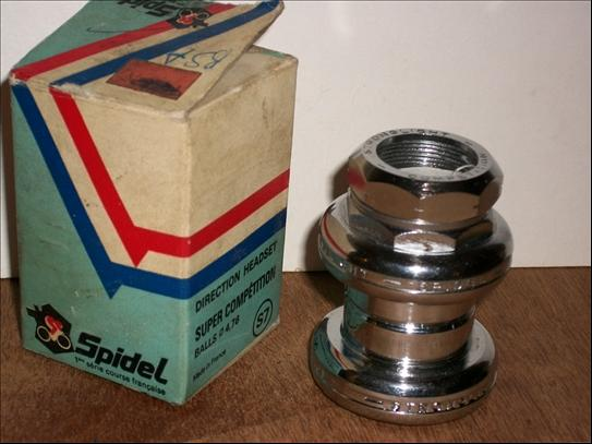

Da fällt mir doch etwas ein: beim Einbau des Steuersatzes saß der Konusring etwas locker.
Das heißt doch, dass der Gabelschaft mit Klemmmaß 22,0mm auch einen um 0,4mm geringeren Außendurchmesser hat.
Demnach habe ich 2 Möglichkeiten:
  • Kontermutter für 25,0mm (Quelle?)
  • Gabel mit 25,4mm (ich nehme mal an, dass die problemlos durch das Steuerrohr paßt)
Ist es ungut, wenn eine Gabel mit 25,0mm einen Steuersatz passiert, der für 25,4mm ausgelegt ist?
Das sind vielleicht blöde Fragen, aber so der Technikheld bin ich leider auch nicht.
Mach doch mal ein Bild, dann sieht man welcher Stronglight Steuersatz es ist und wieviel Platz da ist….
Nicht mehr nötig, danke. Ich habe bei meinen Ebay-Käufen recherchiert und festgestellt, dass ich unachtsam war. Der gekaufte und verbaute Stronglight Steuersatz hat 25,4mm als Maß.
Bin jetzt an einem mit den richtigen Maßen dran ...
Ich schrieb ja, dass die Gewinde von Gabelschaft und Kontermutter nicht ausgelutscht sind!
Dann gab es auch die Stronglight Steuersätze mit Walzenlager in ISO-Version und mit frz. Maß?
Und heißt das, dass die Wandstärke des Gabelschaftes gleich ist, dass bei frz. Maß also nicht nur das Klemmmaß, sondern auch der Außendurchmesser 0,4mm geringer ist?
Und noch ne Frage: Könnte ich theoretisch eine Gabel mit 25,4mm verbauen?
Ja, die Stronglight Steuersätze mit Wälzlagern (A9, Delta, etc.) gab es als ISO-Version und natürlich für französische Gewinde.
Da der Außendurchmesser eines ISO-Gewindes (am Gabelschaftrohr) 25.4 mm und der eines französischen Gewindes 25,0 mm beträgt, besteht in der Tat eine Differenz von 0.4 mm.

Meinst Du mit "Konusring" den Gabelkonus?
Die gibt es mit unterschiedlichen Innendurchmessern (z.B. 26.4 mm, 26.5 mm, 27.0 mm).
Miss doch bitte zunächst nach, welchen Außendurchmesser das Gabelschaftgewinde hat?
(25.0 oder 25.4 mm)
So, während ich dies mühsam schrieb, hat sich Dein Problem offenbar gelöst. :rolleyes:
