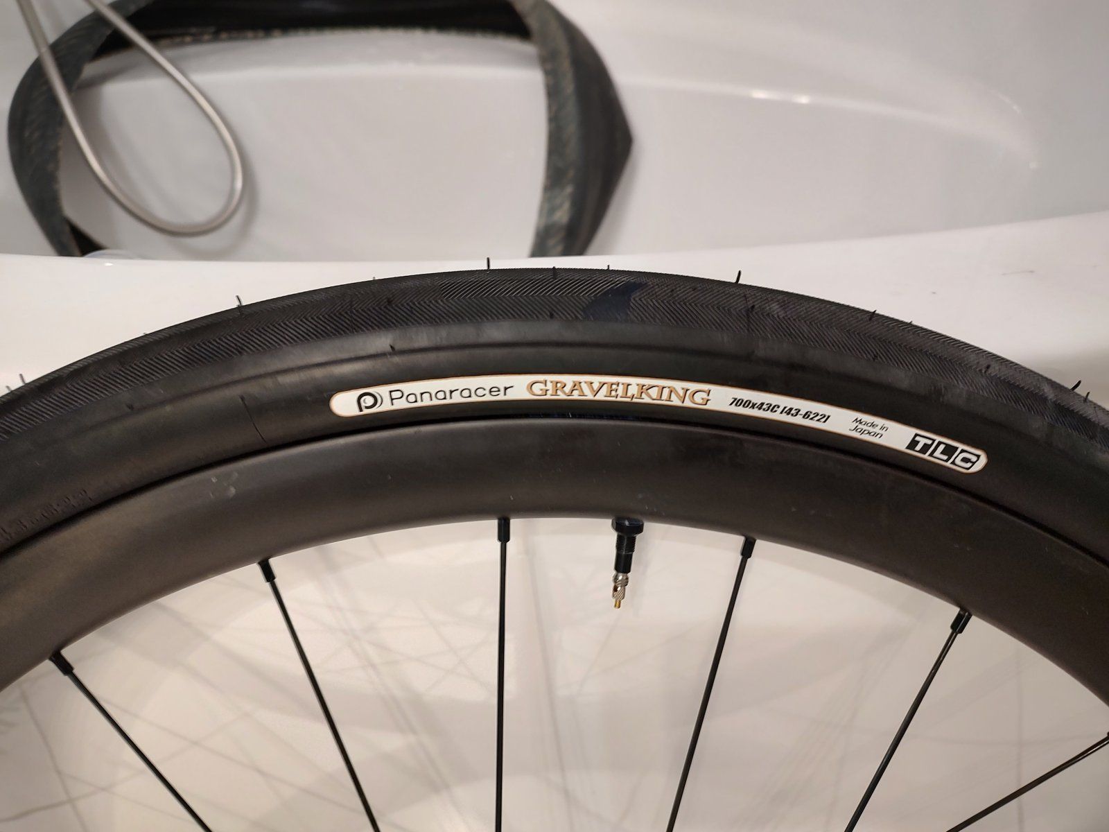

Heute Sommerreifenwechsel. Reinigung inkl neues Felgenband und 43er GKs in unter einer Stunde, flutscht immer besser. Ach, ist ja der hassfaden.
Cool Story, Bro :daumen:. Die Technologie wird auch für Dullis wie mich immer zugänglicher, der Werkstattprofi legt sicher noch ne Schippe drauf.
Klar, würde ich mich für Schlauch entscheiden, wär der initiale Wechsel im Zweifel flotter, da Reinigung, Milch- und Felgenbandwechsel entfallen würden. Ich nehm' die Stunde mehr aber gern in Kauf, Netto hab ich durch den zusätzlichen Pannenschutz ja immer noch Zeit gespart.
Neues Felgenband macht bei TL-Setup-Wechsel meist Sinn, da das Klebeband häufig durch die Milch unterspült wird und auf Dauer, bspw. am Ventil, droht, nicht mehr richtig abzudichten.

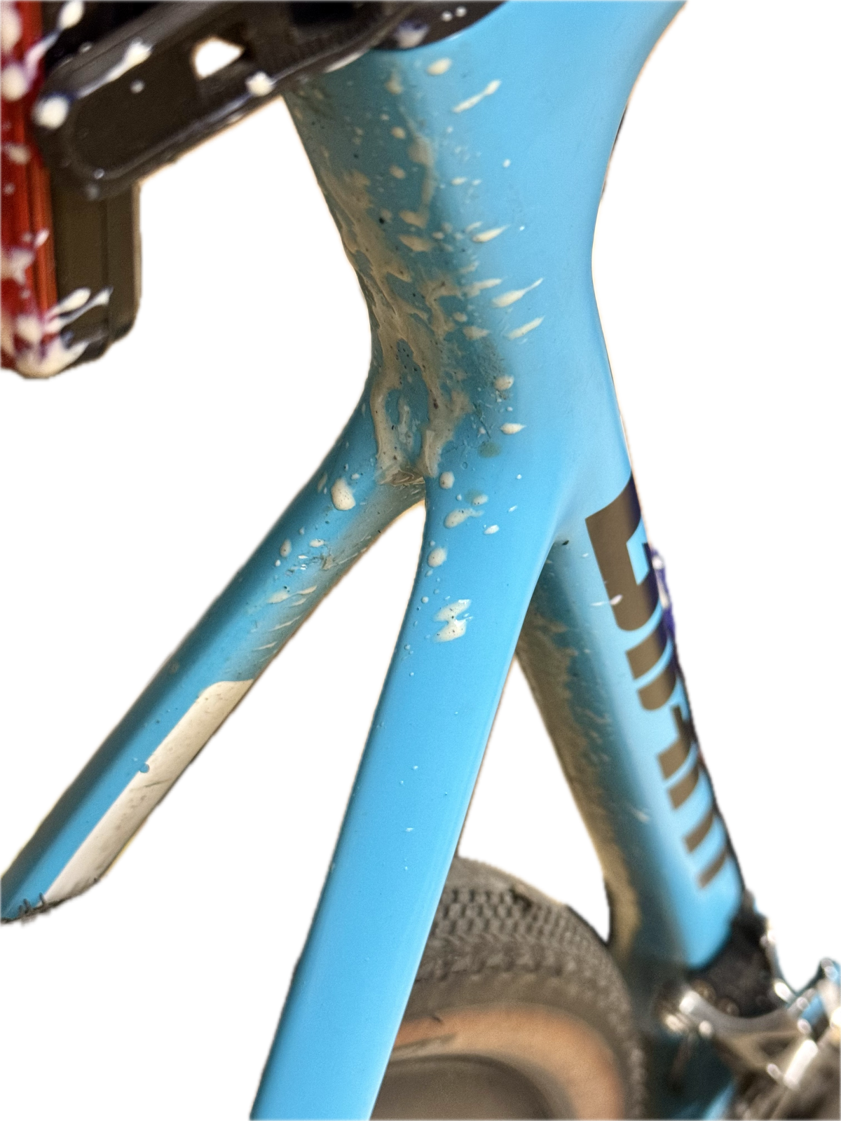

So, Durchstich Nummer 4 am Hinterrad.
Diesmal wollte es nicht abdichten.
Immer wieder wurde es nach einigen Metern undicht.
Die Salami´s habe ich nicht mit und ich fürchte, auch wenn es gerade dicht ist, dass nur noch wenig Milch im Reifen ist und es auf der Heimfahrt nicht dicht bleiben wird.
Ich bin gespannt...
Das Bild ist nicht jugendfrei.

Lag da Stroh oder warum ist der Hintergrund ausgeblendet?
Ich bin gespannt...
Der Druck hielt gestern über den gesamten Arbeitstag.
Allerdings wurde das Loch nach vielleicht 1km wieder undicht.
Ich pumpte noch ein paar mal nach aber es hielt nicht mehr.
Habe dann ein Carsharing Auto genommen was da gerade stand und fuhr nach Hause.
Hatte keine Lust und auch keine Zeit da mit einem Schlauch rumzusauen.
