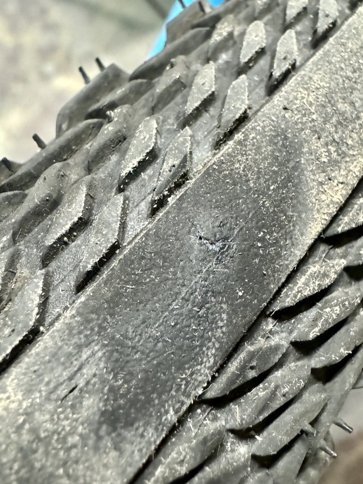

Dafür habe ich vorne 2 Löcher, allerdings dichten diese ab, bzw. verlieren nur wenig Luft.
So, puncture Nr. 7 & 8.
Einer (vorne) suppt nur, der andere Durchstich hat wieder mich und das Rad eingesaut.
Konnte dennoch die restlichen 4km nach Hause fahren.
Zu Hause Milch eingefüllt, aufgepumpt und nach unten gedreht.
Mal schauen ob es hält.
Herrlich…
Vorne jetzt
Hinten

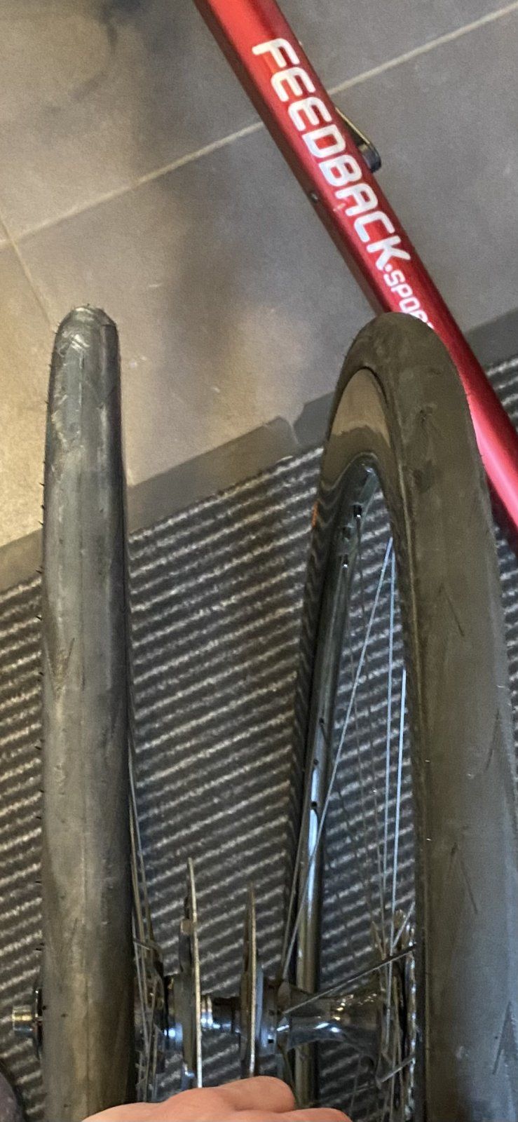

Ich habe meinem Bock heute auch mal einen neuen Reifen gegönnt.
Montage wieder ohne Werkzeug und völlig problemlos.
Was aber schon optisch auffällt, hat der Messschieber bestätigt. Der ca. zwei Jahre alte Reifen (Schwalbe pro one TLE)vorne scheint sich im Laufe der Zeit deutlich gedehnt zu haben. Auf der gleichen Felge ist der alte Reifen fast 2mm breiter als der neue.
