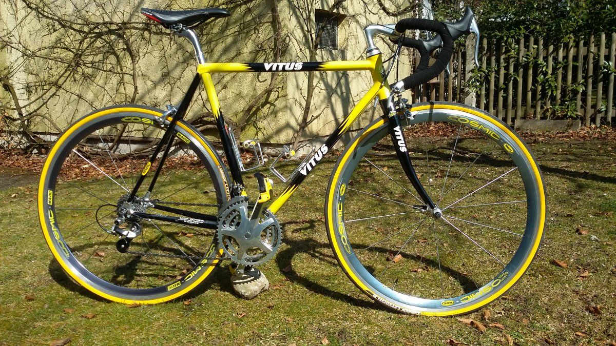

Vitus 787 mit Campa Mischung für die Dame
