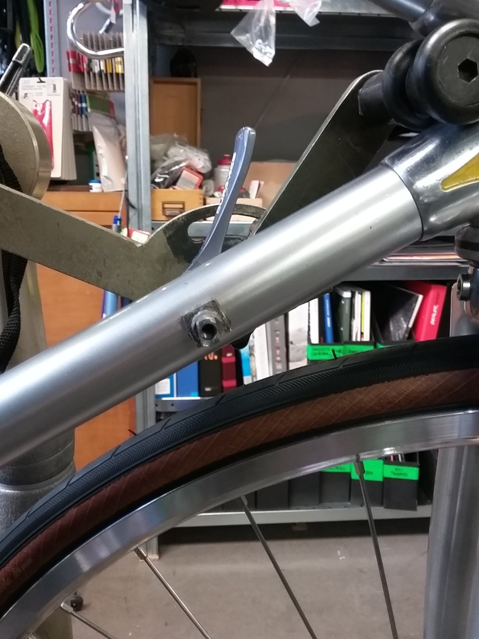

Vitus Crosser. Am hinteren "Bremssteg" ist diese Aussparung auf der "Innenseite" zu finden. Wozu ist die da, was soll da rein? Das untere Loch der "8" ist durchgängig und nach außen offen (für Bremszuggegenhalter?).. Der Rahmen ist die spätere Auführung mit Madenschrauben-Sattelstützenklemmung.

Der Gegenhalter ist doch hinten auf dem Monosteg. Wozu die "8" genau gut sein soll, kann ich nicht sagen, es geht j anur das untere Loch durch, bei dem anderen ist nur eine Ansenkung auf der anderen Seite.
Bei meinem Crosser war da das Schutzblech befestigt. Den Rahmen gabs ja auch als "Cyclo", vllt. hat das damit zu tun.

danke. "schutzblechbefestigung" würde zu nem klötzchen hinterm tretlager mit zwei gewindebohrungen passen. wie oben am bremssteg aber ein schutzblech befestigt werden soll, ist mir ein rätsel. aber egal.

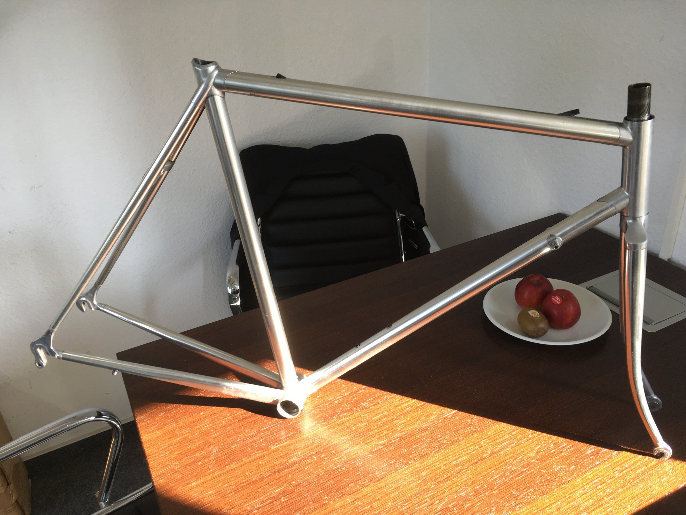

Nur Vitus oder dürfen auch andere gemuffte Blechbüchsen? Hier ein späteres ALTEC Duralinox aus Villeurbanne - im Vergleich zum Vitus 979 ist m.A.n. eleganter durch die "gezahnten" Übergänge und die besonders schöne Sattelrohrmuffe. Auch bei der Sattelstütze geht das ALTEC einen eigenen Weg - hier kommt eine selbstklemmende Stronglight in 25.0 zur Anwedung
