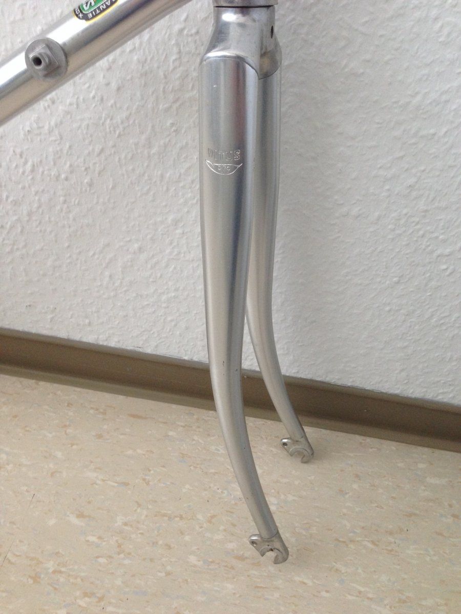

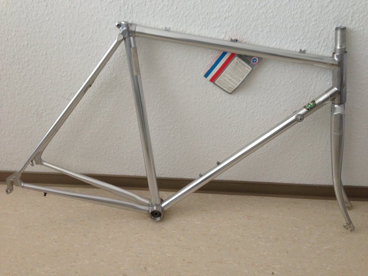

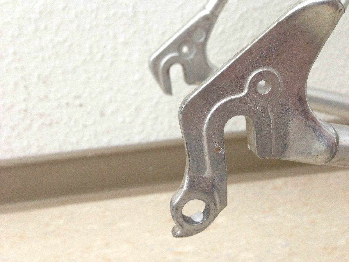

Irgendwie blicke ich bei Vitus nicht durch. Hier ein Vitus 979 Duralinox (grüner Aufkleber)
es geht um die Baujahrbestimmung.

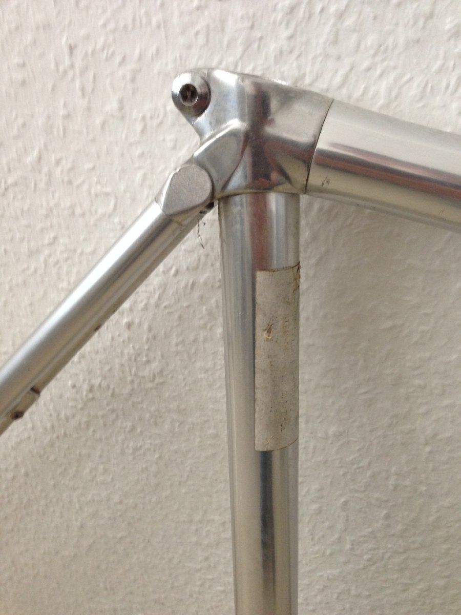

Zugführung auf dem Oberrohr, Sattelklemmung mit Bolzen, Gabel mit Aluschaft.
Kann mir jemand ein ca. Baujahr nennen?

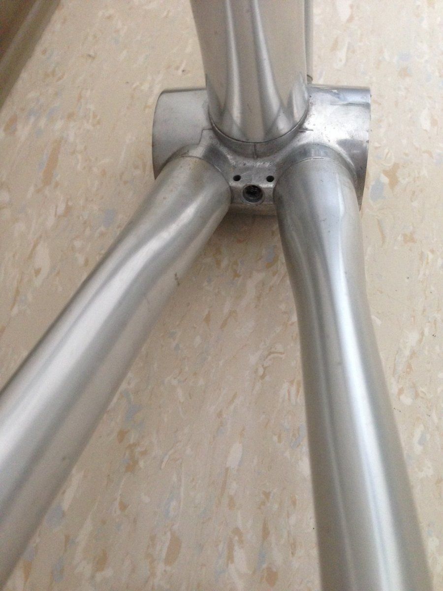

ebenso frage ich mich für was das Gewinde hinten in der Tretlagermuffe ist?
auch an der Gabel, für Schutzbleche?
in den Ausfaller sind auch Löcher, für was?
vielen Dank vorab
achja, der Rahmen hat noch kein Meter Straße gesehen
zum Glück mit Garantiekarte...... wenn mal was ist ;-)
Bei einem meiner Viten steckte im Gewinde hinter dem Tretlager noch eine Schraube, die sehr nach Schutzblech aussah.
Datierung ist generell schwierig, es gibt frühe mit Standardstützenklemmung und späte mit Madenschraube - genauer habe ich es nicht.
Bremszugführung auf oder im Oberrohr hat wohl der (Groß-)Kunde bestellt.

mal die bremschenkellänge messen..
Das ist ein älterer, ab 1979 bis ca. Mitte 80er. Genaueres zum Wexel auf Madenklemmung kann man mit Analyse von Katalogen (Peugeot, Motobécane) herausfinden.
Die Gabel kann eine Audax-Variante sein. Wenn am Rahmen Schutzbleche ransollen, muss eine Art Distanzschraube hinten ins Tretlagergehäuse geschraubt werden, die das Schutzblech an der Stelle positioniert.
danke für die Infos,
hab ihn gestern mal genau angeschaut und vom Schmutz befreit...... ist schon schön das Teil. paar Lagerspuren und paar kleine Kratzer, sonst nichts. Wirklich noch keine Straße gesehen. Gewicht Rahmen um die 1300, Gabel 400

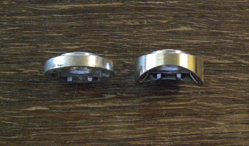

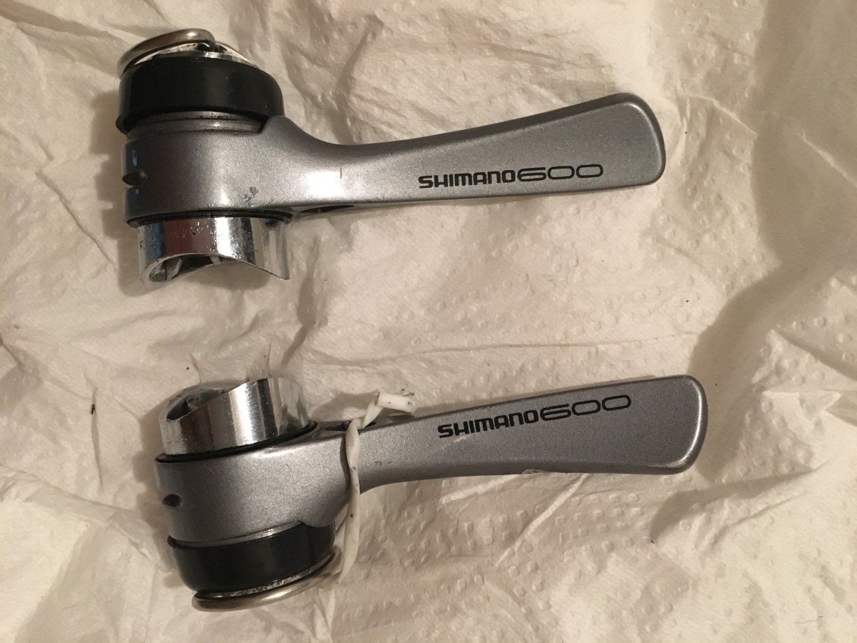

Welche Schalthebel passen auf die Anlötsockel. Ist eine indizierte Schaltung möglich? Diese Plastedinger in Chrom von Shimana passen schonmal nicht auf die Sockel.

Für diese Sockel gibt es extra Chromringe von Shimano. Suntour hatte ganz schmale Rahmenausgleichsstücke, die da auch passen. Sonst passen alle nicht indexierten Hebel, die auf Sockel mit Campa-Norm passen.
Und wie ich kürzlich erst erfahren konnte, passen sogar die gerasterten Mavichebel aus der ZAP-Zeit (zu neu). Die werden einfach drübergestülpt.
Eben, Es gibt auch flache. Die musste nur suchen.
cimg3884-jpg.52821
Man kann auch die gebogenen abfeilen, bis sie flach sind. Ist nicht ganz so elegant, funzt aber.
