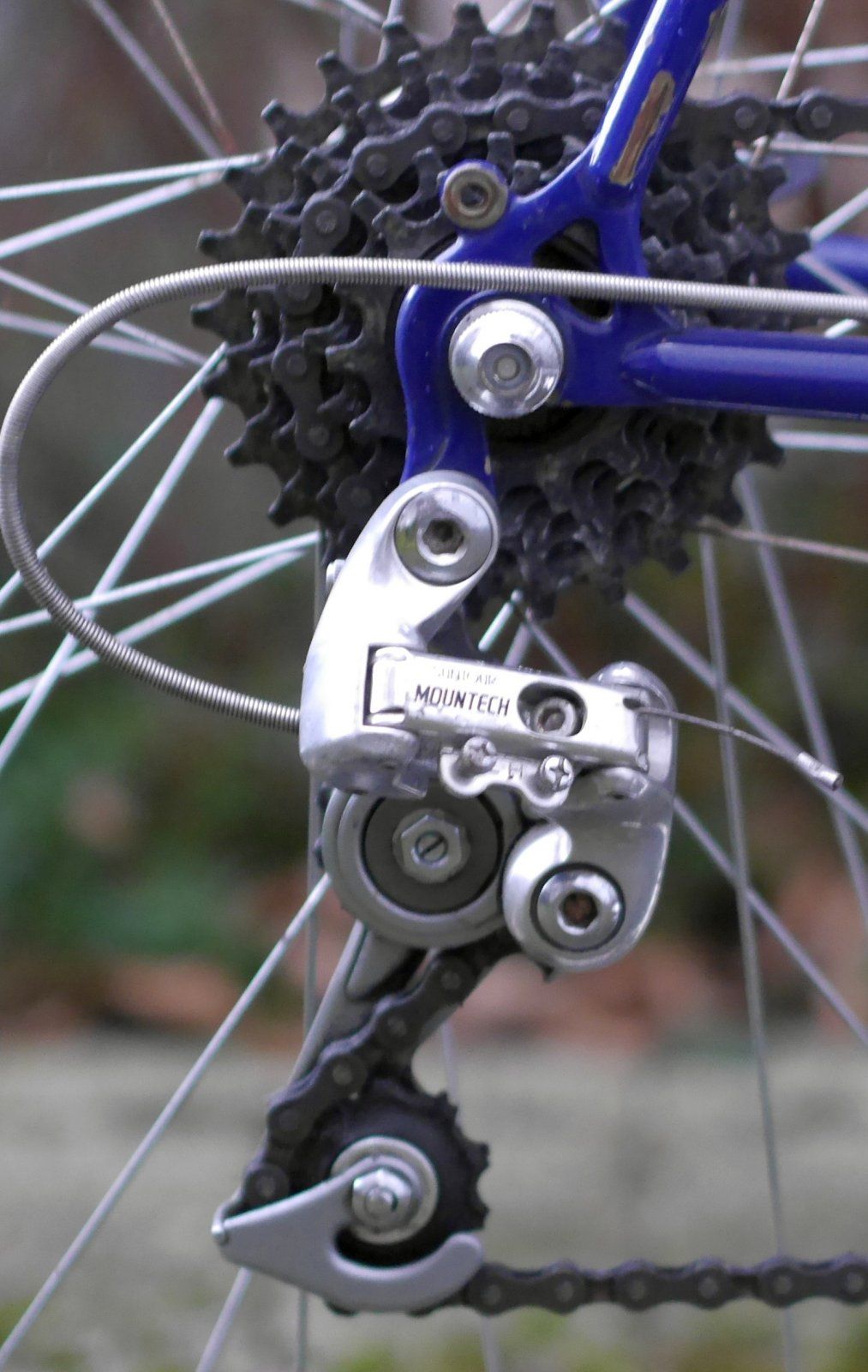

Suntour Mountech Schaltwerk und Le Tech Umwerfer. Verbaue ich gerade an meiner silbernen Gazelle zusammen mit einer dreifach Kurbel von Sugino.

Technisch Interessantes Schaltwerk, drittes Gelenk mit Lagerachse in der oberen Schaltrolle.
Durch den großen Innendurchmesser zieht die obere Schaltrolle ohne Ende Dreck an, bis zum Stillstand.
Unterwegs auch sehr schlecht zu reinigen ;)

Da ich damit nicht durchs Gelände fahren, hält sich der Dreck hoffentlich in Grenzen. Das Gazelle ist eine Randonneuse für Brevet auf Asphalt.
Ich wollte Dir das nicht ausreden ;)
Bin ja für ausgefallene Teile, ein XT Schaltwerk kann sich ja jeder dran schrauben ?
Man kann riesige Übersetzungen mit dem Teil fahren, und solange es sauber ist schaltet es auch fantastisch.
Ersatz für die obere Schaltrolle gibt es natürlich nicht, also immer sauber halten.

Das war auch meine Intention als mir das Schaltwerk und der Umwerfer von @Bonanzero angeboten wurde. Ich wollte etwas ungewöhnliches haben. Das es die Schaltrolle nicht gibt, habe ich mir schon gedacht. Aber meine Breveträder werden eh öfters gewartet. Bei Langstrecken möchte man unterwegs keine Überraschungen erleben. Hatte das Schaltwerk noch nie vorher gesehen.

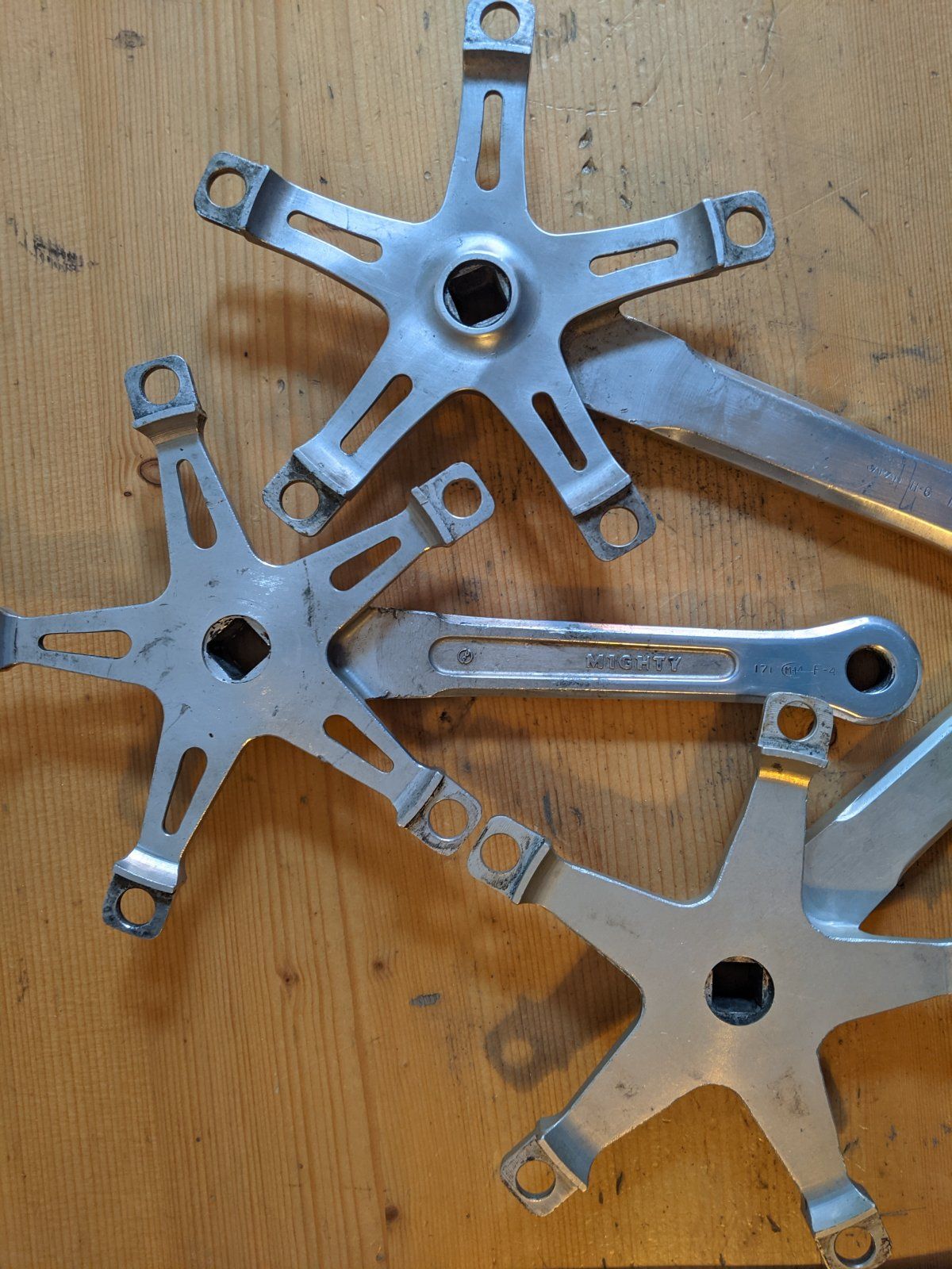

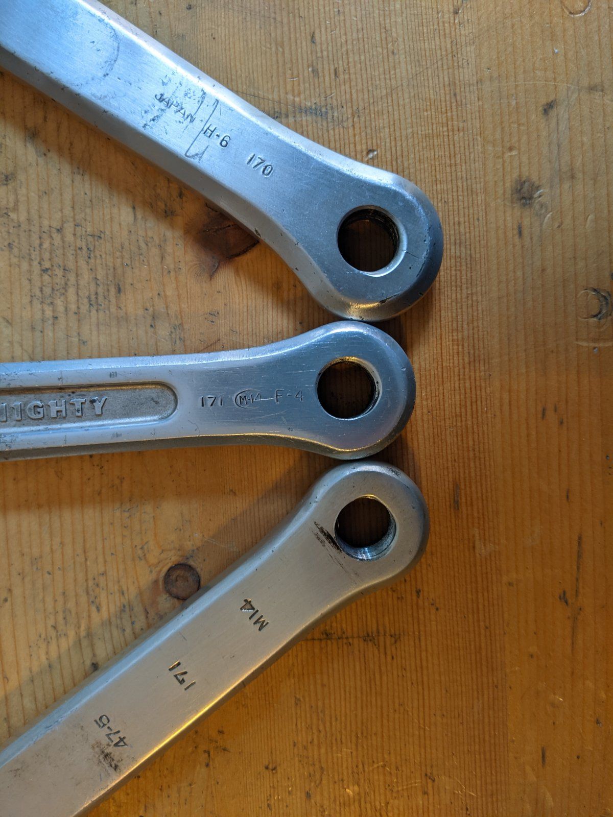

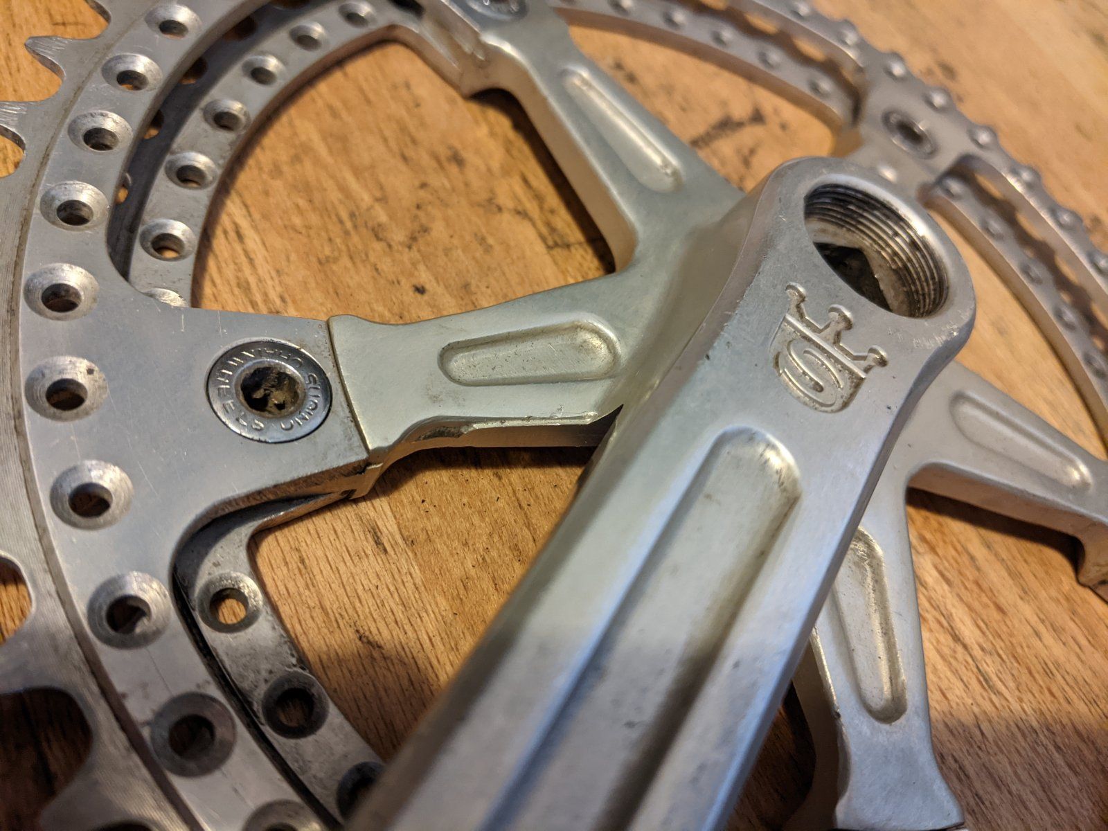

Bei der alte Mighty war der Stern noch nicht so fett und hatten noch diese campatypischen Taillen. Soweit ich informiert bin, gab es eine ganz frühe Mighty Kurbel ohne die offenen Fräsungen am Stern.
Darauf folgte eine mit offenen Fräsungen am Stern und zusätzlichen Fräsungen an den Innenarmen. Die hatte auch noch die "Taillen".
Dann kam erst die Super Mighty mit dem fetteren Stern und ohne die Fräsungen an den Innenarmen (da stand dann außen auch Super Mighty drauf).
Es gab hier scheinbar graduelle fertigungstechnische Unterschiede. Die erste Version ist noch ziemlich grobschlächtig und nicht richtig entratet, außerdem ist sie schwerer und hat trotzdem weniger Fleisch um die Pedalgewinde.
Das darauffolgende Modell ist schon auffällig feiner ausgearbeitet, war aber vermutlich mit dem filigranen ausgefrästen Stern nicht so steif. Die Super Mighty war dann etwa genauso schwer aber stabiler gebaut. Ich habe alle drei Modelle hier liegen, ob es noch irgendwelche "Zwischenstadien" gab weiß ich aber nicht mit Sicherheit.
Anhang anzeigen 987276Anhang anzeigen 987279
