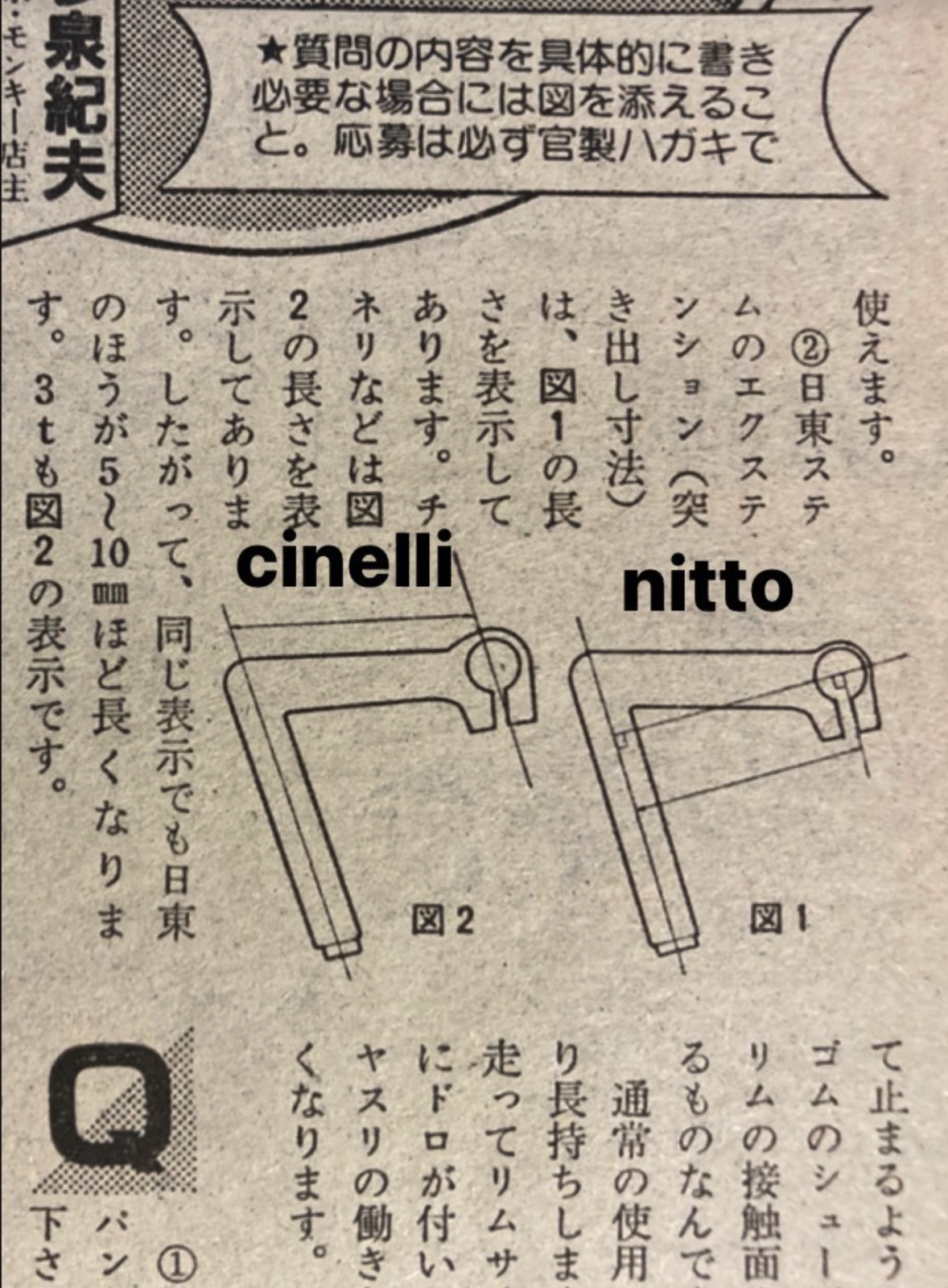

Ich dachte immer, Vorbauten werden überall gleich gemessen. Pustefix.
Die Abweichungen sind nicht extrem aber doch da.
Hatten wir das nicht kürzlich gerade?
Selbst Nitto misst intern nicht alles gleich. Pearl/NP/NP II so wie im Bild oben rechts, Dynamic/NTC (und so ganz kurze Pearls, 60 - 70 mm) wie den Cinelli. Hier ist noch eine Erläuterung:
http://nitto-tokyo.sakura.ne.jp/stem-measurement.pdf
Hier zu finden, auf der Nitto-Homepage unter STEMS und dann oben auf den Link zu STEM MEASUREMENT klicken:
http://nitto-tokyo.sakura.ne.jp/stem-E.html
Edit: die Unterschiede sind durchaus da, einen Nitto Pearl kann man dadurch oftmals eine Nummer kleiner wählen. Einen 100 mm Pearl gemessen wie den Cinelli - "von oben" - ergibt eine Länge von ca. 108 mm.
