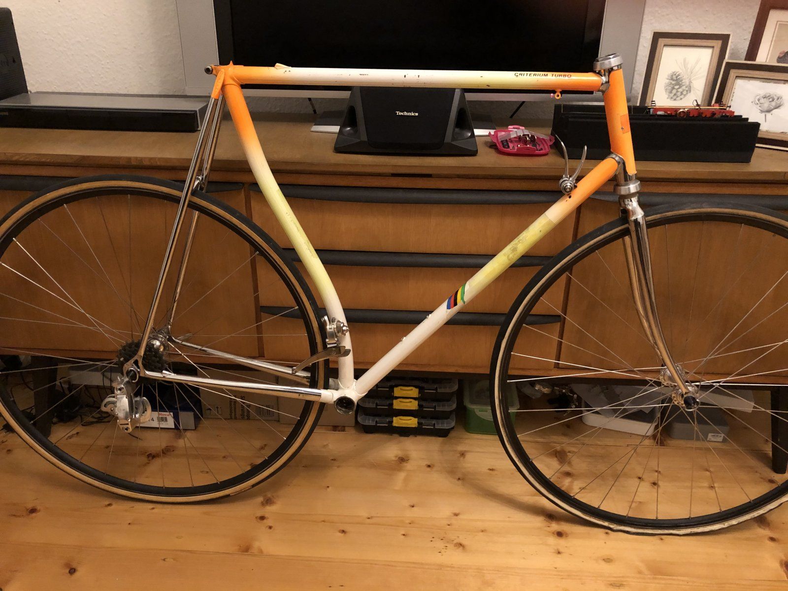

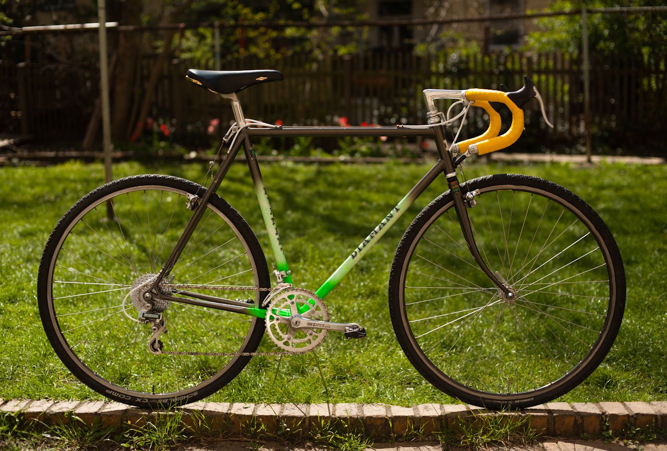

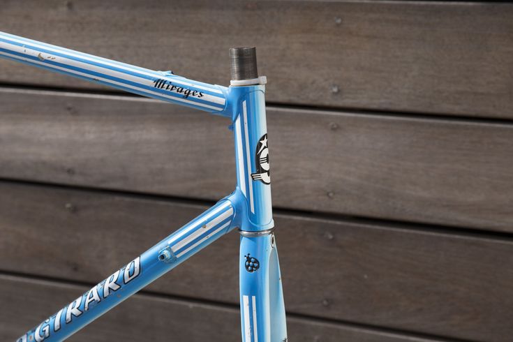

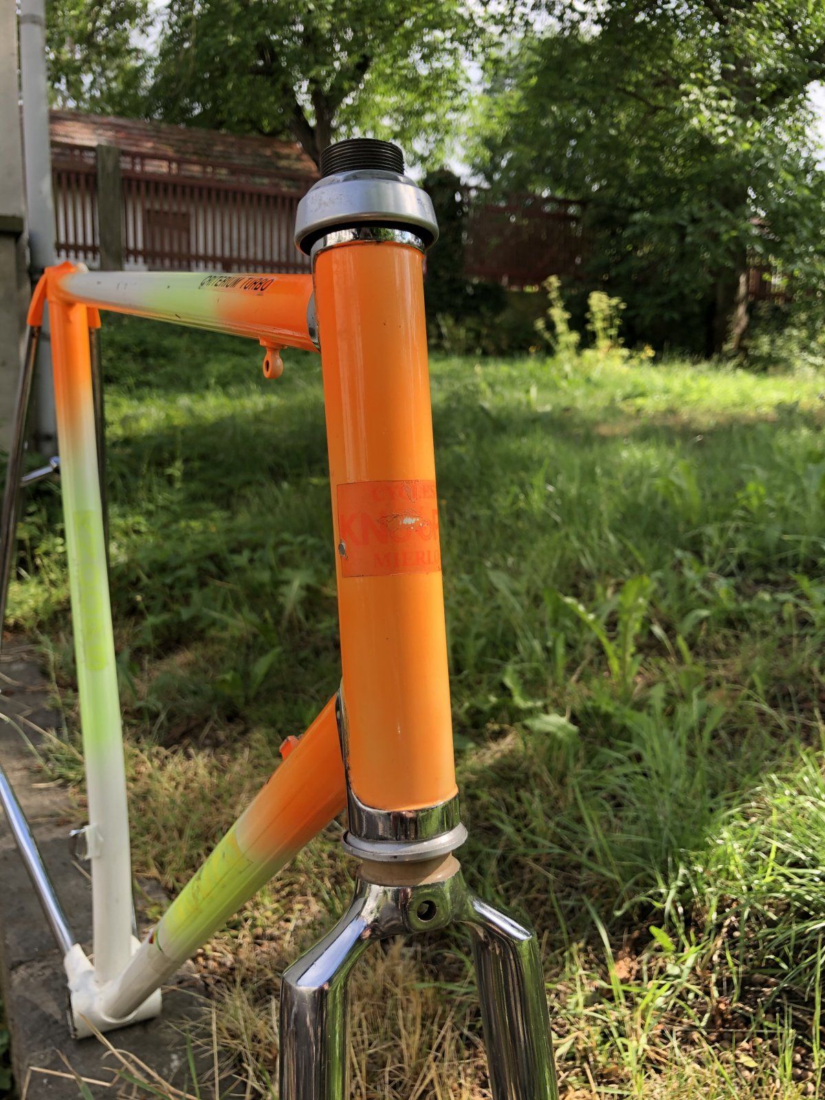

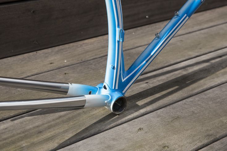

Also Neulack ist wird es wohl werden. Ich darf dann sogar eine relativ aufwändige Lackierung nehmen. Und da mir das Mino Denti Mirages so gut gefällt, wird es sowas werden :)
Eines der coolsten Lackschemas die ich kenne!
Auf der Historica in Leipzig habe ich mal eines in grün/weiß gesehen und da ich noch kein grünes Rad besessen habe.... :)
Aaaaber: Kommt Zeit, kommt Lack
Knackig kurz

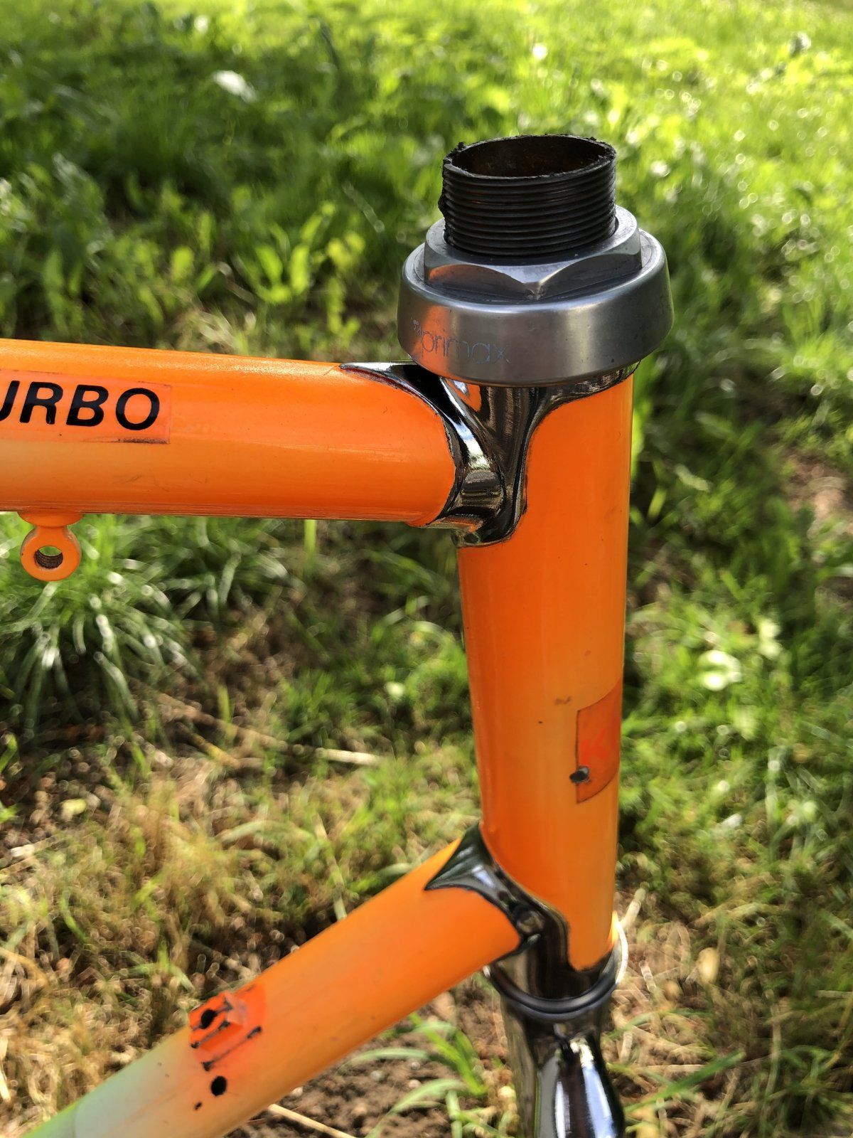

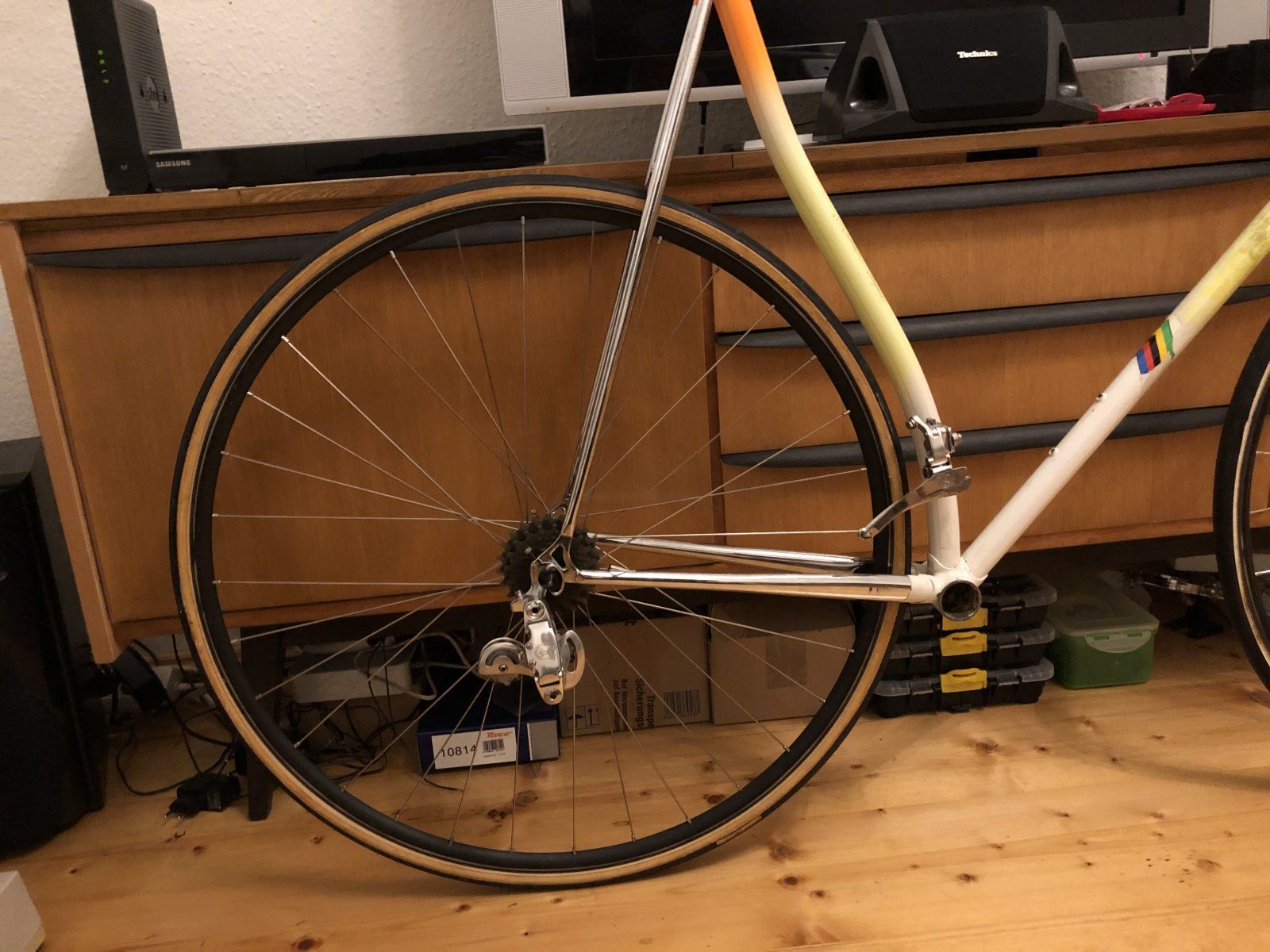

Der Radstand ist nochmal 5mm kürzer als bei meiner AA Super.
Interessant ist auch, dass der Rahmen fast quadratisch ist. RH ist 61m-o und das Or ist 60 m-m. Damit hat das Diamant ein längeres OR als meine Gazelle und das Catalano, obwohl beide Rahmen größer sind

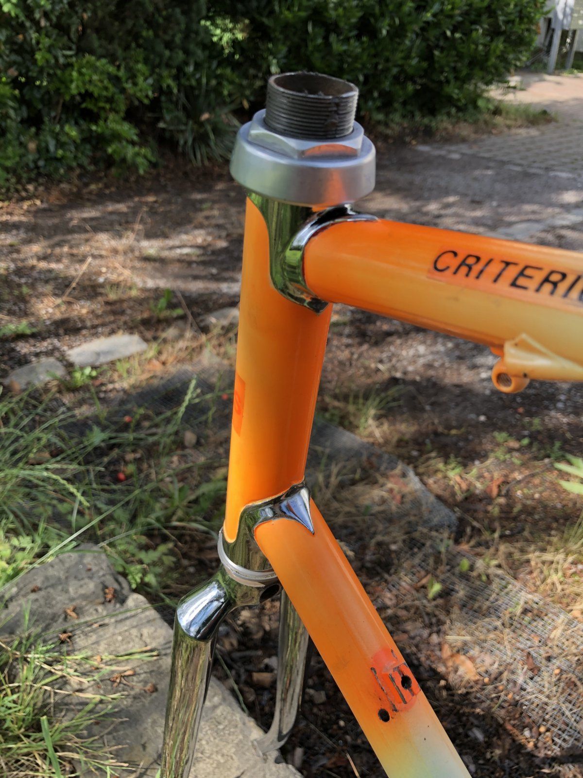

Wie lange hast du womit gewienert? Bringt es was mit Autosol ne Stunde zu verbringen ggü 10min?
Feine Stahlwolle. Mit Paste bin ich da noch nicht drüber. Also 4h hat das jetzt bestimmt gedauert. Gestern 2 für den Hinterbau und die Gabel plus Muffen angefangen und heute nochmal 2h für die SR Muffen, weil da Klarlack drauf war

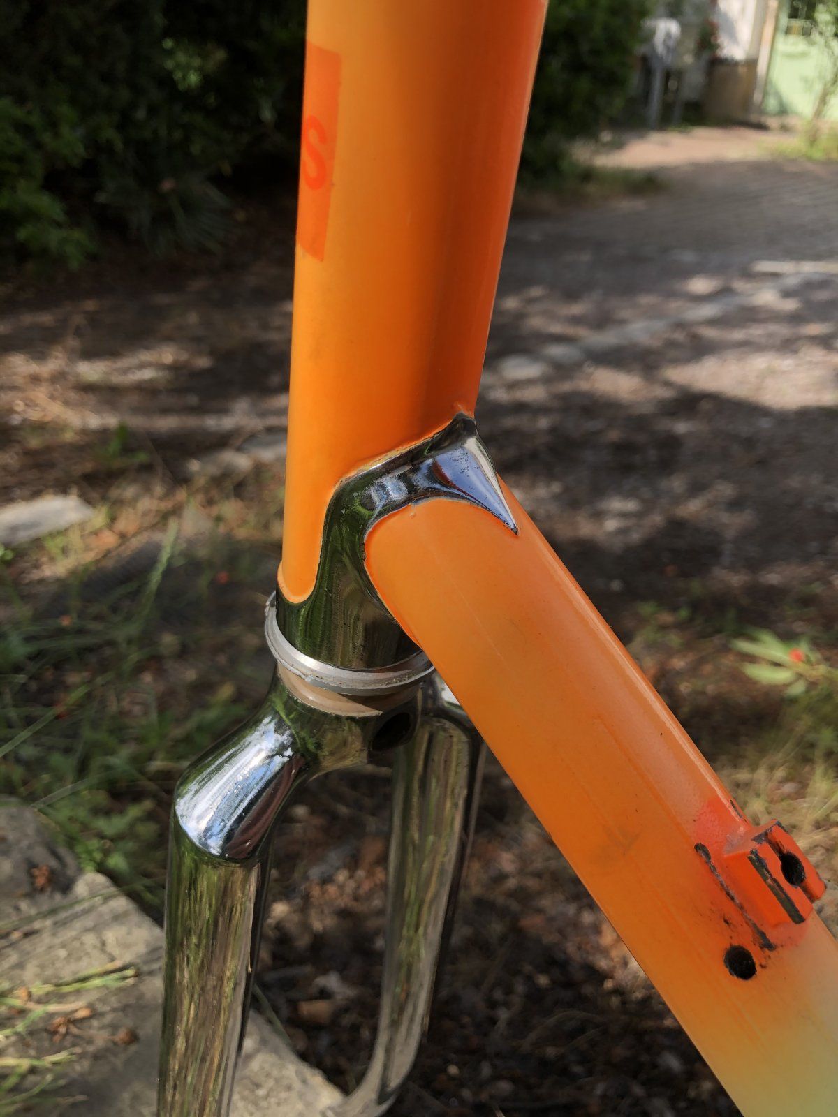

Mit Deinem Rahmen stimmen auf alle Fälle die senkrechten Shimano-Ausfallenden und der Microfusions-Bremssteg überein. Ist bei Dir ein Tretlagergehäuse von Cinelli verbaut? Deine Gabel könnte ja durchaus so eine sein, wie sie am Straßenrennrad „Columbus SL Micro“ auf dem 1. oder 3. Bild links zu sehen ist, mit Microfusionsgabelkopf.
welche Stufe? Von ballistol gibt es von 0- 0000
