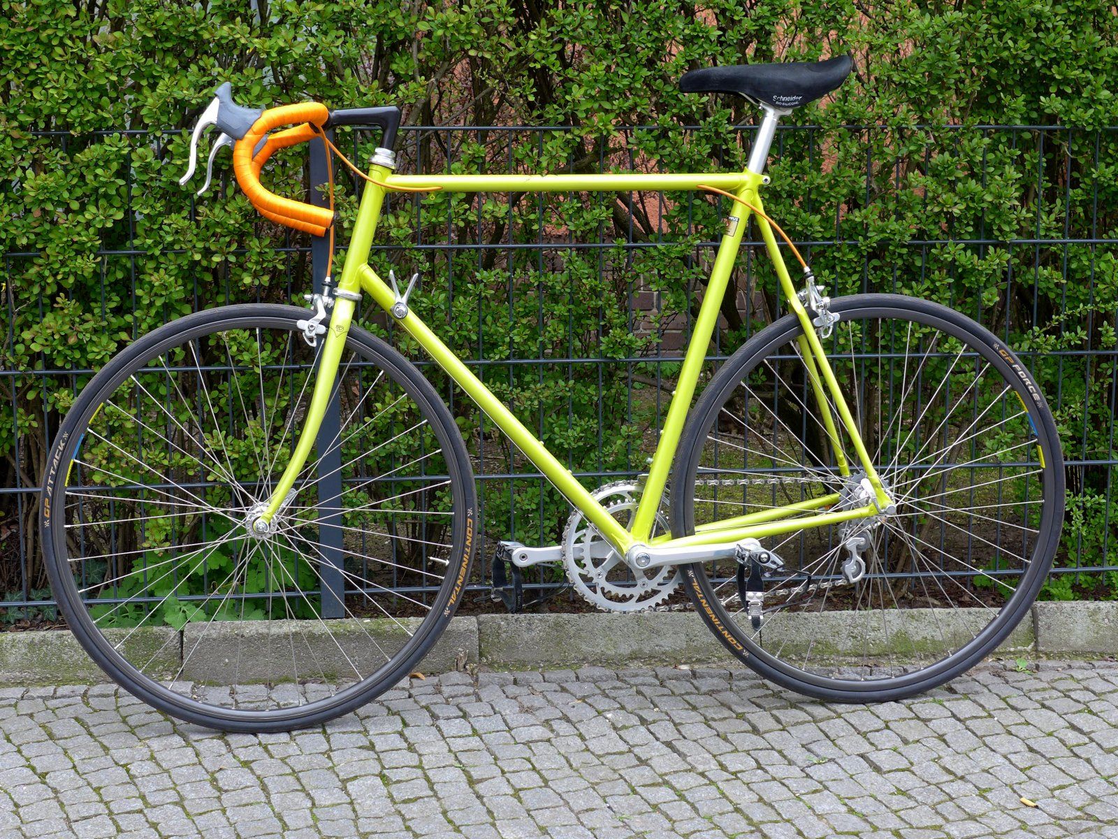

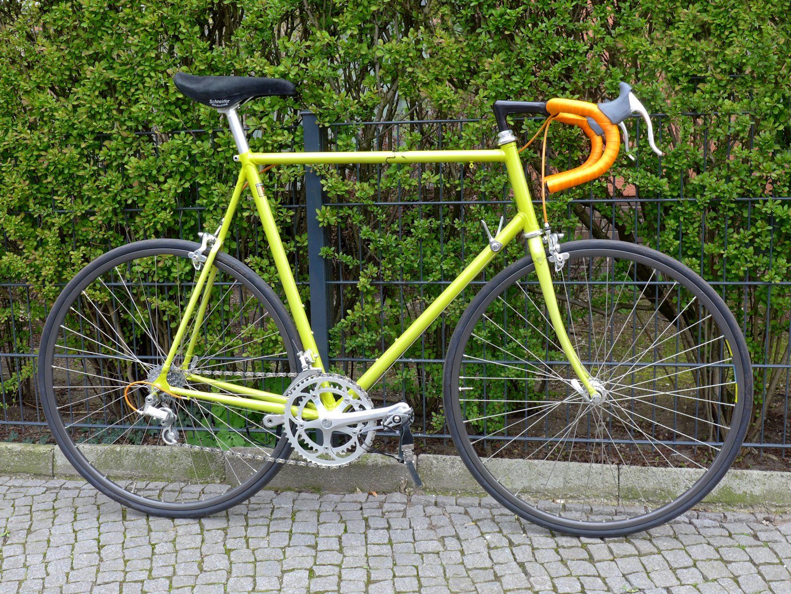

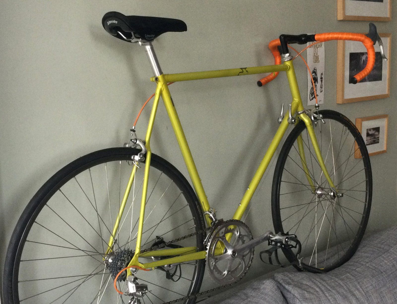

Mein fertiges Diamant mit Frosch habe ich eben in den KDM April eingestellt.
Wer will kann sich dort noch ein paar Bilder mehr ansehen und natürlich auch für den Diamanten stmmen oder für eines der anderen schicken Räder...

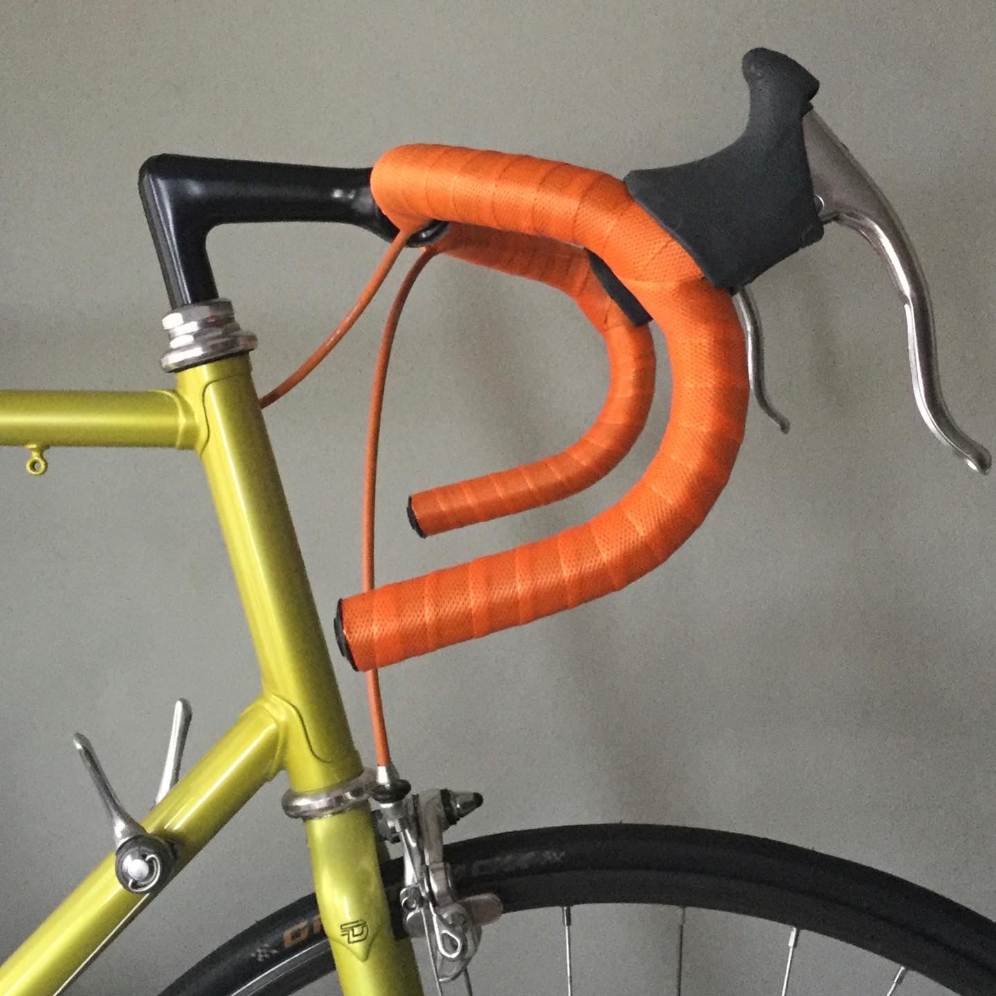

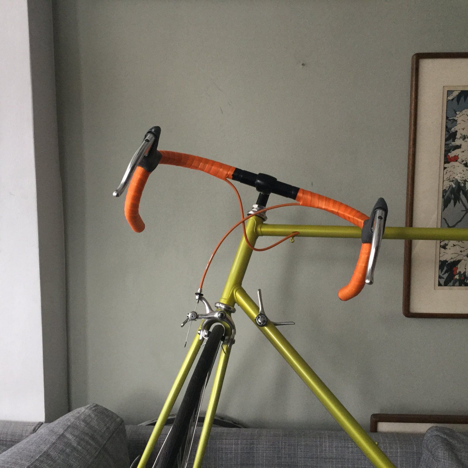

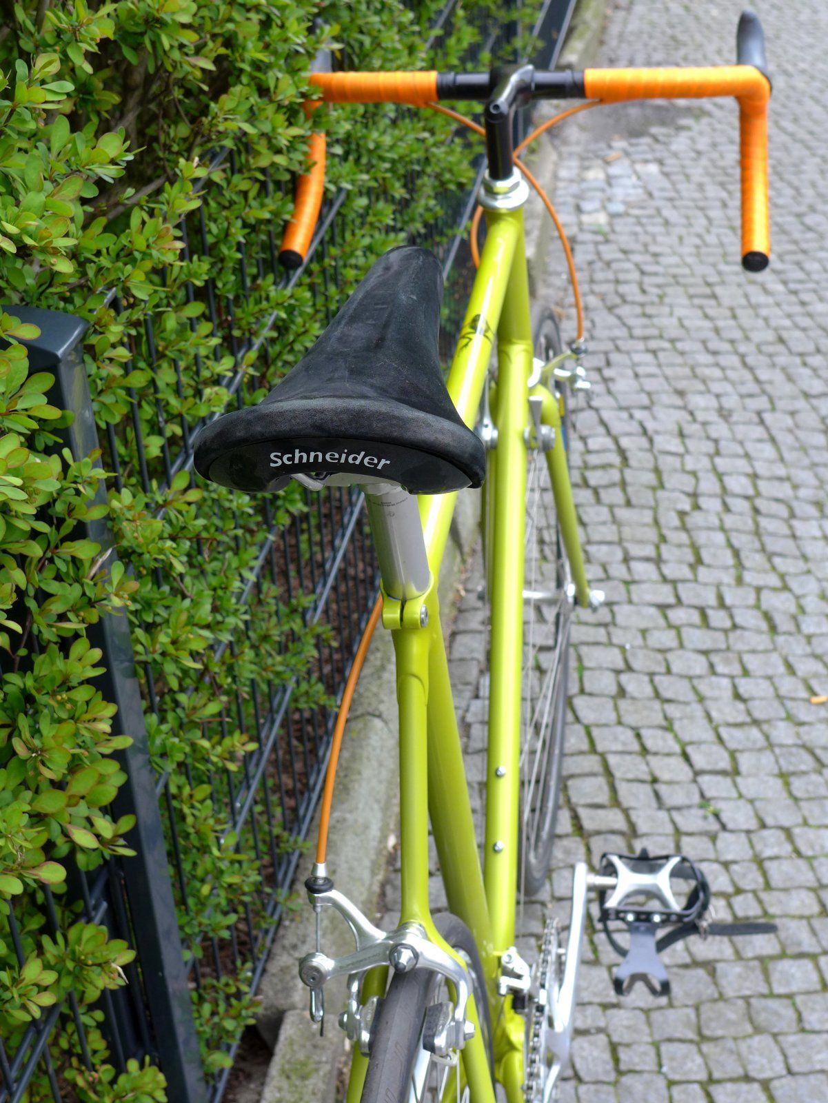

Endlich mal ein Rad mit dem Schneider Sattel. Vielleicht nicht der leichteste und leicht kurios geformt, aber prima Qualität und ich sitze prima drauf.
@sulka ich hatte erst einen Kashimax 5Gold drauf. Japan, wie der Rest und so. Ein Arschtretter.
Darf man das sagen? Egal. Kick Ass.
Der Schneider hier ist pures Vergnügen. Ich hatte den ursprünglich für mein Technobull besorgt. Eingetauscht gegen einen frühen Apricot/Orangefarbenen Nitor Sattel, aber nicht verbaut. Hier war er einfach dran. Ein Freund hatte mir den empfohlen, der fährt seinen seit über 30Jahren.
Ja Kashimax hatte ich auch mal im Versuchslabor ;-) Der Schneider lief mir mal als Bonbon zu und nun fahre ich ihn auf meinem SUV, sehr komfortabel idR in Zivilklamotten.
Den gibt es übrigens immer noch neu zu kaufen. In Echtleder oder Kunstleder.
Ich fahr's nicht oft. Aber Probleme gab's jetzt noch nicht. Das kommt als Frage aber öfter.

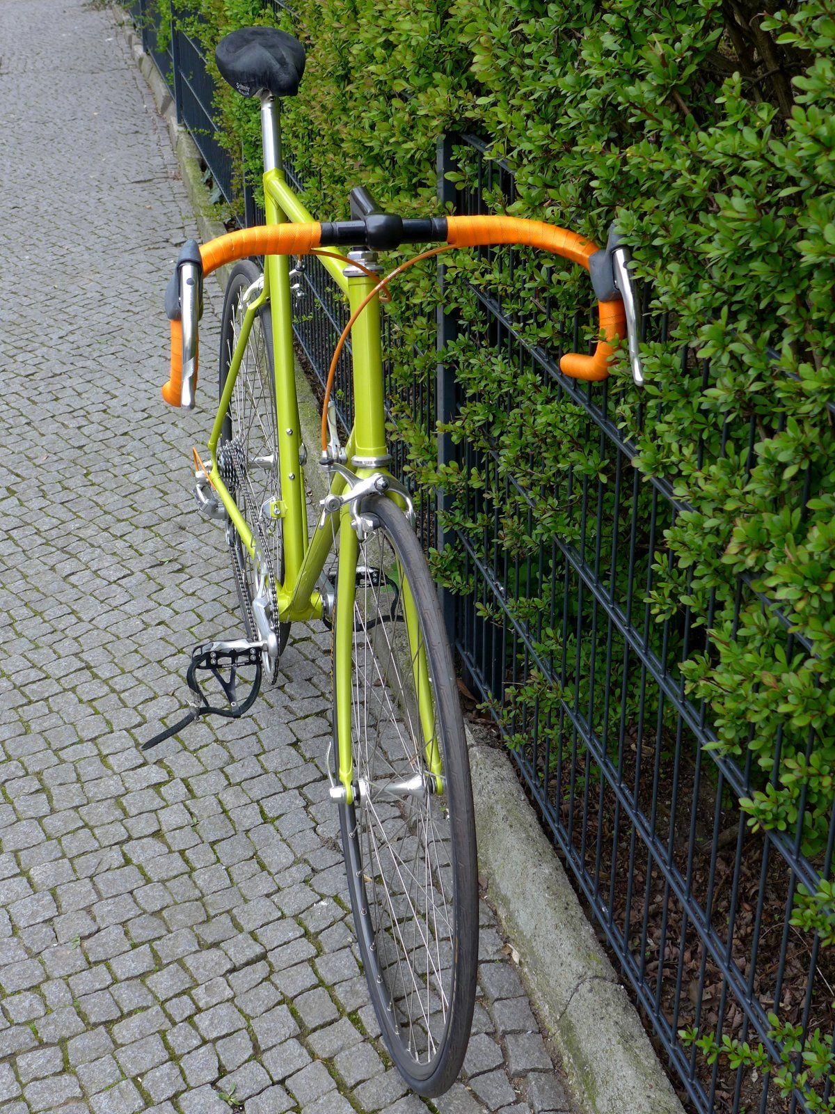

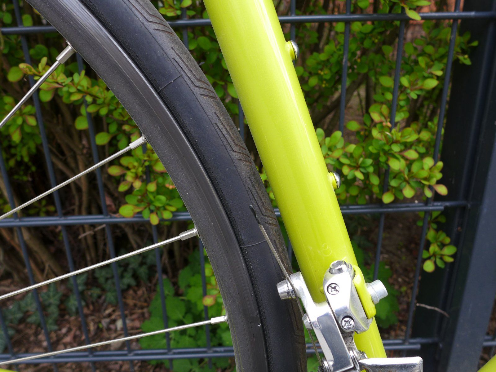

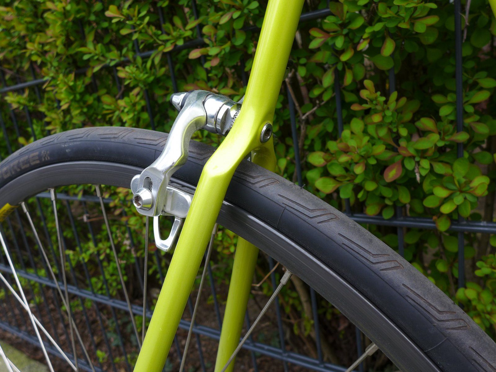

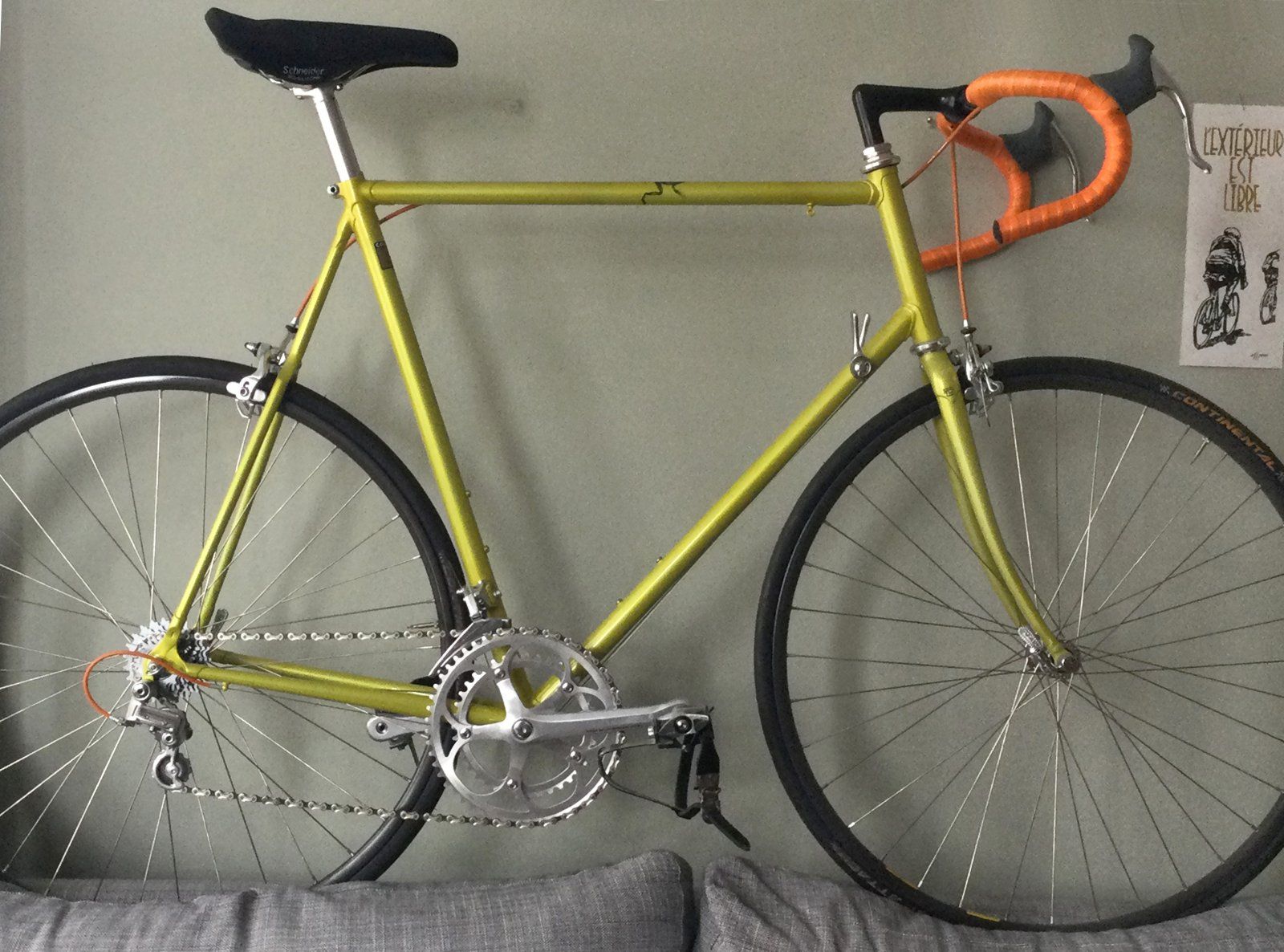

Meine Beobachtung dazu ist, der Rahmen ist schätze 30-35Jahre alt, also hat er schon einiges hinter sich. Es war ein Pro- oder Teamrad, da waren die Leutchens sicher leichter als ich aber die haben dafür anders reingehauen. Und der Rahmen war ja nackig nachdem ich den hab entlacken lassen und das sah einwandfrei aus. Keine Risse oder sonstige Stresszeichen im Hinterbau. So filigran wie von der Seite ist der nämlich gar nicht(2.Bild). Die Muffe oben hilft sicherlich auch, bei Filetbrazed wäre das nochmal anders.

Okay, vom Material her bin ich davon ausgegangen daß das hält. Ich meine eher den Fahreindruck. Ist der Hinterbau steif oder hat er Flex. Ich hab einen Carbonrahmen mit Monostay, der ist hinten bockhart.
Ich seh schon, ich muss das mal genauer beobachten und dokumentieren, einen klein Fahrtbericht schreiben. Das Angenehme mit dem Nützlichen verbinden usw.

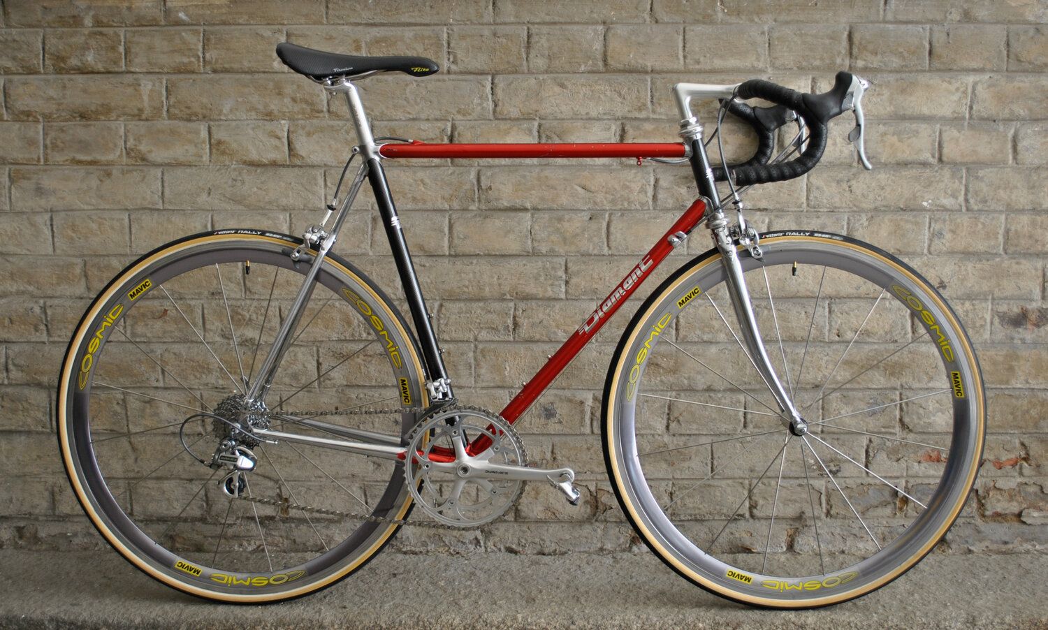

Chices Rad, Eddy Martens / Martelly hat mir dazu geschrieben:
het frame is bij ons gemaakt +- 1998 , in columbus sl buis , is niet originele kleur.
In monostay uitvoering een 150 stuks gemaakt voor Diamant.
Ich glaube, das bekommt man auch ohne Sprachkenntnisse übersetzt, aber in kurz:
ca. 1998 in Columbus SL und es wurden nur 150 Stück mit Monostay gelötet

Dabei hab ich auch mal etwas mehr in mich und das Rad hineingehorcht. Es ist bei RH63c-t nur 58c-c lang. Das sollte man wissen. Im Zusammenspiel mit dem Monostay ergibt sich ein sehr direktes, agiles aber keineswegs nervöses Fahrgefühl. Da haben mich meinen früheren Eindrücke nicht getäuscht. Man hat zwar den Eindruck, dass der Rahmen recht hart ist, nix flext, aber die Mabiter Pöller aus großen Kopfstenpflasterblöcken hat er erstaunlich gelassen abgefedert. Der Schneider Sattel trägt sicherlich mit einen Teil dazu bei.
Ideal für die Stadt, wäre mein Fazit.
Was ich auch festgestellt habe, der Sattel darf noch 5mm runter, ein Kettenglied kann noch rein und der vordere Umwerfer wurde von mir nach dem Innenlagerwechsel nicht nachjustiert und wirft die Kette nach innen ab. Ansonsten bin ich recht zufrieden mit den Ergebnis, nach 6 Jahren sammeln und machen.

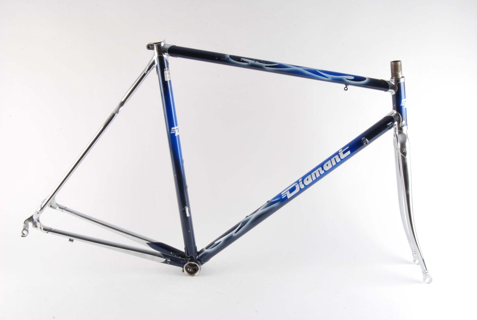

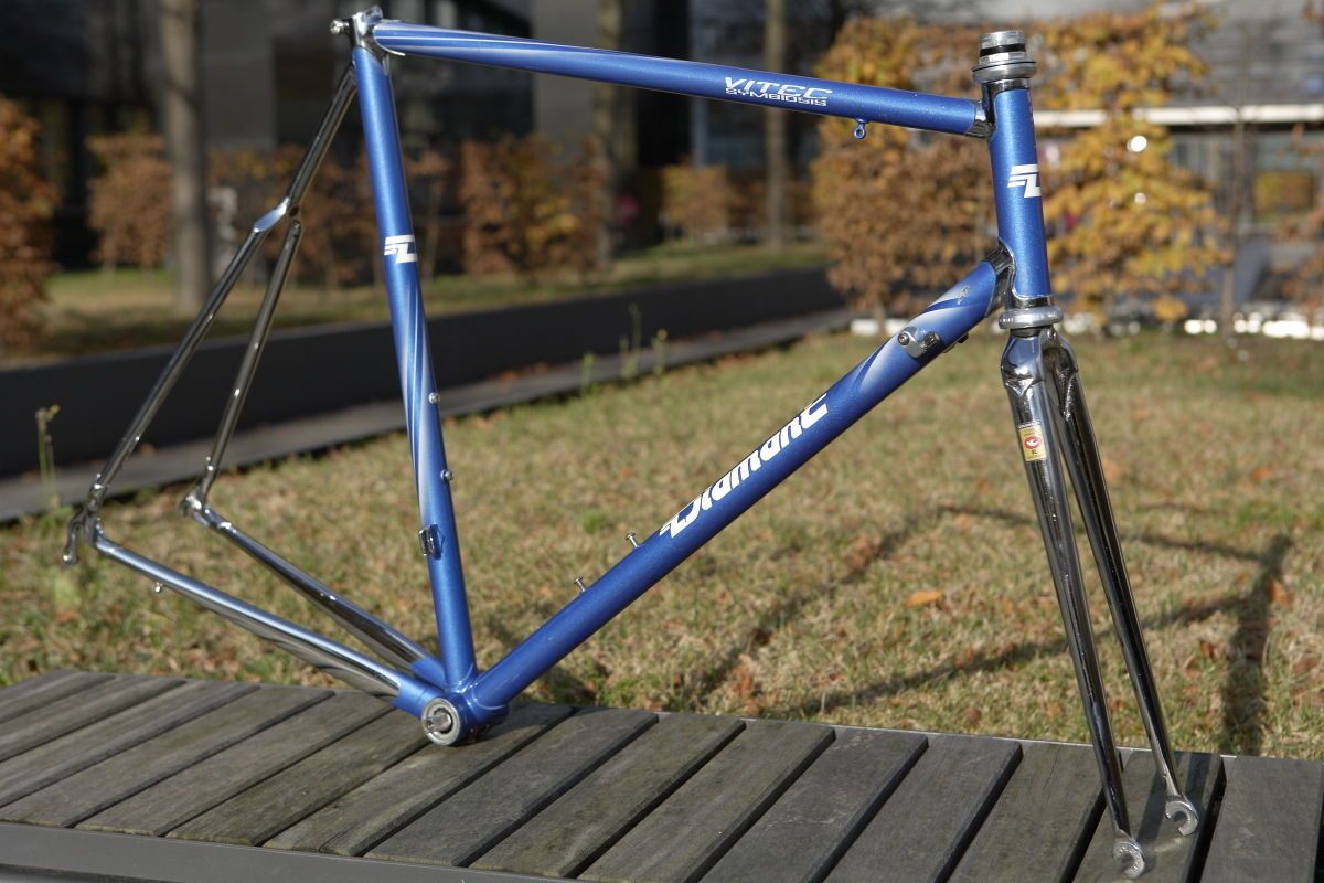

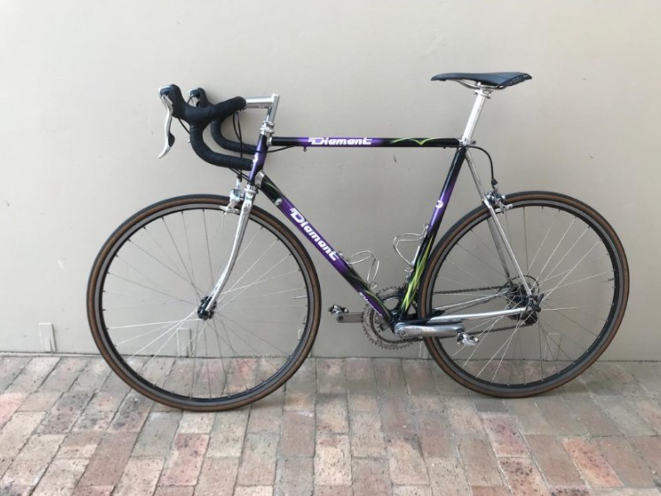

Hab gerade eine Nachricht bekommen von Nils Hansen von Woodstock Cycle Works (Kapstadt) mit einer Abbildung einer der Originallackierungen. Gab wohl mehrere mit dieser hier komme ich inzwischen auf drei, alle mit unterschiedlichen Gabeln, alle mit sehr geringem Vorlauf.
Bei allen ist der Monostay-Hinterbau verchromt, was den noch etwas härter macht, weil verchromter Stahl eben einen ordentlichen Teil seiner dämpfenden Eigenschaften verliert.
Hier die beiden anderen Farbschemata.
Quelle: dieses Inter-Nerd #neuland; beide mal auf Ebay gewesen
Das untere hier hat meine Gabel, ich vermute also, dass die Orignalfarbstellung mal so war.
Mit der geraden Gabel vom oberen Bild sieht der Rahmen zwar cooler aus, vermtl. ist er damit aber noch brettiger. Das Rad von Nils hat nochmal einen anderen Gabelkopf.
