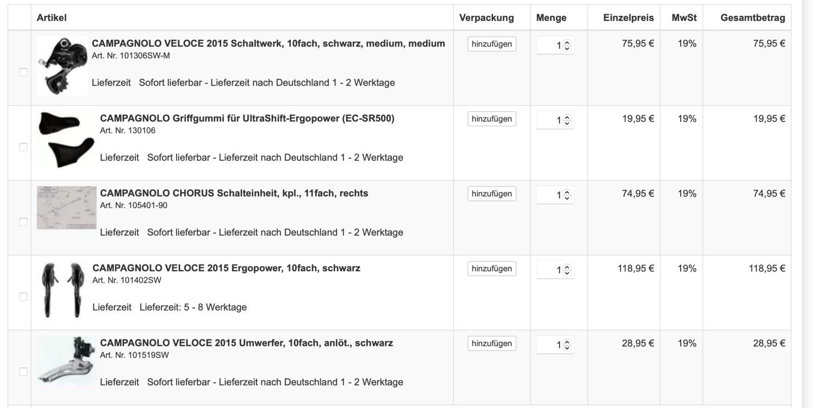

Gerade mit M.Sörgel gesprochen. Rechter Hebel braucht die G Feder vom linken Ergo!
Falls es mal einer braucht. Best Nr. 109195 bei Sörgel!
Lieber Herbert, galt die Antwort meiner Frage zur Veloce 10-fach?
Jedenfalls vielen Dank!
Habe jetzt einmal ganz kurz bei M. Sörgel angerufen und darauf hin den Warenkorb angefüllt.
Er hat mir folgendes diktiert:
Hab ich da noch etwas übersehen? Von Federtausch wurde da nichts erwähnt - ausgetauscht werden muss jedoch die Schalteinheit der Ergo-Shifter für Powershift + neue Gummiüberzüge. Stimmt so, oder?
